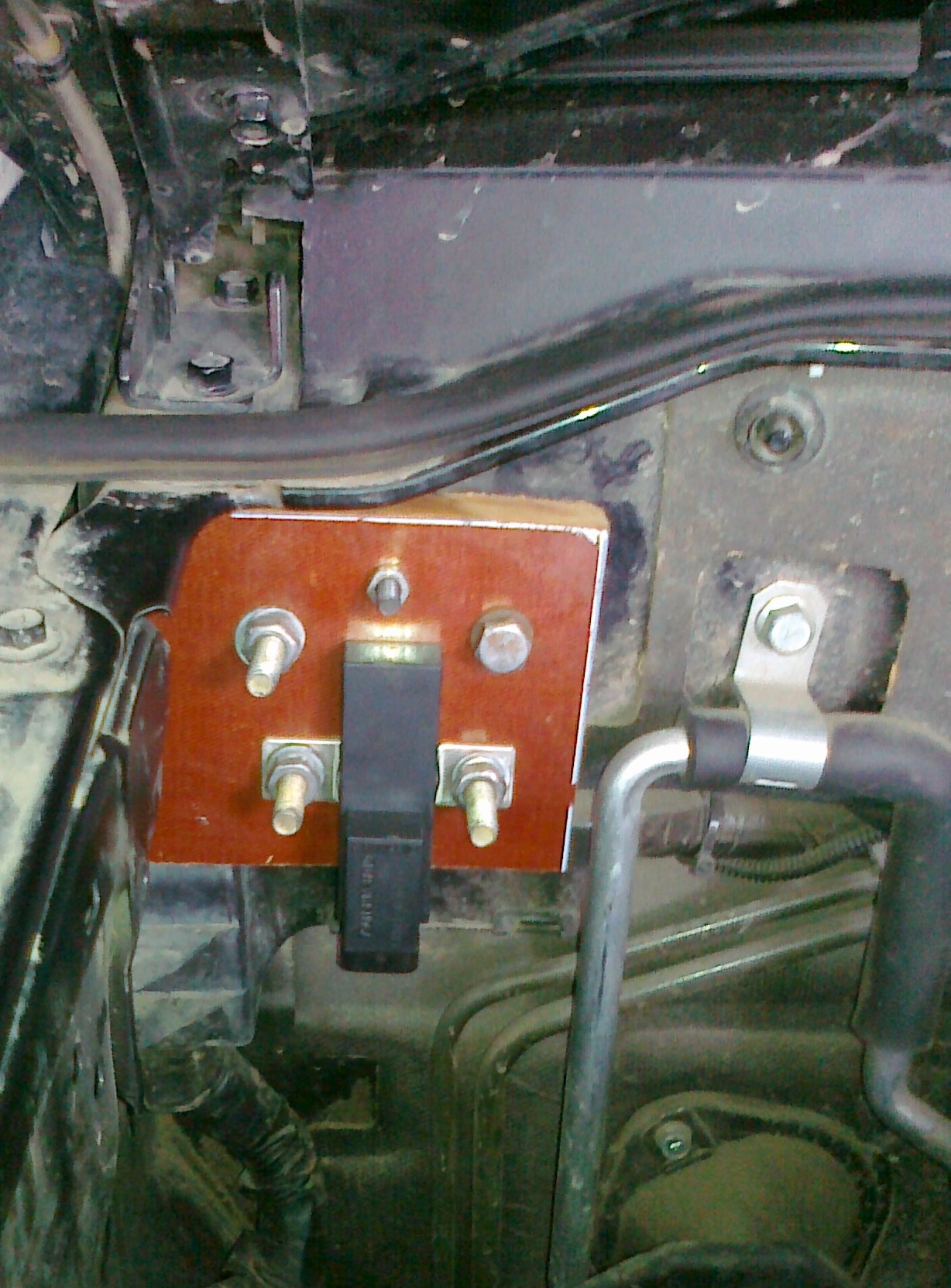

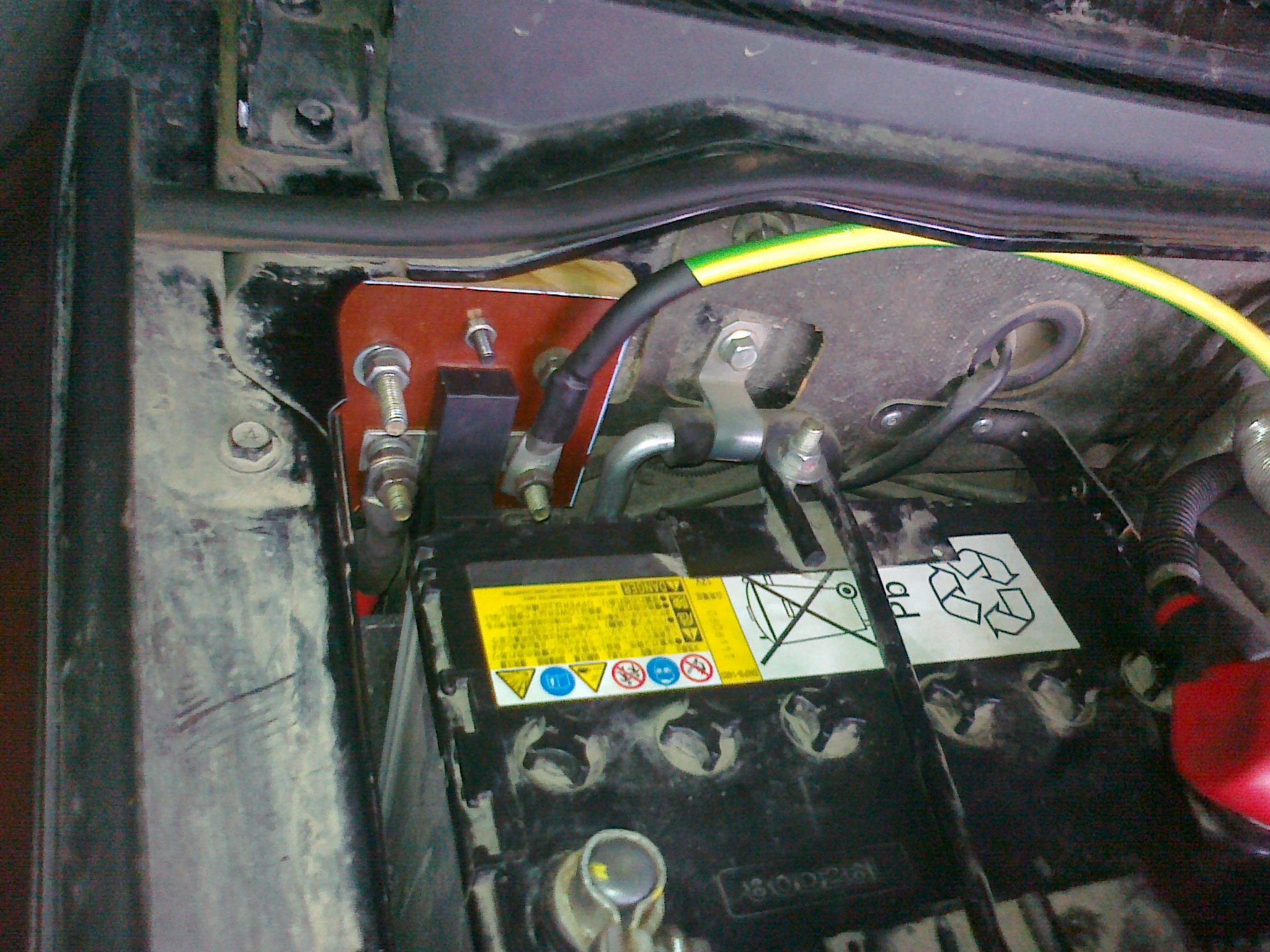

Наконец то я поставил реле отключение питания лебёдки, вот что получилось:
