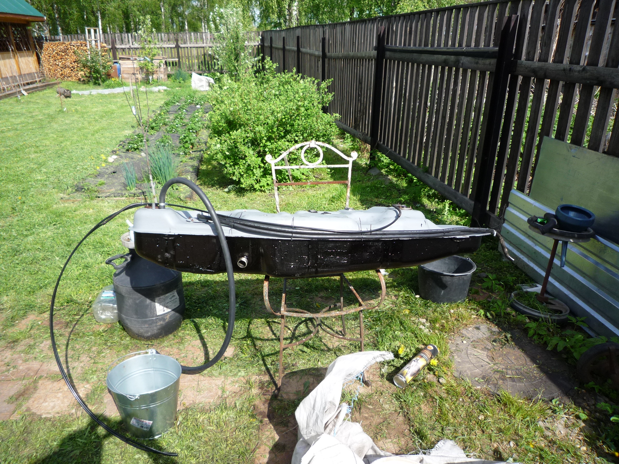

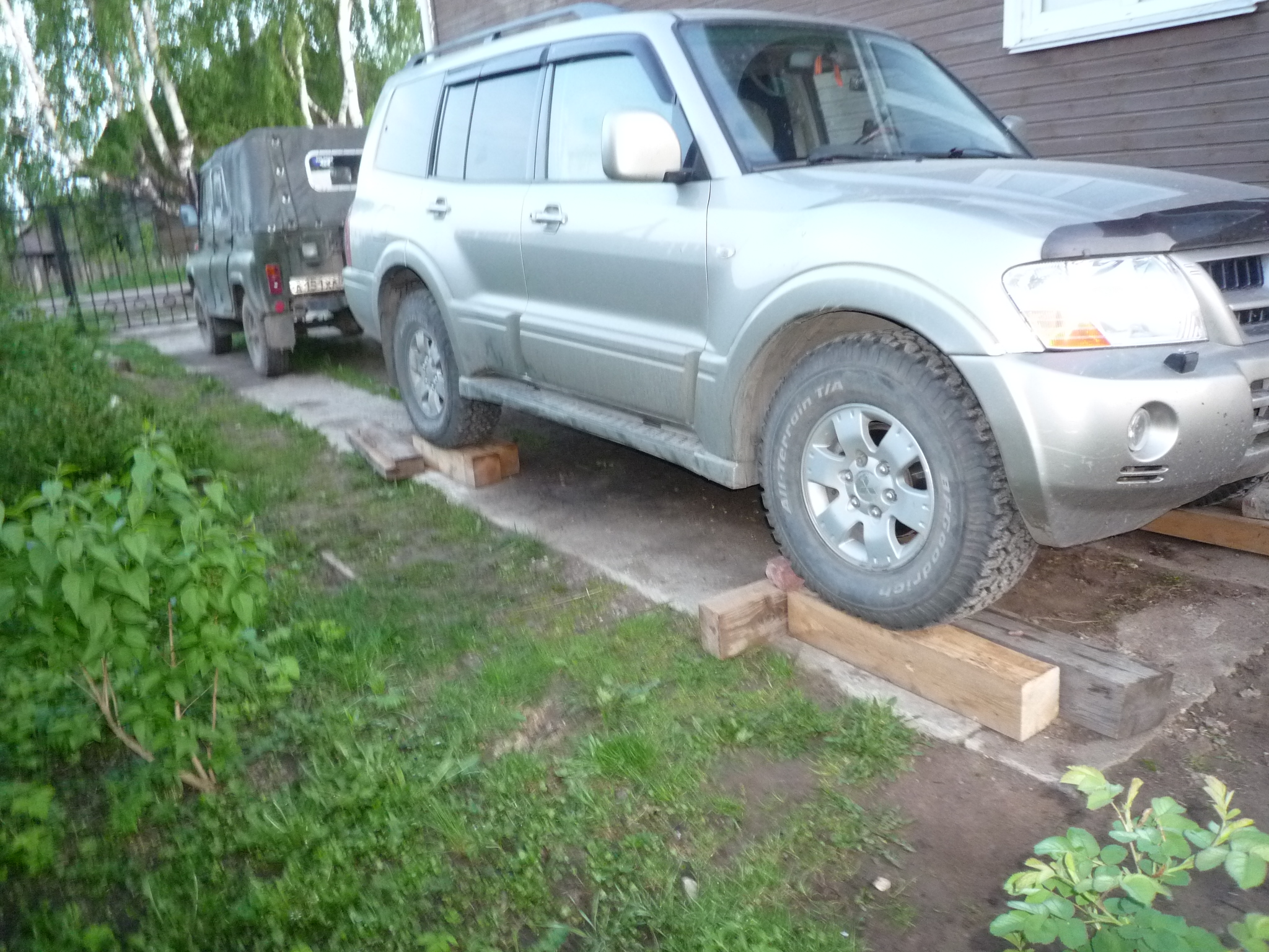

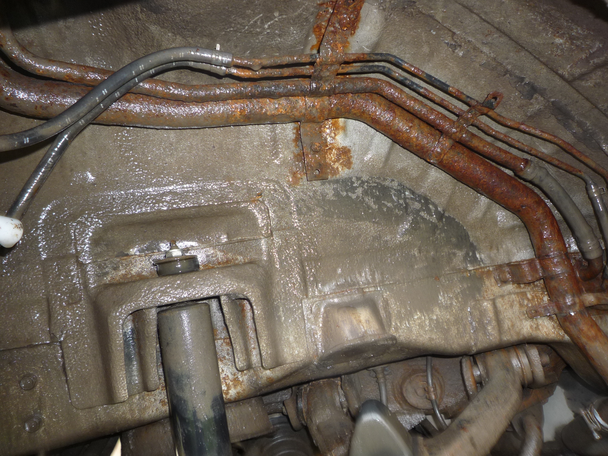

Приветствую, коллеги. У меня как у всех - полез под защиту горловины полюбопытствовать... отмыл, трубки тонкие в труху, вентиляция тоже на грани. горловина более менее жива..

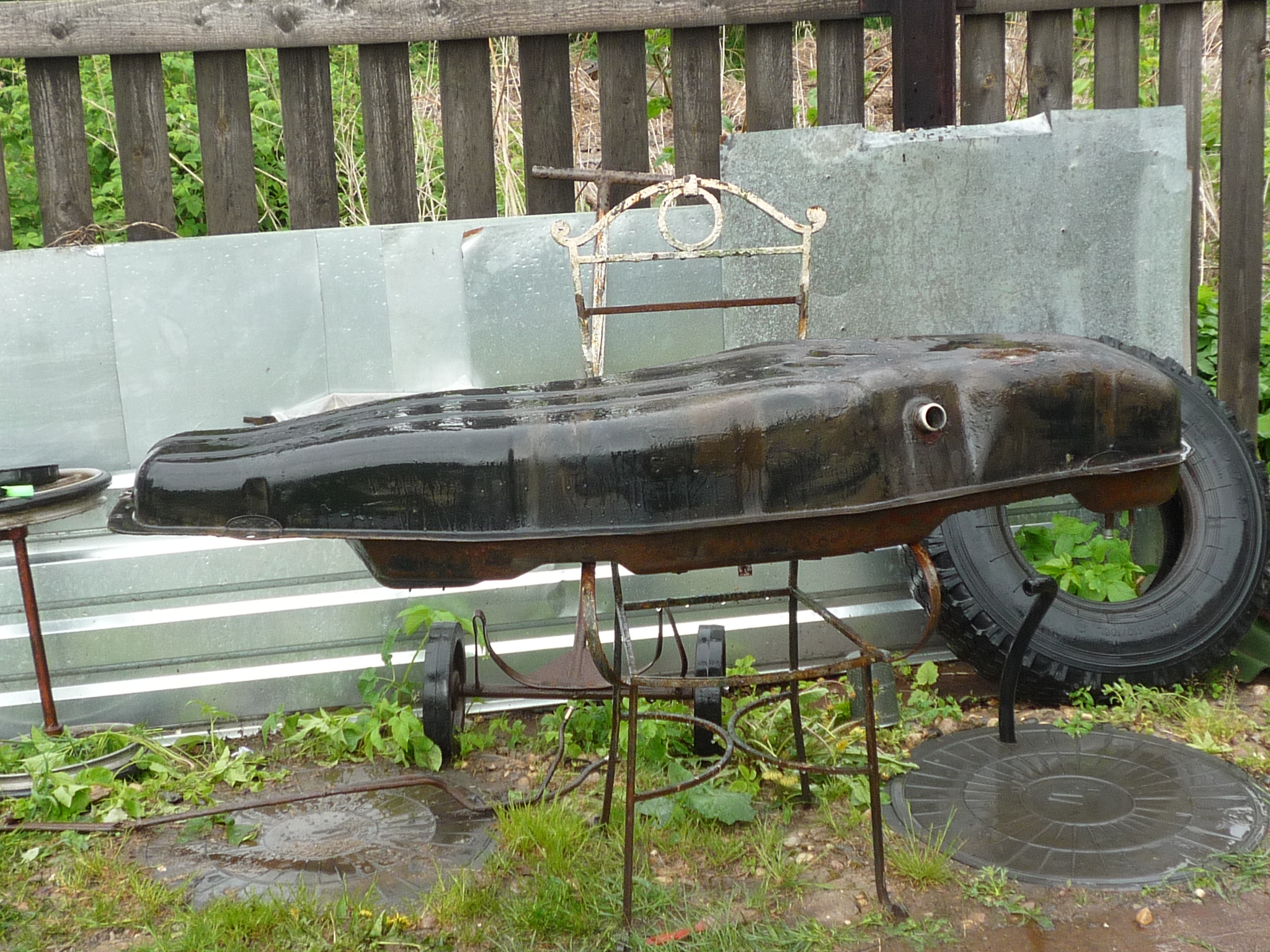

снимаю, мою снаружи и внутри

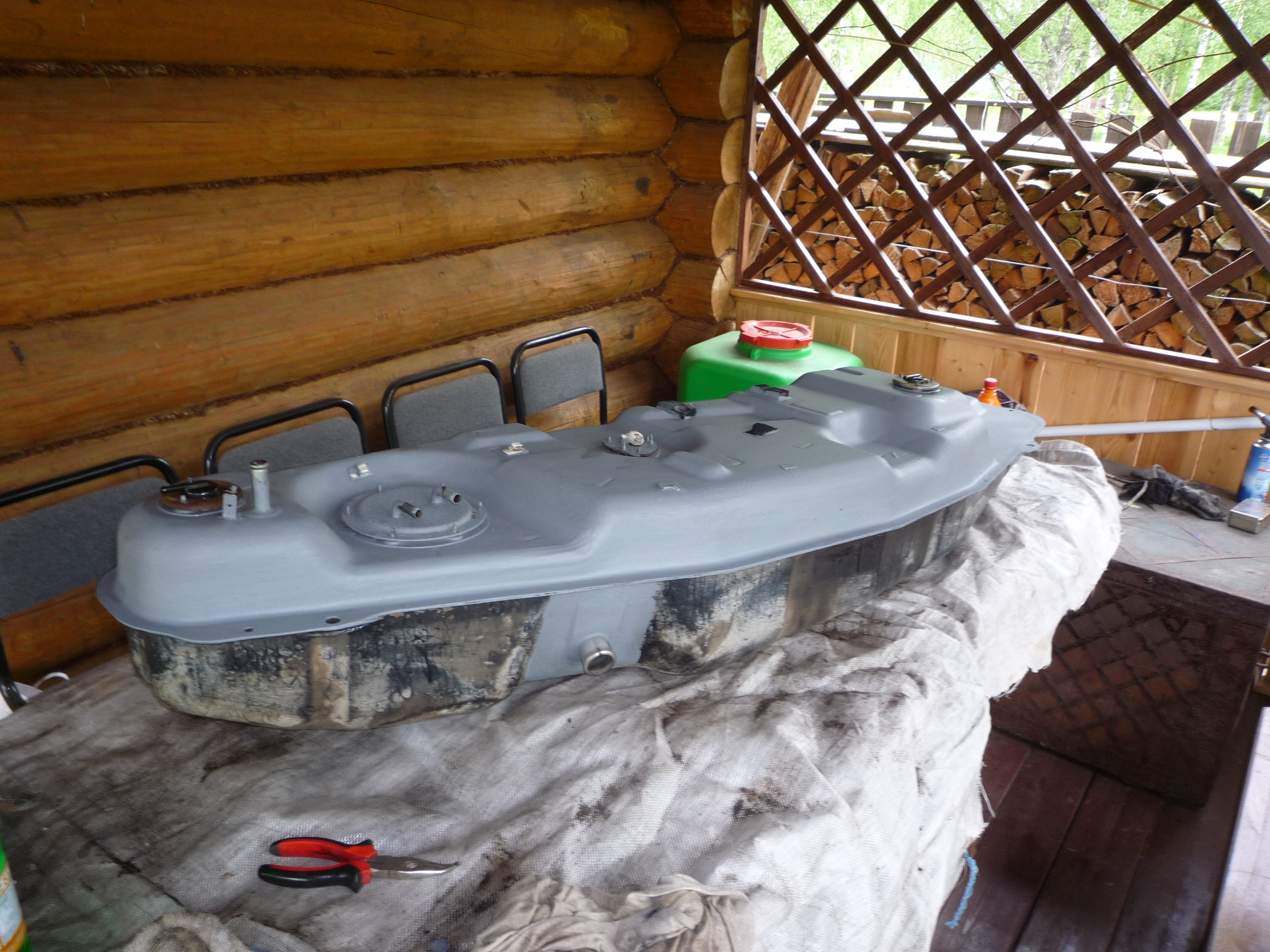

магистральные трубки были живы, но вот вот бы сдохли. чищу до металла верх и грунтую/крашу

низ был обработан битумной мастикой, обновил. вместо трубок ставлю шланги Getz. Все собрал, поставил, заменил фильтр, прокачал - работает

Подводным камнем может оказаться переход в лонжероне, он тоже гниет и трубки тонкие в нем, а их менять будет уже сложнее чем горловину.
