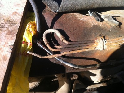

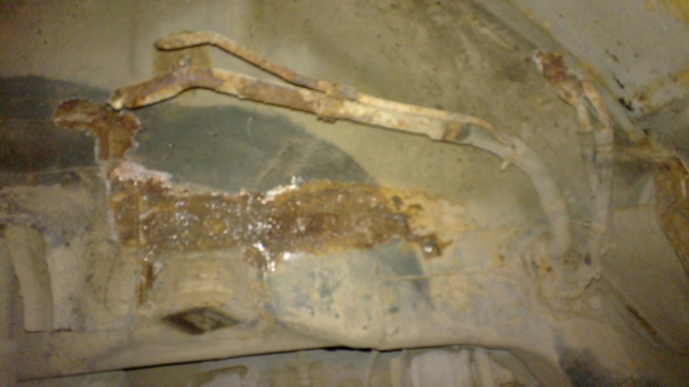

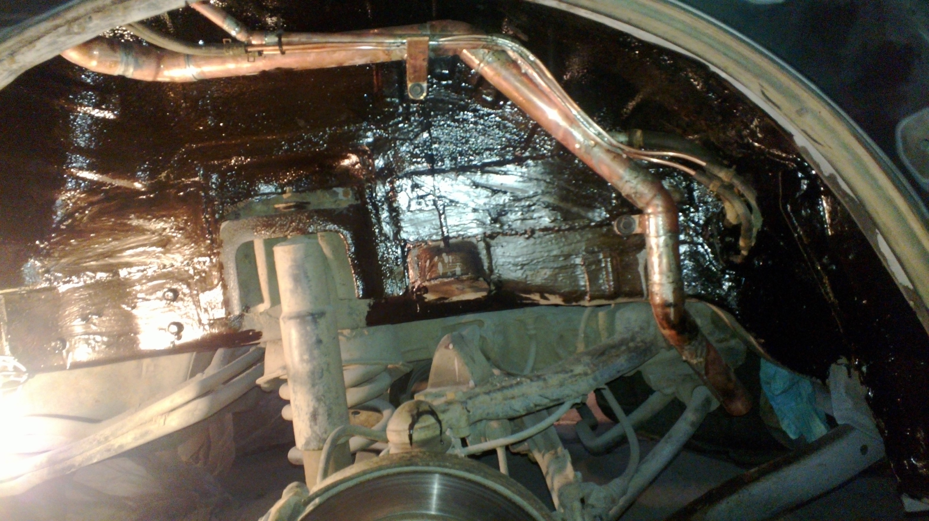

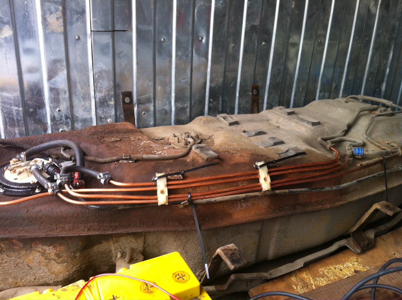

Доброго времени суток всем ! Была обнаружена протечка магистрали, которая проходит по баку, было принято решение заменить магистраль на медную.
Бак до

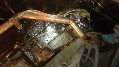

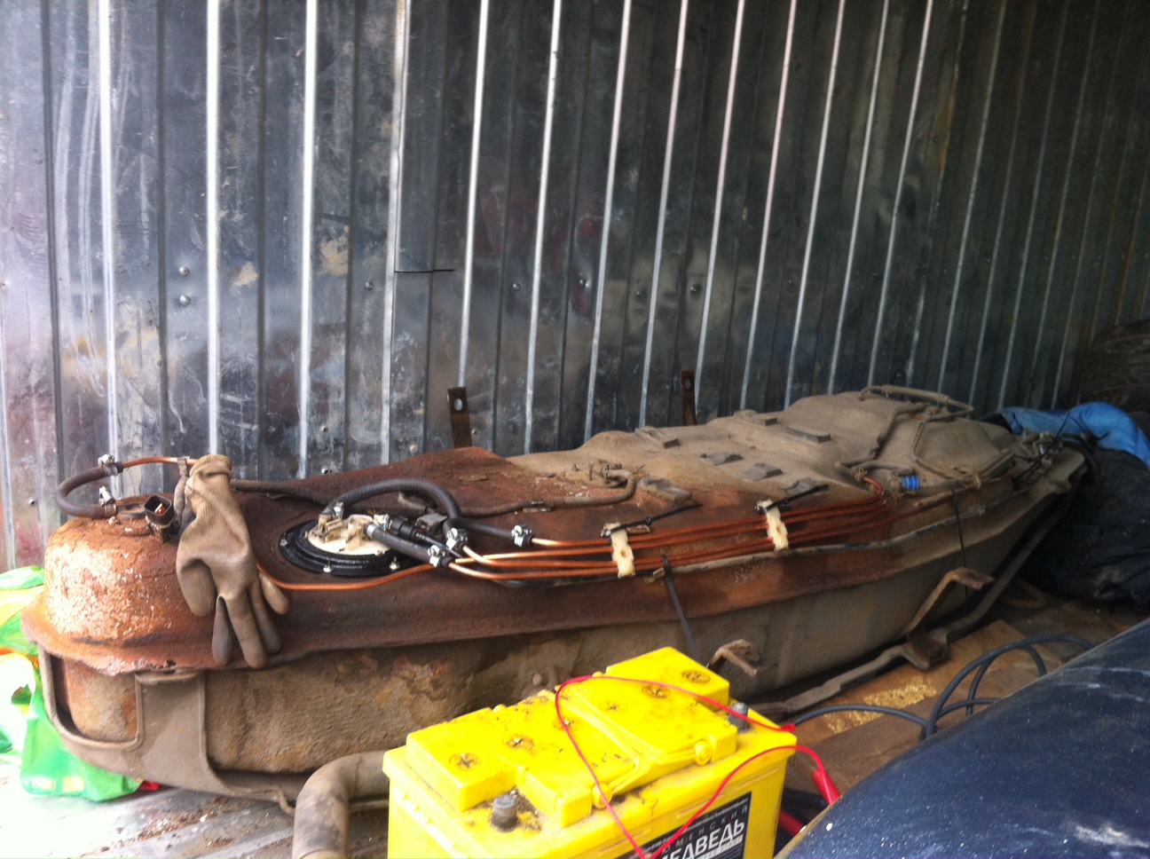

Бак после

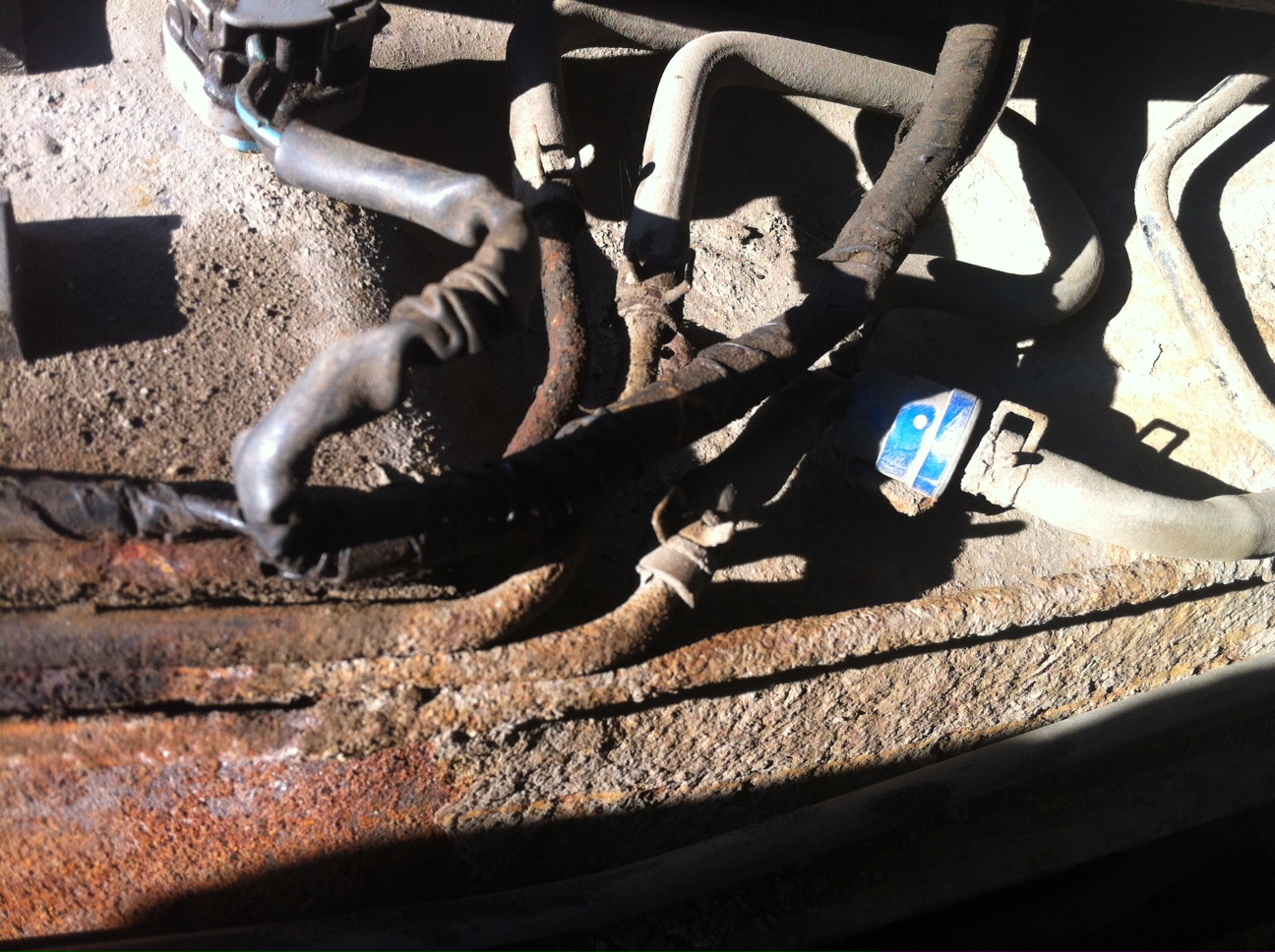

Заднее место крепления бака
На всё про всё ушло 6 часов, всё открутилось без проблем,кроме поперечного рычага, пришлось греть.

Да уж.... не слабо гниет. А бак сам не обрабатывали и не красили?

DenVer Приветсвую! К сажалению был ограничен во времяни, а обработать очень хотелось! Некоторые конструктивные решения удевляют - накой ляд прикреплять магистраль к топливному баку намертво и делать её из железа...

Привет! Да, прям просится бак под покраску! Такими темпами год-два и бак под замену. Насчет того, зачем так сделано... Не учли япы, что машина эксплуатироваться будет "немытой России" Грязные дороги, солевые ванны, отсутствие у владельцев, возможности и желания мыть днище машины, делают свое гнилое дело. В Японии моют дороги мыльным расствором, поливают тепленькой водичкой, естественно они могут себе позволить закрепить железные трубки на баке. Экономно, безопасно и не гремит.

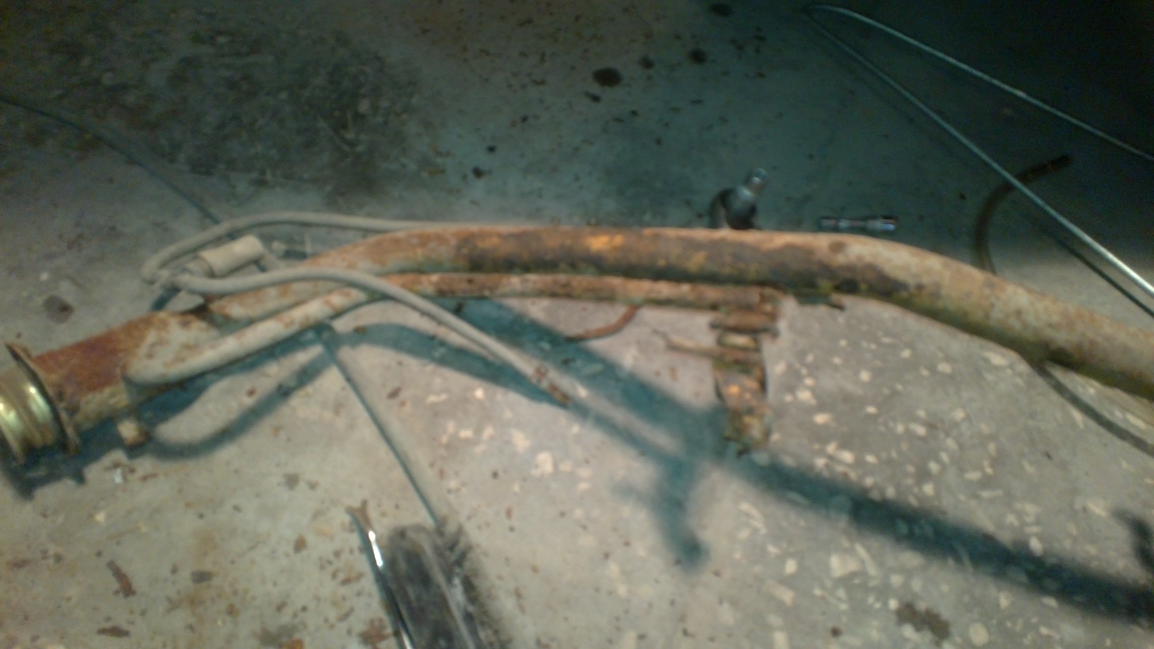

Всем привет. После не качественного ремонта на сервисе потек тормозной шланг .В итоге шланг пришлось менять с магистральной трубкой и снятием бака .В процессе снятия бака обнаружились сгнившие трубки горловины и вентиляции :=-O: .
Сделал по временной схеме пока ищу горловину.
Шести метров трубки не хватило надо метров десять .

Чет не понял, а как заправляешься?

Дык через ржавую трубу ::-D: А голубенькие для выхода воздуха из пазух :*WRITE*:

DenVer писал(а):Чет не понял, а как заправляешься?
Заправляюсь как обычно .Между тремя маленькими трубками вставленными в большую трубку есть зазоры достаточные для выхода воздуха при заправке .

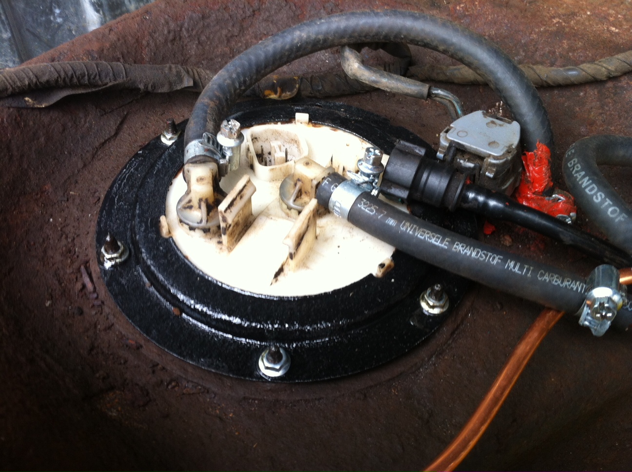

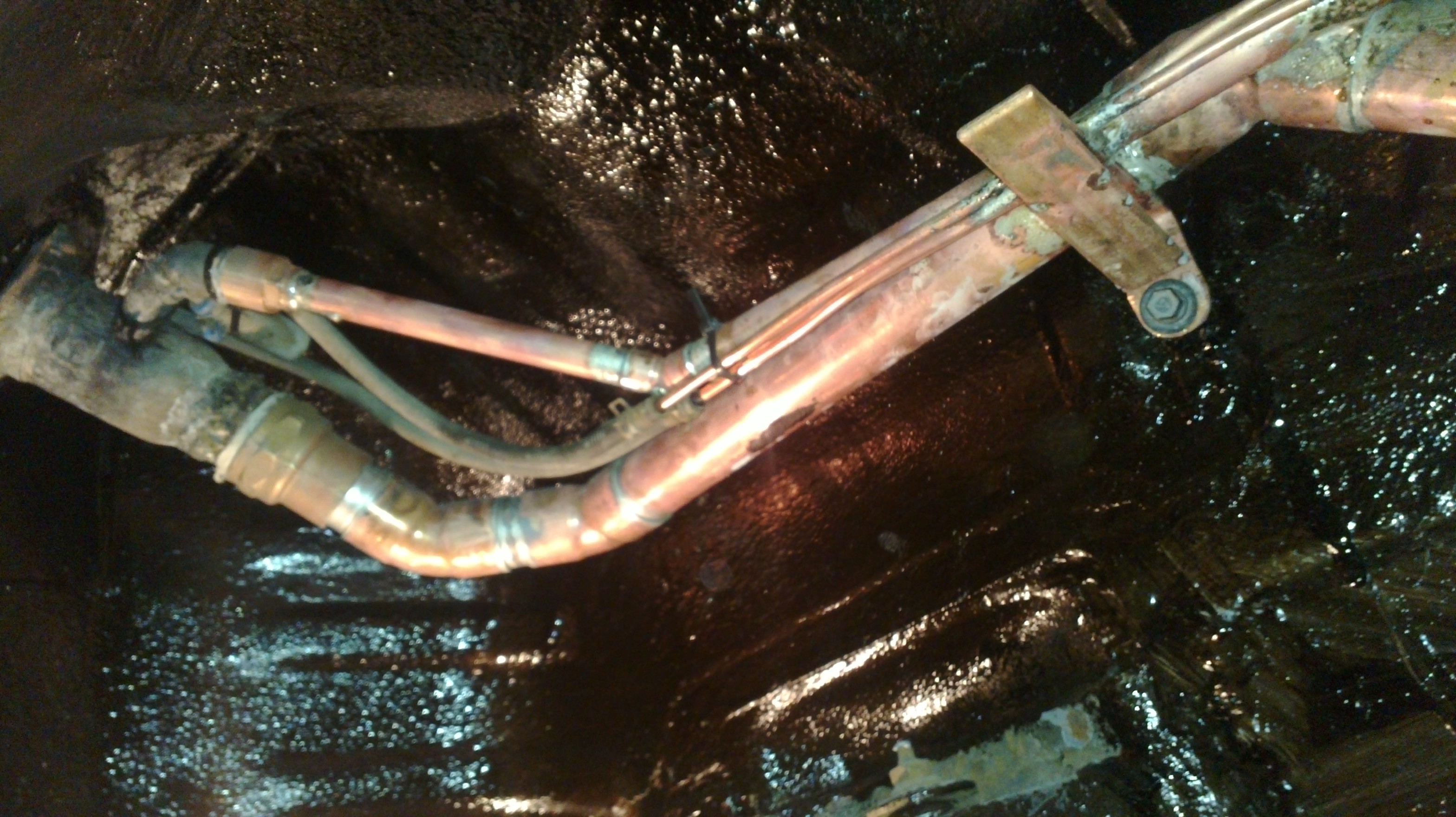

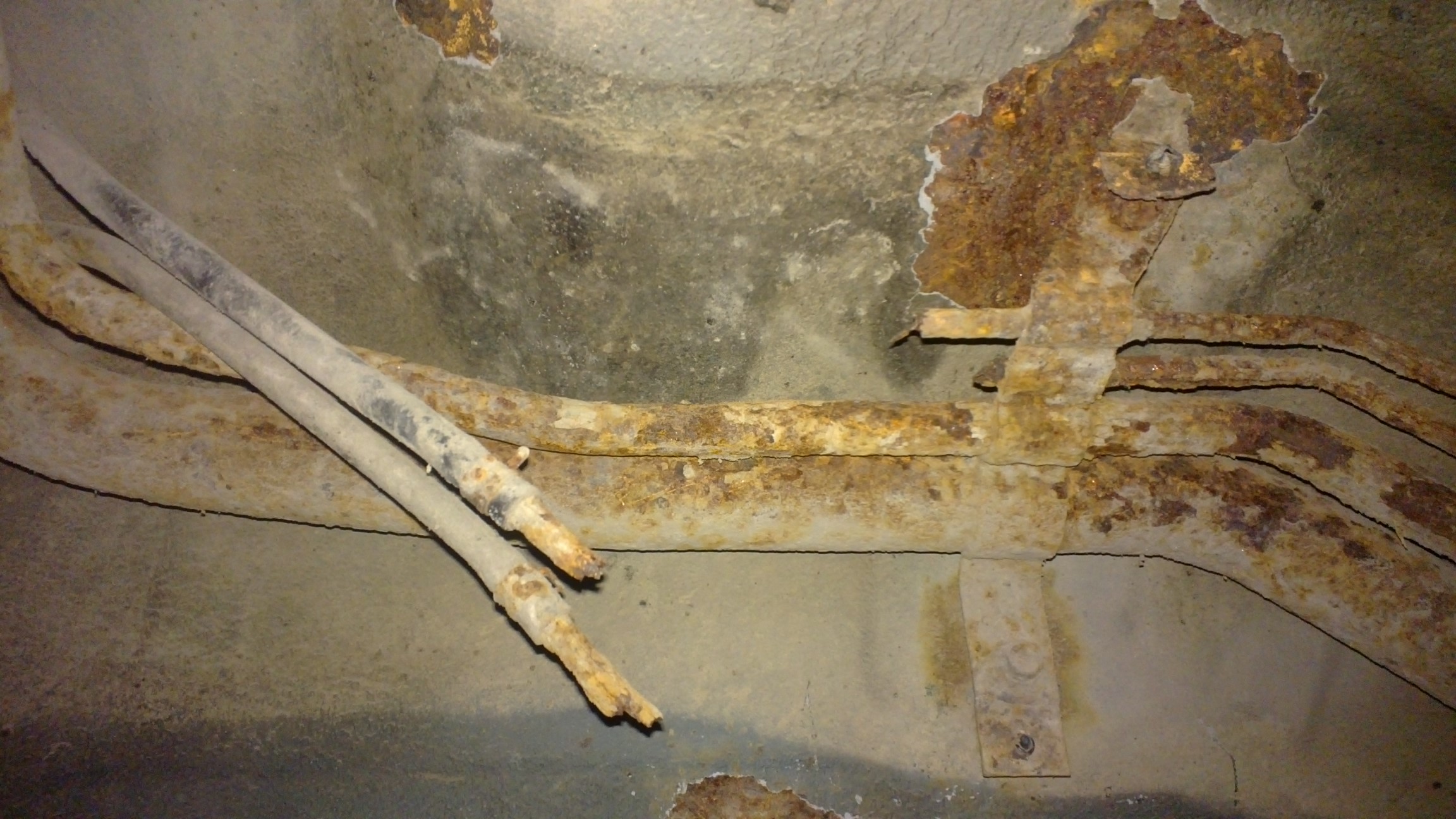

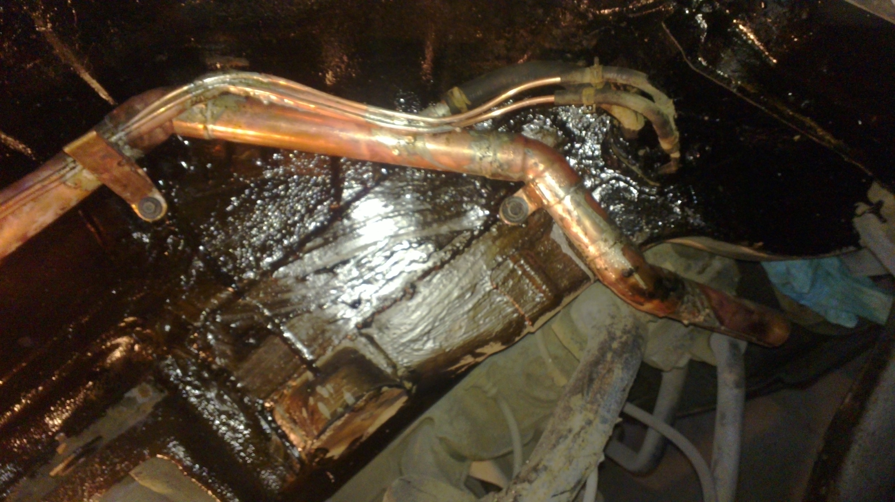

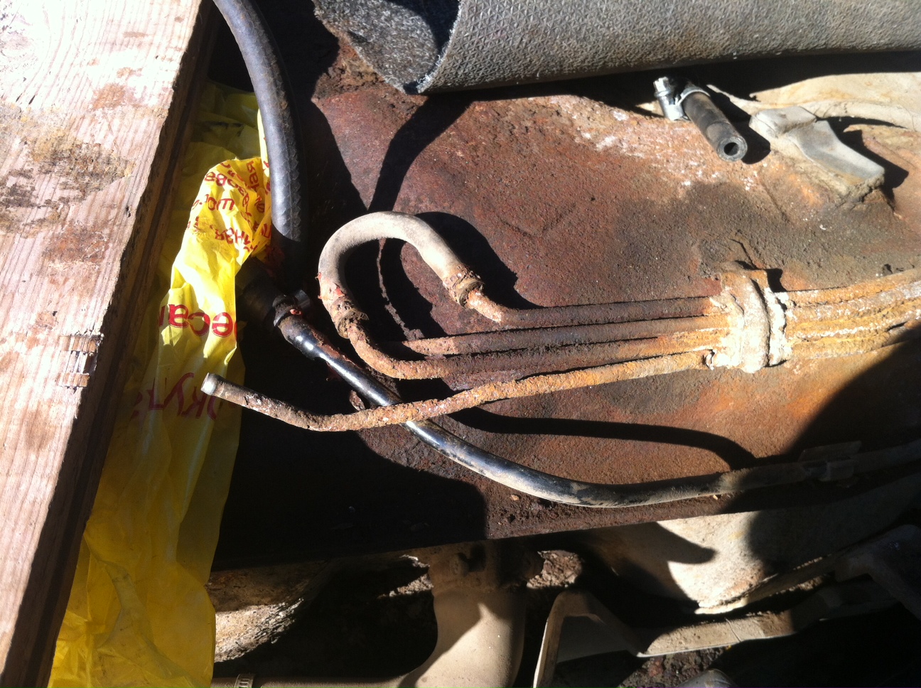

Добрый Уечер господа Паджероводы! У меня похожая история, тока я пошел по другому пути. При снятии грязезащитного щитка обнаружилось следующее....
Решил подойти к решению проблемы кардинально, для чего были приобретены 1,5м. медной трубы для водопровода диаметром 35мм., 15мм., и метр тормозных трубок. 3 дня по телефону объяснял сантехнику чего от него требуется, на 4й день он все таки приехал и через час результат на рыло....
В идеале хотелось найти медный переход с 54мм. диаметра на 35мм., выбить резьбовую часть из горловины и впаять в переход. Тада железа бы ваащще не осталось, но вроде бы и так неплохо вышло. Если учесть что пришли Питерские подкрылки (полные), которые дополнят картину, думаю что лет на 15 эксплуатации етого хватит. Вот такой вот вышел реальный саксофон.... :)

У меня года два назад тоже труба окончательно проржавела, а ржавела скажу долго, весь бензобак теперь в этой ржавщине...
Короче купилновый комплект заливной горловины со всеми шлангами вкупе. Обмотал весь этот саксофон чем мог и отдал в сервис для замены. Все обошлось не очень дорого, к счастью!!!

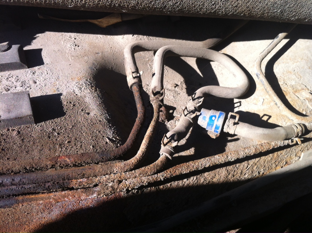

Столкнулся с такой же проблемой, изначально полез снимать бак потому что накрылся насос а открутить его не представилось возможным, гайки згнили и их ничем не получалось открутить. Бак снялся довольно легко, причем возле дома на асфальте, кстати горловина тоже сгнила, замену сделал из алюминевой трубы от пылесоса, загнул ее как нужно. На все про все потратил часов 6.
Потекла обратка, да и остальные трубки не внушали доверия
Чтобы открутить гайки которые держат насос, пришлось их подпиливать напильником, и после аккуратно откручивать маленькими шведками и зубильцем, все открутилтсь на ура
после сборки
после сборки
трубки соединил между собой плассмассовыми направляющими для магистралей от ваза

Фотки красноречивые.
На днях снял защиту бака, выкинул лопату грунта и занялся покраской бака снизу. Надеялся, что сверху всё в порядке. Ан, нет. Теперь вижу, без снятия бака проблему его гниения не устранить. Жаль. :(
