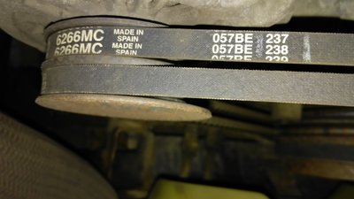

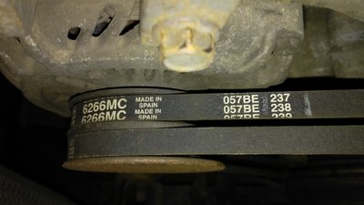

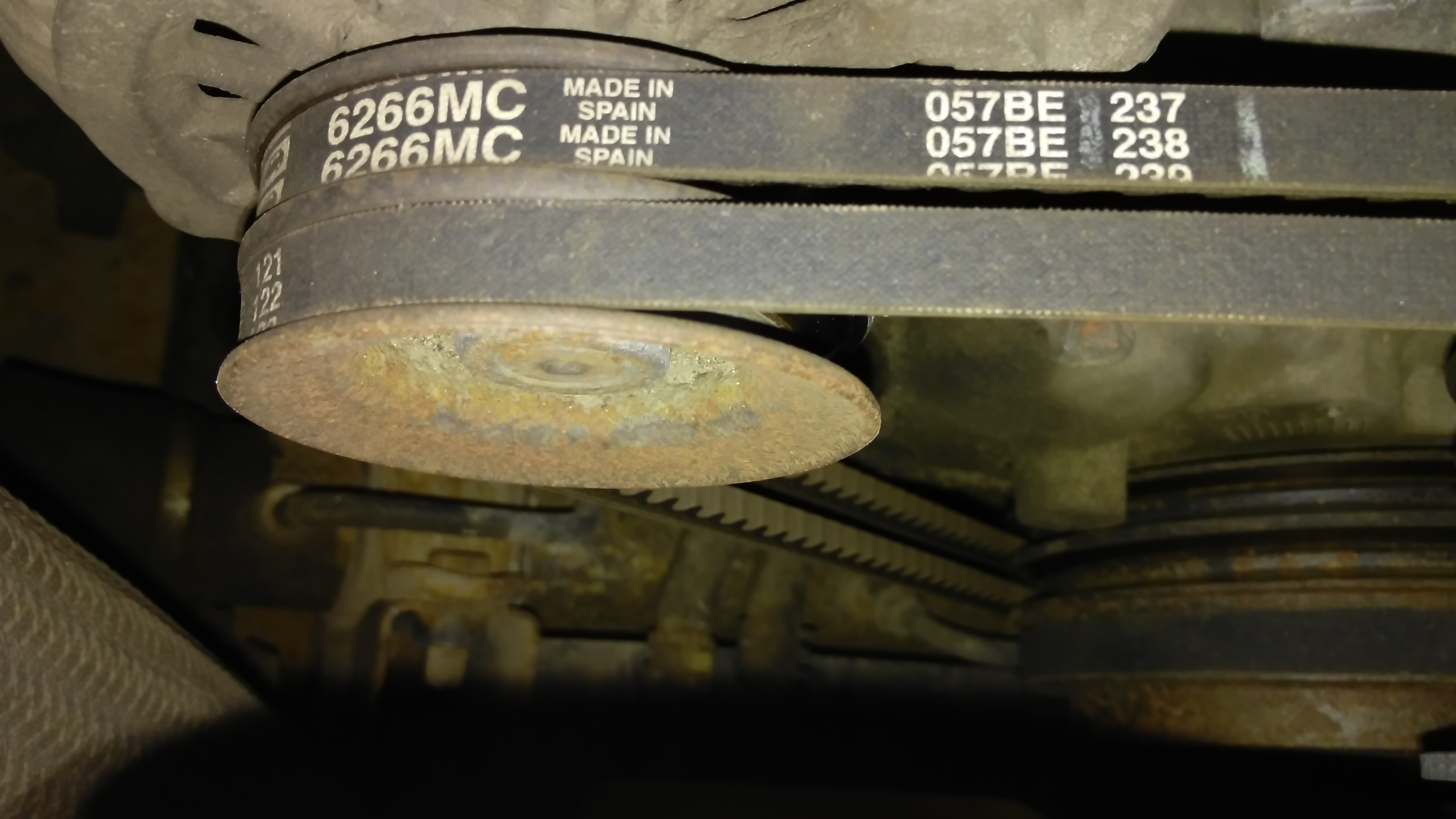

Добрый день. Поменял сегодня шкив гены. Заказ аналог, он по размерам чуть больше, заманался ремни натягивать. Вроде подтянул ремни нормально. Поехал, резкий старт - нормально, по режимам когда свистело прогнал - нормально. Потом проехал 50 км, резкий старт - прерывистый свист, проверил натяжку - ремни слабее чем натягивал. Подтянул, резкие старты, все нормально, пока. Вот что было со шкивом

:Жесть, чаще меняйте ремни и не тяните их, не так дорого стоят ремни, что бы на них экономить.
хотя может это и косяк производителя, металл не закален и мягкий и так его сьедает корд ремня.

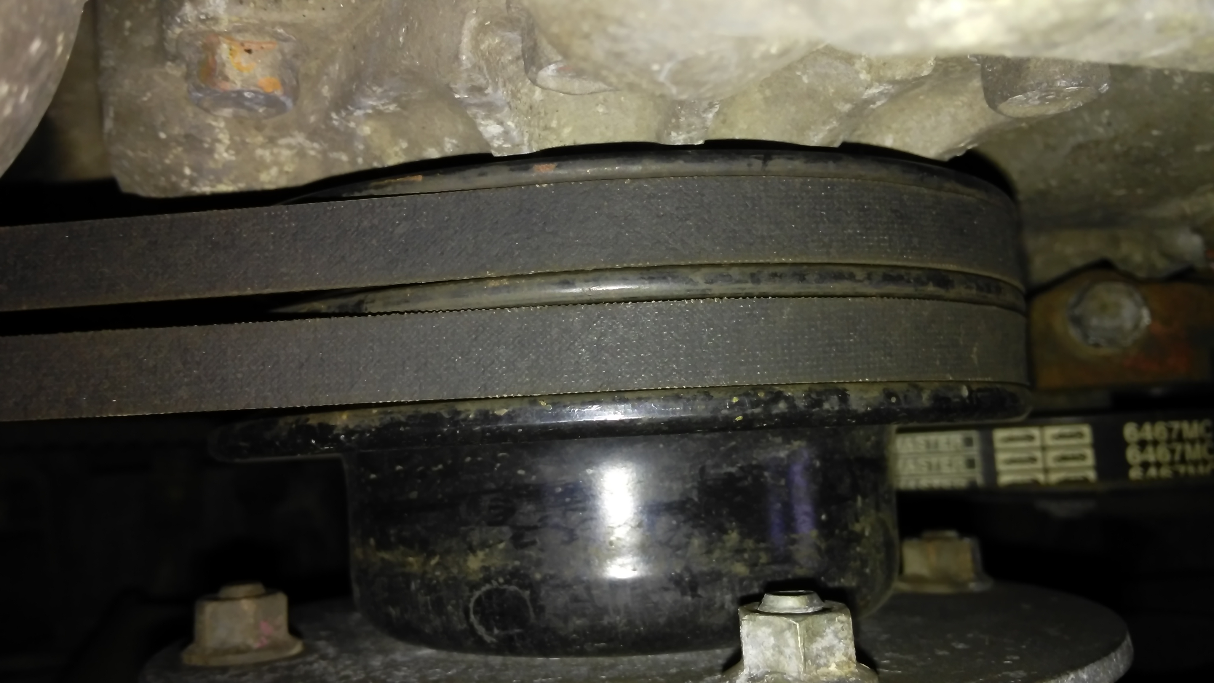

В моих руках эта машина год и 30 т.км. пробега, и весь этот год война со свистом ремней )) в багажнике два комплекта ремней бу валяются, остальные косяки вроде победил. (Тфу- 3 раза). Вот только не могу понять, до какого момента тянуть. Давлю пальцем по средине ремней усилием выше среднего, так скажем, и ремни прогибаются примерно на 0,5-1 см., это нормально или можно ещё подтянуть?

Нормально, не усердствуйте

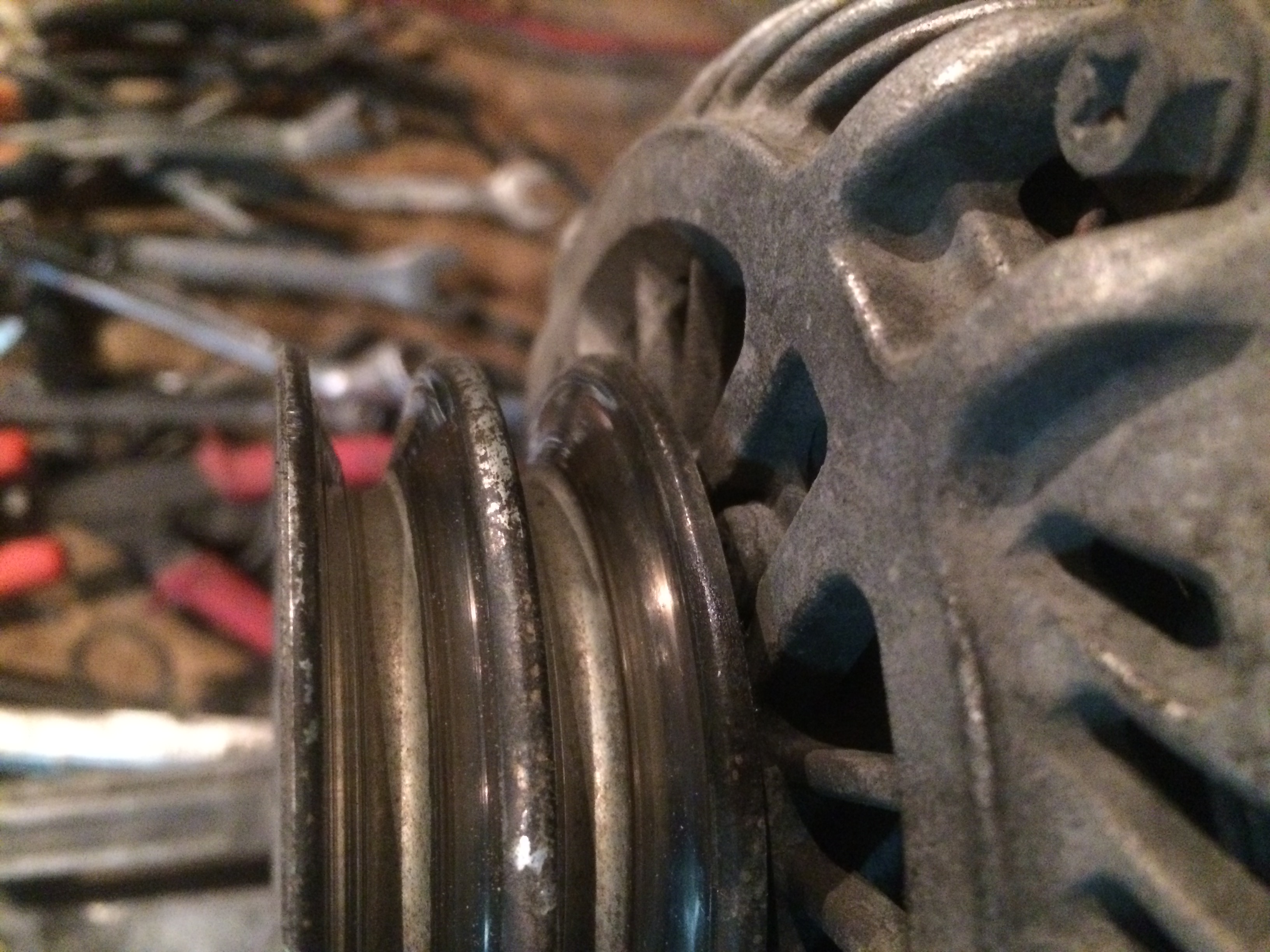

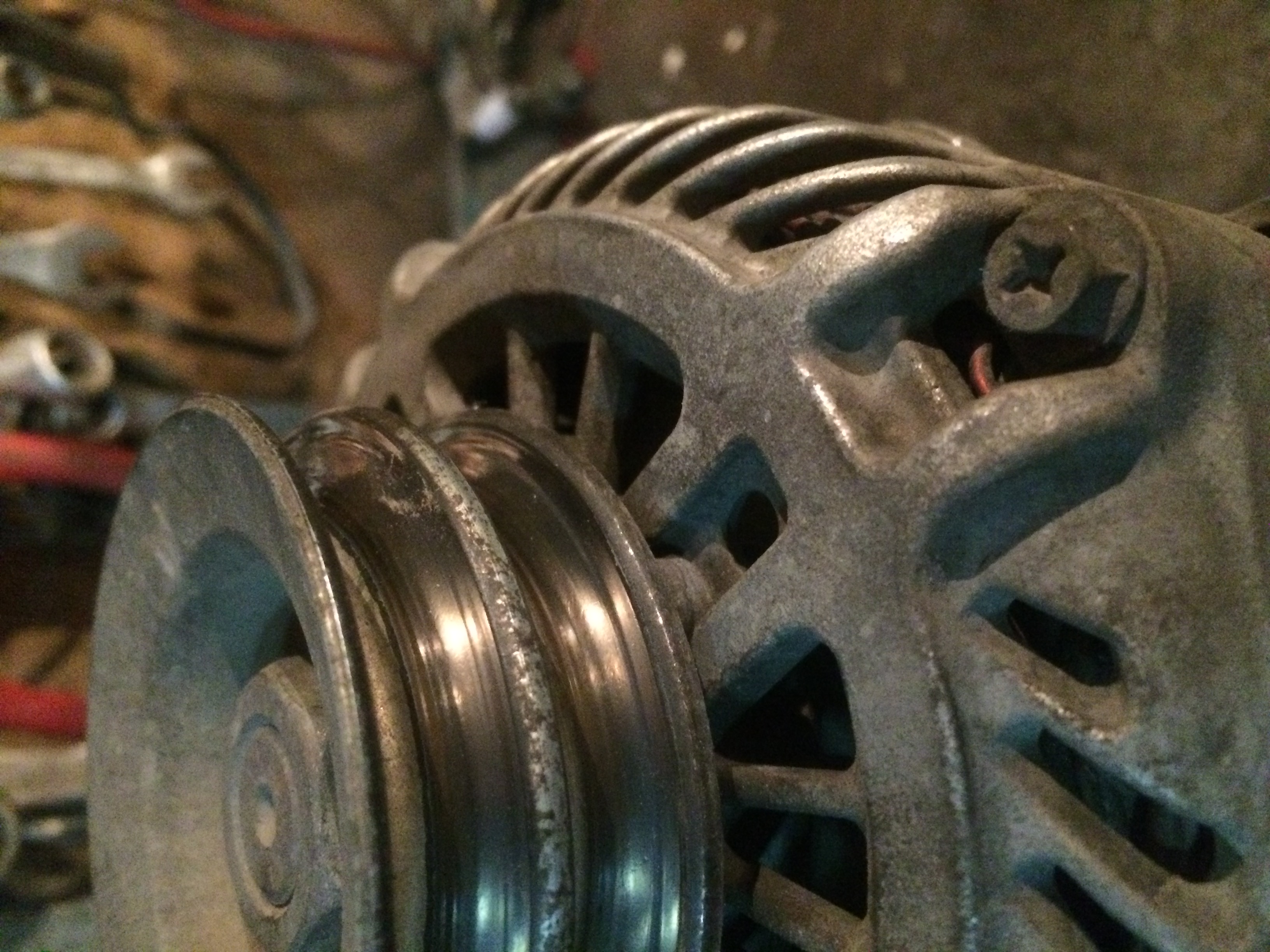

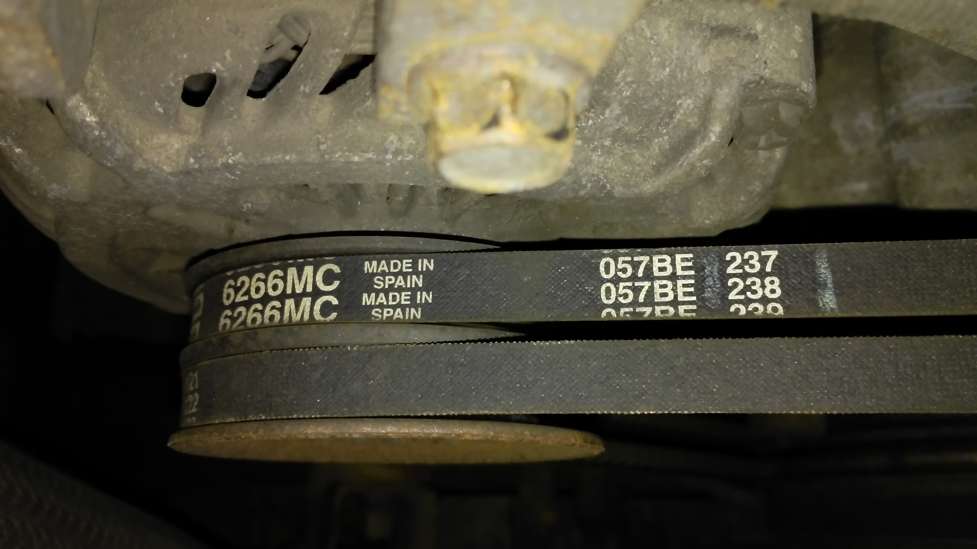

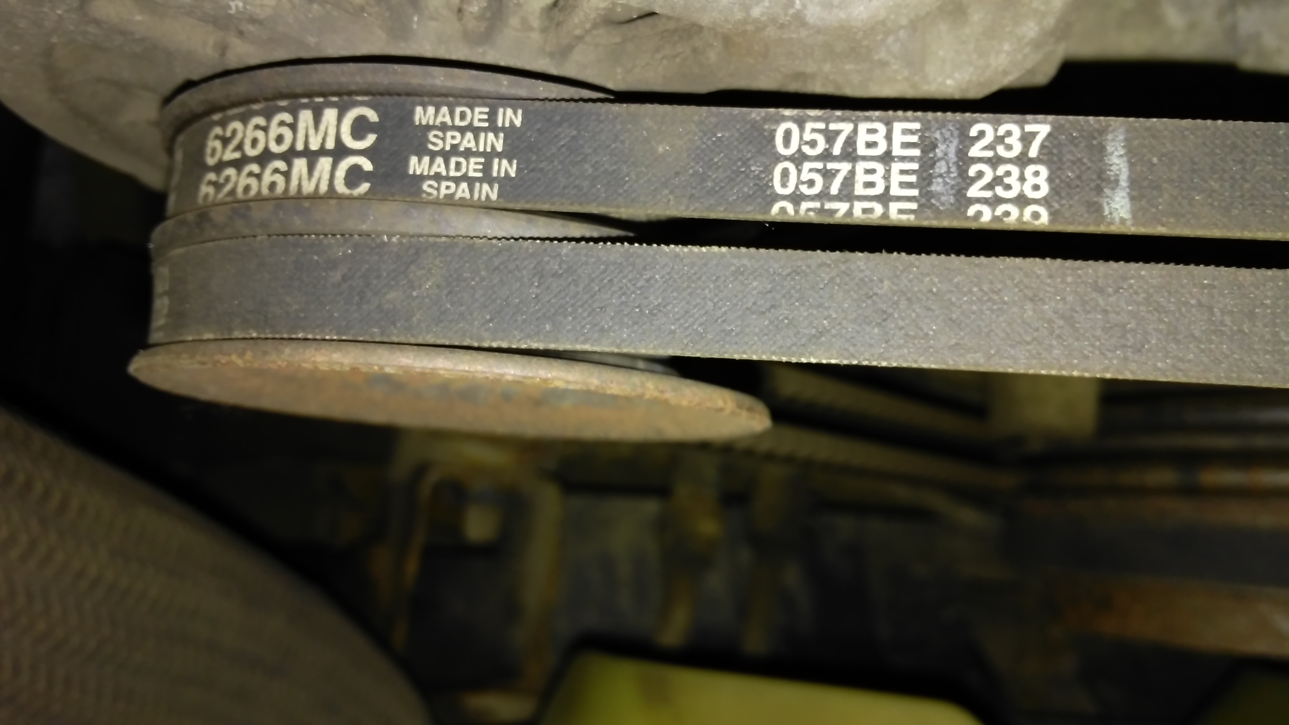

Коллеги, прошу помощи в оценке состояния изношенности шкива генератора. Пробег на этих ремнях Gates 26 тысяч. Последнее время свистели, подтянул. По-моему состояние шкива близко к необходимости замены.

Re: 4М41 замена ремней генератора и кондиционера (ФОТО)
Ахренеть, оцените хер пойми что;)
Ремни уж хотя бы убрали
