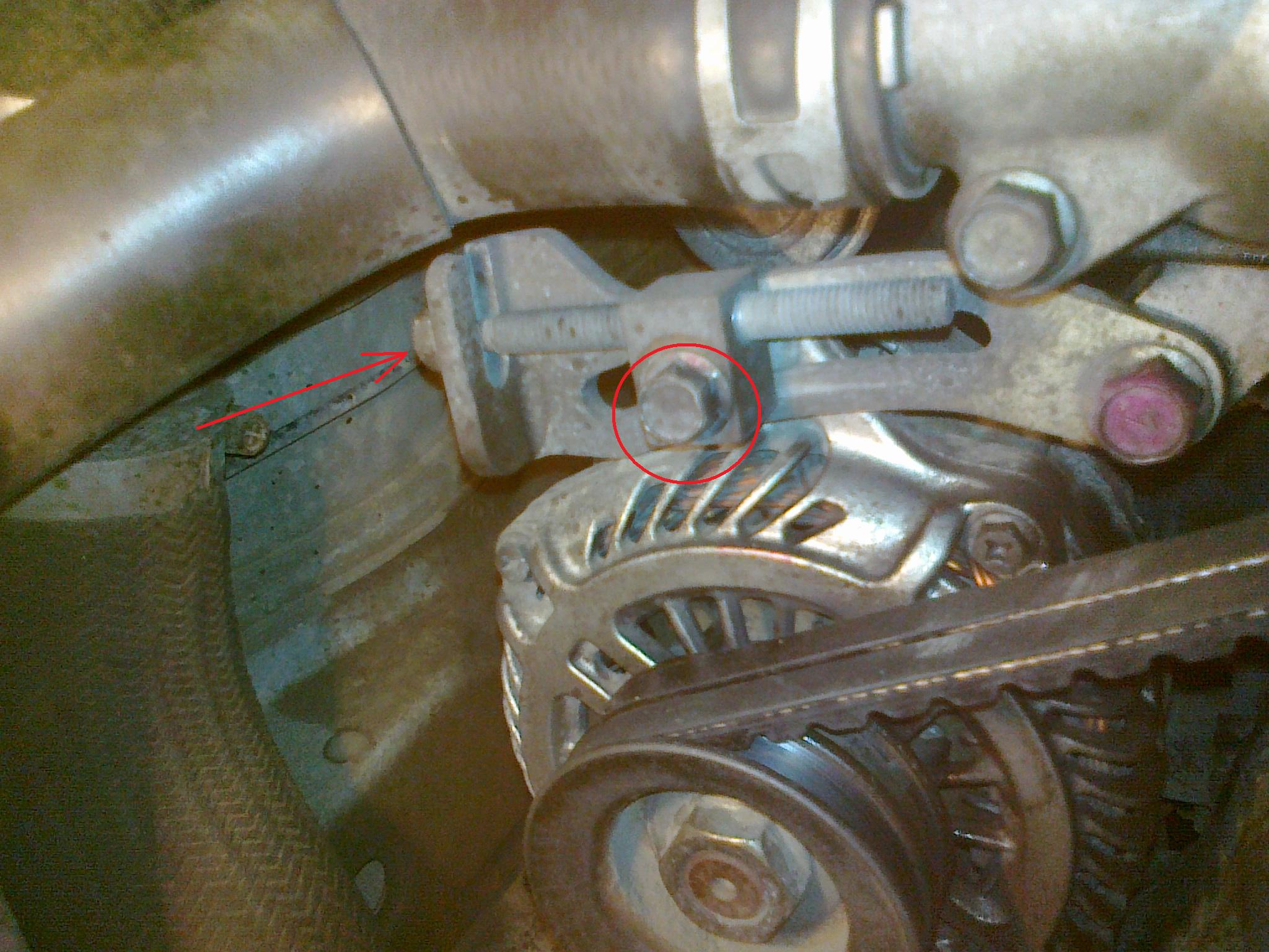

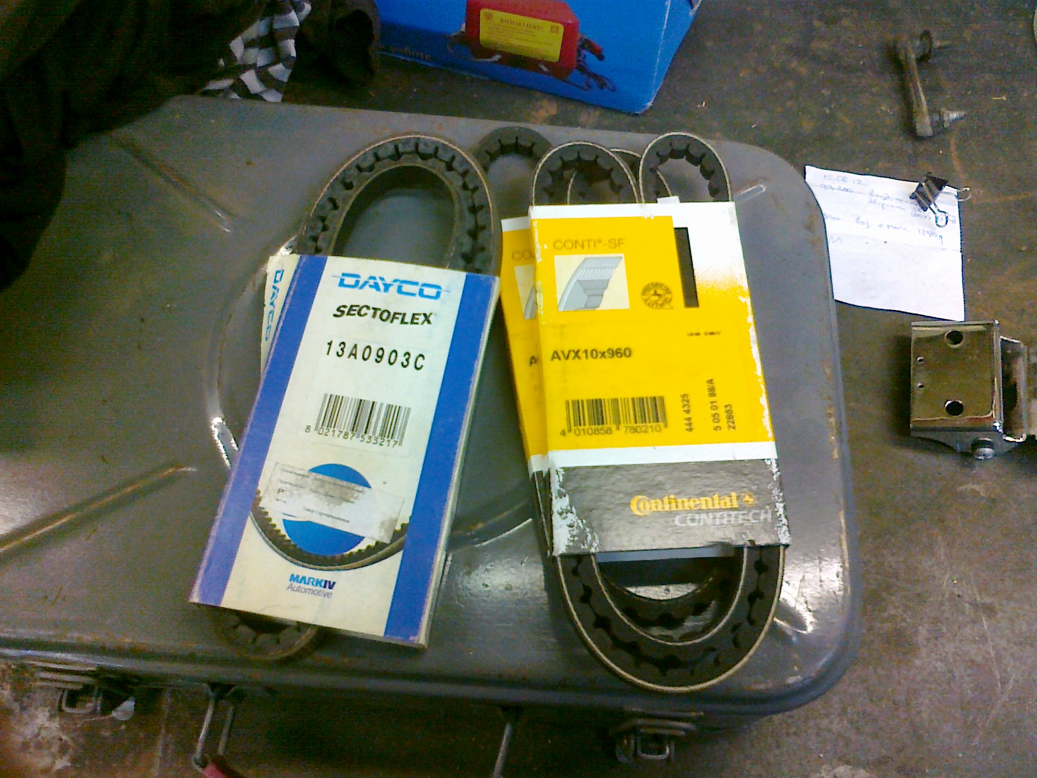

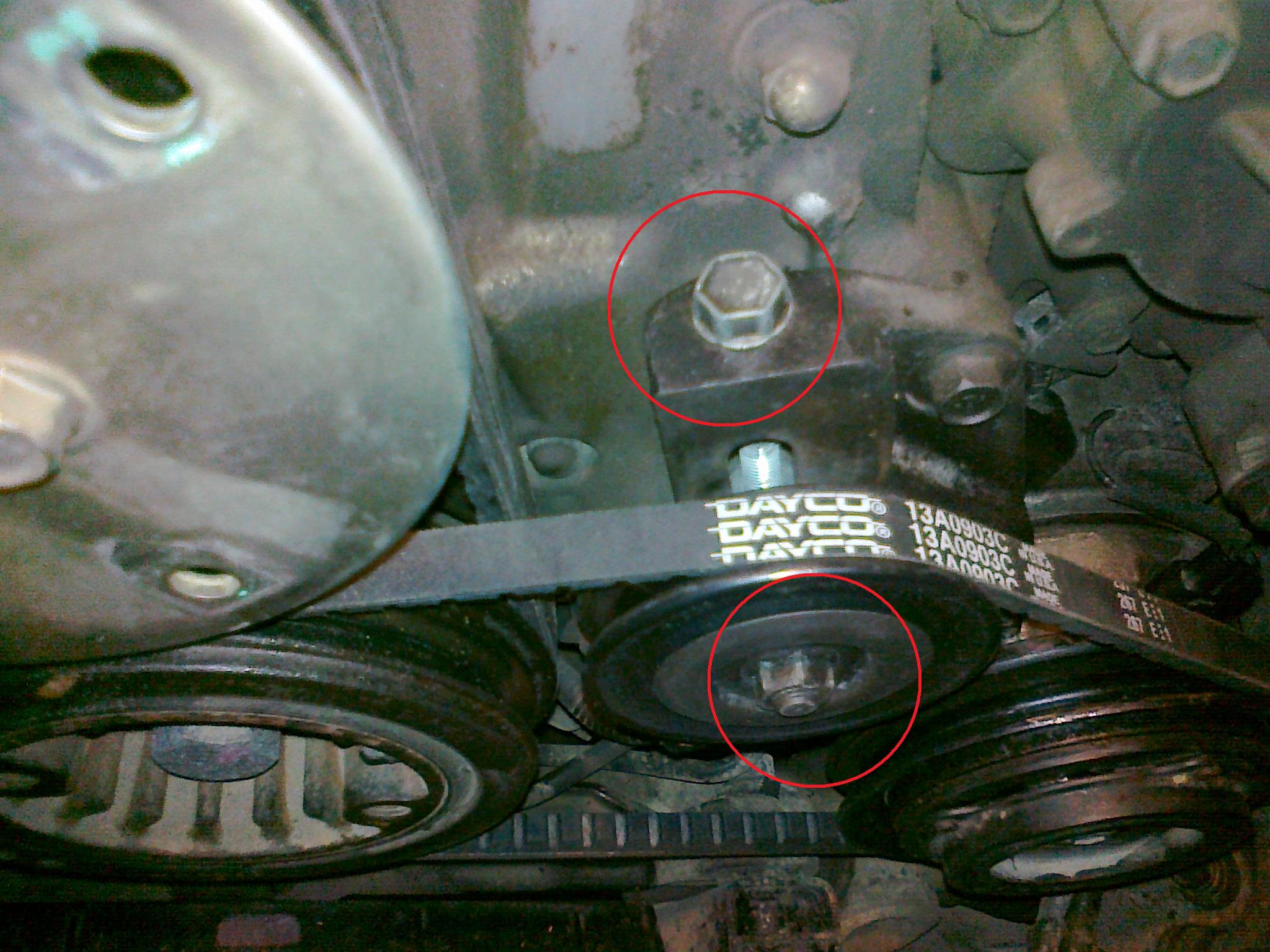

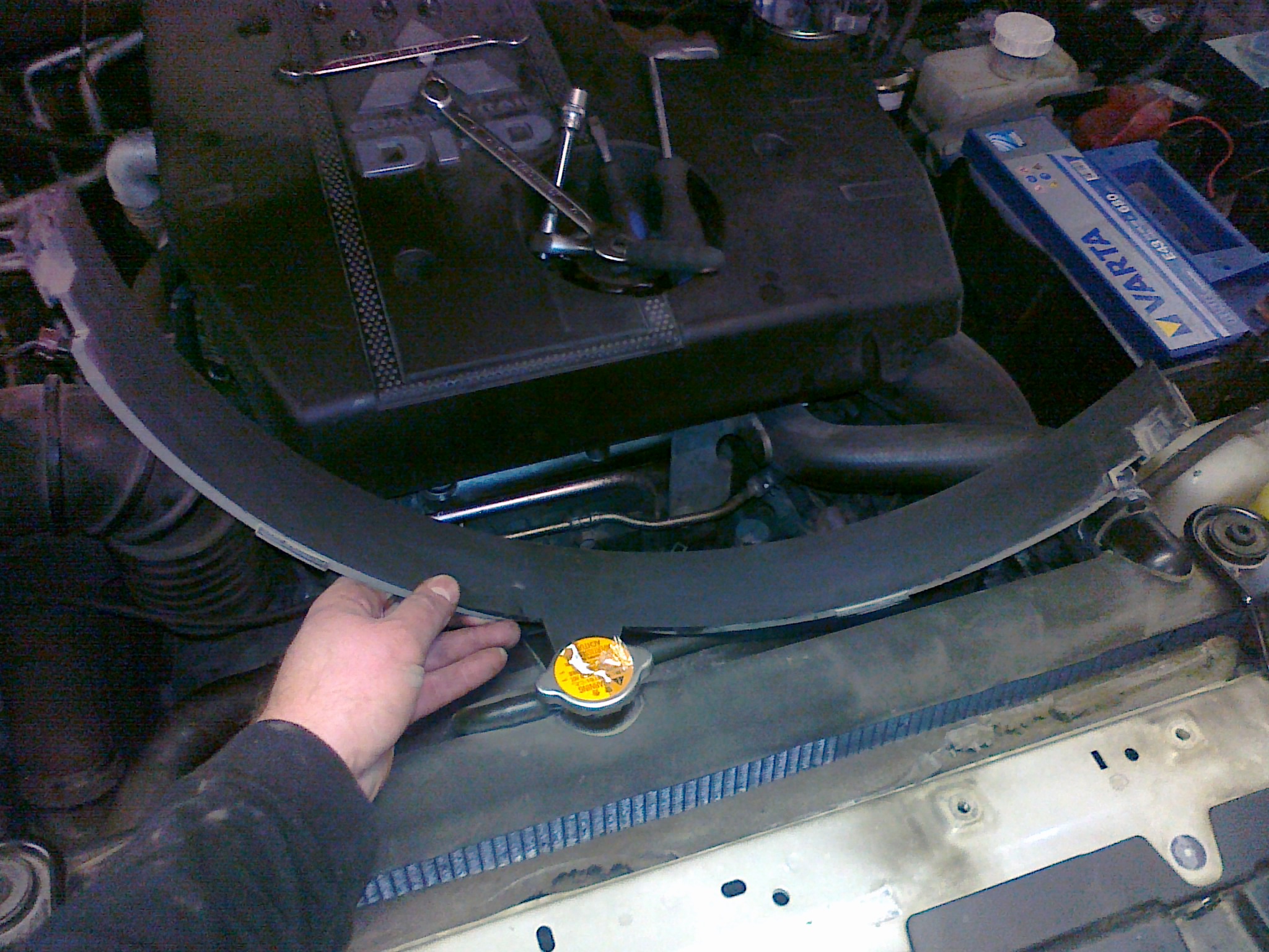

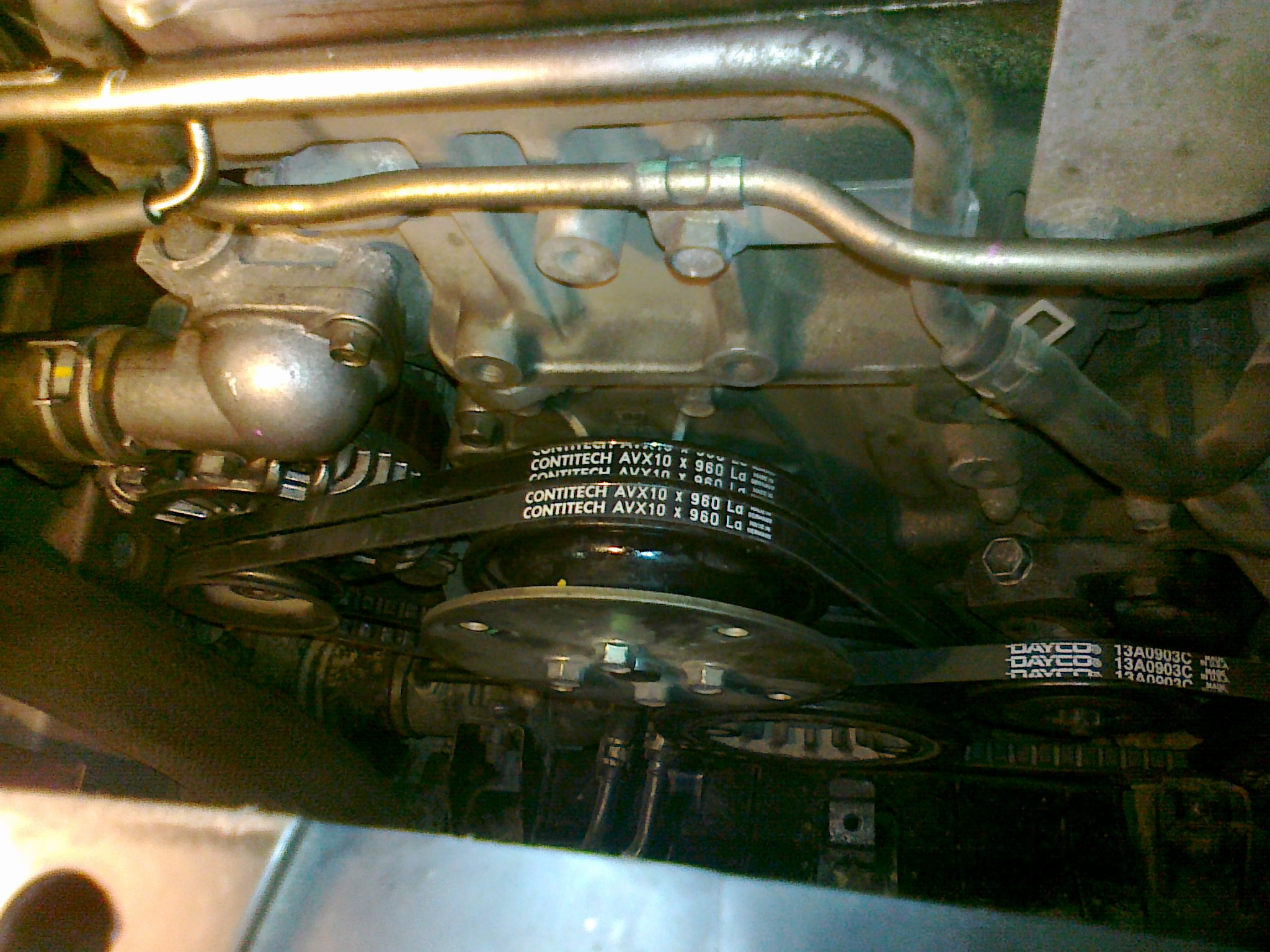

Решил всё-таки создать отдельную тему по замене ремней. Почитал старые - малоинформативно. На усмотрение модераторов, хотите - объединяйте.
1. Ремень генератора (2шт.). Артикул - 1340A032. Длина - 955мм.
Старый ремень стоял 950мм, я поставил CONTITECH AVх10х960.
2. Ремень кондиционера (1шт.). Артикул - MB 298267. Длина - 905мм.
Старый ремень стоял 905мм, я поставил DAYCO 13А0903С (13х903). Снимаем воздухозаборник, верхнюю накладку радиатора, откручиваем четыре гайки на муфте вентилятора и снимаем его в сборе, снимаем нижнюю накладку радиатора. Ослабляем гайку ролика натяжителя ремня кондиционера и выкручиваем натяжной болт (не полностью, конечно). Снимаем ремень кондиционера. Ослабляем фиксирующий болт на генераторе и выкручиваем натяжной. Снимаем ремни генератора. Новые ремни, как правило, короче, так как старые вытягиваються. Поэтому перед установкой новых необходимо дополнительно ослабить натяжные болты.
Новые ремни и шкивы я обработал "Кондиционером ремней" (ХайГир), так как начитался, что после замены ремни у многих всё-равно скрипят или свистят. Совет: ремни генератора сначала не сильно натягивайте - прикручивать муфту с вентилятором будет легче. Так как к нижней гайке подлезть сложно, её необходимо поднять наверх путем проворота шкива помпы. Сильно натянутые ремни затруднят этот процесс. При затягивании гаек, шкив может и сам провернется и нижняя гайка окажется сверху. Но можно и помочь отверткой. Отъездил два дня - замечаний нет.

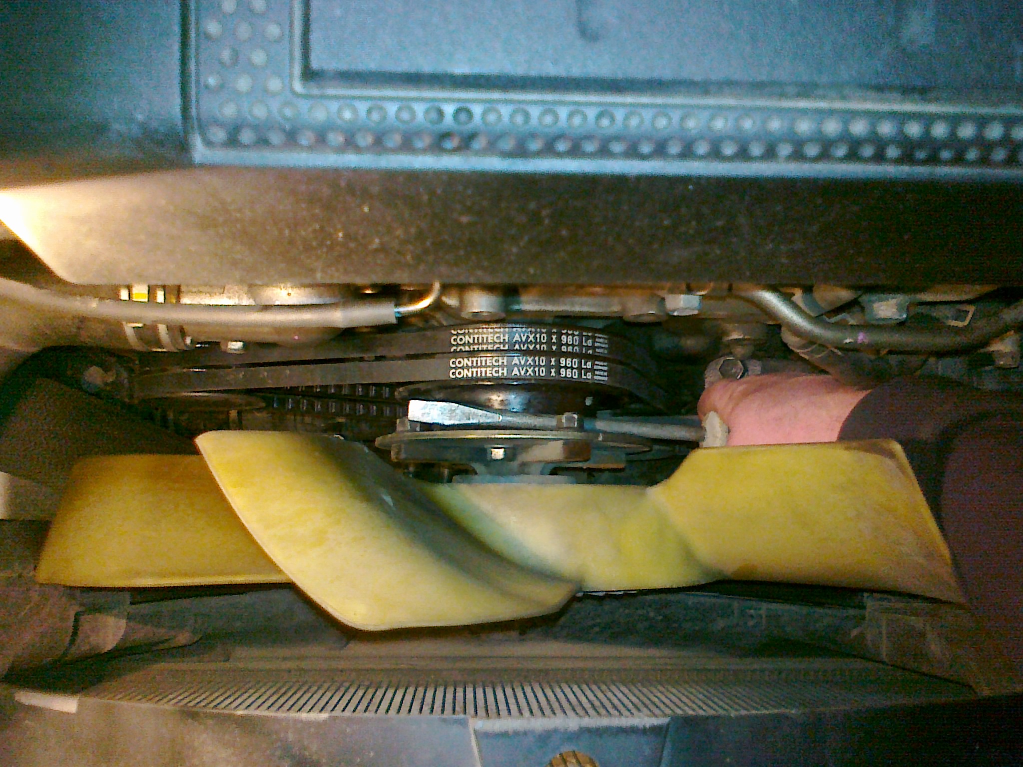

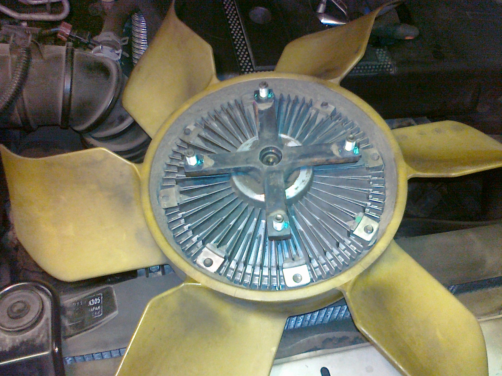

Re: 4М41 замена ремней генератора и кондиционера (ФОТО)
А вентилятор-то зачем снимать?Ремни и через крыльчатку хорошо влазят.

Дим молодец, что взял зубчатые ремни. Они не свистят
Ну и на кондёр тож Конти надо было брать- качество зачётное.

Свят, привет!!!!!!Свят писал(а):Дим молодец, что взял зубчатые ремни. Они не свистят![]()
Достались от старого хозяина
Позже запас сделаю. А то помпа при обрыве ремней гены не пашет - перегрев двигла не климатит....

+100megranny писал(а):А вентилятор-то зачем снимать?Ремни и через крыльчатку хорошо влазят.
ремни меняются без снятия крыльчатки
Со снятием удобнее.

Сергей КР, не понял - что именно крутим только по часовой? И если провернуть против, что где нарушится?
Сергей КР
- Сообщения: 254
- Зарегистрирован: 20 дек 2011, 02:01
- Мой автомобиль(и):: Mitsubishi Pajero 3, Golf 3, МВ
- Откуда: Украина Кривой Рог
- Поблагодарили: 30 раз
Коленвал круть только по часовой!!! У нас стоят два ремня на генератор, и, если их натянуть, то при вращении муфты вентилятора, обязательно крутится коленвал. Об этом на форуме разжевано в теме про цепь.Злыдня писал(а):Сергей КР, не понял - что именно крутим только по часовой? И если провернуть против, что где нарушится?
Поэтому и потому еще раз скажу,лучЧе вентилятор не трогать,огарничившись лишь снятием верхнего полукожуха.Если кто собрался сам менять,то по-ходу руки у него растут откеля нуно и крыльчатка не помешае,а рукожопому и снятый вентилятор не поможет.Сергей КР писал(а): Коленвал круть только по часовой!!! У нас стоят два ремня на генератор, и, если их натянуть, то при вращении муфты вентилятора, обязательно крутится коленвал. Об этом на форуме разжевано в теме про цепь.
