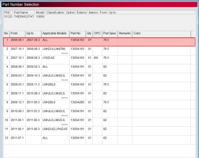

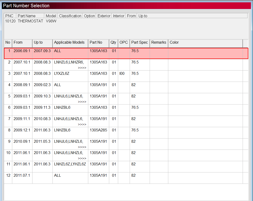

megranny писал(а):
Fedot писал(а):...На 3,8 выдает только 82-градусные. До 2008 года - MD174233, позднее - 1305А191...
На Дизлы с 12MY' уже ставят вот таки
Вот и разобрались.
У меня декабрь 2008 190л/с., термостат 1305А191

Ckol писал(а): Вот и разобрались.
А тут ваще как-то петрушка и ране их тож ставили

alex2x2 писал(а):а кто подскажет номерок термостата на 88 градусов?
и можно ли его ставить на П4 если катаюсь в Московском регионе?
1305A239, ставится на трехлитровые Паджеро 4
Средняя температура в системе охлаждения будет выше градусов на пять, в районе 93-94.
