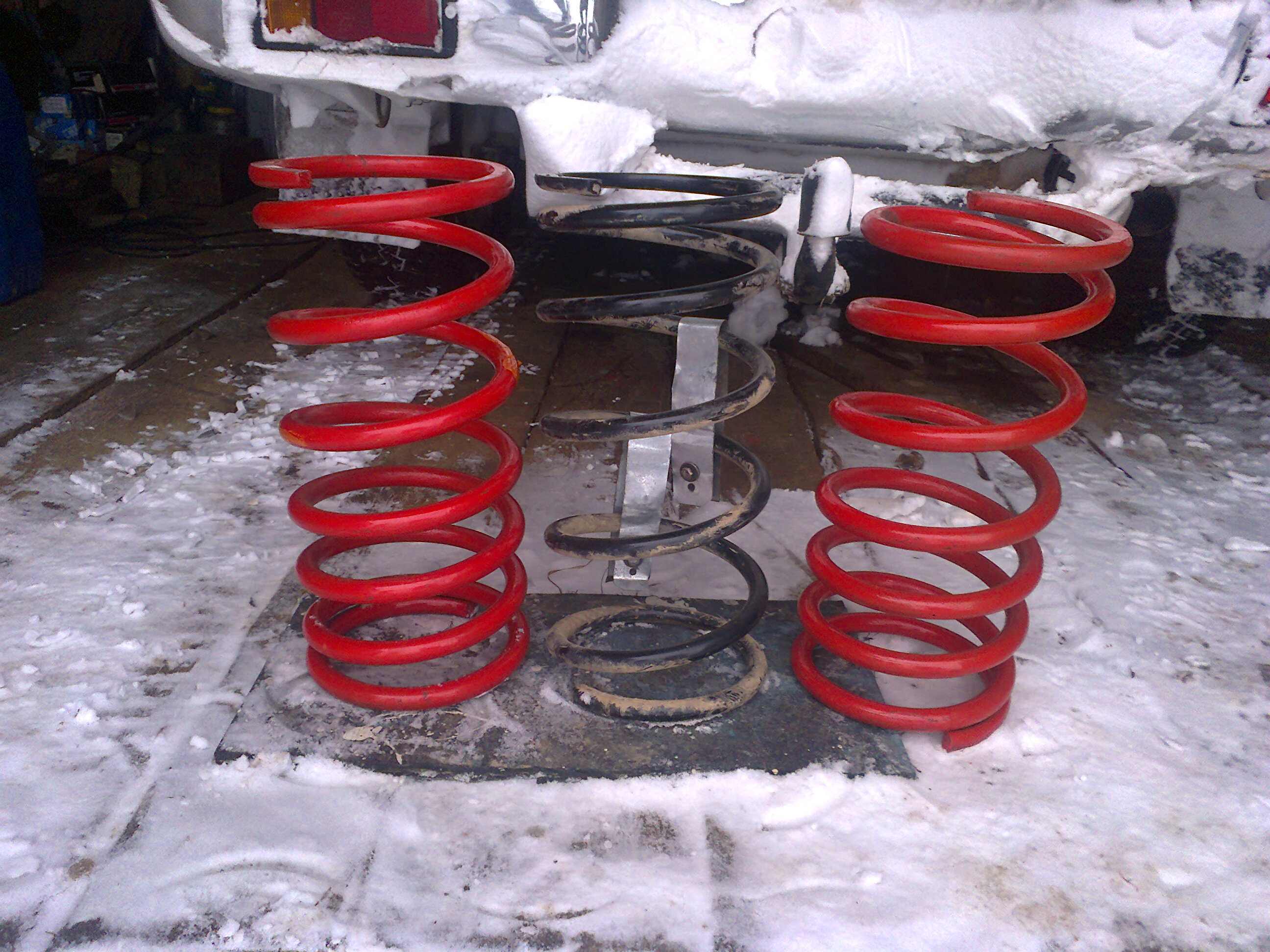

Получил комплект пружин от Влада: мягкие, с занижением относительно первоначального заказа - т.е. «безлифтовые».
Установил 23.11.2012, проехал на них ок. 200км.
Резина Nokian Hakkapeliitta SUV 7 265/60 R18
Докладаю:
1. Вот цифры по подвеске:
Полная высота от грунта до арки (перед) – 882мм;
Полная высота от грунта до арки (зад) – 910мм;
Расстояние от центра колеса до арки (перед) – 520мм;
Расстояние от центра колеса до арки (зад) – 548мм;
Просвет м/у верхом покрышки и аркой (перед) – 122мм;
Просвет м/у верхом покрышки и аркой (перед) – 151мм;
Т.о. лифт (от нового) составляет:
Перед – 0,4 дюйма (10мм)
Зад – 0,5 дюйма (13мм)
Понимаю возможную погрешность замеров как моего авто, так и нового (рулетка и линейка не прецезионные инструменты). Но все-же можно сказать, что лифта практически нет.

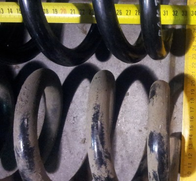

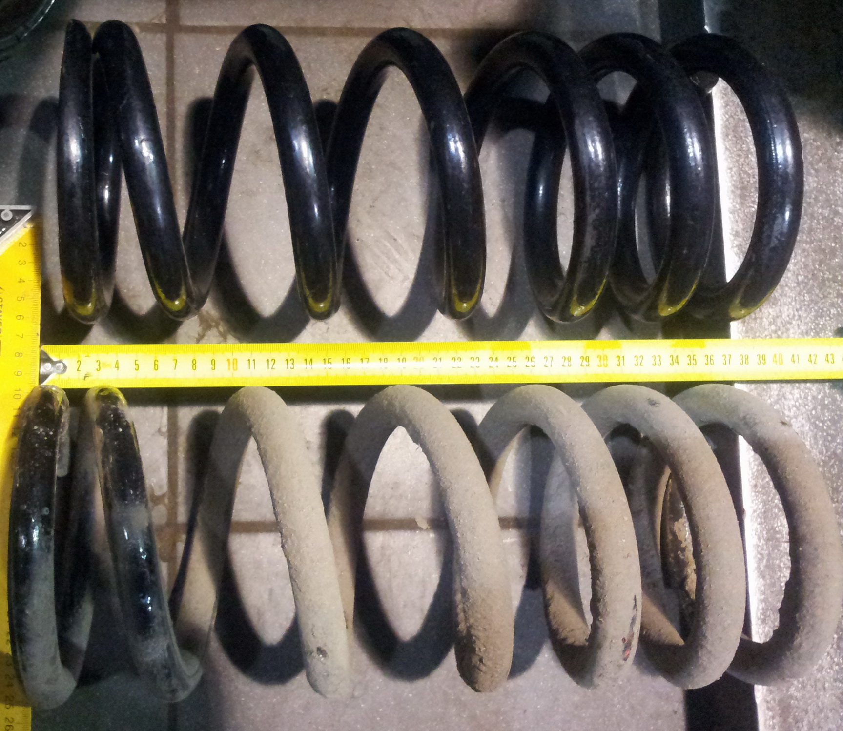

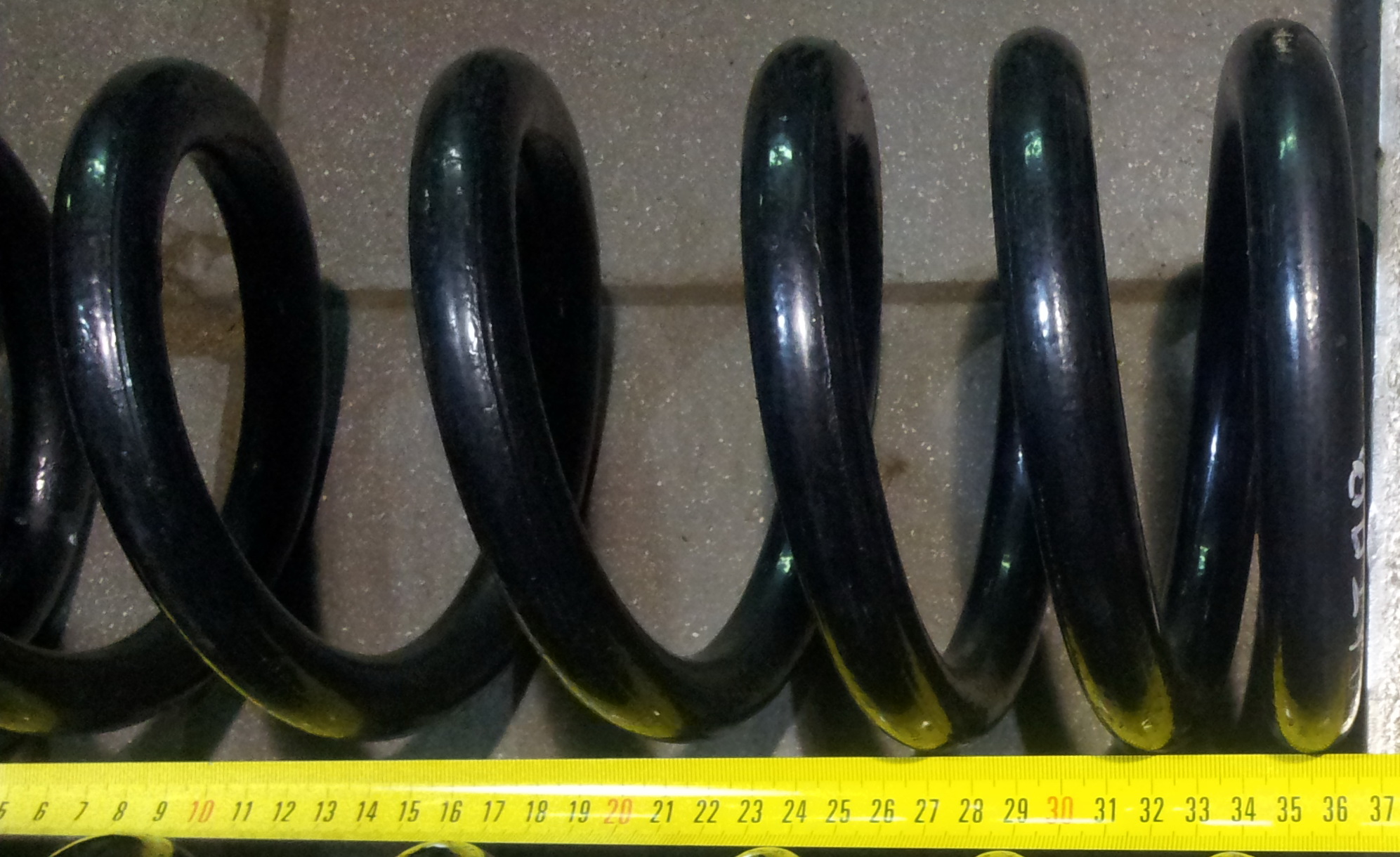

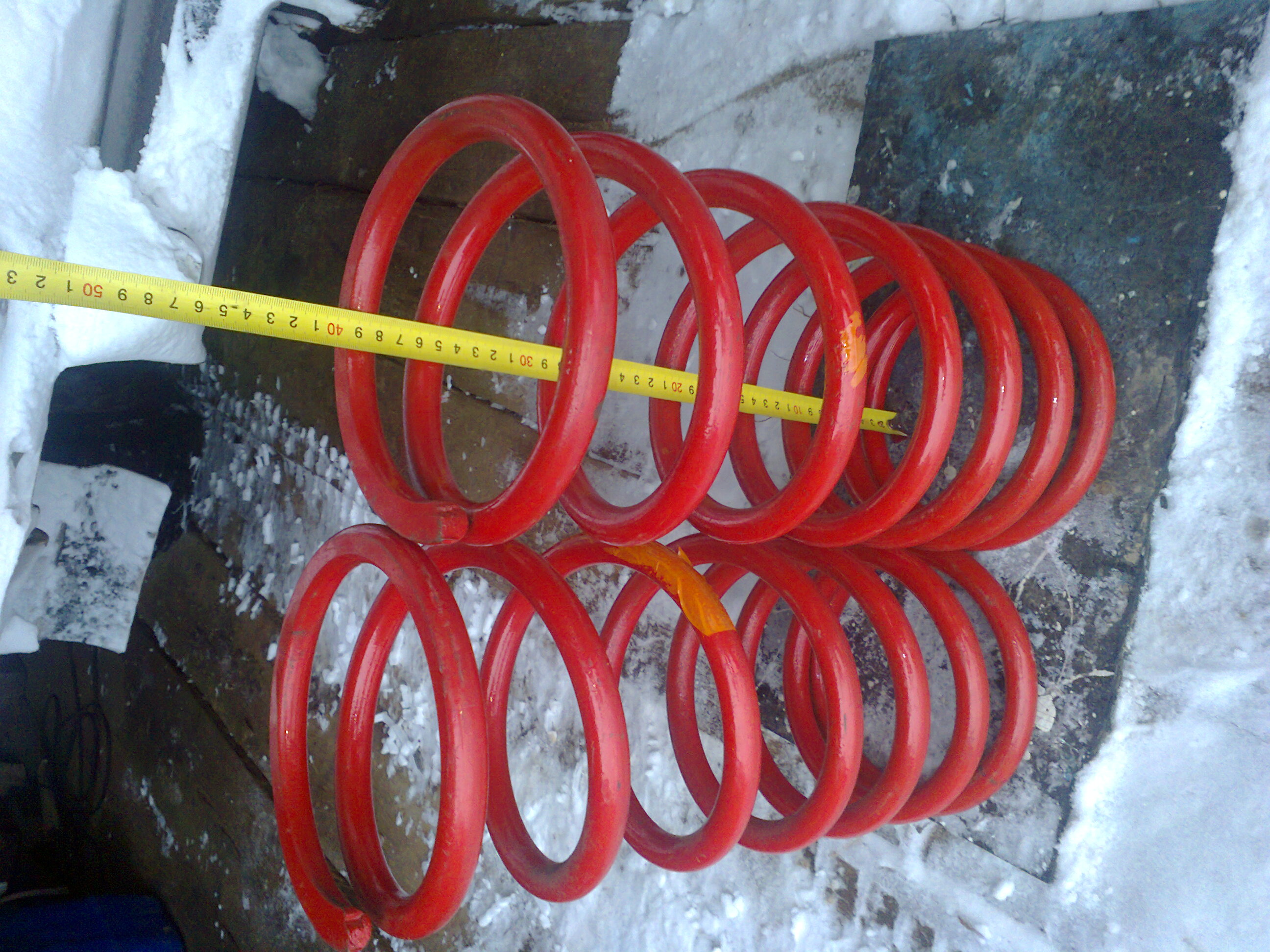

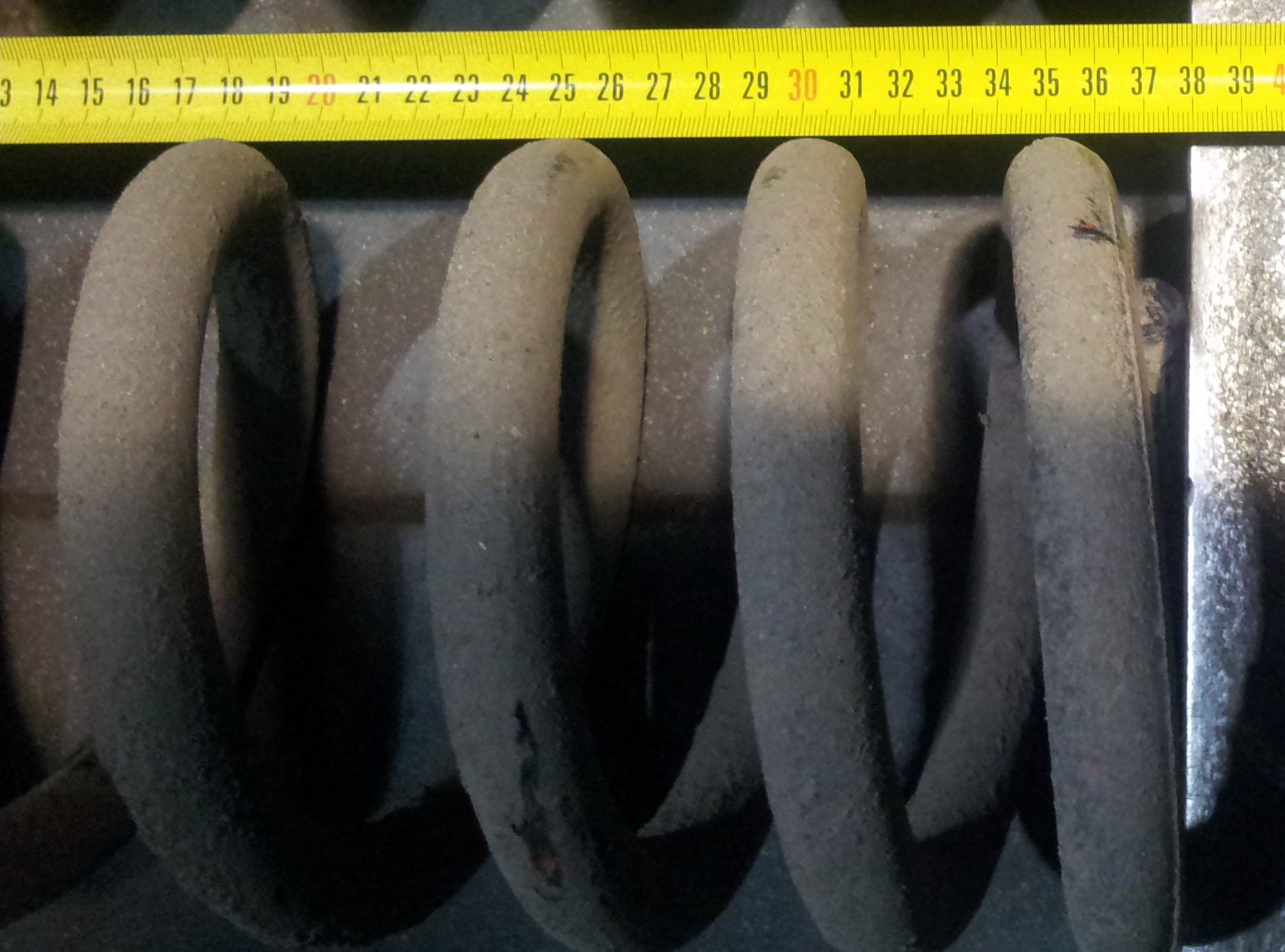

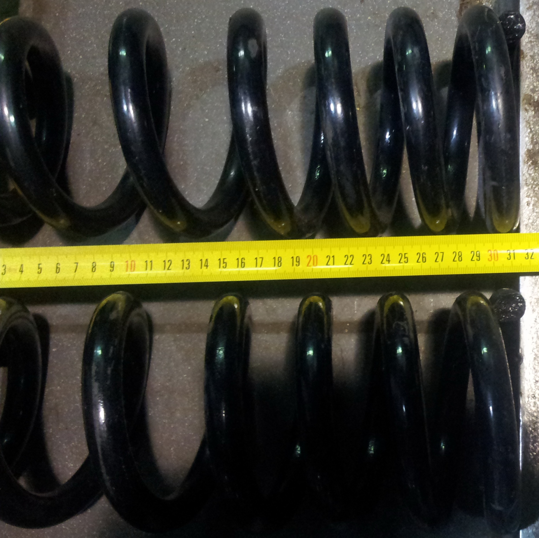

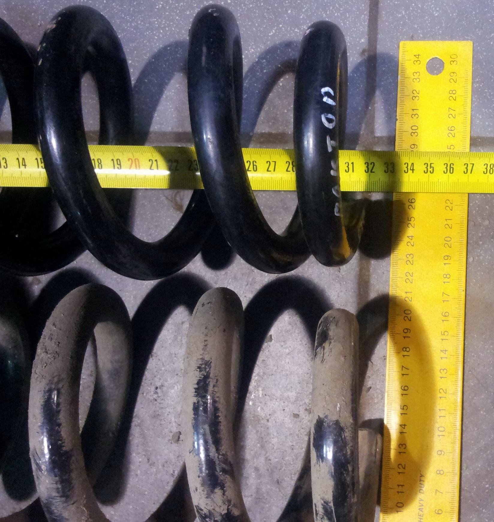

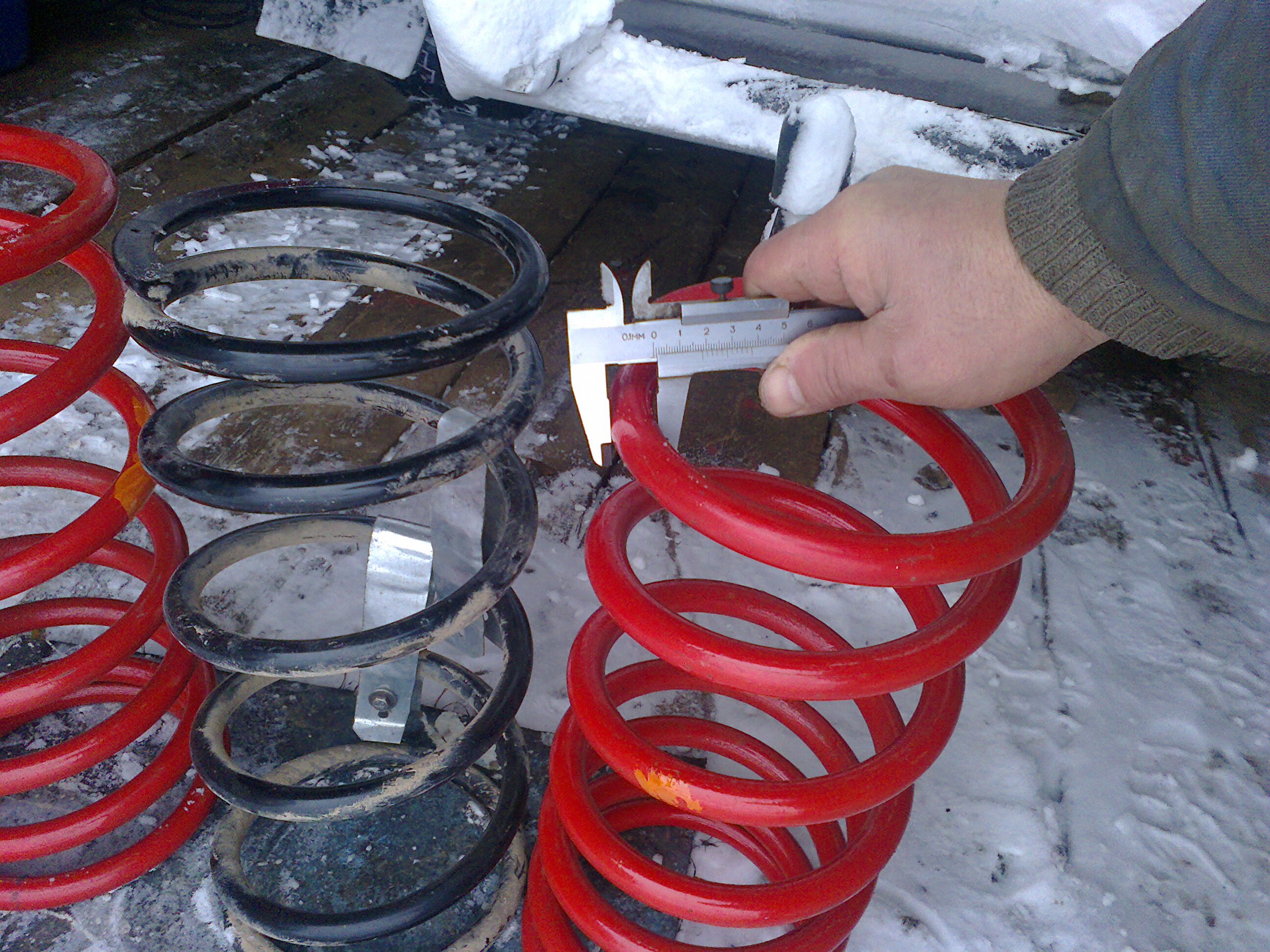

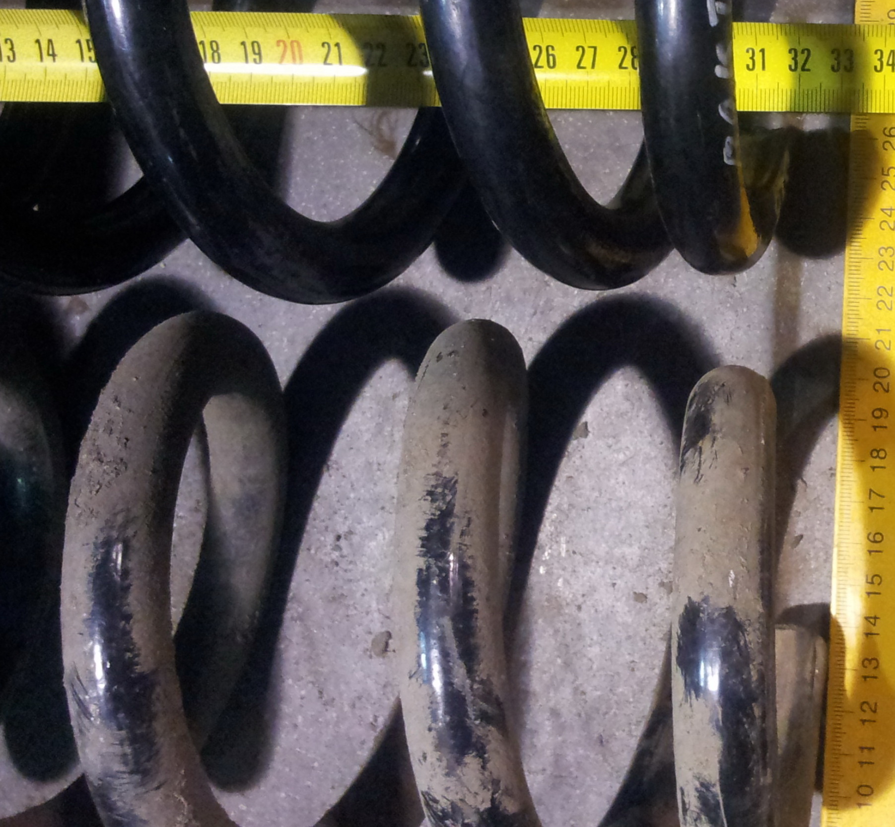

2. Вот цифры по пружинам:
Передние: новые/старые
Диаметр прутка – 18мм/18мм;
Длинна – 315мм/332мм;
Задние: новые/старые
Диаметр прутка – 20мм/20мм;
Длинна – 367мм/380мм;

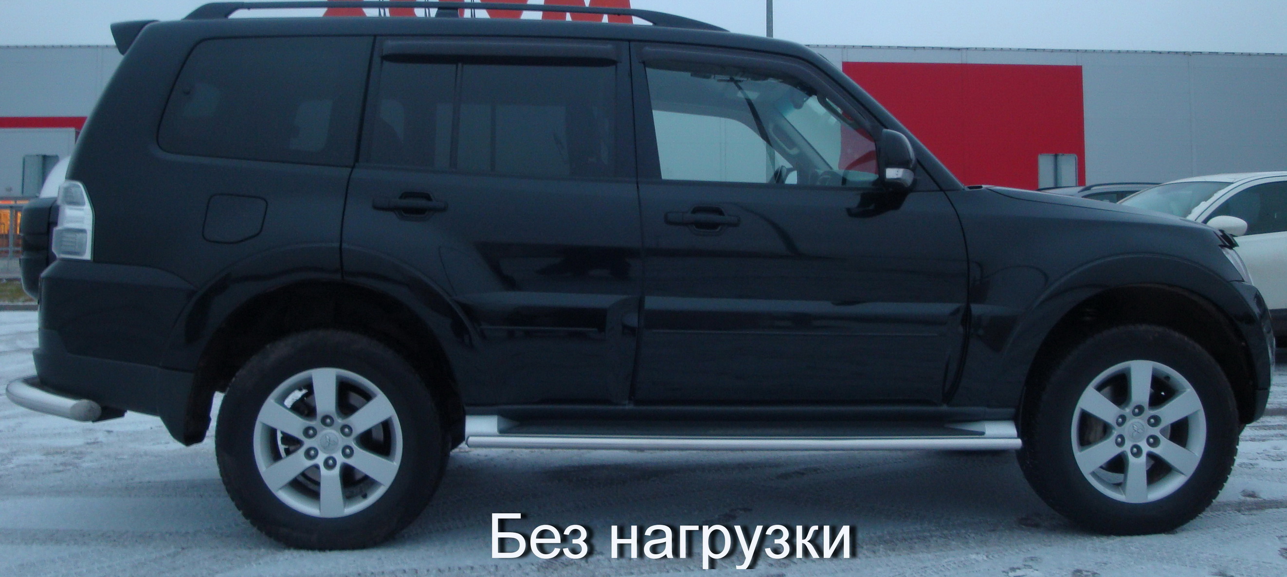

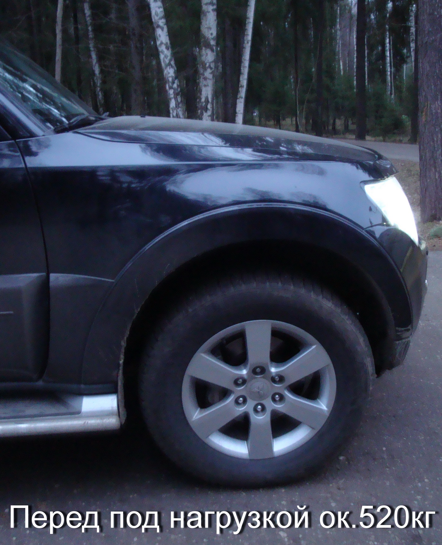

3. Вот тесты с разной нагрузкой:
А). По хорошему асфальту:

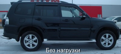

Без нагрузки.
Валкость/раскачка (на пустом авто) стала поменьше, хотя амортизаторы стоят те-же (передние Heavy Track RAID 90-5443, задние Heavy Track 82-2506) и настройки их не менял (максимально мягкое положение). Но при движении по пологим продольным волнам асфальта качает в направлении перед-зад в небольшом диапазоне (субъективно-50-70мм). Неприятно. Но потери контроля над машиной не наблюдал.

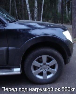

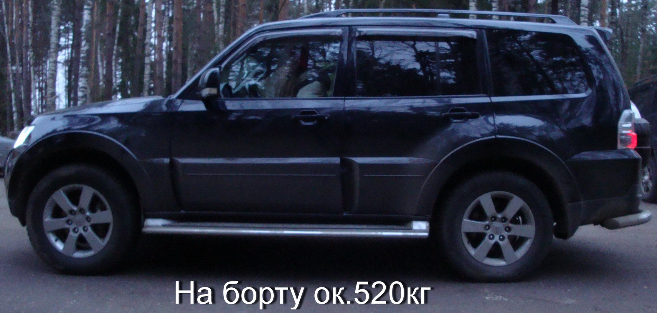

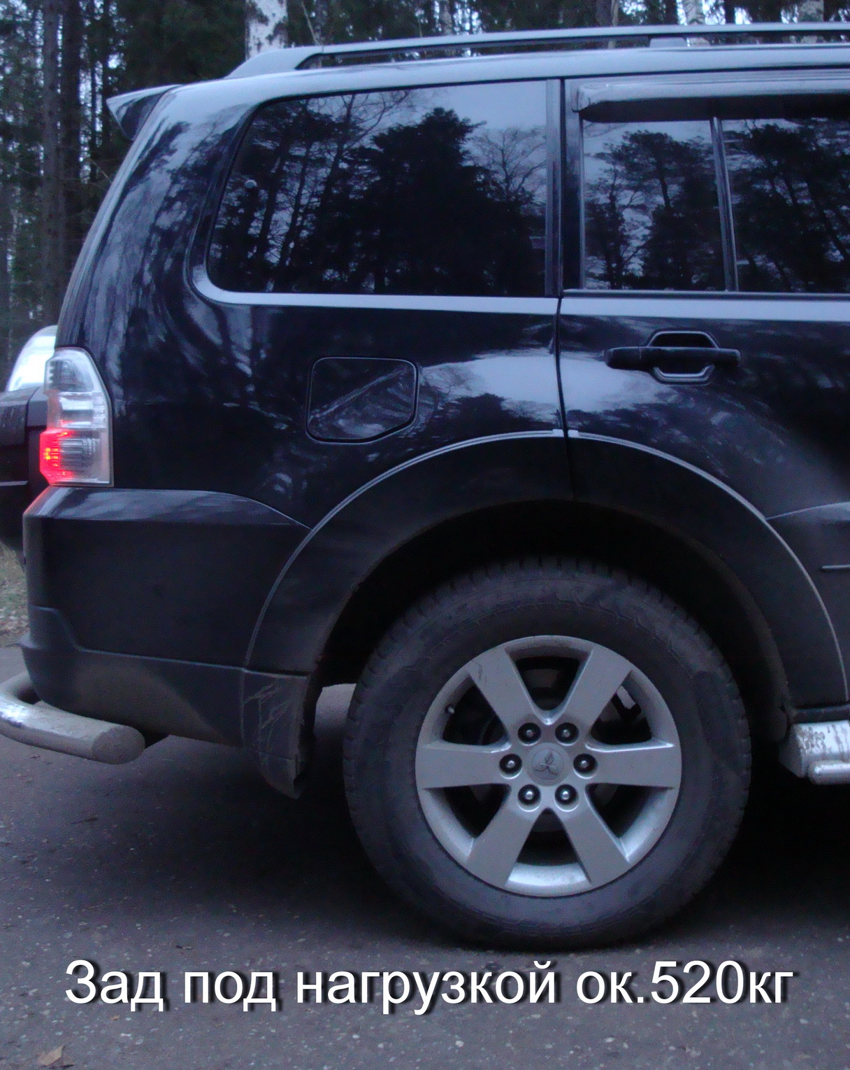

Под нагрузкой.
Буквально сразу после замены пружин (ч/з 25 км пробега) загрузил автомобиль довольно серьезно, примерно 620-650кг и с таким весом проехал около 80км. На фото видно, что подвеска обжалась, но никаких намеков на пробои не было. По автотрассе с хорошим асфальтом и резкими (более 90град.) поворотами машина вела себя предсказуемо, крены в поворотах даже с такой нагрузкой не пугали. Никого из шестерых пассажиров не укачало, даже на галерке. Возможно потому, что по трассе ехали всего 15-17км.

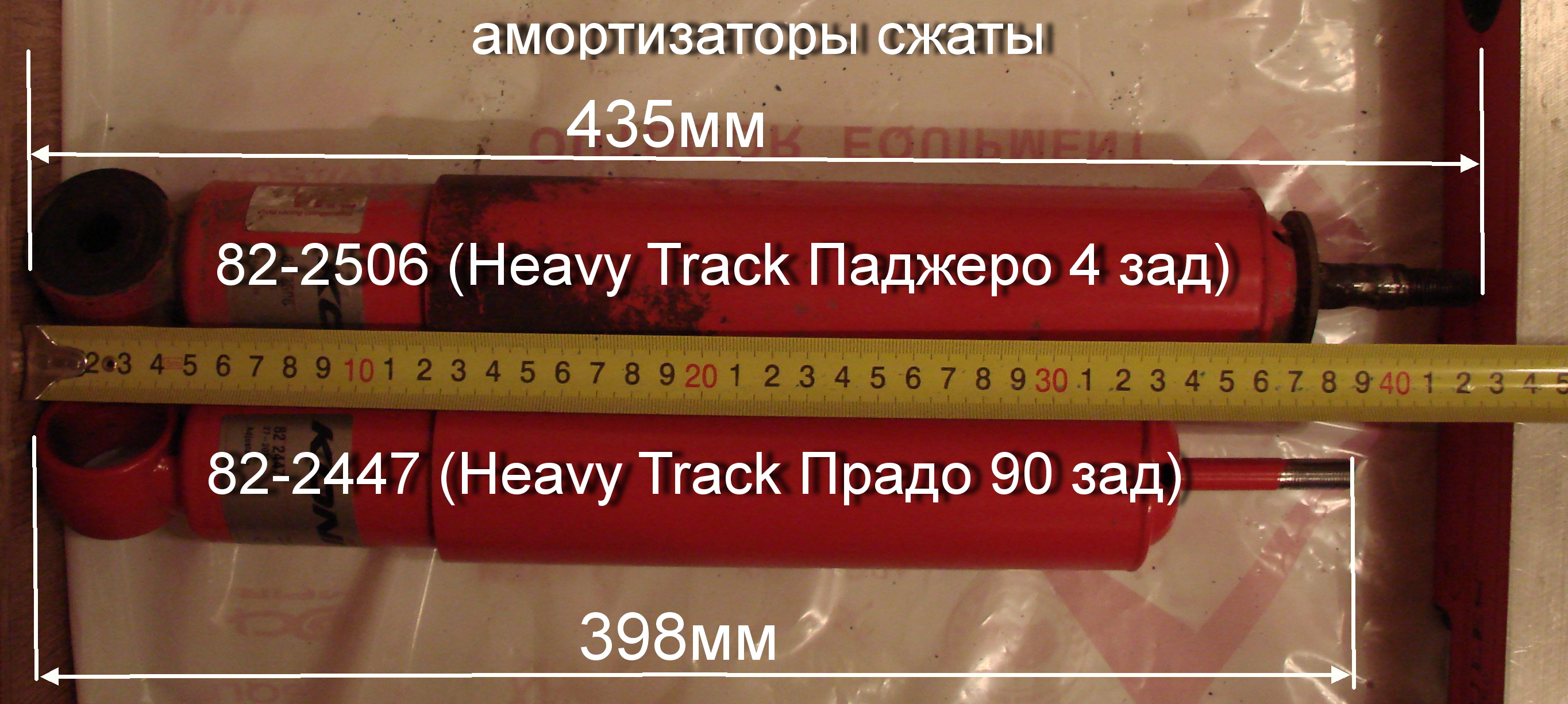

Согласно рекомендациям Влада и его сотрудника Артура, хочу попробовать установить на мой Паджеро 4 (3,8л, бензин) задние амортизаторы от Прадо 90: 82-2447 (Koni Heavy Track). По словам изготовителей пружин, гидравлика этих амортизаторов максимально соответствует их требованиям: легкое сложение амортизатора при ударе в колесо (практически односторонность его действия), т.е. это позволит пружинам полностью проявить свой потенциал по мягкости.
Спасибо Владу: он прислал мне комплект этих задних амортов «для опытов». :*THANK*:

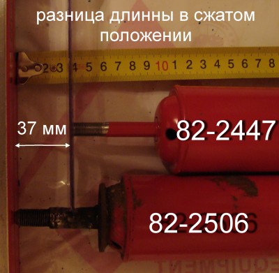

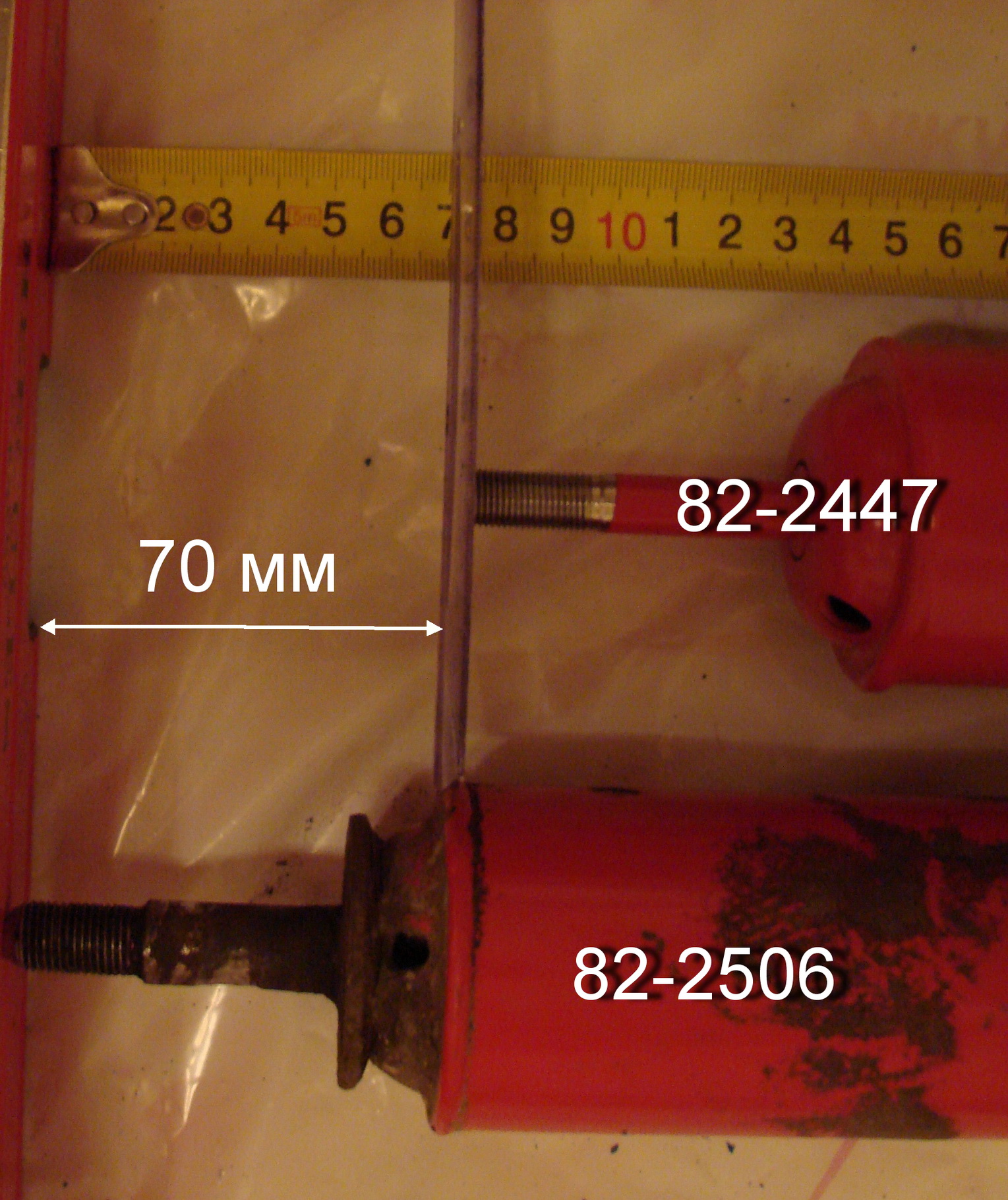

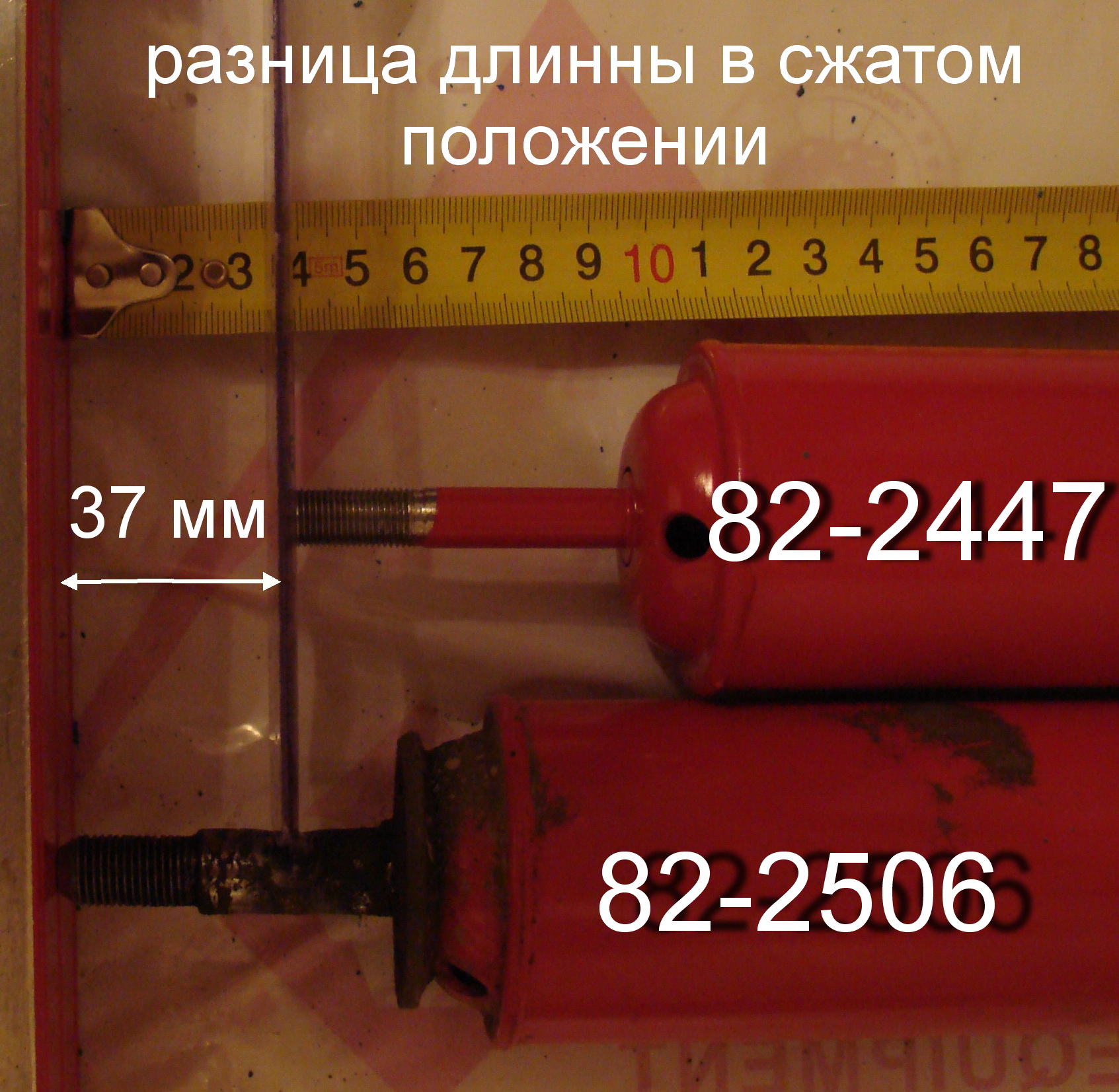

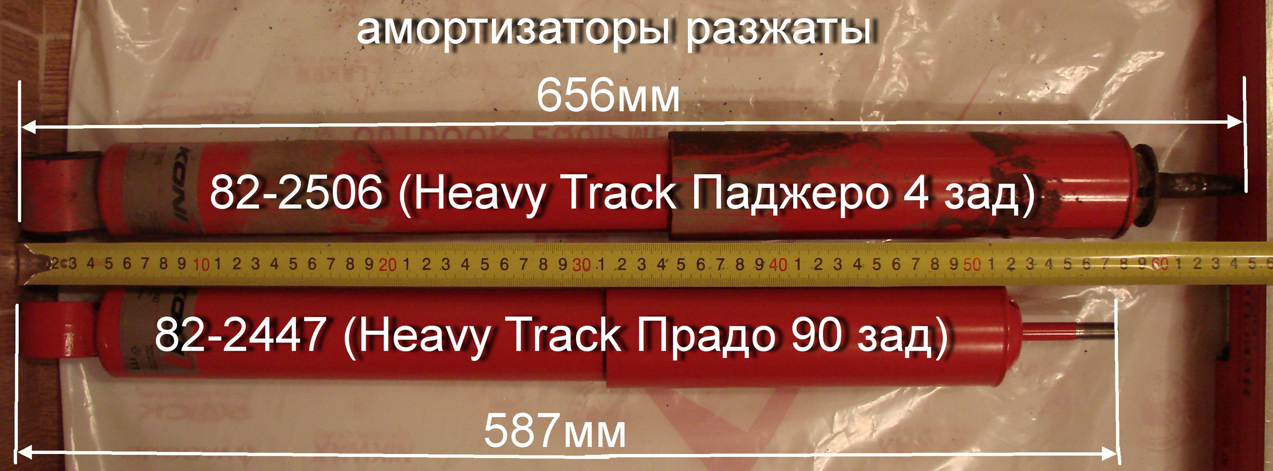

Однако, при пробном прикладывании этих амортизаторов к моему авто, т.е. при сравнении с комплектом 82-2506 (Koni Heavy Track) у меня возникли вопросы, связанные с разницами размеров:
1). Длинна амортизатора 82-2447 (Прадо): сжатого: 398мм (+/- 1-2мм)
разжатого: 587мм (+/- 1-2мм)
Длинна амортизатора 82-2506 (Паджеро): сжатого: 435мм (+/- 1-2мм)
разжатого: 656 мм (+/- 1-2мм)
т.о. разница длинны амортизаторов составляет:
-в сжатом положении: 37мм
-в разжатом положении: 70мм

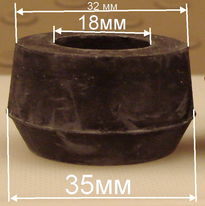

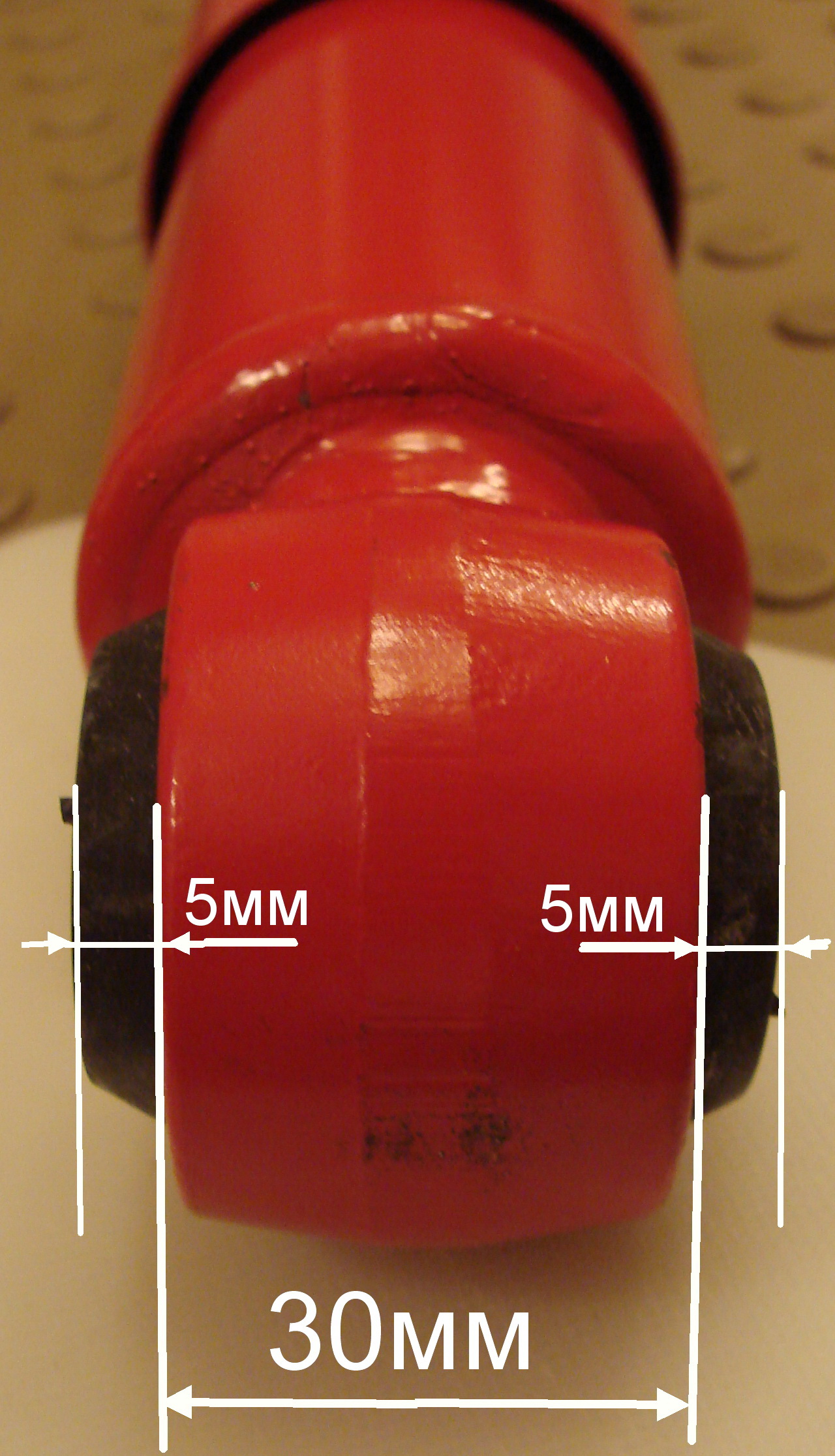

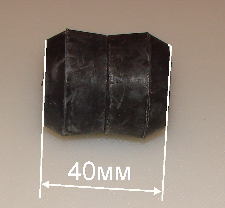

2). Ширина «уха» амортизаторов:
82-2506 (Паджеро): 47мм
82-2447 (Прадо): 30мм (без втулки) и 40мм (с втулкой)

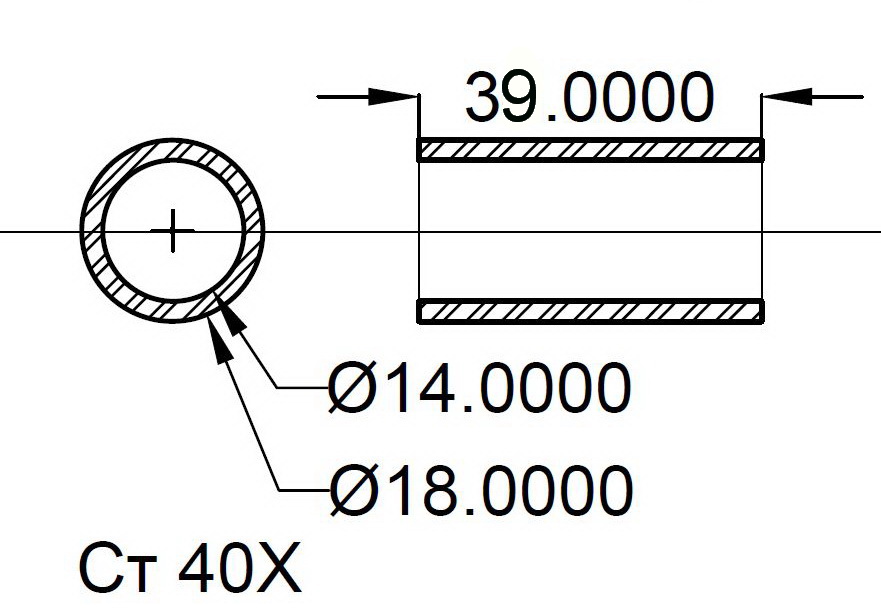

3). Внутренний диаметр резиновой втулки на аморте 82-2447 (Прадо): 18мм
Внутренний диаметр металлической втулки на аморте 82-2506 (Паджеро): 14мм

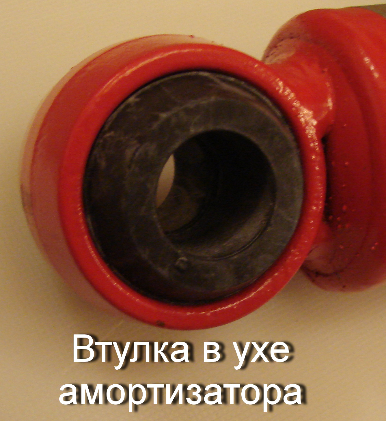

Еще меня озадачила конструктивная разница исполнения крепления «уха» амортизаторов-у 82-2506 (Паджеро) там установлен сайлентблок а у 82-2447 (Прадо) - состоящая из двух частей резиновая втулка.

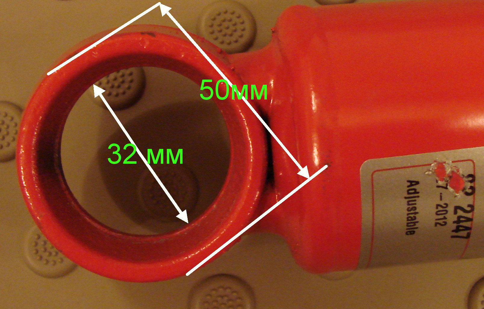

4). Наружний диаметр «уха» амортизаторов:
82-2506 (Паджеро): 45мм
82-2447 (Прадо): 50мм

А). Исходя из вводных 3 и 4 нужно подобрать длину «солдатика».
Как это правильно сделать?

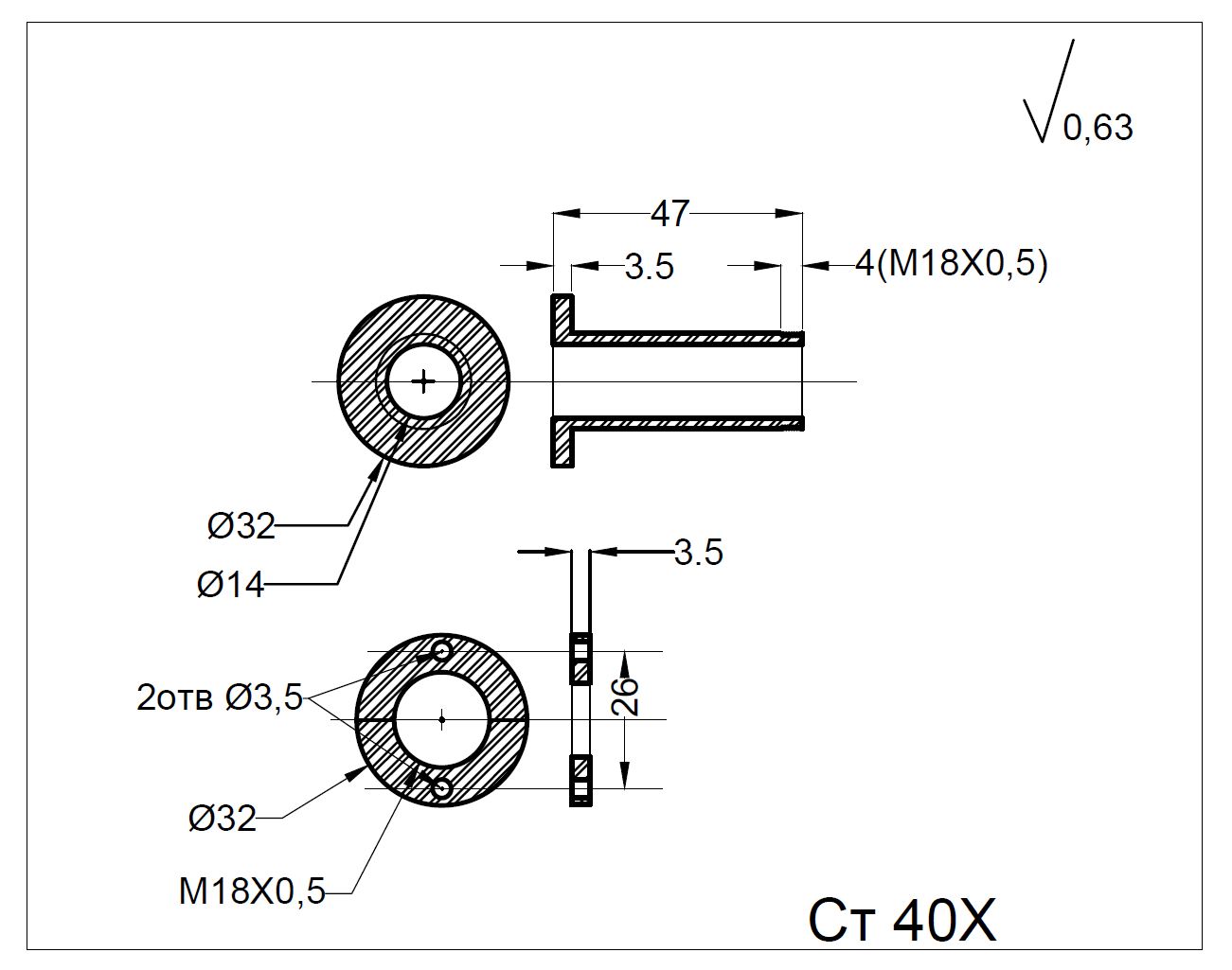

Б). Способы закрепления «уха» амортизатора 82-2447 (Прадо) в рычаге:
1. Расфрезеровать «ухо» по внутреннему диаметру (убрать коничность), подобрать сайленблок, соответствующий по внутреннему диаметру болту рычага (14 мм) и по наружному диаметру расфрезерованному уху амортизатора, в связи с чем вопросы: резина или полиуретан? Сколько мм по наружному диаметру оставлять на посадку с натягом?
2. Сохранить форму уха, использовать оригинальные «конские» резинки от 82-2447 (должны быть хорошими, так как все же «Кони»), но придется соорудить из них подобие сайленблока: подобрать втулку, соответствующую по наружному диаметру внутреннему диаметру резинок (18мм), а по внутреннему диаметру – болту рычага (14 мм) , т.е толщина стенки будет 2мм.
Для того, чтобы обжать втулки резиновые внутри «уха» и соединить их прочно с втулкой металлической, которая внутри, думаю подобрать металлические шайбы с наружным диаметром, равным наружному диаметру резинок (ок.33мм) и внутренним диаметром, позволяющим плотно насадить его на втулку, проходящую сквозь резинки (получается ок.18 мм).
Собрать всю конструкцию в «ухе», сжать тисками или прессом, прихватить внутреннею втулку к шайбе точечной сваркой и обрезать выступающие части втулок заподлицо с поверхностью шайб.
Однако есть сомнение, что сымитировать сайленблок не получиться, так как приварить резину к втулкам не возможно, а хватит ли усилия сжатия, чтобы втулка не болталась в резине – не знаю.
3. Срезать с аморта от Прадо «ухо», и, принимая меры против избыточного перегрева амортизатора (мокрые тряпки и т.п.), приварить к нему «ухо» от паджеровского амортизатора с сайлентблоком.
Только вот получится ли обеспечить прочное скрепление и при этом не убить амортизаторы сваркой?
Уважаемые форумчане, буду очень рад советам и рекомендациям. Спасибо заранее. :*THANK*:

vector-n писал(а): Однако, при пробном прикладывании этих амортизаторов к моему авто, т.е. при сравнении с комплектом 82-2506 (Koni Heavy Track) у меня возникли вопросы, связанные с разницами размеров:
А с родными амортизаторами размеры сравнивал?

По низу аморта:Достаточно кусок трубки с наружным 18мм и вн.14мм,на ширину железного уха аморта,а по бокам сайлентов прижимныешайбы,для того .что бы при затягивании гайки,эти шайбы сжимали выступающие края резинок,и при полном затягивании гайки,шайбы разопрут резинки и упрутся в края трубки 18х14.Солдатик надо 5-7см,но подобрать так ,что бы при вывешеных колёсах,был такой же размер ,как и на поджеровском аморте.То что разные хода,то это пустое.Хода колёс максимально 4-5см в верх,см 5 в низ.Ни один амортик на всю длину не работает. Вот как то так. Прадовский аморт, для начала можно поставить на 50%.Они регулируются только на выход штока. Вход остаётся в постоянстве.при любой регулировке.

Здравствуйте.
Senior писал(а):А с родными амортизаторами размеры сравнивал?
Нет, с родными не получилось-отдал их Сергею во Владимир на переборку (тоже "для опытов") ::-D:
Сравнивал с HT RAID задними 88-5389. Там все размеры идентичны Heavy Track 82-2506.

Влад Питер писал(а):По низу аморта:Достаточно кусок трубки с наружным 18мм и вн.14мм,на ширину железного уха аморта,а по бокам сайлентов прижимныешайбы,для того .что бы при затягивании гайки,эти шайбы сжимали выступающие края резинок,и при полном затягивании гайки,шайбы разопрут резинки и упрутся в края трубки 18х14.
Попробую эскизно изобразить это, посмотришь, верно-ли я тебя понял.

Получил от Влада ТРЕТИЙ комплект пружин.Что будет с моим Паджериком если их поставить.Высота наконец как у штатных,зато толщина 18мм,лифт будет не 2дюйма а два дециметра.Хорошо что не продал новую усиленную КАЯБУ.На фото она в середине,как бедный родственник хотя она 16,5мм.Я конечно понимаю что мне не повезло,но не три же раза!

Доброго вечера всем. :*HI*:
Вот, изобразил втулку, как понял Влада:
По шайбам:
Влад Питер писал(а):...по бокам сайлентов прижимные шайбы, для того .что бы при затягивании гайки,эти шайбы сжимали выступающие края резинок, и при полном затягивании гайки,шайбы разопрут резинки и упрутся в края трубки 18х14.
я думаю миллиметра по 4 толщиной (4+39втулка+4=как раз на 1 мм резину подожмёт 47мм и получится, как у Паджеро. Внутри шайб отв. 14 мм, наружний диаметр=размеру втулок, 32мм.
Но, насколько я понял, место крепления амортизатора в рычаге шириной тоже 47, или больше? Никто не знает?
И, честно говоря, не понятно как будет передаваться усилие от затяжки гайки на ось в ухе амортизатора, чтоб сжать резинки, ведь ось фиксируется на внешних поверхностях стенок рычага?
Да и по моему в таком узле не требуется сжимать резинку, т.к. её жёсткость изменится от номинала, просто нужно устранить образовавшиеся зазоры при помощи втулки и шайб (чтоб люфта не было), резинку туда и ввели для более плавной передачи ударных нагрузок от оси на ухо амортизатора, зачем же её пережимать?
Или я не правильно думаю?
По солдатикам:
Влад Питер писал(а):Солдатик надо 5-7см,но подобрать так, что бы при вывешенных колёсах,был такой же размер ,как и на паджеровском аморте.
Т.е. нужно вывесить колеса и замерять длину паджеровского аморта в таком положении? А затем солдатиком выровнять длину прадовского и паджеровского амортизатора? Но в каком положении должен пребывать прадовский аморт при вывешенных колесах-полностью расжат или в каком-то среднем положении?
По шайбам:
По солдатикам:
Да ,правильно,по сторонам надобно оставить по 3мм,дабы резинки полностью не сплющились и не было создано жёсткой сборки по сайлентам.Значит на дистанционную втулку надобно добавить по 3мм по сторонам.По солдатикам,так и надобно. Сделать высоту с высотой поджерика аморта.

Доброго времени суток!
Продолжаю пытаться понять :*WALL*:
Влад Питер писал(а):По солдатикам,так и надобно. Сделать высоту с высотой поджерика аморта.
Надобно как? Этим солдатиком выровнять длину прадовского и паджеровского амортизатора в каком положении:
при вывешенных колесах-полностью расжат (паджеровский),
-полностью сжат (паджеровский),
-в каком-то среднем положении?
По втулке:
Влад Питер писал(а):Да ,правильно,по сторонам надобно оставить по 3мм,дабы резинки полностью не сплющились и не было создано жёсткой сборки по сайлентам.Значит на дистанционную втулку надобно добавить по 3мм по сторонам.
Опять не понял... ::'(:
Если по сторонам оставить по 3мм, то общая длинна втулки будет 47мм(посадка в рычаге) -3мм-3мм=41мм? А как ее тогда фиксировать, чтоб не болталась?
Вот такая резьбовая втулка, как думаете, подойдет?
Коллеги, очень прошу, просветите, кто понимает в этом, реально теряюсь! :*WALL*:

Влад Питер писал(а):Это 2" под силовой обвес. Есть ещё 2" тяжёлый экспедиционник.У меня более других размеров нету.Все эти пружинки уже в серии. По задку 3 варианта,по передку 2 варианта.
Снял второй комплект поставил новую Каябу, машина поднялась на 10мм.Главной моей ошибкой было то что я не пробовал новую Каябу с регулируемыми амортами.С каябой и рег. амортами подвеска работает не хуже чем с ПРОГРЕССИВНЫМИ пружинами,ход у неё больше,и нагрузку держит лучше.Влад вы когда делали пружины на П-2 меряли его на НОВЫХ родных пружинах или нет,почему такая резкая градация первые пружины совсем мягкие,вторые пожеще но все равно машина ниже чем на родных новых,а дальше сразу 18мм монстры под обвес.Все описанное и сфотографированное это мое личное мнение,основанное на трех месячной езде(10000км) по разным дорогам,от разбитой щебенки до ровного асфальта.И многократная смена пружин и амортизаторов.Итог -буду ездить на Каябе RD5963 и родных регулируемых амортизаторах,для нормальной езды без АРБшных бамперов лебедок и т.д. лучше не придумаешь.Пружины сядут за 100т.км. но они и стоят 1400 руб за штуку,а после всех тренировок меняю я их за два часа,дольше колеса откручивать.ВСЕМ УДАЧИ!
