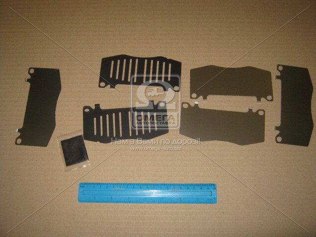

Denya писал(а):На экзисте глянул пластины эти между колодками и тормозным цилиндром...
под трешку денег
мдэээээ

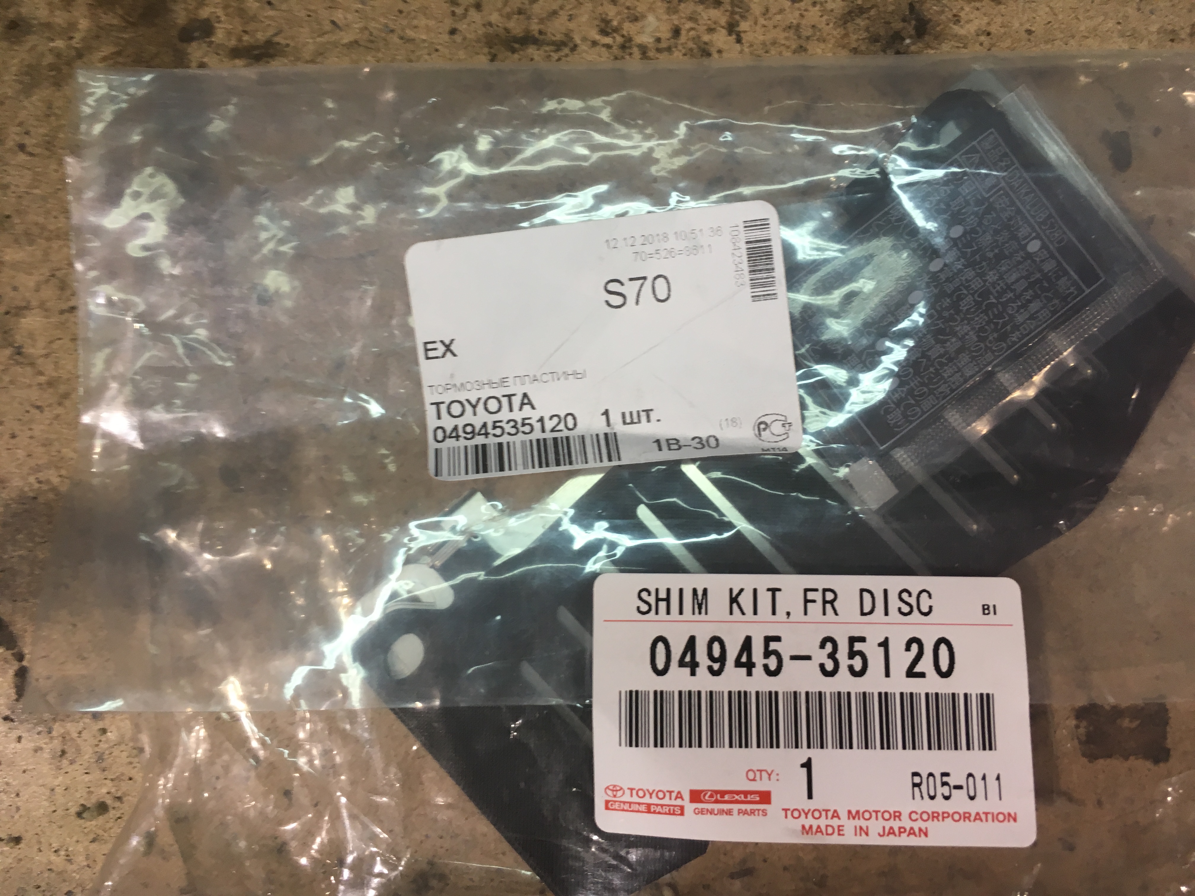

Денис! Если подходит Toyota 04945-35120, то ценник у неё от 1500. 1 комплект на 2 суппорта

заказал тойотовские кароч! :)

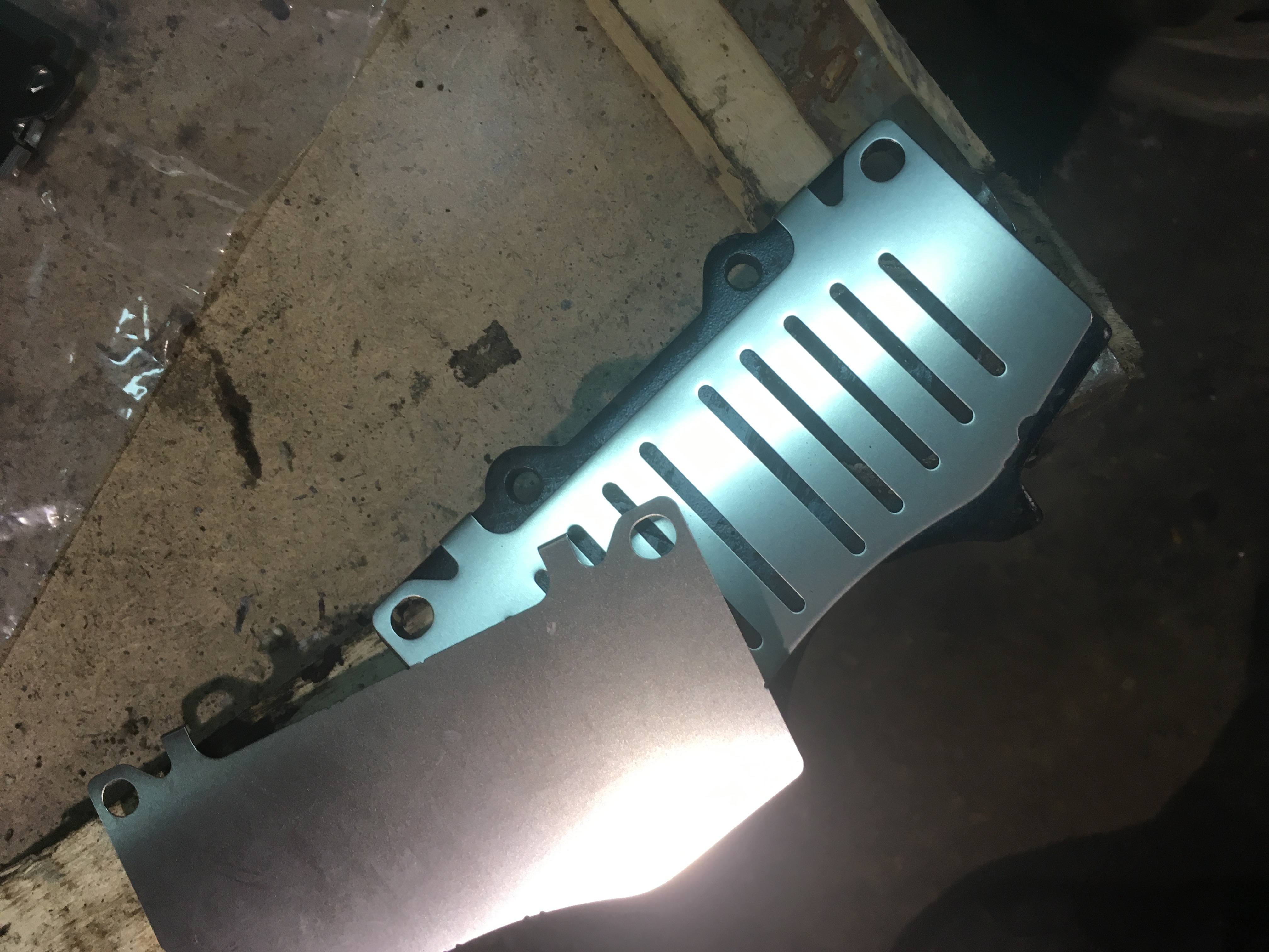

Denya писал(а):заказал тойотовские кароч! :)
Красотаааа :O:-):

:*THUMBS UP*: и сколько шпателей сэкономил ::-D: Идея то по самостоятельному изготовлению этих пластин по сути не плоха
