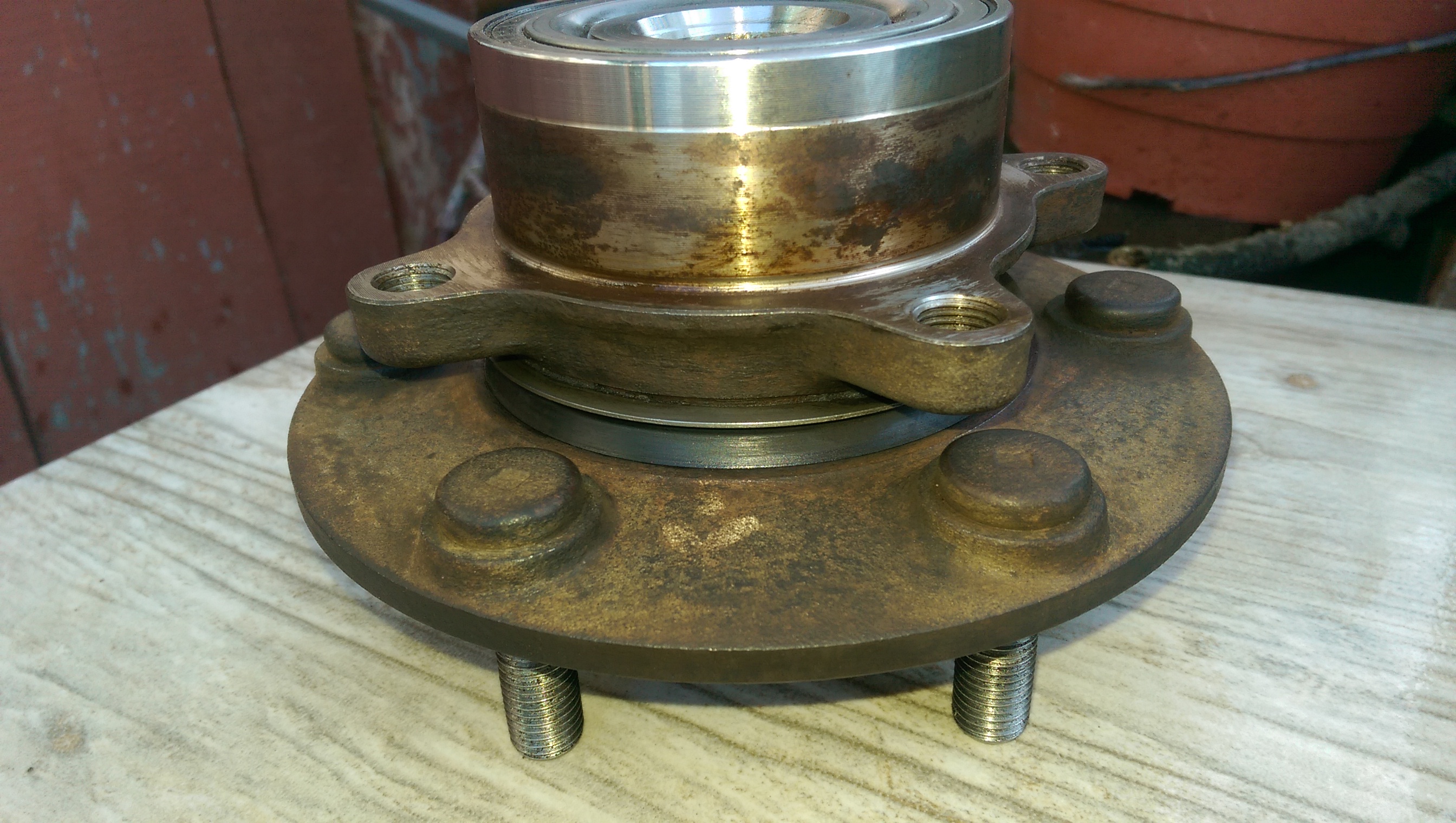

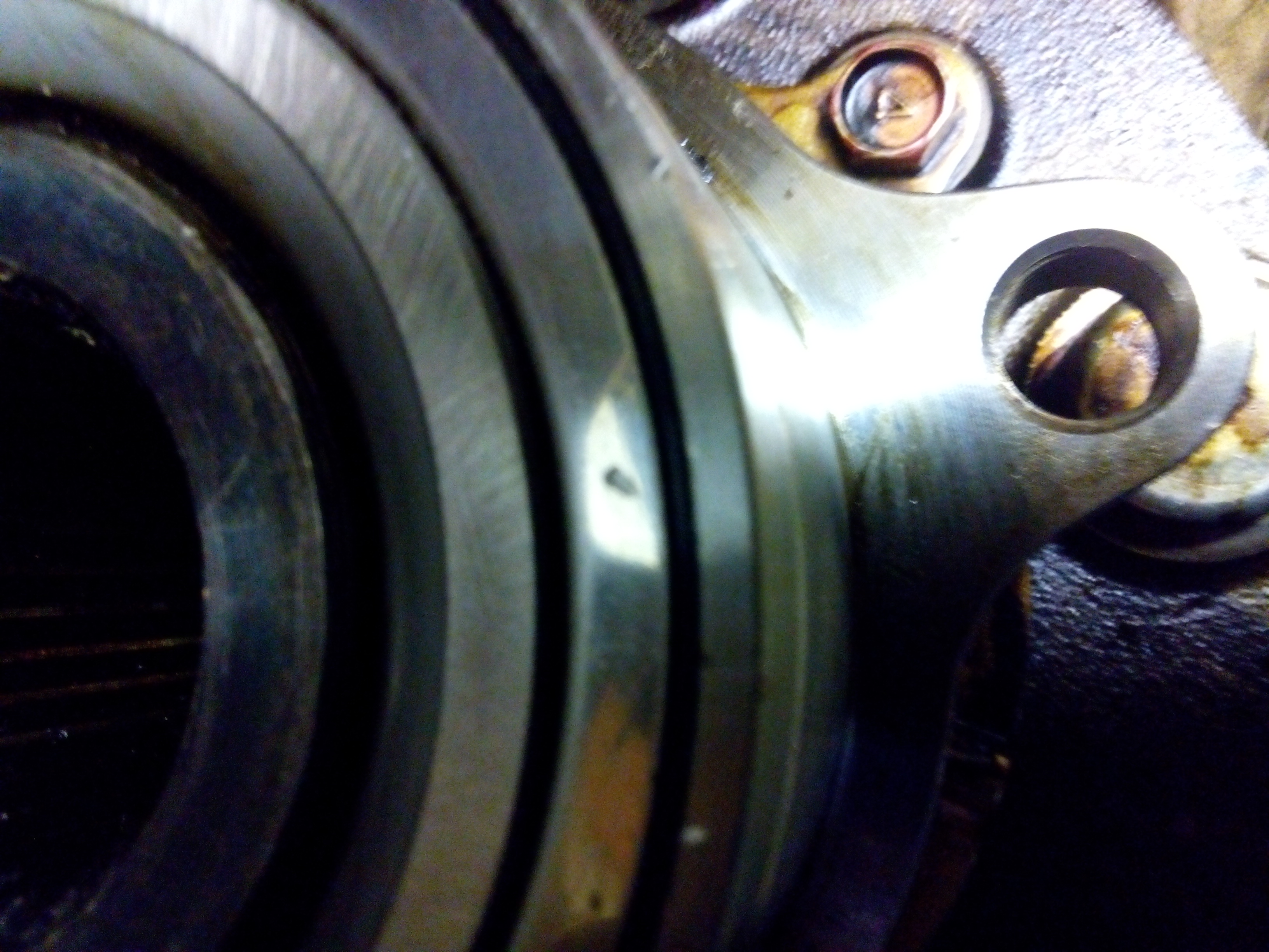

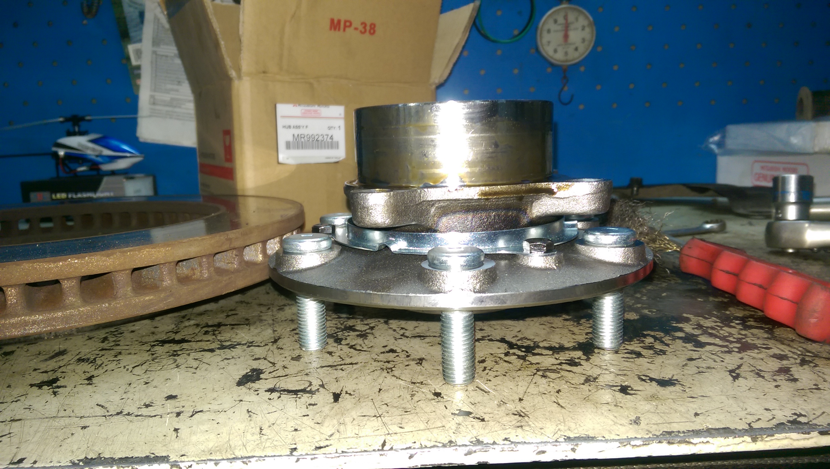

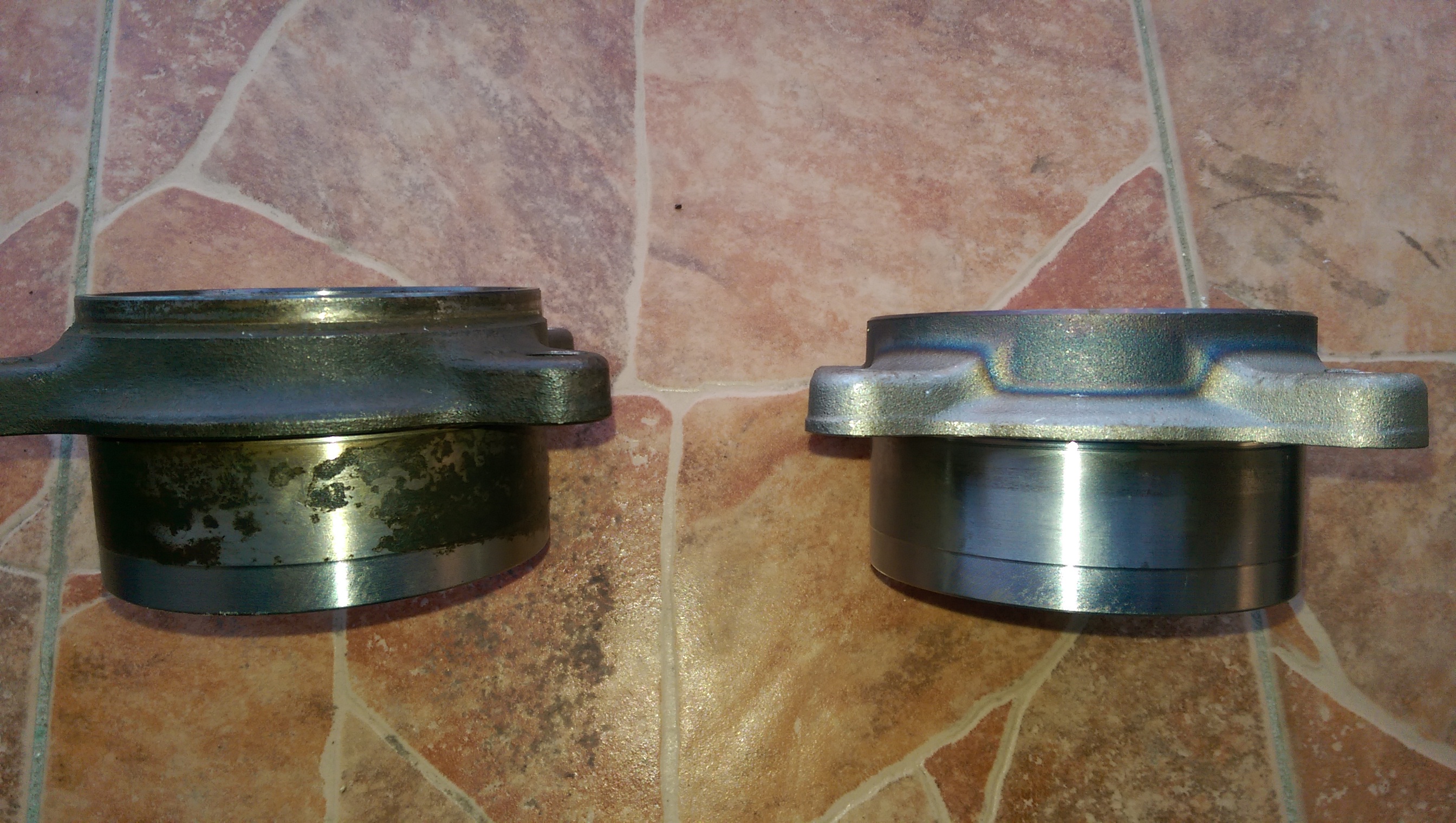

Сообщение russan88 »

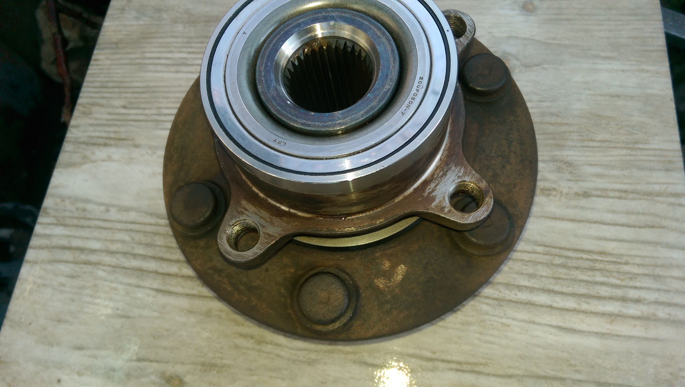

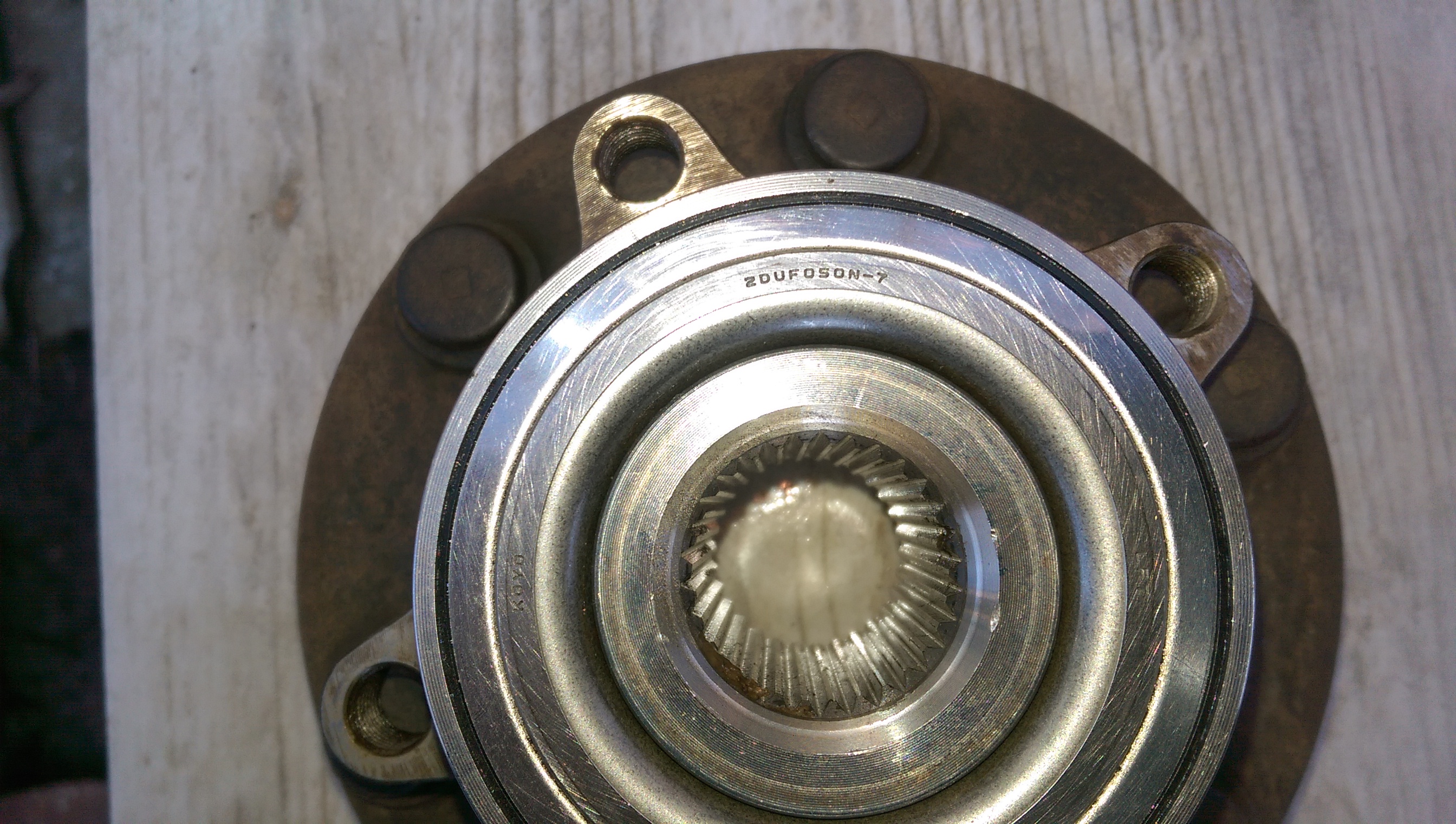

Makim писал(а):Начали гудеть ступичные подшипники, сначала левый, затем и правый с разницей в 5 тыс км, пробег 116 тыс. Заказал 2DUF050N71, пришли 2DUF050N7.
Вот не знаю откуда на форумах инфа про загадочный подшипник с номером 2DUF050N-7/1.То же как то не мог никак разобраться))) пока с дуру свой не раскурочил :*WALL*: (реально можно было не менять) За то в результате могу с уверенностью сказать,что номер у подшипника c проточкой под сальник и без проточки- KOYO 2DUF050N-7 .И как заказать подшипник именно с проточкой неизвестно :*PARDON*: !!! Однако это легко решается с помощью токаря.Несколько минут и подшипник превращается в послерестайловый вариант ступицы 3880A036.
Однако,как уже писали,сама замена подшипника представляет собой определённый гемор!!! Помимо рук с нужного места,очень даже желательно иметь и соответствующий инструмент))) Иногда кувалда и "мать" не всё решает ::-D: ...хотя кто как умеет и могёт))) Если всё же кто решится на именно такую замену,рекомендую предварительно промерять на снятой ступице глубину посадки сальника,поскольку проточка на подшипнике не определяющая.Сальник не до конца насаживается.Если посадить до конца,то останется зазор между рабочими поверхностями сальника и ступицы.Ну или накрайняк просто сфоткать,что б примерно понять. :*BYE*:

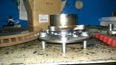

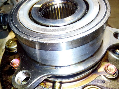

Так выглядит MR992374
MR992374
MR992374
Так - 3880A036
Так - 3880A036
3880A036
3880A036
Номер подшипника ступицы 3880A036 - 2DUF050N-7 !!!
Разница подшипников с ОДИНАКОВЫМ номером.

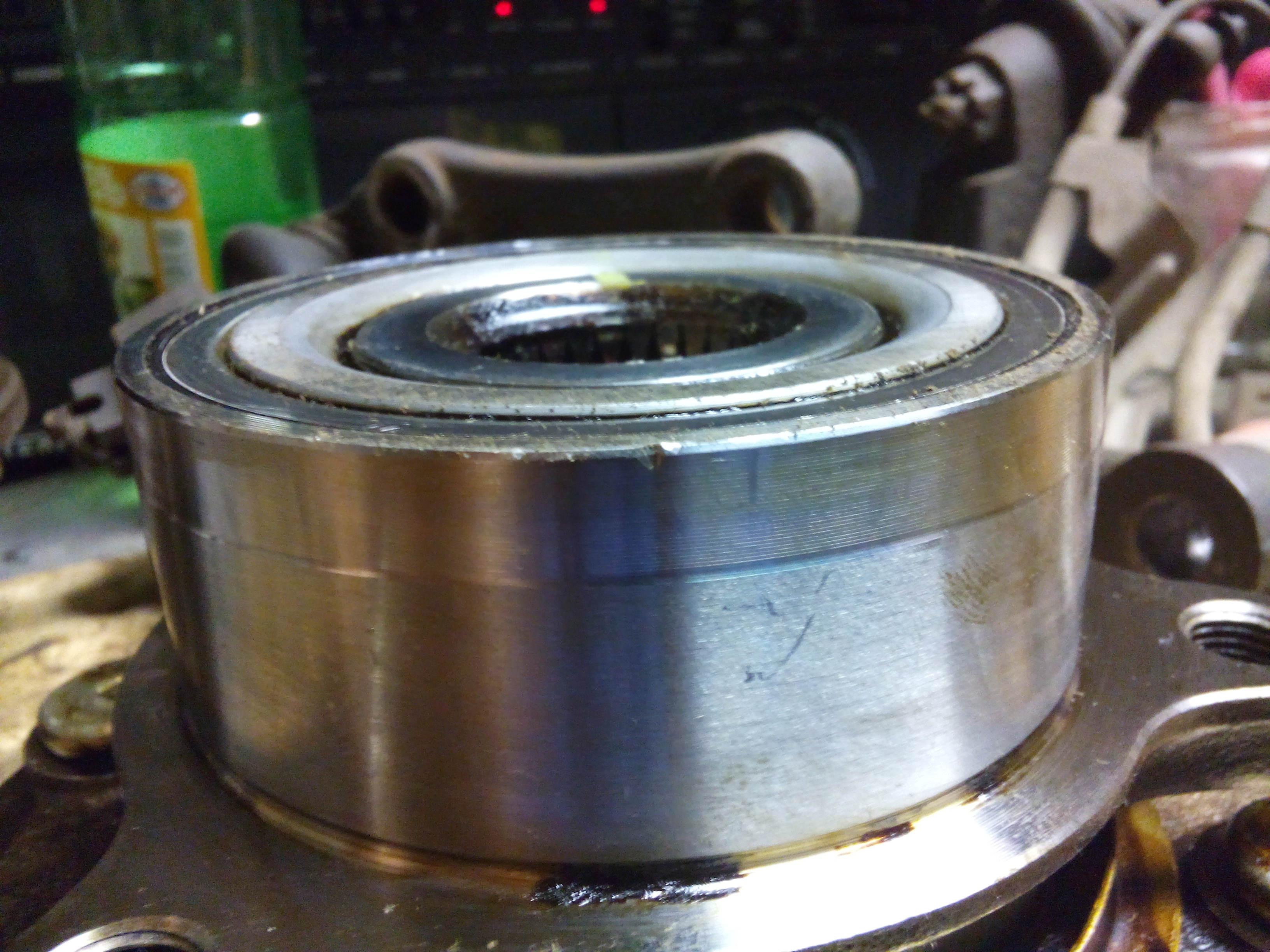

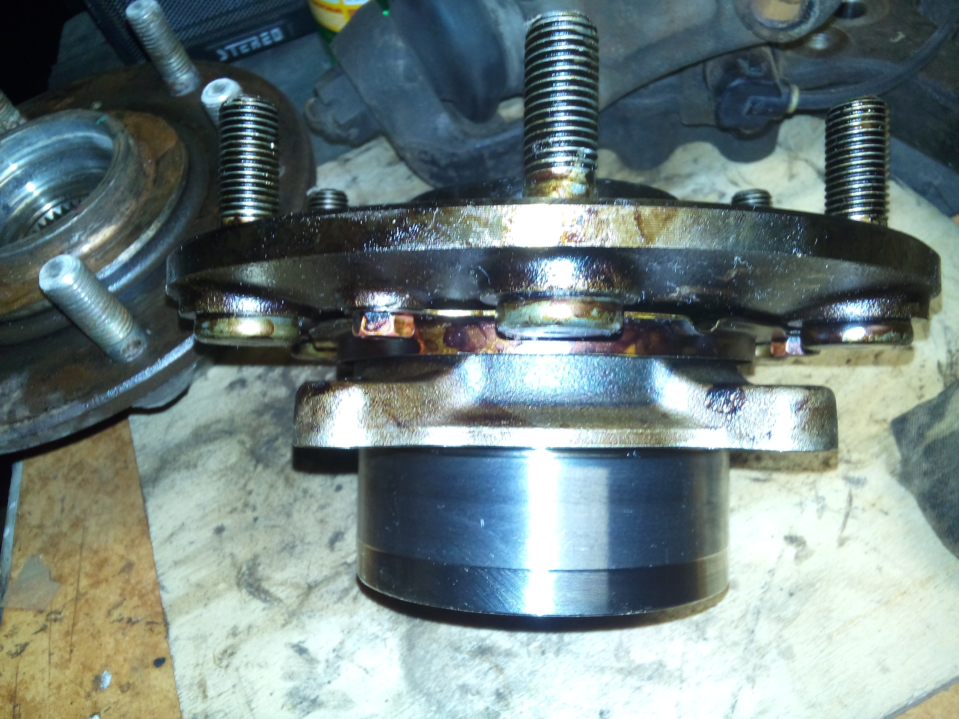

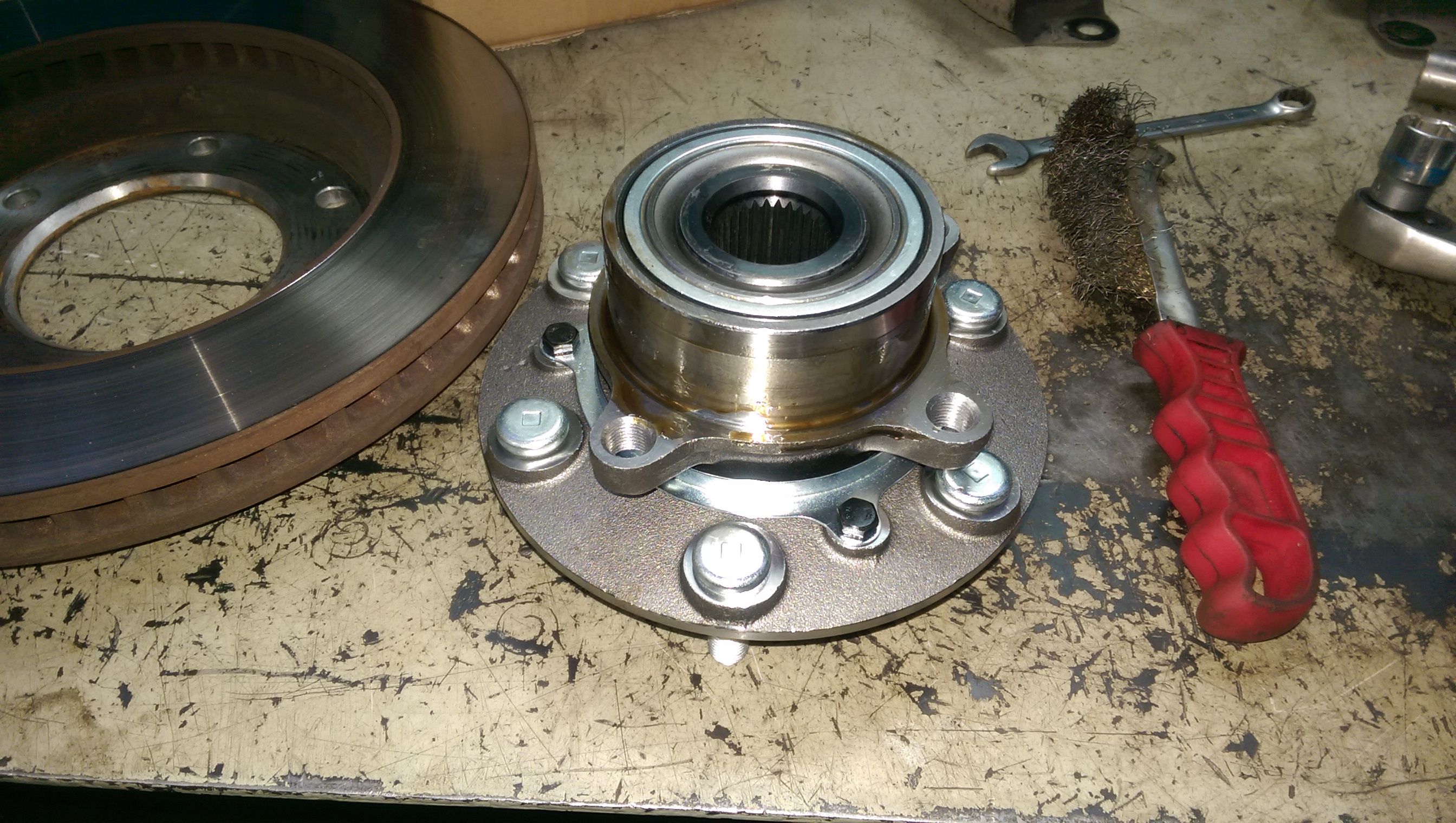

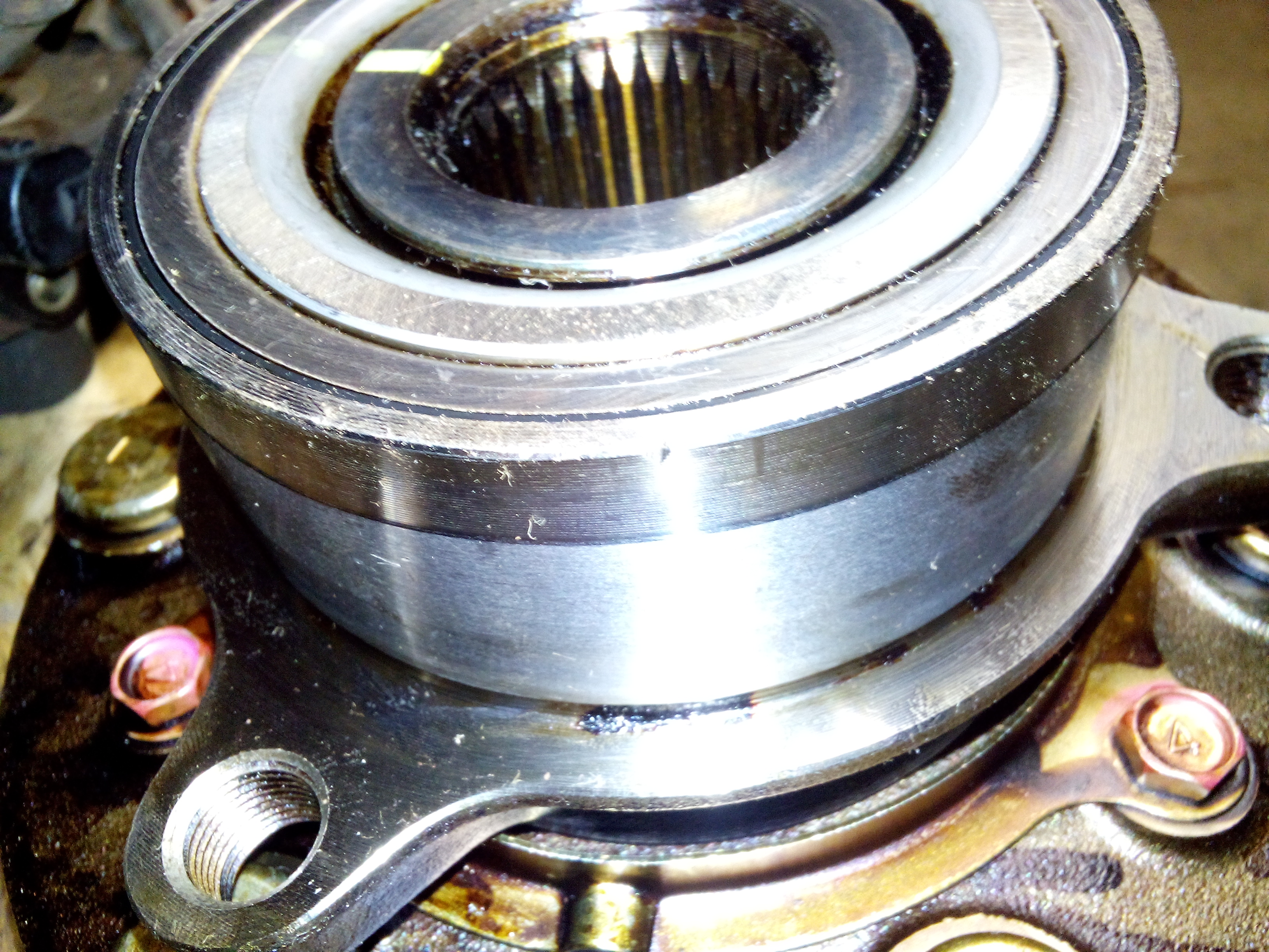

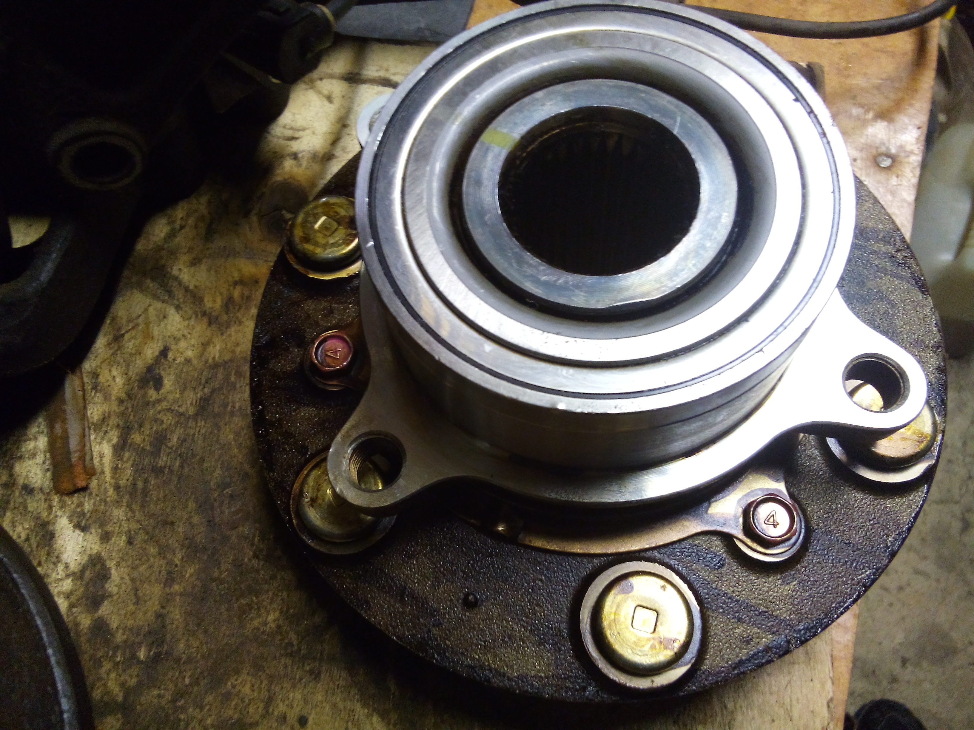

А вот такая MR992374 мне пришла. Был немного в замешательстве. :*SCRATCH*: А вдруг неоригинал подсунули? Маркировки на подшипнике нет вообще никакой, вся залита неравномерно какой-то коричневой смазкой, в открытом целлофановом мешке, также заляпанном этой коричневой хренью, мешок в коробке. Сравнил ее со своей старой- кроме номера на подшипнике, есть ещё небольшие отличия в обработке, если присмотреться. Вот фотки :)

Кстати, заметил, что болтики на наших с тобой MR992374 разные. :)
На твоей маркировка на подшипнике есть? :*SCRATCH*:

Да есть.На фото если присмотреться,то видно.На внутренней обойме маркировка.Хотя то же странно.Почему по разному на подшипниках наносят маркировку??? Может зависит,где именно тот КОЕвский завод находится))) Эта ступица прошла уже 30 тыс.Полёт нормальный. :*DRINK*:

Vadimich писал(а):А вот такая MR992374 мне пришла. Был немного в замешательстве. :*SCRATCH*: А вдруг неоригинал подсунули? Маркировки на подшипнике нет вообще никакой, вся залита неравномерно какой-то коричневой смазкой, в открытом целлофановом мешке, также заляпанном этой коричневой хренью, мешок в коробке. Сравнил ее со своей старой- кроме номера на подшипнике, есть ещё небольшие отличия в обработке, если присмотреться. Вот фотки :)
Сдайте ее обратно.... эту ступица только для использованию по ТАЙЛАНДУ!!! О чем свидетельствует замазанная маркером на этикетке красная надпись. Вот тема http://pajero4x4.ru/bbs/phpBB2/viewtopi ... 1&t=152778 где это уже обсуждалось.

Значит мне впарили палево какое-то по цене оригинала, раз никакой маркировки нет...

Vadimich писал(а):Значит мне впарили палево какое-то по цене оригинала, раз никакой маркировки нет...
Увы так и есть....
