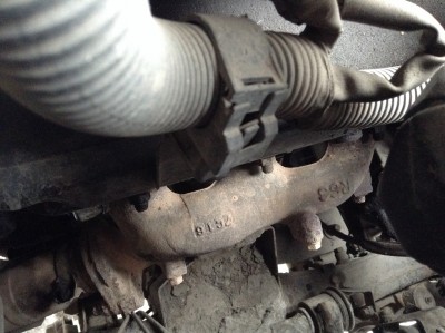

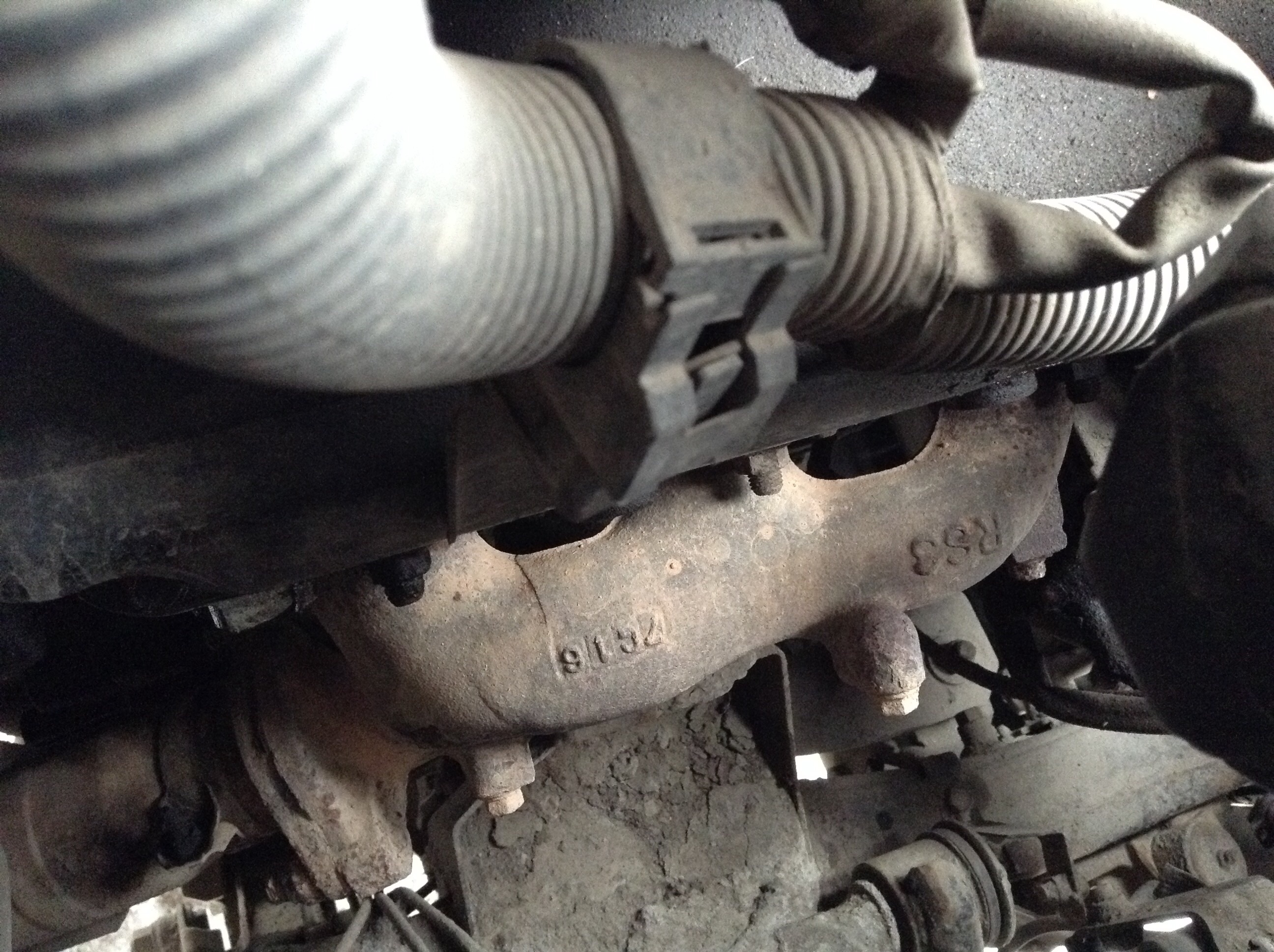

Пушной зверек пришел и моему правому выпускному коллектору. Обнаружил трещину. До весны доживу, пока думать буду.

Всегда почему-то правый :*SCRATCH*: , левый редко.

Pushkin писал(а):Всегда почему-то правый :*SCRATCH*: , левый редко.
Если мне не изменяет память, ЕГР... Хотя могу заблуждаться, но точно с цилиндрами связано, сам езжу сейчас как благородный грузовик =) даже менять не хочется. Думаю точить из нержавейки, но нужен донор. по которому токарь будет точить, если он будет, зачем тогда точить? Дилемма =)

Говорят от П-4 подходят и они стальные.

Captain Sergio писал(а):Говорят от П-4 подходят и они стальные.
Спасибо!
а никто номерок не подкинет? Может случайно есть?
Спасибо!
Правый 1555A341 вроде
Левый 1555A339 вроде

Слушай, я сестре заказывал из Китая нормальный коллектор встал как родной второй год без проблем гоняет. Правда цены сейчас поднялись.

dimon73 писал(а):Слушай, я сестре заказывал из Китая нормальный коллектор встал как родной второй год без проблем гоняет. Правда цены сейчас поднялись.
Ну дык номер давай, явки, пароли :)
Посмотрел сейчас... кЕтай дороже оригинала! :%):
15111р, оригинал 14525.

КЕтай 7400. Да мне он вышел 3700 летом. В два раза:-(

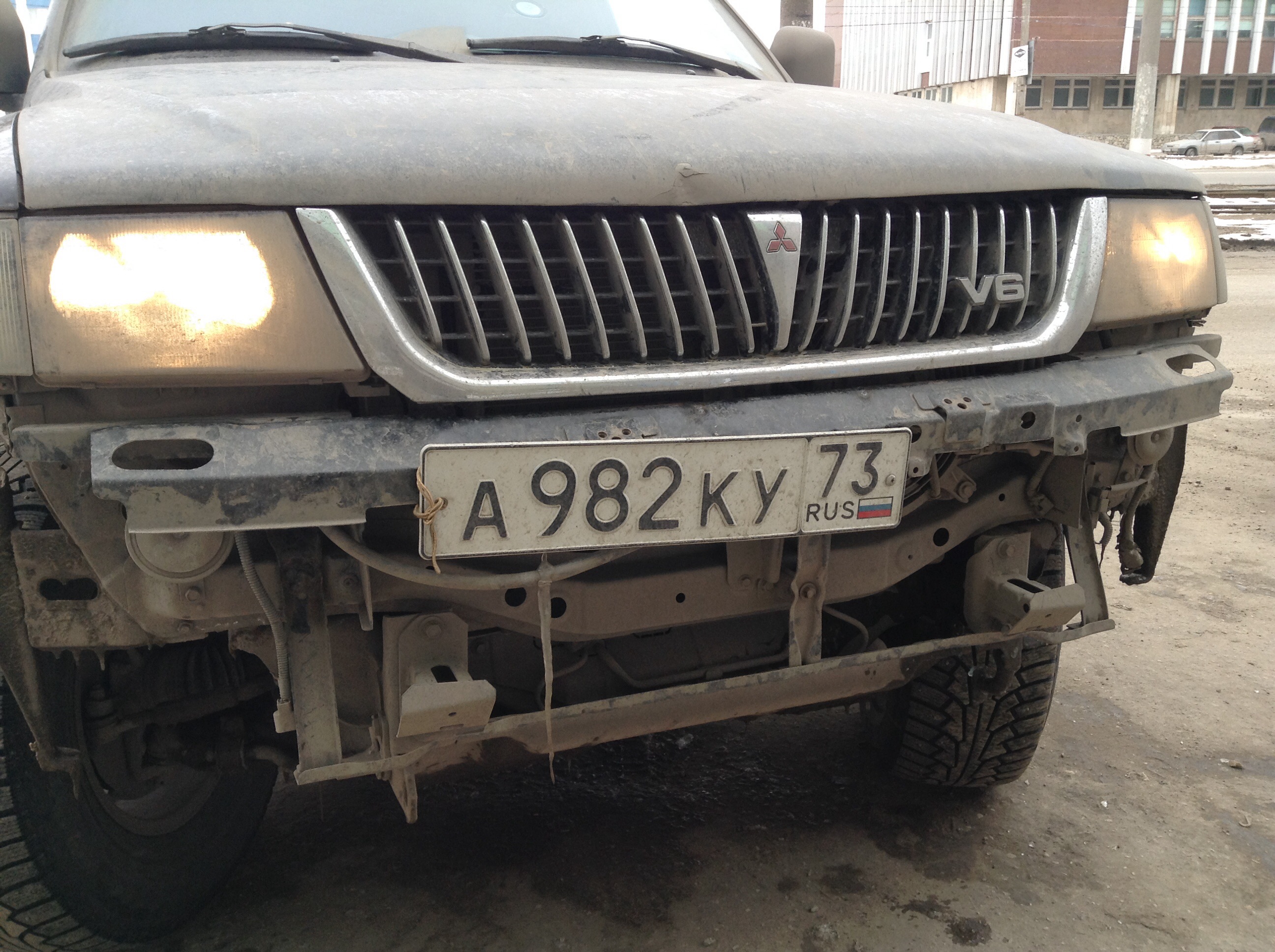

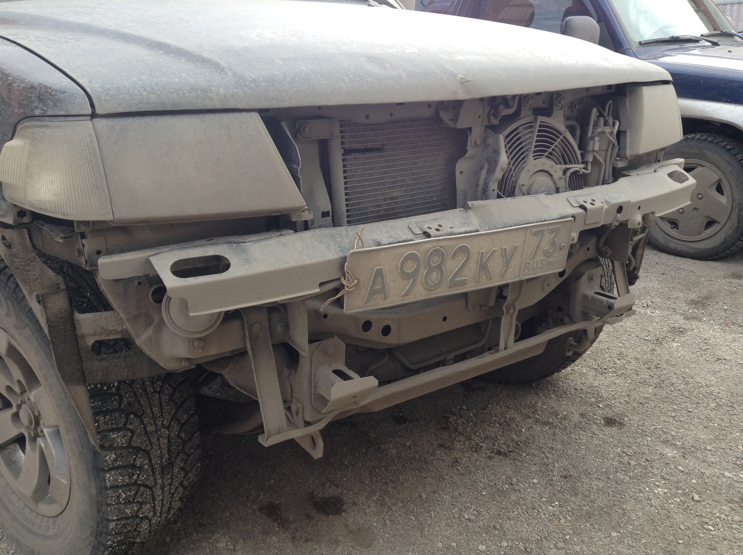

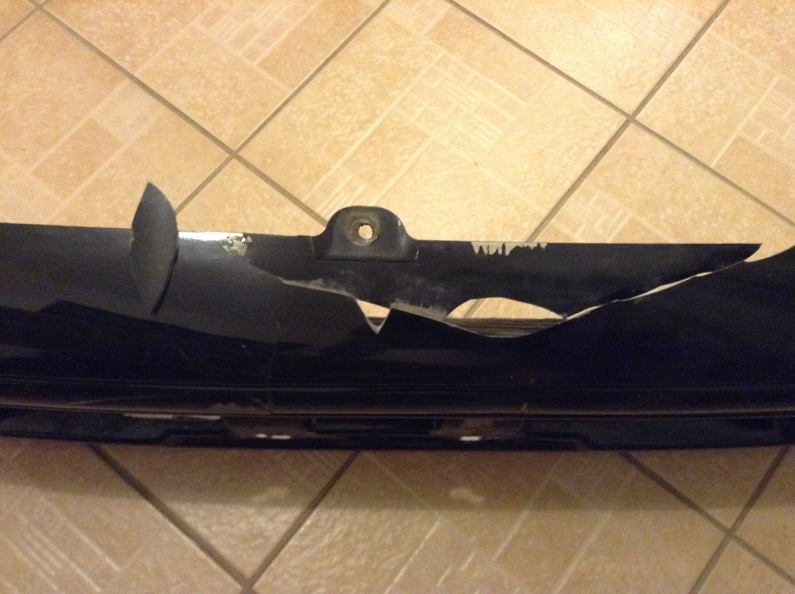

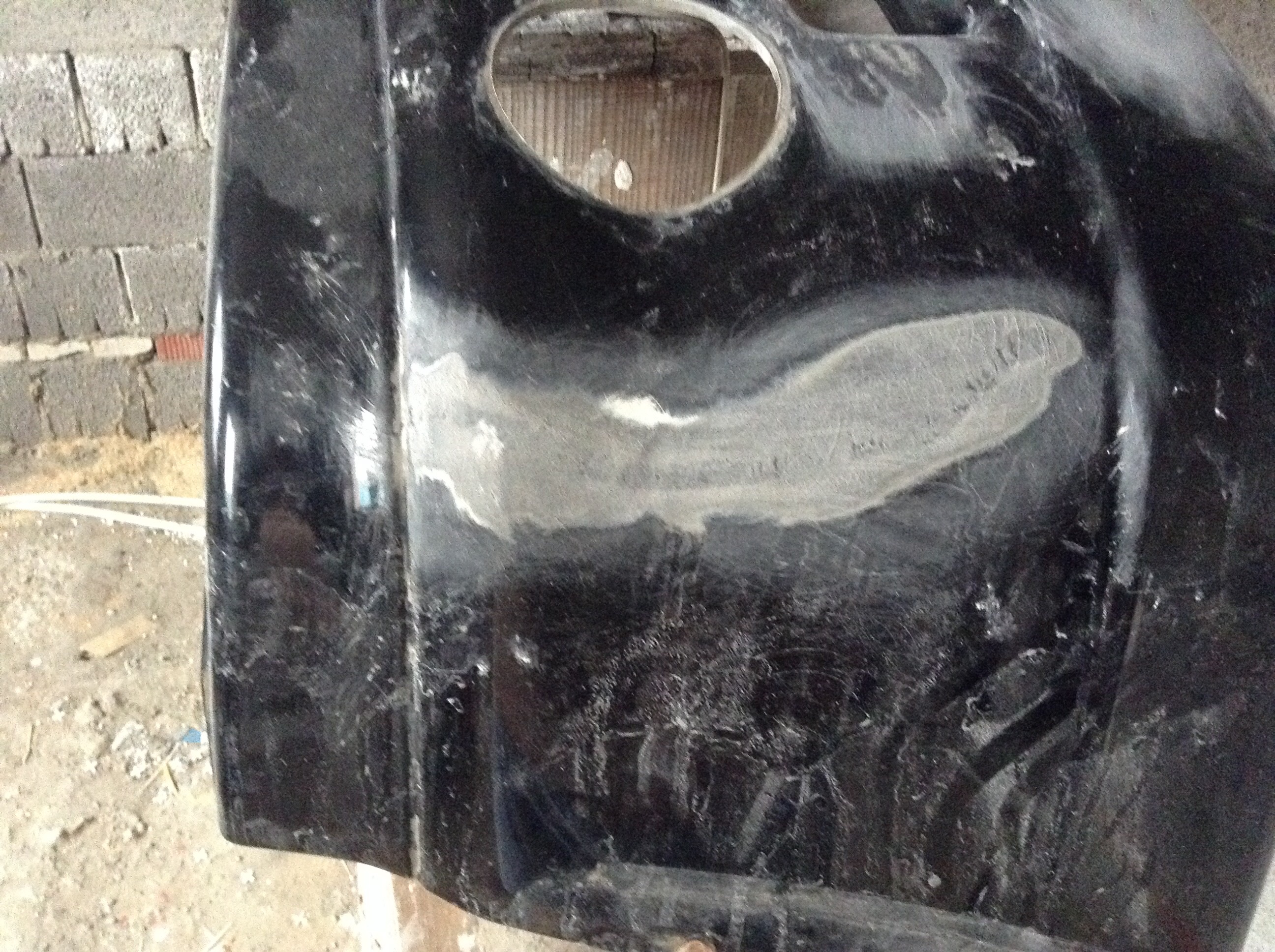

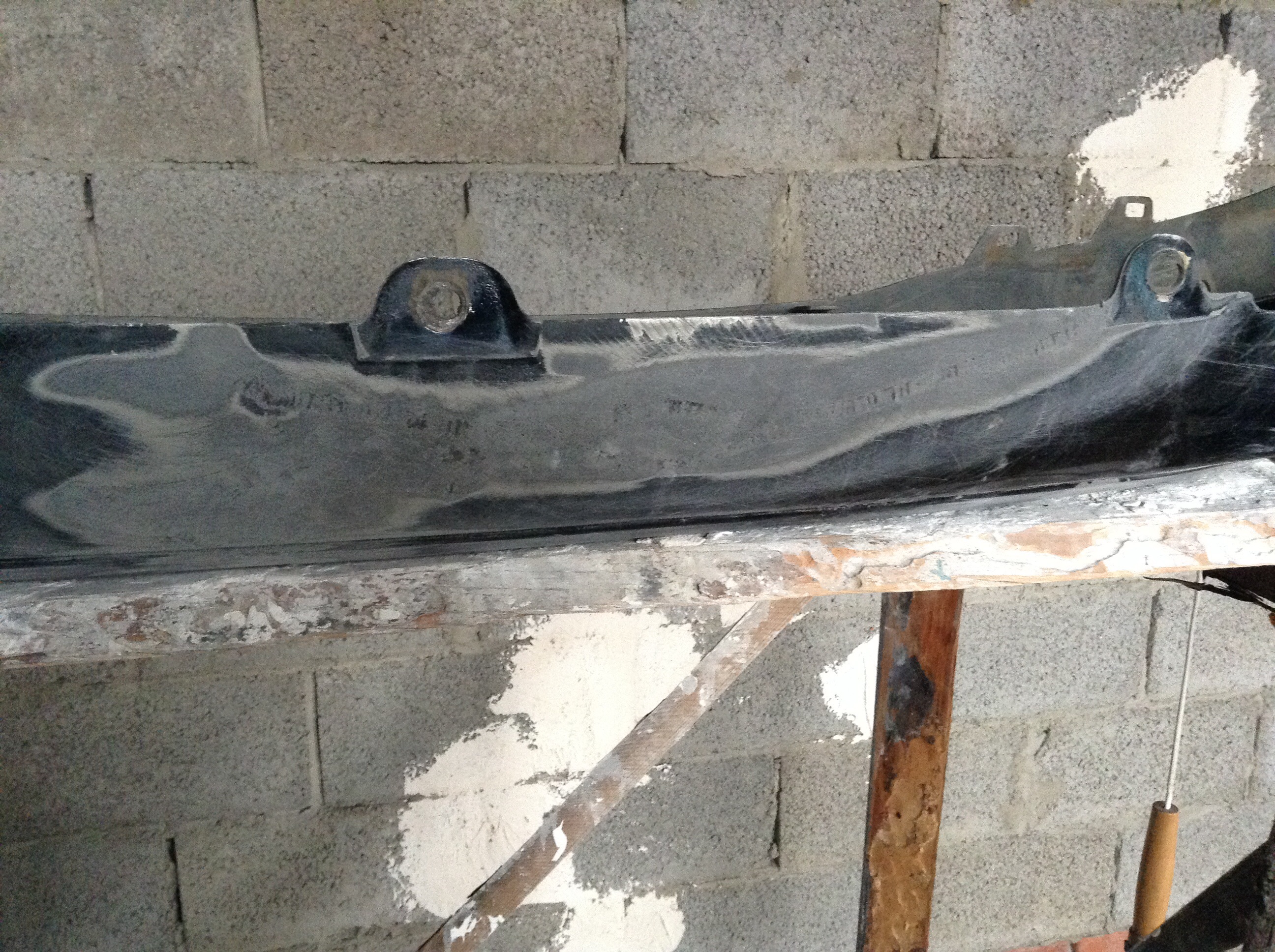

Нескоько недель назад влупился в столб железный на стоянке. Обидно до слез :(. Бампер треснул, на капоте вмятина. Потихоньку восстанавливаю. Когда время появляется.

Усилитель в выходные проварил, подлатал. Новый 18 тысяч стоит :) Сегодня бог даст шпаклевать начну.
Выправил и проварил усилитель.
