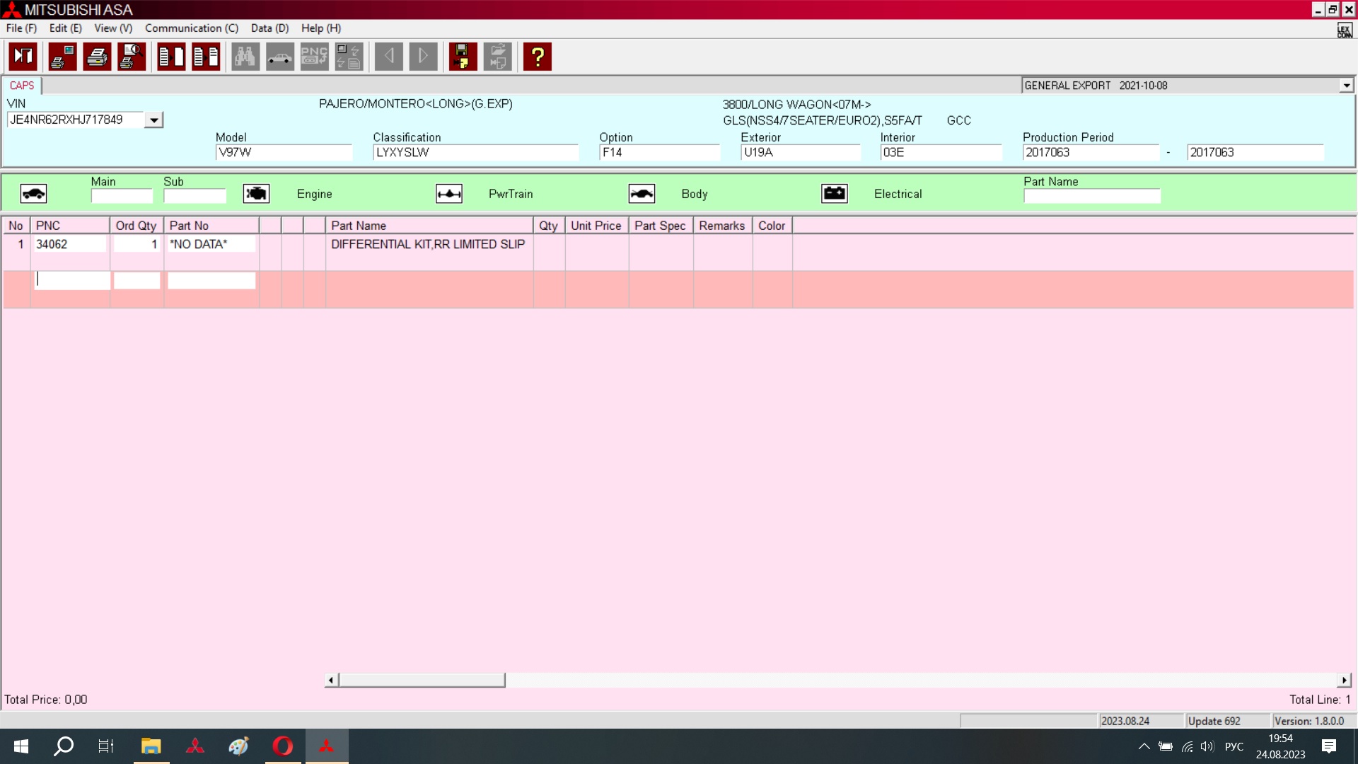

Как распознать самоблок?
Mitsubishi Pajero IV 3.8 V6VIN: JE4NR62RXHJ717849 2017 как определить есть ли самоблок?
- SNOOPER
- Сообщения: 57477
- Мой автомобиль(и):: NewMPS
- Откуда: 78
- Откуда: Spb
- Благодарил (а): 1024 раза
- Поблагодарили: 4803 раза
Владимир Яковлевич писал(а): ↑ Mitsubishi Pajero IV 3.8 V6VIN: JE4NR62RXHJ717849 2017 как определить есть ли самоблок?
