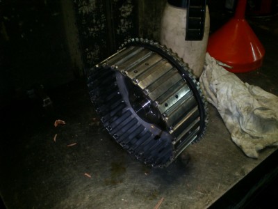

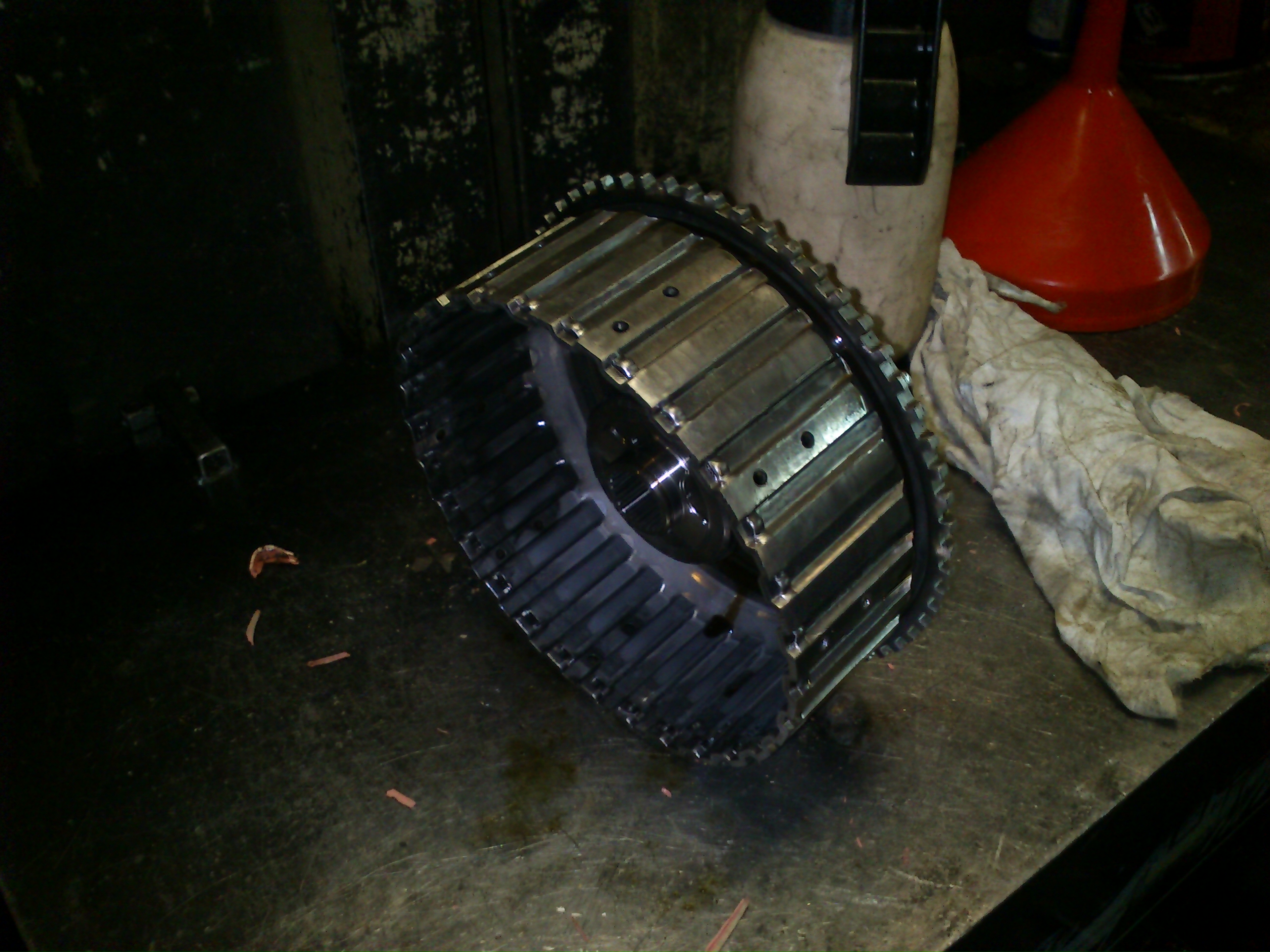

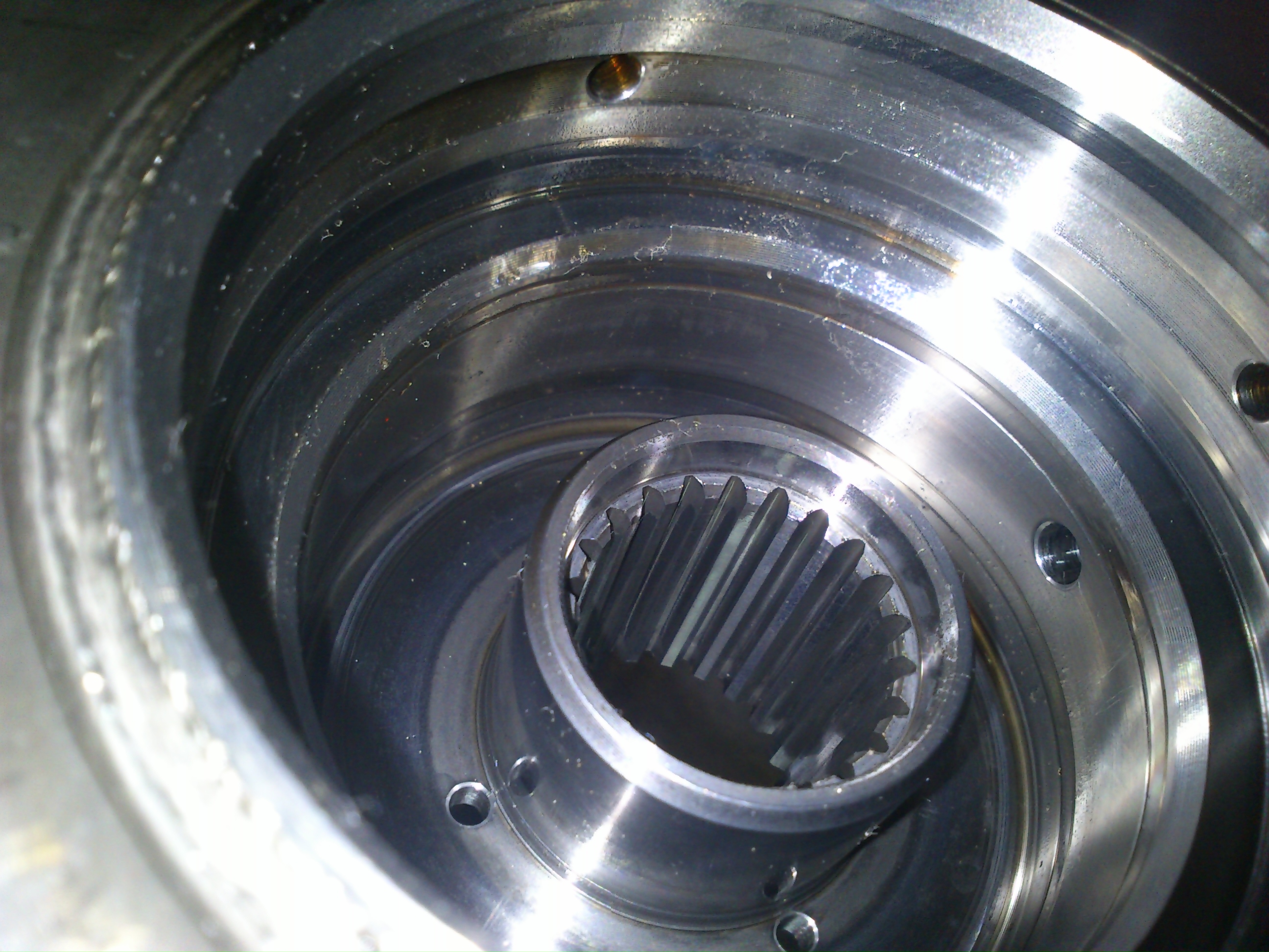

Итак Результат для всех страждущих..
При ремонте было сделано 3 вещи:
1. Перебран гидротрансоформатор - НО взяли только за открыть /закрыть - т.к. внутри сказали что он идеален.. Заменили какие-то резинки
2. Заменён заодно клапан ЕГР.
3. Заменен барабан в коробке передач..
Проблема исчезла... Сейчас в течении недели погоняю - но на первый взгляд передачи стали переключаться плавнее + никакой вибрации и проскальзывания нет...
90% - что это как раз барабан, т.к. на нём были большие канавки как раз которые отвечают за маслянный поток.. На фото я уже сообразить не могу - какие износы мне показывали...
Как предположили - что из-за канавок, которых не должно быть, происходило падение давления масла, из-за чего в гидротрансорматор попадал недостаточное количество масла, которое управляло блокировкой, но постепенно оно докачивалось - и блокировка срабатывала.
Покатаю неделю - отпишусь
Фото прилагаю
Фото прилагаю

ПоздравляюСерёга 979 писал(а):Итак Результат для всех страждущих..
... в гидротрансорматор попадал недостаточное количество масла, которое управляло блокировкой, но постепенно оно докачивалось - и блокировка срабатывала.
А я о чем я Вам писал на 3 странице
... это гидро-трансформатор (бублик) а именно блокировка в бублике...
Эта версия с моей стороны была единственная и окончательная, учитывая описанные Вами симптомы в начале темы...В момент включения при больших оборотах ДВС и происходит его проскальзывание... возможно причина и в давлении в магистрали включения блокировки....
А Вы в дебри полезли ....
