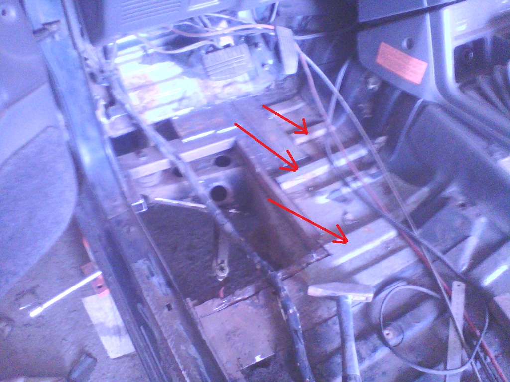

Фотки конечно не ахти...
А это что за "палки"?
Швеллер?

dvm99 писал(а):Фотки конечно не ахти...
Швеллер?
Да.
