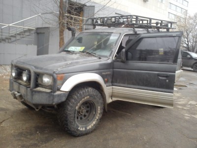

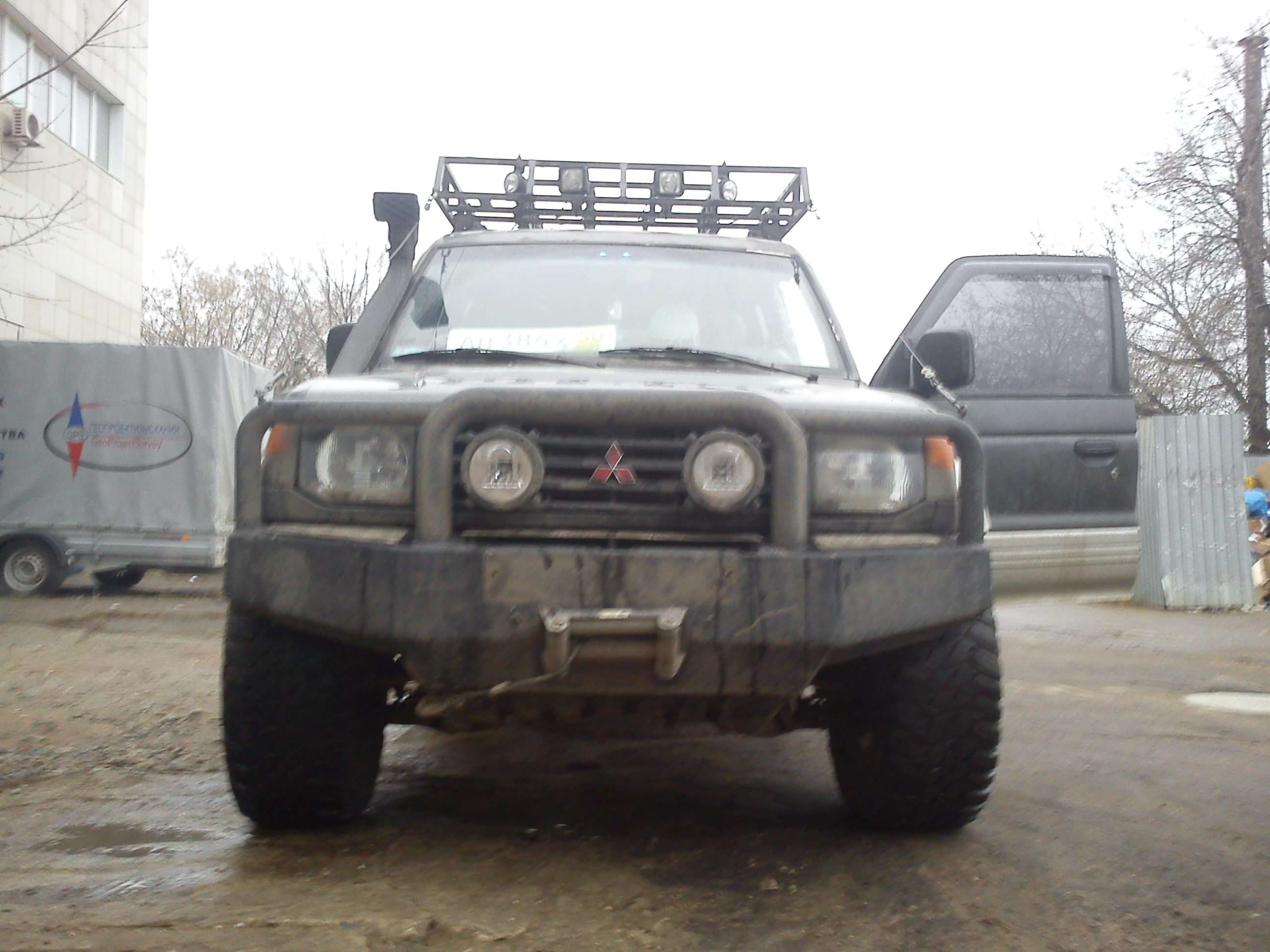

Вот моя машина.

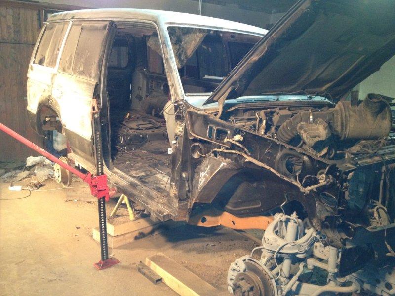

Сообщение danger »

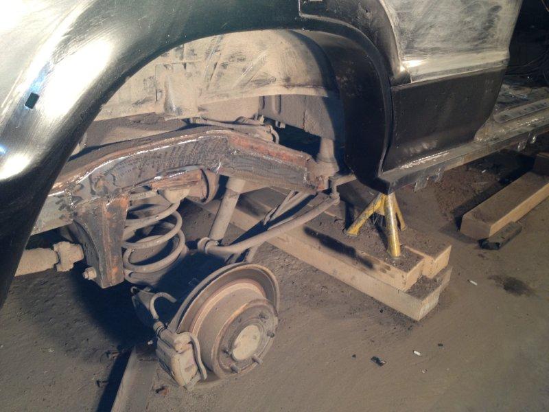

продолжаю. Рама была в плачевном состоянии, через прогнившие отверстия я видел заднюю подвеску и бак ))))))))

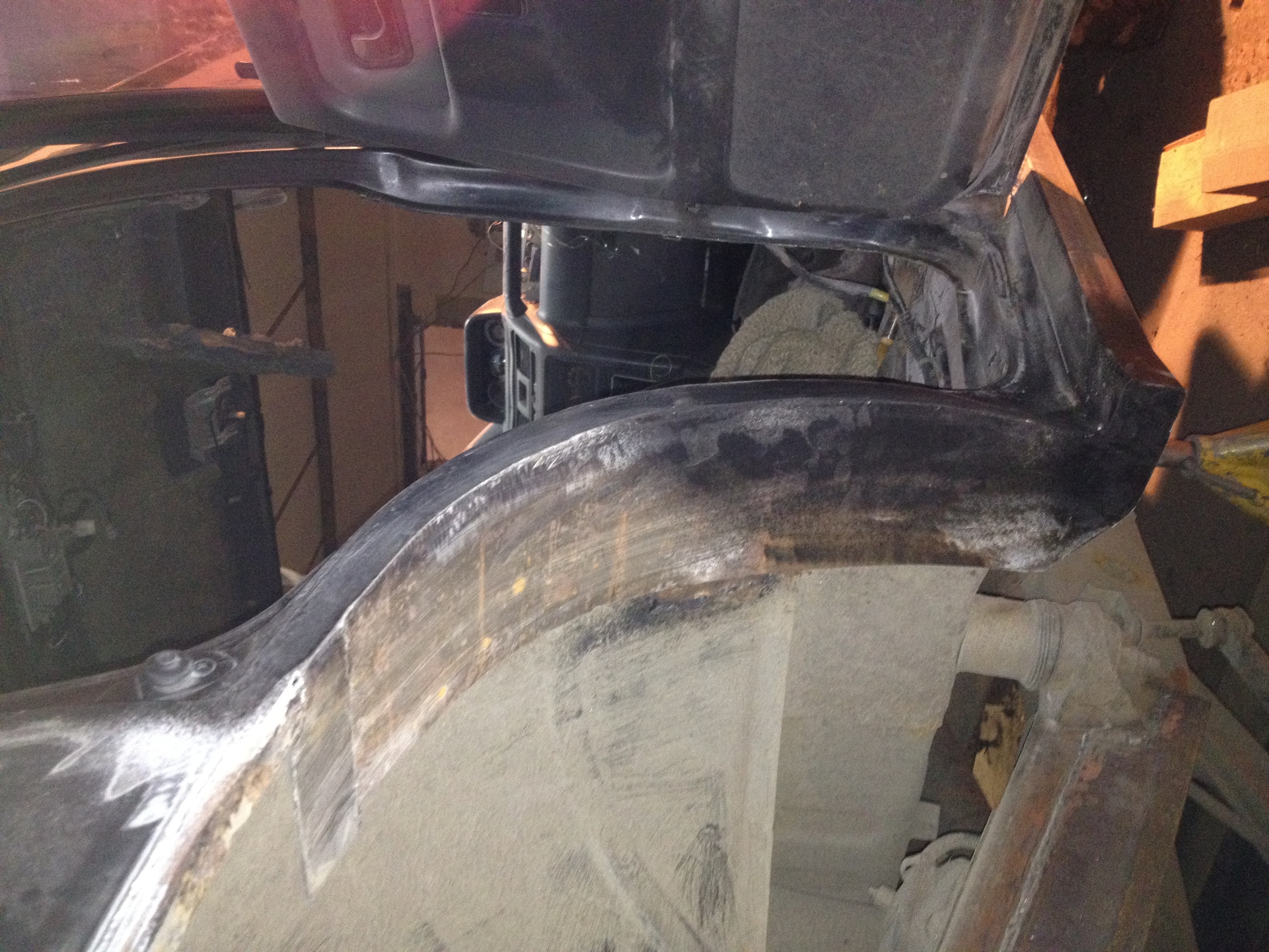

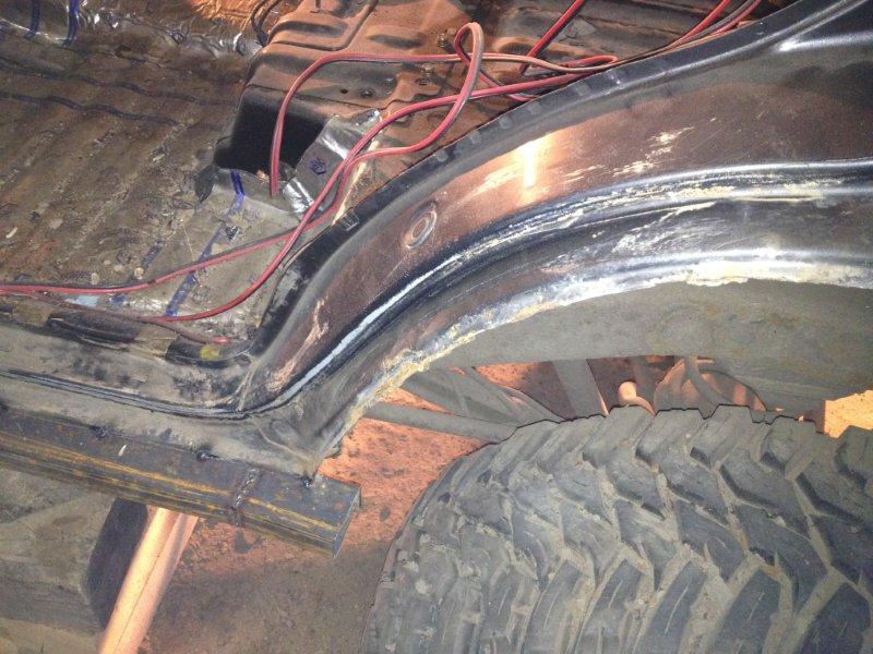

Сообщение danger »
Порогов и арки над задним колесом небыло. Всё прогнило под пластиком до основания. Теперь вварен новый 2мм металл.

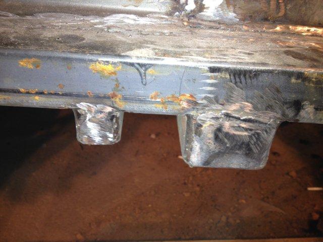

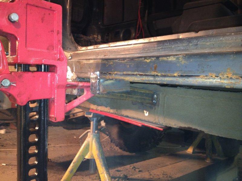

Сообщение danger »

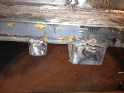

Далее. Повторюсь, порогов небыло. Ну и ладно! Сделали ещё лучше, вварили профильную квадратную трубу, а пластиковые пороги выкинули за ненадобностью, уж слишком быстро под этим пластиком сгнивает и без того тонкое Японское железо)

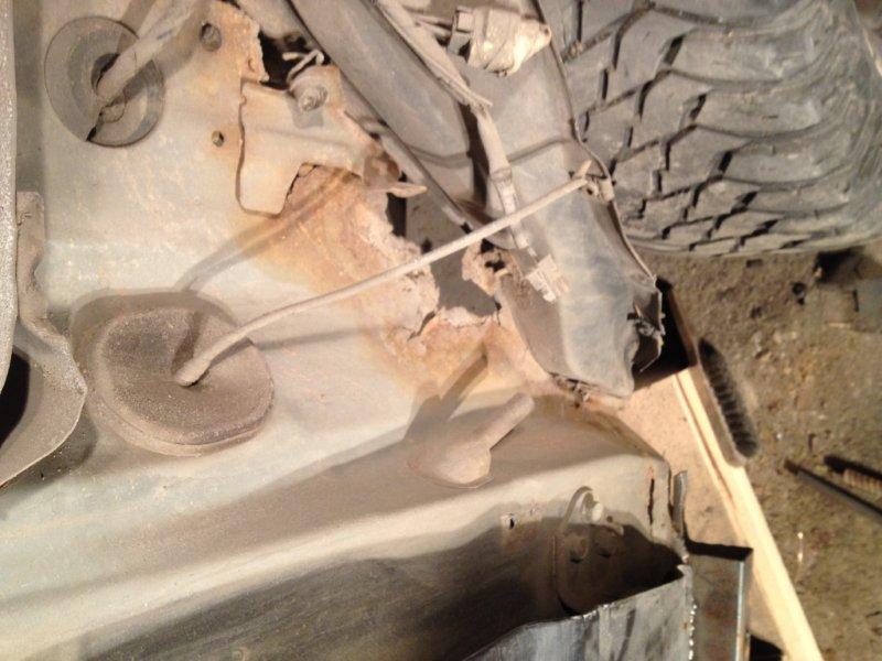

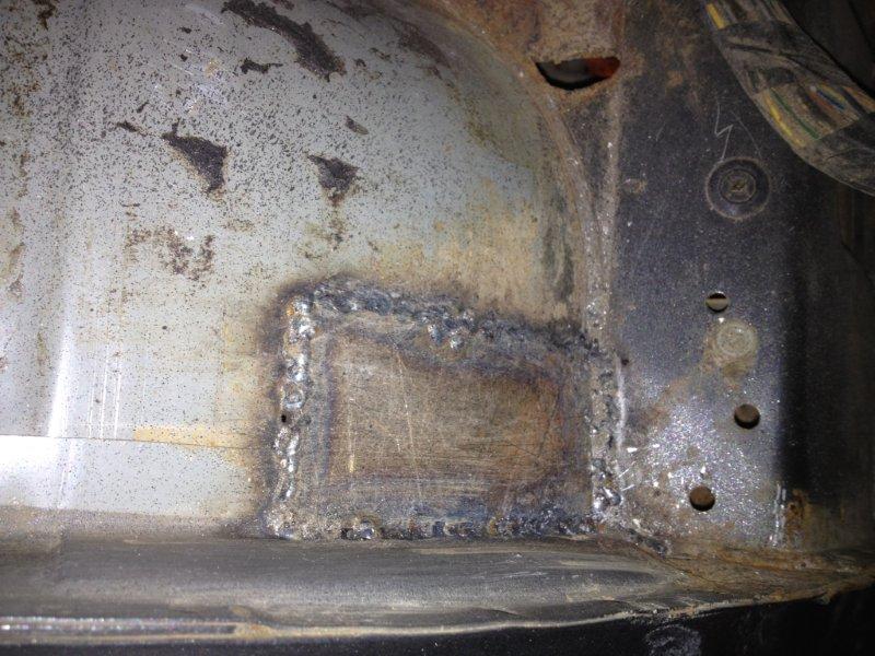

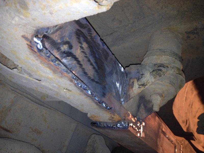

Сообщение danger »

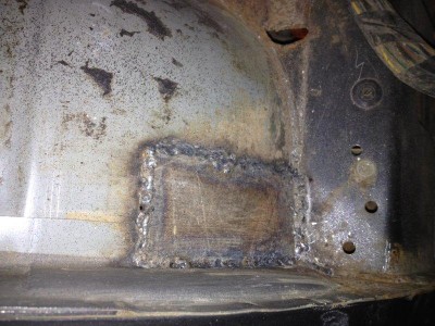

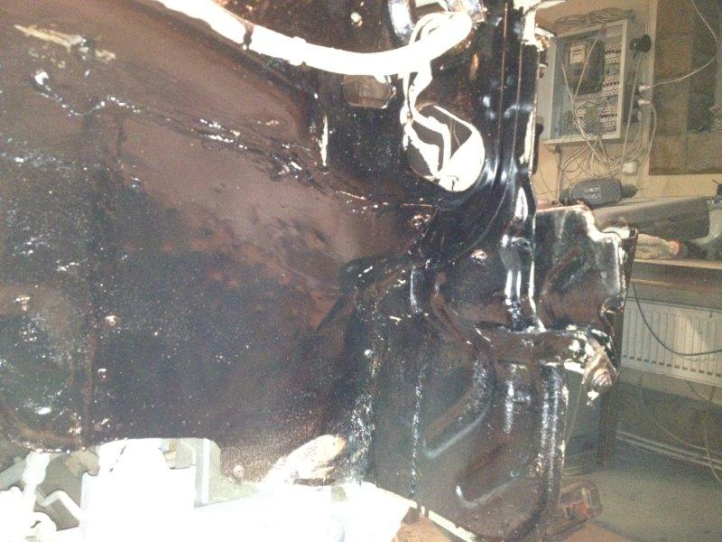

Очень часто встречается на паджериках гниль в районе крепления передних подушек около стойки. У меня там была огромная дыра, через которую можно было наблюдать асфвальт во время движения))) Теперь там стоит заплатка! И залито все корабельным суриком и тектил-цинком

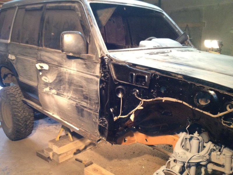

Сняв передние крылья обнаружил и там гниль.
danger
Сообщения: 225
Зарегистрирован: 20 май 2013, 12:15
Двигатель:: 6G72, бензин
Мой автомобиль(и):: Крокодайл
Re: Ремонт рамы и кузова + антикор
Сообщение danger »
Пришлось, снимать всю проводку от мозгов, что бы её не спалить во время сварки.

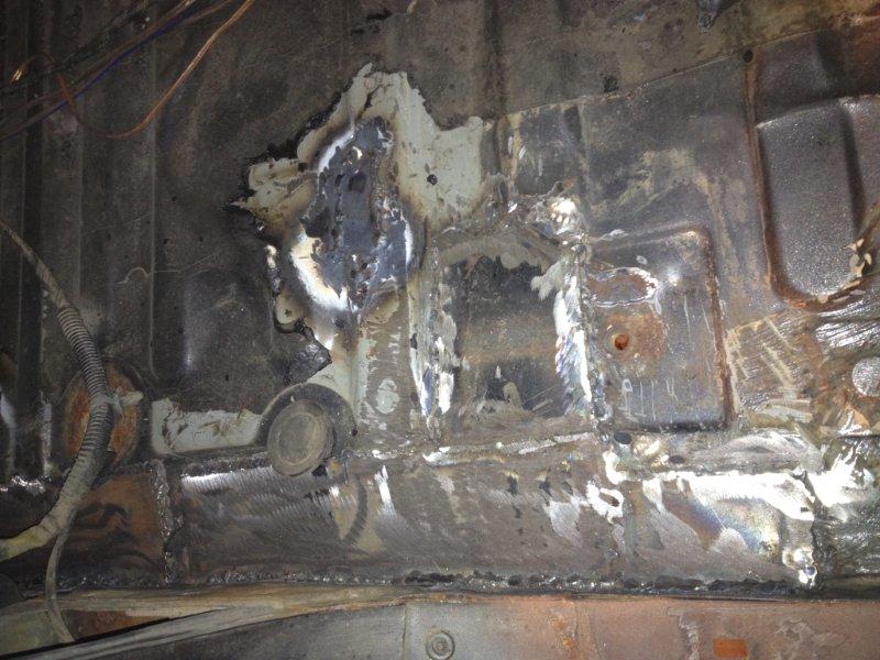

Сообщение danger »

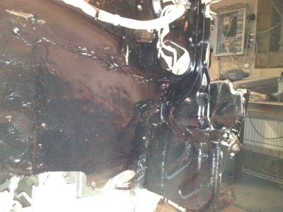

заврили и за антикорили подкрылок и то, что сгнило рядом в районе передней фары.

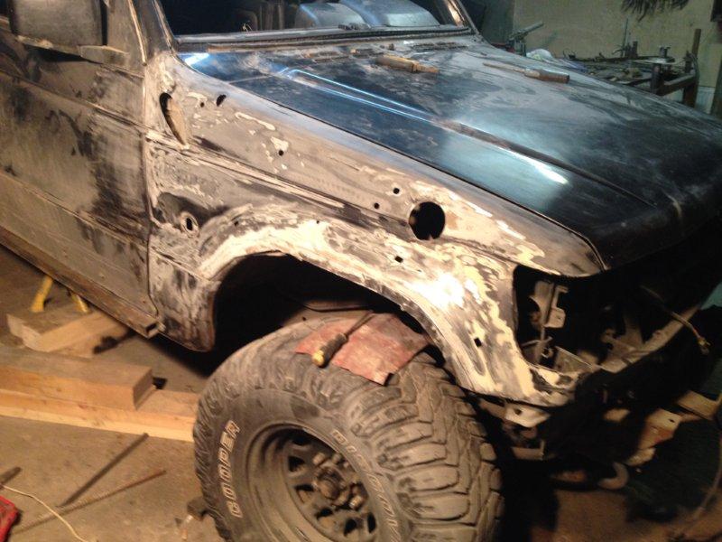

Сообщение danger »
Дальше, навариваем новый металл на кромки крыла, которые тоже сгнили под пластиком и рихтуемя изрядно помятую деталь)

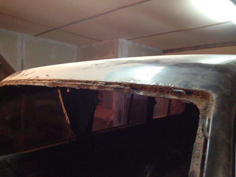

Мы были не удивлены когда увидили вспученную краску над лобовым стеклом, не долго думая демонтировали лобовуху, что бы нормально вылечить эту болячку. Если ремонтировать не снимая стекло то поверхностный ремонт приведёт к повторному процедурам примерно через год. ДЕЛАЕМ ВСЁ ОСНОВАТЕЛЬНО! Для себя и на долгие годы)))

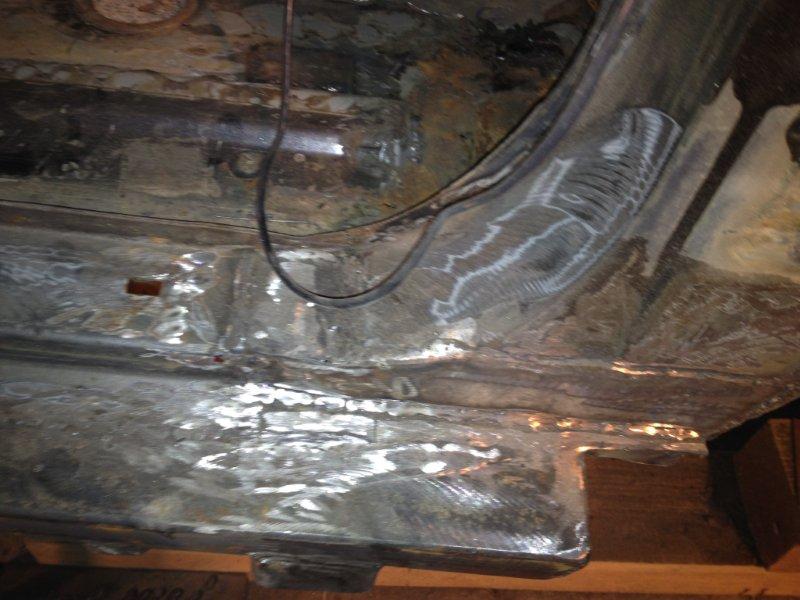

Сообщение danger »

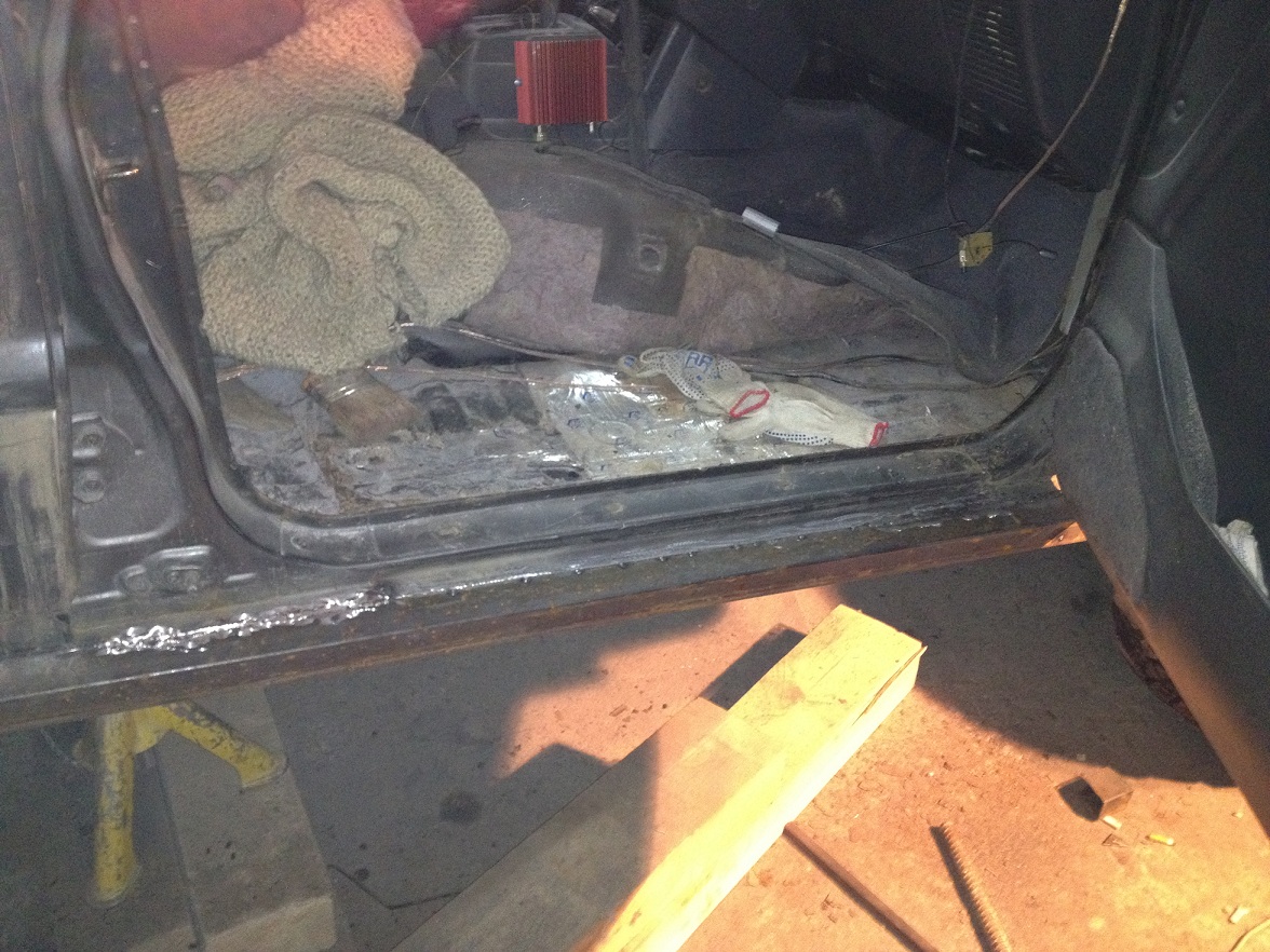

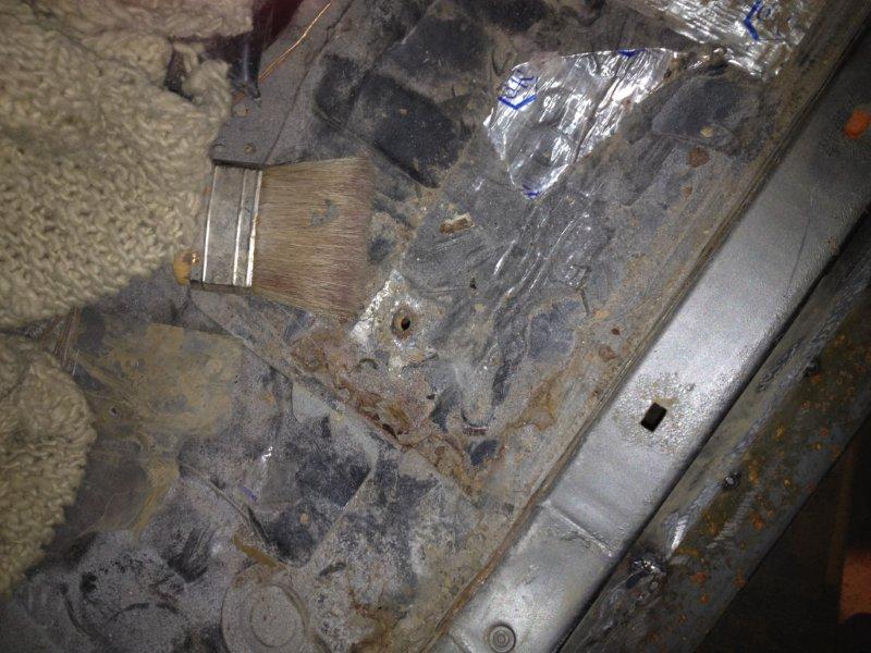

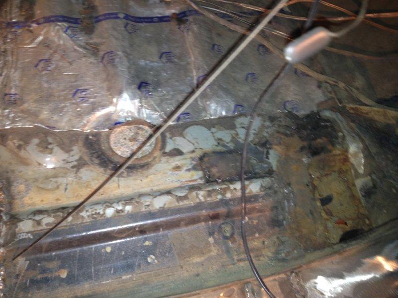

При снятии шумки, обнаружили многочисленную коррозию в доль порога. Шумка это хорошо, но с другой стороны плохо, под ней рано или поздно скапливается конденсат по разным причинам: плохо проклеили, некачественный материал и.т.д. Поэтому отодрали её совсем с корнями, и залили жидкой мастикой. Фото наглядно показывает, что происходит с днищем под шумкой.

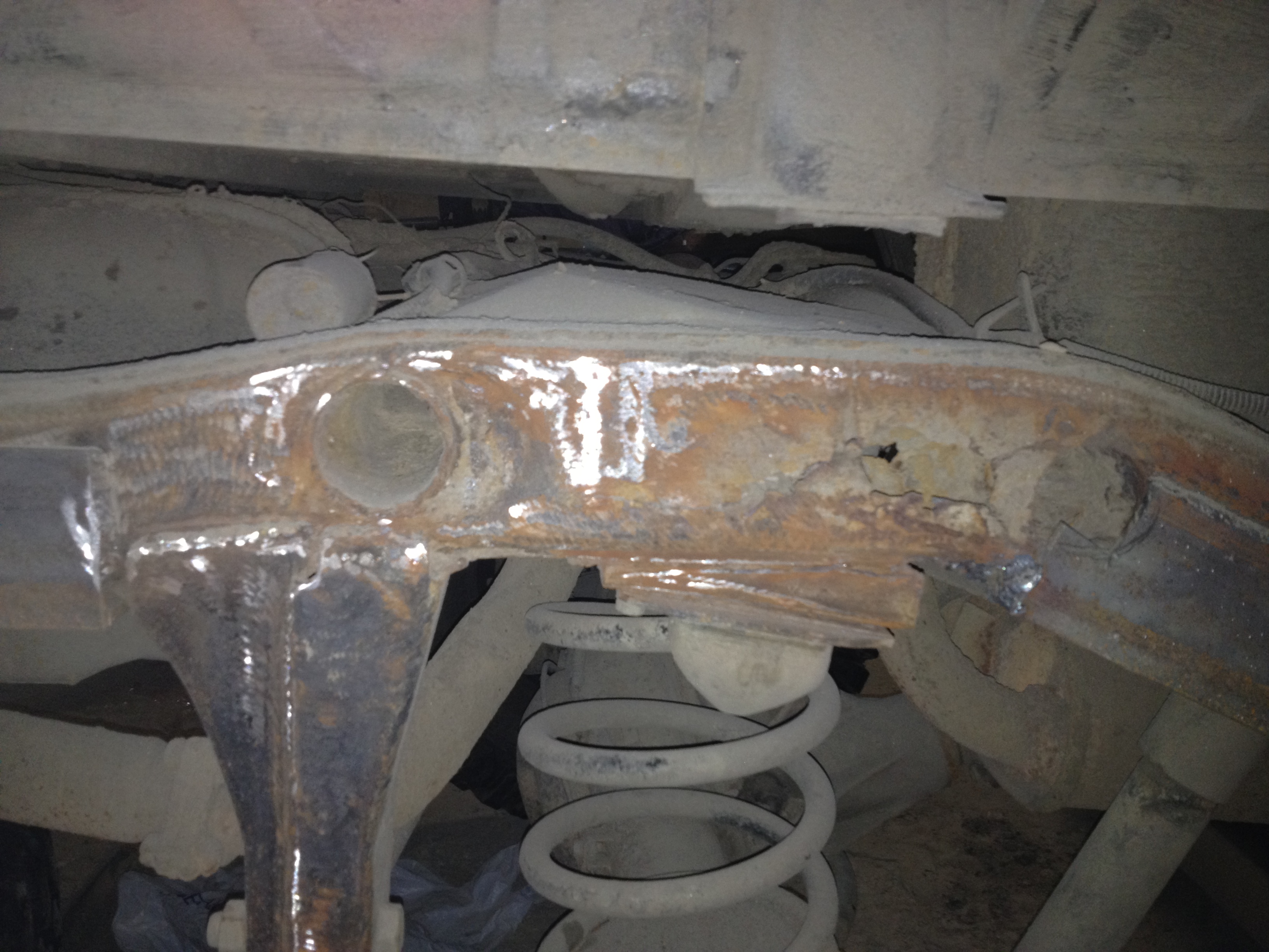

И опять рама, постоянно во время ремонта находили трещины и гниль.
