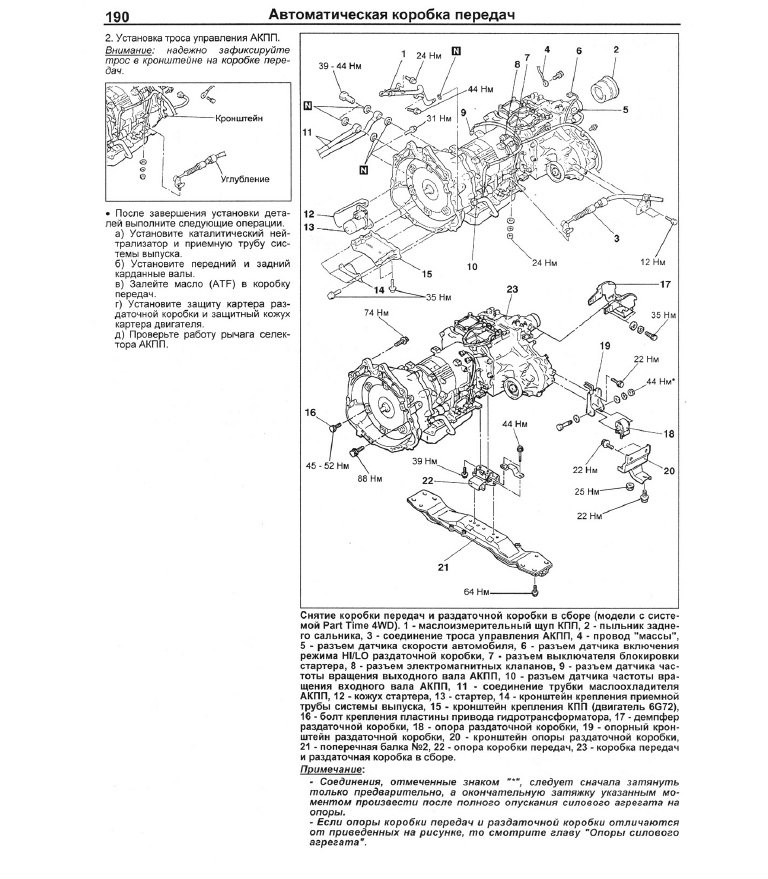

Кстати вопрос на сборку
. Подскажите пожалуйста момент затяжки болтов маховика (которыми он к колен валу крепиться) и болтов гидротрансформатора (которыми маховик и гидротрансформатор соеденены) купил их тоже новые кстати, на всяк пожарный.

Re: Замена двигателя 6G72 c делики на ММС
нашел: момент болтов маховика нашел 74 - верно? а других 28!!!???? не маловат!???
Не ну я так не играю. Столько народу уже снимали и ставили эти коробки и, что? Все болты на все деньги закручивали!? Не поверю! Подскажите пжалста!
Б..... перерыл все мануалы на форуме что были и что нашол в нете. Есть все продвигатель, коробку бамперы и прочую хрень! Где этот долбаный гидротрансформатор со своими болтами!!??? Рябят - ну или напишите этот момент или носом ткните (второе конечно более предпочтительно)
Момент затяжки болтов гидротрансформатора на 190 стр. легионовской книжки, на рис. "Снятие коробки передач..." под номером 16 45-52 Нм.
Вот спасибо! Уж точно смотрю в книгу -вижу фигу! Видел эту картинку, но не приметил на ней гидротрансформатора!
