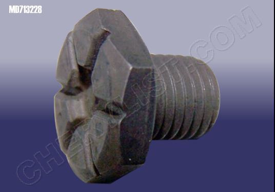

под бубликом что подразумеваеться ?<Вавил> писал(а):Вопрос №2.
Где то прочитал, что отсодиеняя двигатель от бублика - надо менять те болты, которые в бублик вкручиваются. Не могу найти, что за болты...
72 на 24 клапана ?
цена комплекта прокладок двигателя примерно 5 тыс , а раздельно вышло выгоднее ?

Re: Замена двигателя 6G72 c делики на ММС
если речь о гидротрансформаторе, то MD 713228
Да. Бублик это гидротрансформатор. Спасибо. Движок 24 х клапан ный на 24 х клапан ный. Какая дел ка не знаю. Как Жипер из отпуска появится скажет что есть.
