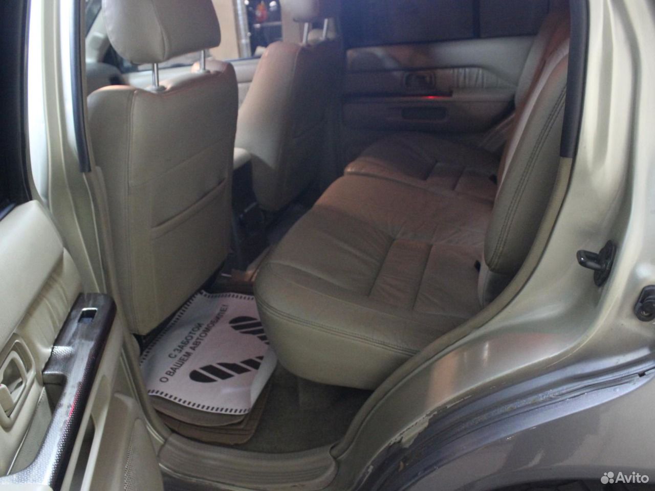

может вот эту в кредит взять https://www.avito.ru/moskva/avtomobili/ ... _756928797 ??? что думаете?

Ржавый он... Смотри здесь https://74.img.avito.st/1280x960/2625786574.jpg
То что краска содрана, это ерунда, но ниже видно что вспучилась, а это уже дыры...

да ржавый,я что то внимания не обратил,я не знаю что делатьdvm99 писал(а):Ржавый он... Смотри здесь https://74.img.avito.st/1280x960/2625786574.jpg
