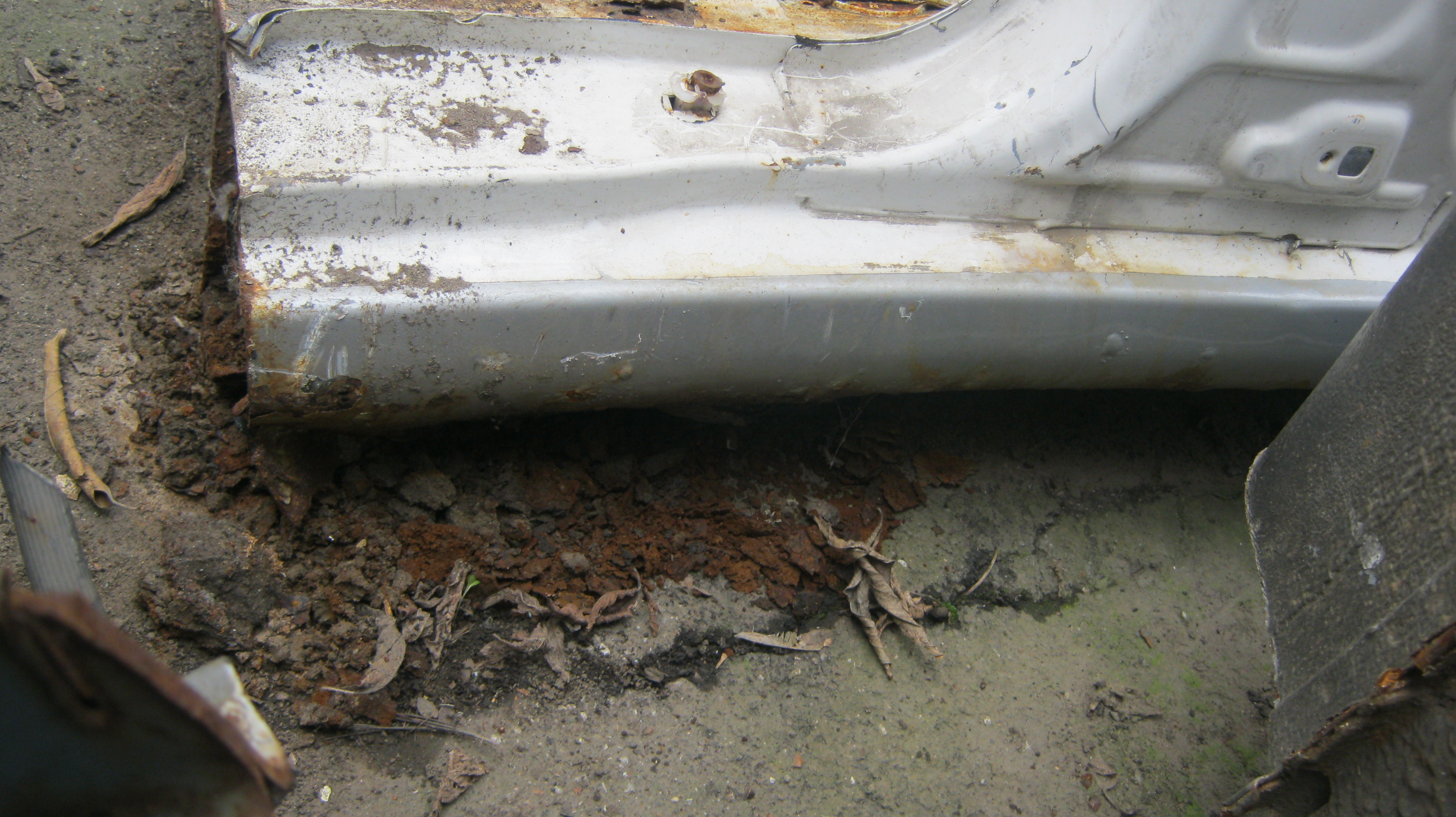

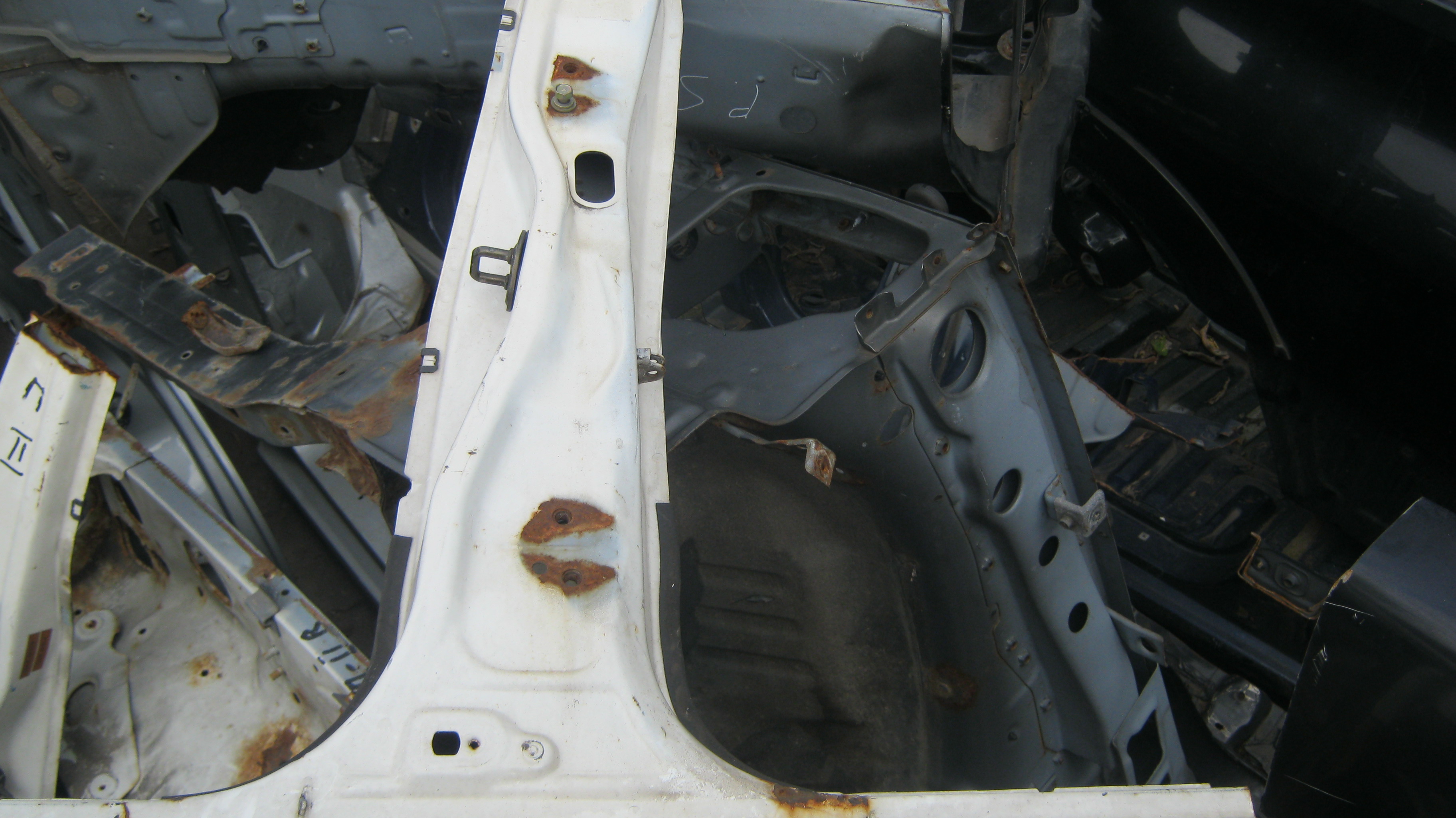

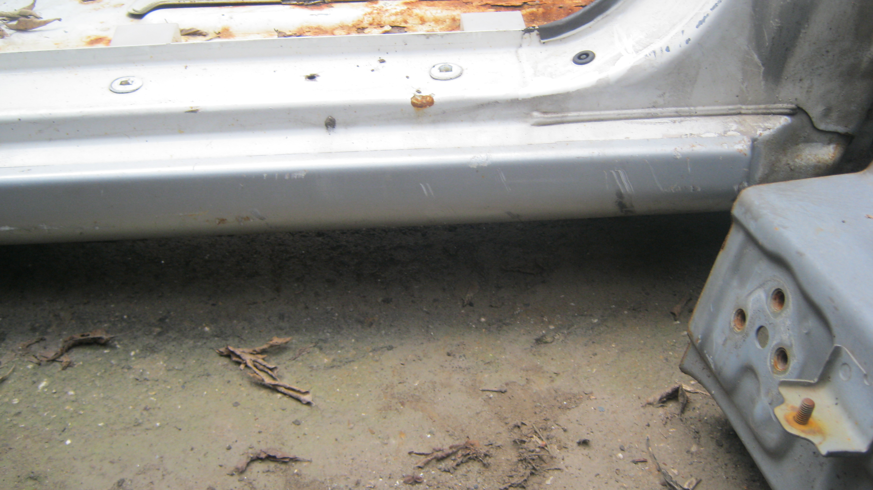

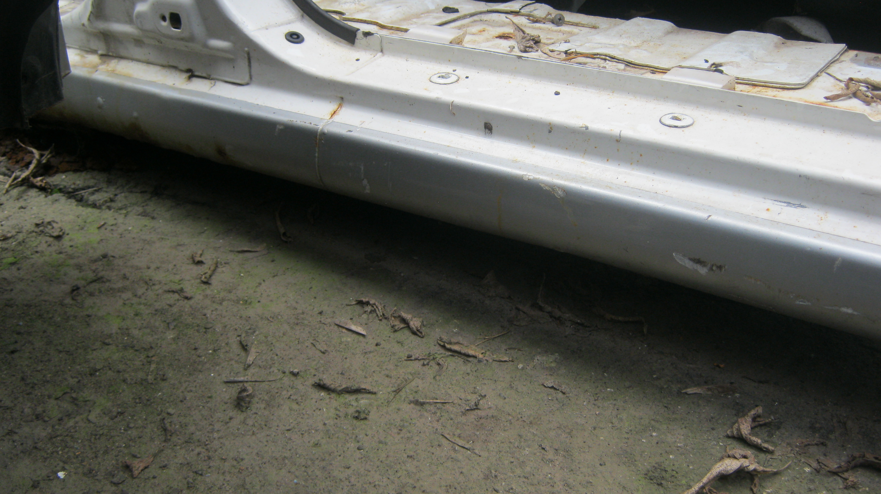

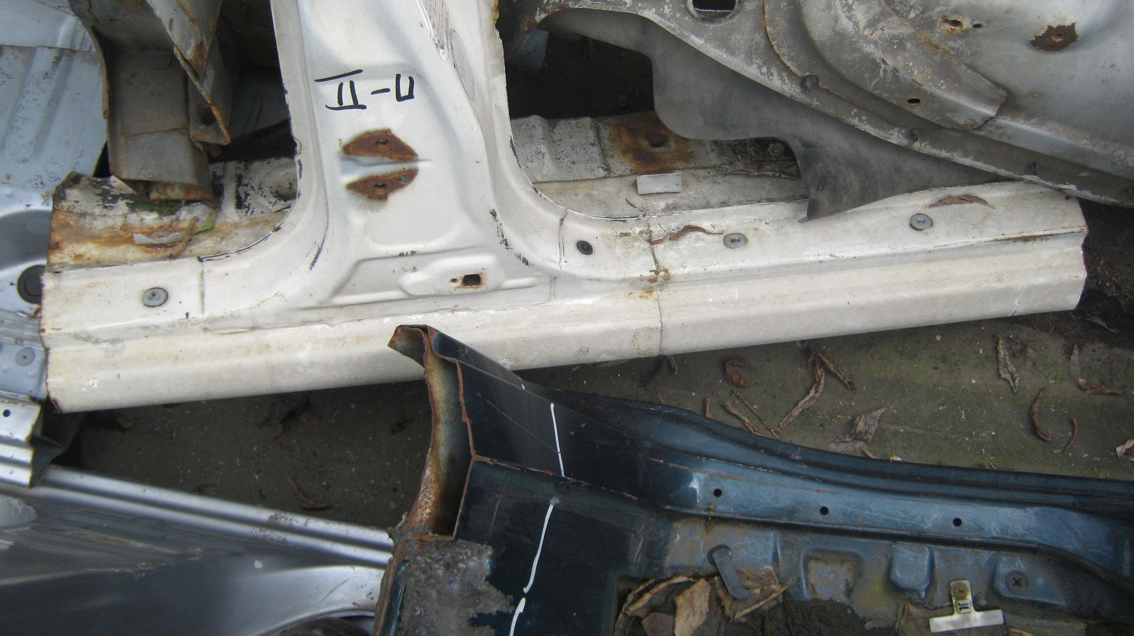

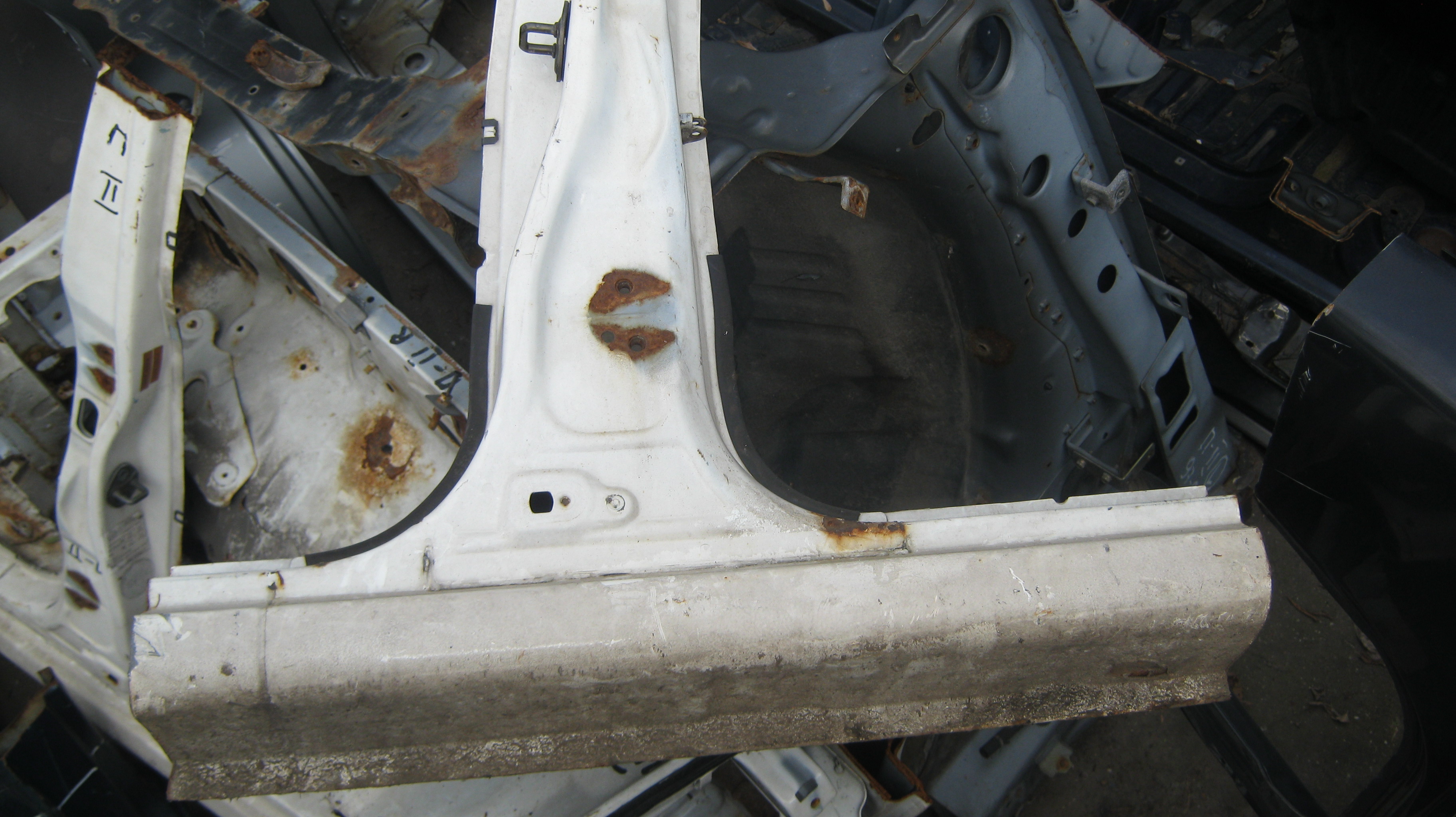

как думаете,пороги норм или такие же гнилые как у меня?

Я бы не варил... тем более отдав на СТО, нормально не сделают, а денег как за машину...

фиг знат. на фото вообще куски от разных машин. и похоже мелко пошинковано. не факт что правильно

Я бы такие не брал, т.к. не понятно зачем разрезали на мелкие куски, я бы понял если стоики хотели продавать с заходом на пороге, а тут и стойки половинчатые и пороги кусками. Сварить их можно, но гиморно и скорее всего нормально не сделают. Еще вариант заказать пороги в фирме, где есть станок, который выгибает. Отдаешь им профиль своего порога, они делают. У нас в городе есть, т.к. отец бывает заказывает пороги при ремонте авто. По стоимости получается приемлемо.

нЕ, ну тут правильноотрезано с припуском. это стойка. лишнее отрезается и всё. если пороги, то наоборот имхо стойку ьы порезали ради порогов.
Да, пороги лучше целиковые заказать. у меня та же проблема.

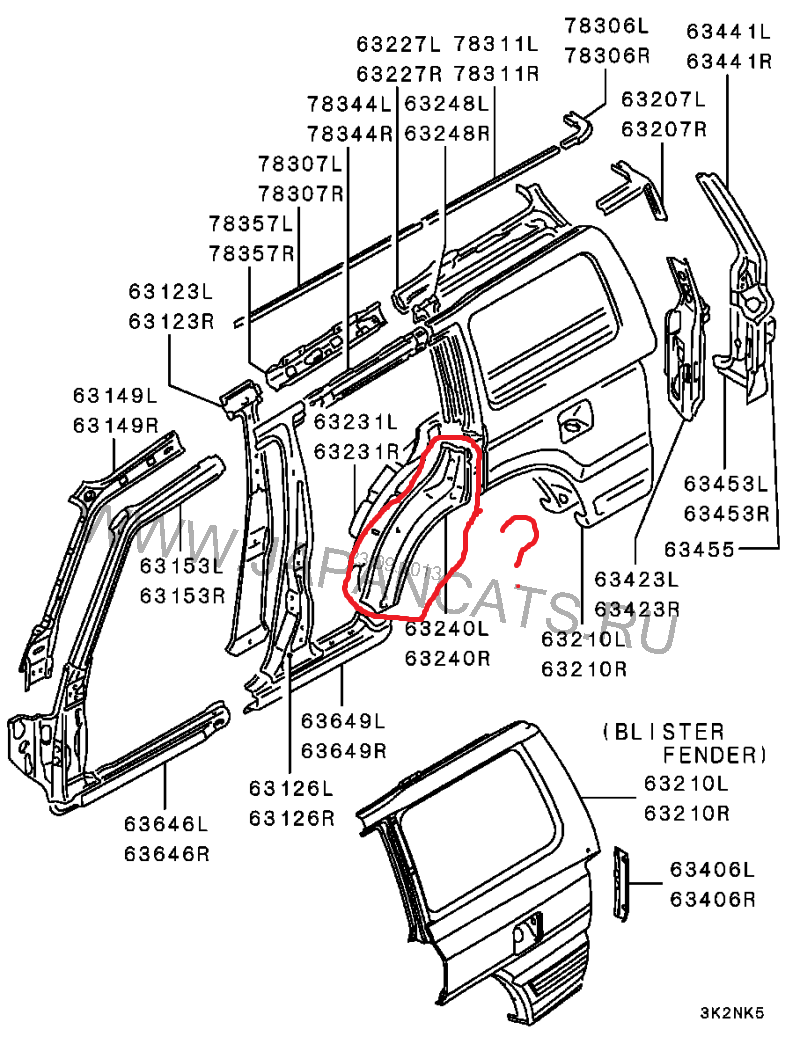

У меня на работе есть станок гибочный, и нержавейки листовой много от 1,5мм до 6 мм,заварить ей нафиг все дыры,сварка тоже есть)эта часть кузова которая на картинке обозначена красным мне тоже нужна,вот эта част и до моторного щитка целиковый порог со стоикой и нужен.Походу придется за 30 пороги покупать. И искать человека который занимается кузовным ремонтом.

Если станок есть и тем паче нержавейка, дерзай, авто вечный будет. У меня отец, 2 внедорожника себе практически из нержавейки весь пол сделал и пороги. Её особо толстую не надо, главное чтобы сварка не прожигала там где не надо.
