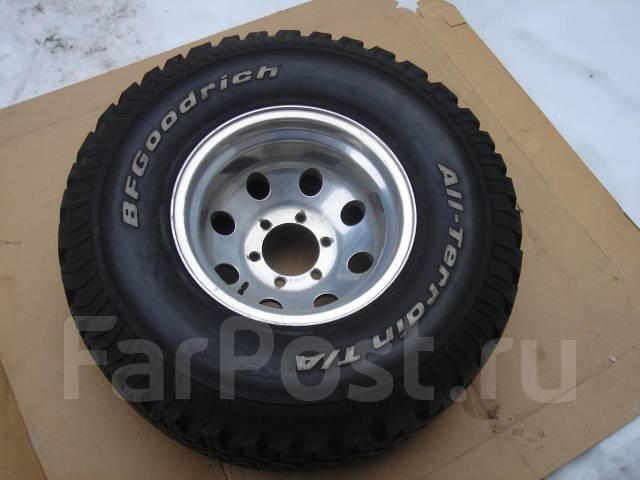

Re: Полезная информация по 4g54. Ловите))
А,ну раз не у меня одного она,тогда я спокоен. А то думал колхоз кто-то замутил.
Кто-нибудь заказывал запчасти через Автодок? Посмотрел,ценник намного интереснее чем через Экзист.
И ещё,нашёл колеса,33" 12.5 R15. Ширина дисков 10, вылет минусовой,но сколько х.з. Без лифта наверно не встанут на П1?

Тридцать вторые лезут "со скрипом", под 33-е лифт надо однозначно.-BAVAR- писал(а):А,ну раз не у меня одного она,тогда я спокоен. А то думал колхоз кто-то замутил.

А много переделок под лифт? Уж больно ценник интересный за колёса...Сборщик писал(а): Тридцать вторые лезут "со скрипом", под 33-е лифт надо однозначно.
Из переделок:
1. Удлинить верхний патрубок радиатора.
2. Удлинить патрубки печки.
3. Удлинить патрубки горловины бензобака.
4. Наварить рычаги раздатки-коробки.
5. Шланг сцепления и тормозные трубки ( передние ).
6. Поднять бампера.
При необходимости удлинить некоторую проводку.
Пока всё.
Забыл, задний тормозной шланг и топливная магистраль под капотом.
Хода рычагов может не хватить-тогда придется чуть подрезать отверстие под них в кузове.Сборщик писал(а): 4. Наварить рычаги раздатки-коробки.
И это тоже.trial69 писал(а):Хода рычагов может не хватить-тогда придется чуть подрезать отверстие под них в кузове.Сборщик писал(а): 4. Наварить рычаги раздатки-коробки.
Ясно. Продолжаю искать 31" )) Да и 54 наверно помрёт с этими колёсами.
Я пока решил тормознуть на 31-х ( лето) и 265/70R15 ( зима ), идёт конечно тяжеловато, но 235-е вообще отстой.-BAVAR- писал(а):Ясно. Продолжаю искать 31" )) Да и 54 наверно помрёт с этими колёсами.
А почем 33",если не секрет?
30т.р.
