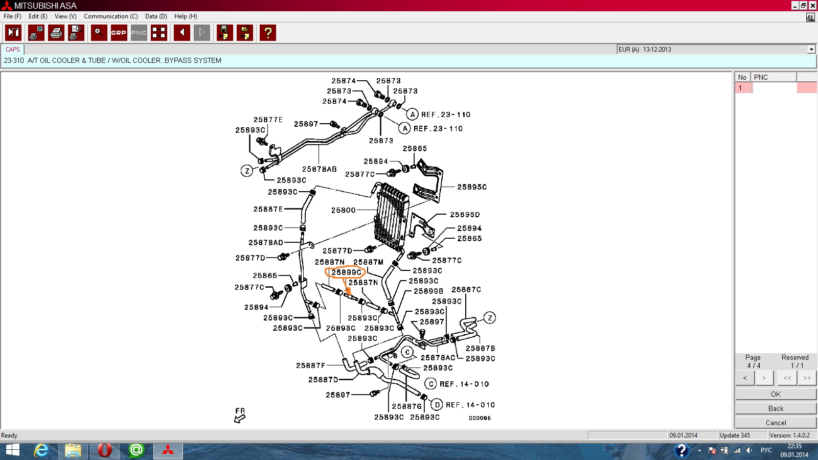

Да вот. Берёшь V98 и подбираешь.

Спасибо за схему...С этим я знаком...я про термостат ...модель...место врезки и установки... :*SCRATCH*:

liss1975 писал(а):Спасибо за схему...С этим я знаком...я про термостат ...модель...место врезки и установки... :*SCRATCH*:
Да не нужен он термостат, смысла от него ноль. Хотя у себя стоит, но только от того что взял, не выкидывать же.
установить как показано на схеме, и вопросов не будет.

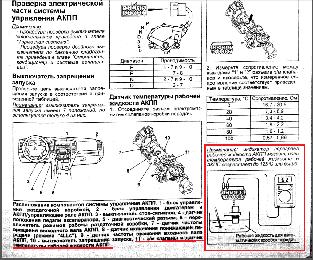

MUT - III... Он вроде замеряет температуру масла АКПП. Как он это делает?..

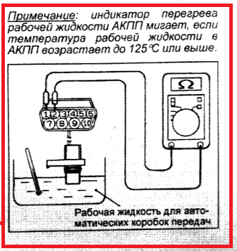

Чёт совсем запутали или не догоняю о чём речь :%): А как же это?

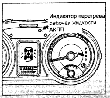

Может от типа АКПП зависит... меня заинтересовало, а где же этот индикатор стоит? Может где то сзади или под капотом :*ROFL*: а то на щитке я его не увидел...или он интегрирован в индикатор температуры жидкости :*SCRATCH*:

Если верить книжке, то тут

Так понятно, что датчик температуры есть. И аналоговый сигнал с него есть.
Есть ли d CAN информация о температуре АКПП? Вряд ли.
Индикатор перегрева АКПП загорается при температуре 125 градусов. Так было в 2007 году. Уже могли и подкорректировать вместе с удалением радиатора.
При 125 градусах происходит очень быстрая деградация ATF.
Можно пойти по стопам спортоводов (Де Жа Вю). Подключаем тестер к датчику и вперед....
