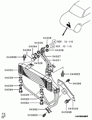

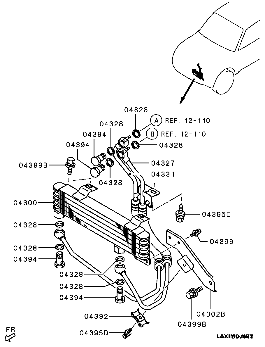

Lebed писал(а):А на кой ляд он нужен для гражданского авто и эксплуатирующегося в умеренном климате?
P.S. У некоторых и такой штуки нет, и ничего, всё нормуль))))
Дык, Андрюх, ситуевины разные бывают. Начиная от стоячей пробки при жаре за 30, и заканчивая тем, что люди ездят на юга :) Как Коля-Лисс, к примеру ;) Не говоря уже о тяжелых условиях эксплуатации(движение по грязи, горным дорогам. итп) Посему, по моему мнению, радиатор АКПП должен быть на каждом автомобиле. А еще лучше, чтобы он был оборудован собственным термостатом.
С уважением, Андрей
Псакой буду, если вру! :-)
BOB51
Сообщения: 228
Зарегистрирован: 01 май 2011, 23:56
Мой автомобиль(и):: Pajero4 3.0
Откуда: Мурманск
Благодарил (а): 14 раз
Поблагодарили: 22 раза
Re: Радиатор коробки
Сообщение BOB51 »
АндрейV писал(а):А правда что на новых П-4 отсутствует радиатор коробки?
С какого года нет? Может, за его отсутствие принимают то, что сейчас радиатор масла АКПП выполнен не в виде отдельного блока, а встроен в радиатор системы охлаждения двигателя? У меня так ( 2011г., официал, 3л.).
Lebed
Сообщения: 10748
Двигатель:: ******
Мой автомобиль(и):: ******
Откуда: ***
Откуда: ***
Благодарил (а): 236 раз
Поблагодарили: 431 раз
Сообщение Lebed »
Лишний узел- лишние хлопоты по контролю и обслуге. Это если по- правильному. :) Забей. :;-): Тем более на "с термостатом" (с). :) Даю 99%, что ни у кого из нас, тут присутствующих, техусловий, в кот. реально понадобится радиатор АКПП, не будет. Даже грязный и забитый)))
ПыСы. К словам BOB51. Правда... Что туда не встроено. :) И особенно, когда не промывается регулярно. :)

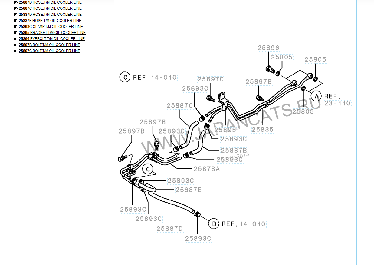

С этой схемой знаком. Позиции C и D зачем к радиатору ОЖ подключены?
Lebed
Сообщения: 10748
Двигатель:: ******
Откуда: ***
Откуда: ***
Сообщение Lebed »
В смысле?
BOB51
Сообщения: 228
Откуда: Мурманск
Сообщение BOB51 »
Зачем трубки от АКПП подключены к радиатору ОЖ ( снизу )?
liss1975
Сообщения: 1758
Зарегистрирован: 02 окт 2010, 17:39
Двигатель:: бензин 3.0
Мой автомобиль(и):: паджеро 4
Откуда: Россия-Москва
Благодарил (а): 9 раз
Поблагодарили: 102 раза
Сообщение liss1975 »
Радиатор условно разделен на два контура...один для охлаждения ДВС а второй для АКПП
