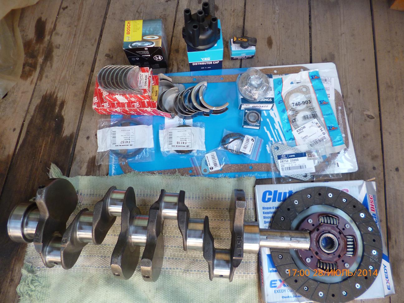

Да в принципе только отвозил КВ на шлифовку коренных и шатунных,и всё.
Поменял заодно сальники лобовой и коренной(задубел и треснул,масло гнало литрами),прокладку маслоприёмника,прокладку крышки левого балансировочного вала(тоже превратилась в пластмасс и протекала). Новую прокладку поддона,вместо самопальной. Бегунок,крышку трамблёра.
Так же корзину,диск сцепления,выжимной,и ещё подшипник,который стоит в маховике(заржавел,и не крутился практически)
И теперь заметил,что двиг стал немного поддымливать. Связано ли это с поломкой? Или возможно не той вязкости залил масло? Сейчас синтетика шел хеликс 5в40 или 5в30 не помню, до этого была полусинтетика енеос 10в40.

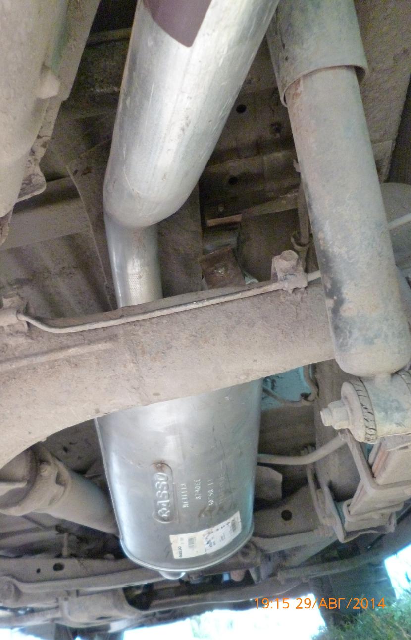

Вчера поменял глушитель. При сборке обнаружил,что полностью забитый катализатор. Был уверен,что он уже выбит(да на машине-то, 87 года). Менял на сервисе у знакомых, говорят,что прежде такого не выдели. Ещё и стебанулись,что я двиг с таким катализатором ещё бы 10 раз перебрал за год ::-D: Через него вообще ничего не продувалось,вот и вялый набор оборотов..
Остаётся надеяться,что после этого и жор масла поубавится. И двигатель перестанет потеть,даже там где новые сальники и прокладки.
Теперь глушитель висит так как и положено,а не так как было раньше(развёрнут на ребро,да ещё и ниже чулка моста,чуть что,сразу цеплял глушаком)
Выехал с СТО,а машину как-будто подменили. :8-): Стал более солидным звук выхлопа. И самое главное,прыти у авто теперь как у Буггати Вейрона :mrgreen:

-BAVAR- писал(а):Вчера поменял глушитель.Теперь глушитель висит так как и положено
Какой брал? :)
