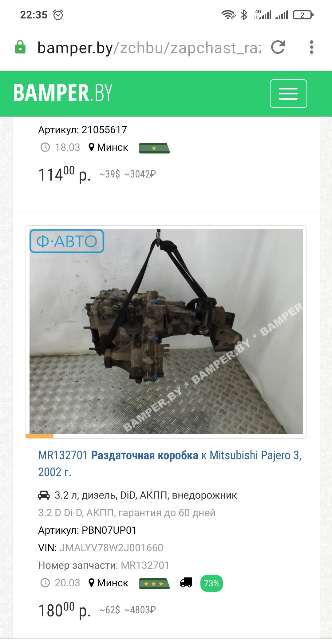

Раздатку паджеры на распилах дают вместо сдачи. Таким образом миф о выходящих из строя висках из-за разницы в 8 мм можно считать разрушенным:

Непопаджеро писал(а): Раздатку паджеры на распилах дают вместо сдачи. Таким образом миф о выходящих из строя висках из-за разницы в 8 мм можно считать разрушенным:
Какая смешная нечисть. :*ROFL*:
Тулит цену ушатаного хлама, место которого только в металлоломе.
Цены агрегатов без пробега по РФ
на п4:
https://japancar.ru/parts/P632446354S670362.html
https://japancar.ru/parts/P30492298S151093.html
Цены на п2:
https://japancar.ru/parts/P54296596S633444.html
https://japancar.ru/parts/P630570126S480427.html

Непопаджеро писал(а): Таким образом миф о выходящих из строя висках из-за разницы в 8 мм можно считать разрушенным:
Да бывают случае выхода из строя этой муфты. Плюс ещё не всякий заметит, если эта муфта перестала замыкаться, в отличии от залипания намертво.
Ну и просто не так много альтернативно одаренных, и за резиной люди следят.
А ты не думал, что вместо сдачи дают именно с наевшейся муфтой? :*SCRATCH*:

Sfinks писал(а): вместо сдачи дают именно с наевшейся муфтой?
Это цены на агрегаты с 14 дневной гарантией на проверку. Понятно , почему у хохла дальневосточного пукан подгорает. Цивилизованная конкуренция из РБ - угроза его бизьнесу ))

Непопаджеро писал(а): Это цены на агрегаты с 14 дневной гарантией на проверку.
А как ты эту муфту проверять будешь, например если она уже вообще не смыкается? :*SCRATCH*:
