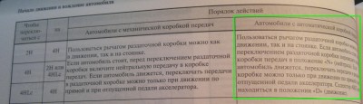

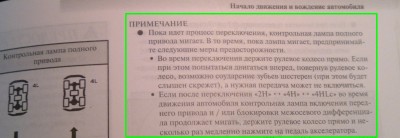

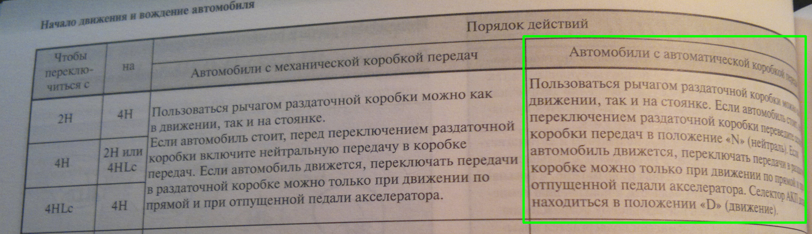

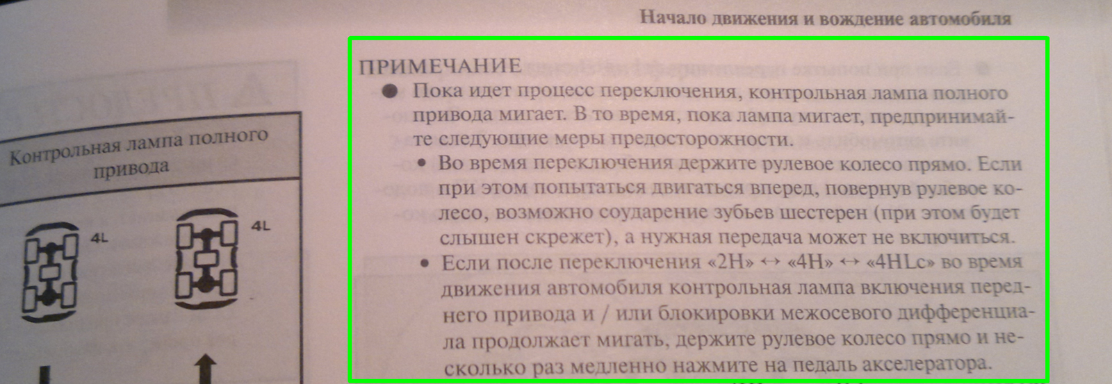

Re: Можно ли так переключать режимы раздатки?
Сообщение megranny »
Andreas писал(а):... В мануале ничего не написано в инете не нашел.
:*PARDON*: В мануале много чего есть,однако :*YES*:
Сообщение Andreas »
Видел это в мануале, только немного не те ситуации...
Andreas писал(а):Видел это в мануале, только немного не те ситуации...
А чем простите выражается это самое, не то????
Сообщение Сибиряк250 »
Бывает при переключении из "2H" в "4H" через "N" (стоя на месте) индикатор может мигать очень долго и там хоть загазуйся (как написано в мануале) - машина-то на нейтрали... И пока не включишь в "D" или "R" переключения не происходит. Как только переводишь в "D" или "R" слышен легкий щелчок включения полного привода и индикаторы перестают мигать. Аналогичная ситуация бывает и при переключении обратно - из "4H" в "2H".
Но один нюанс: такие дополнительные манипуляции требуются, как правило, если ездил не переключая раздатку неделю-две и дольше... Если переключаться между режимами чаще, то все подключения/отключения происходят без дополнительных манипуляций.
