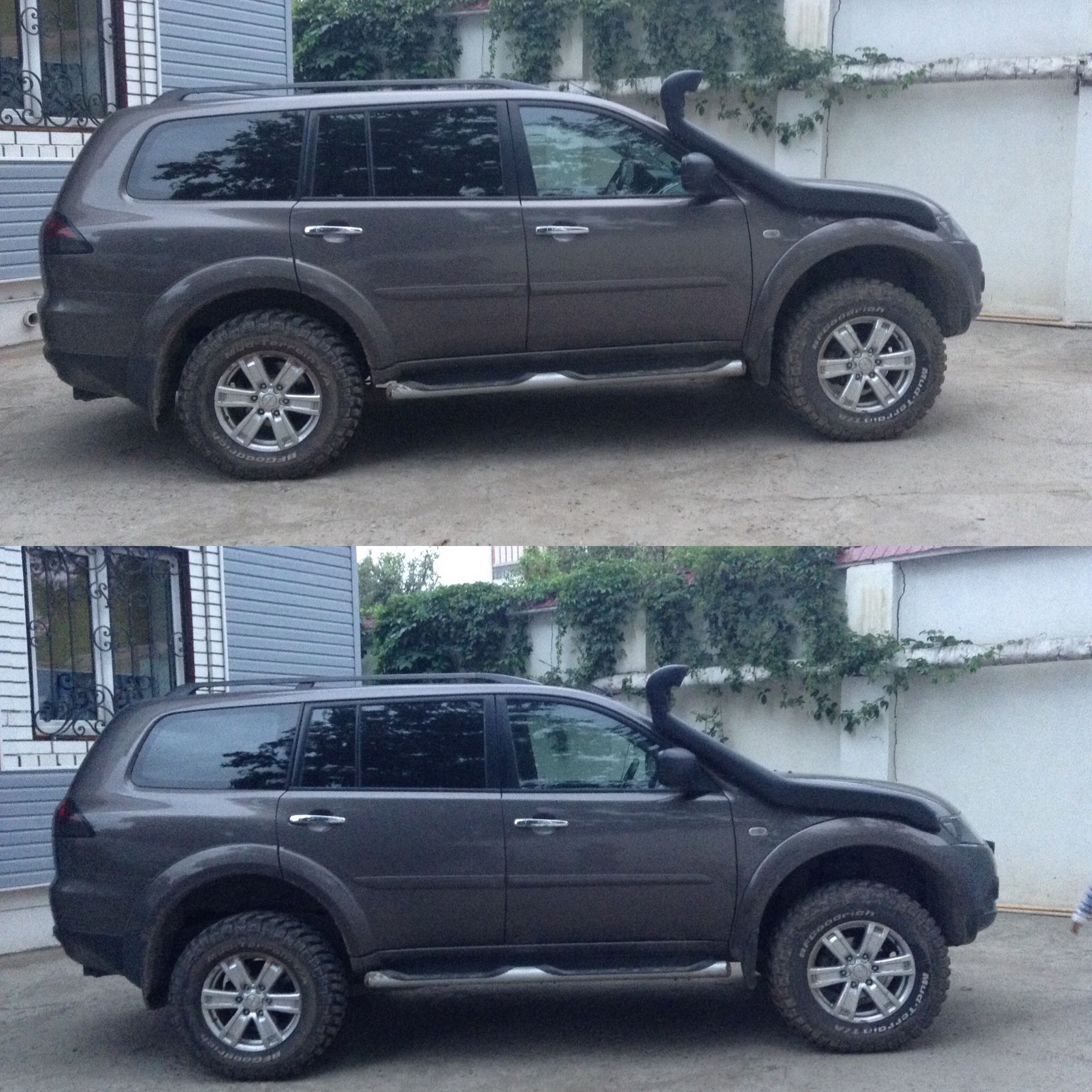

Прикупил 15 мешков цемента, загрузил в машину, сзади пружины RD5963. Фото с загрузкой и без ::-D:
Спереди проставки 20мм.
