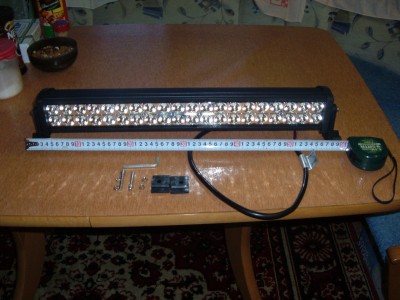

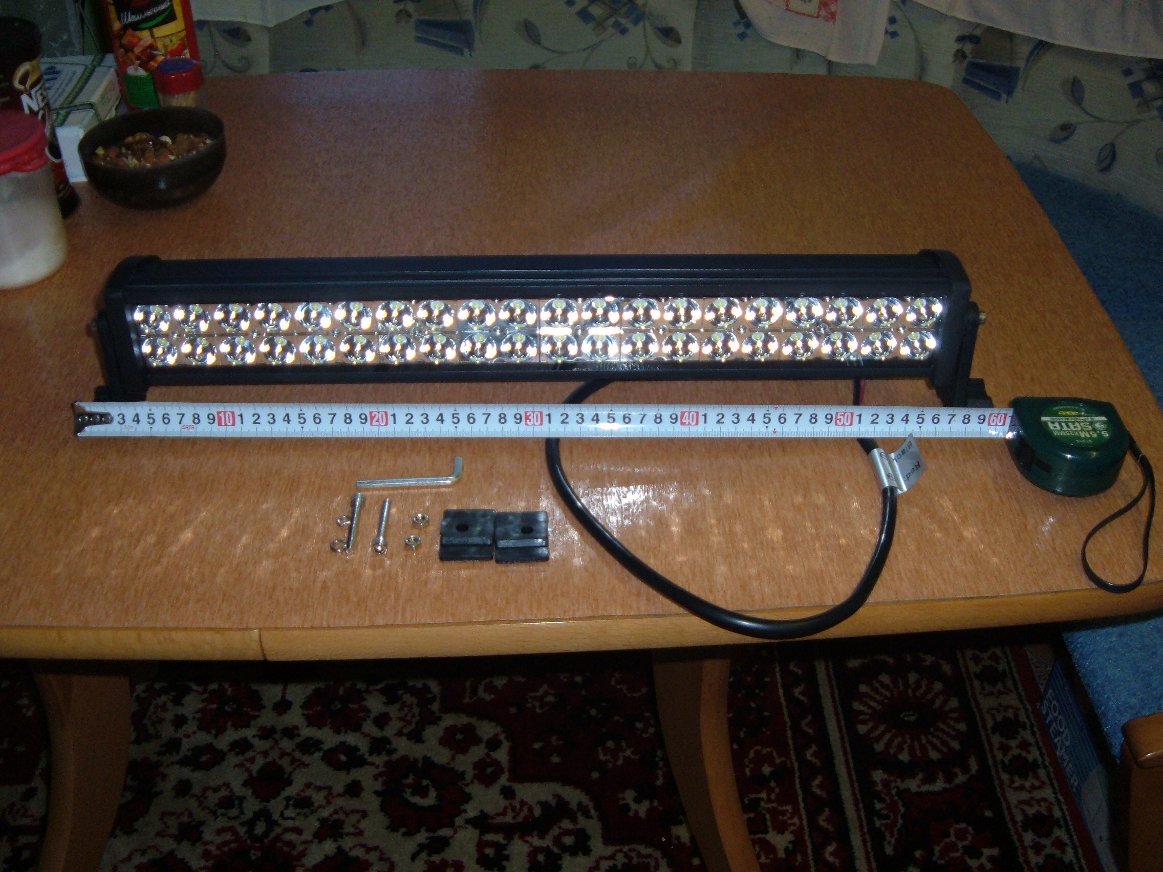

oleg002 писал(а):такую кто пользует? хочю прикупить и поставить как у Adel060.......
Судя по фото эта панель мощностью в 72вт. Такая же панель но мощностью в 36вт (дальнего света) на расстоянии 500 метров, даёт освещённость в 5 люкс, к примеру хорошая галогенновая ХЕЛЛА на таком же расстоянии (450...550м) даёт всего 1 люкс. Эта же панель так же выдаёт 1 люкс, при котором ещё можно читать газету, но на расстоянии уже в 1км.
То же прикупил такую панель на 120вт, планирую ставить на крышу, в самой задней её части, в конце рейлингов, чтоб крыша была козырьком и не давала засвечивать ни капот ни переднюю часть дороги. Ставить буду по теплу (гараж тесноват), а пока не торопясь клепаю и варю для неё крепёж на рейлинги, с минимальным аэродинамическим сопротивлением.

совершеннно верно 72 ватта!

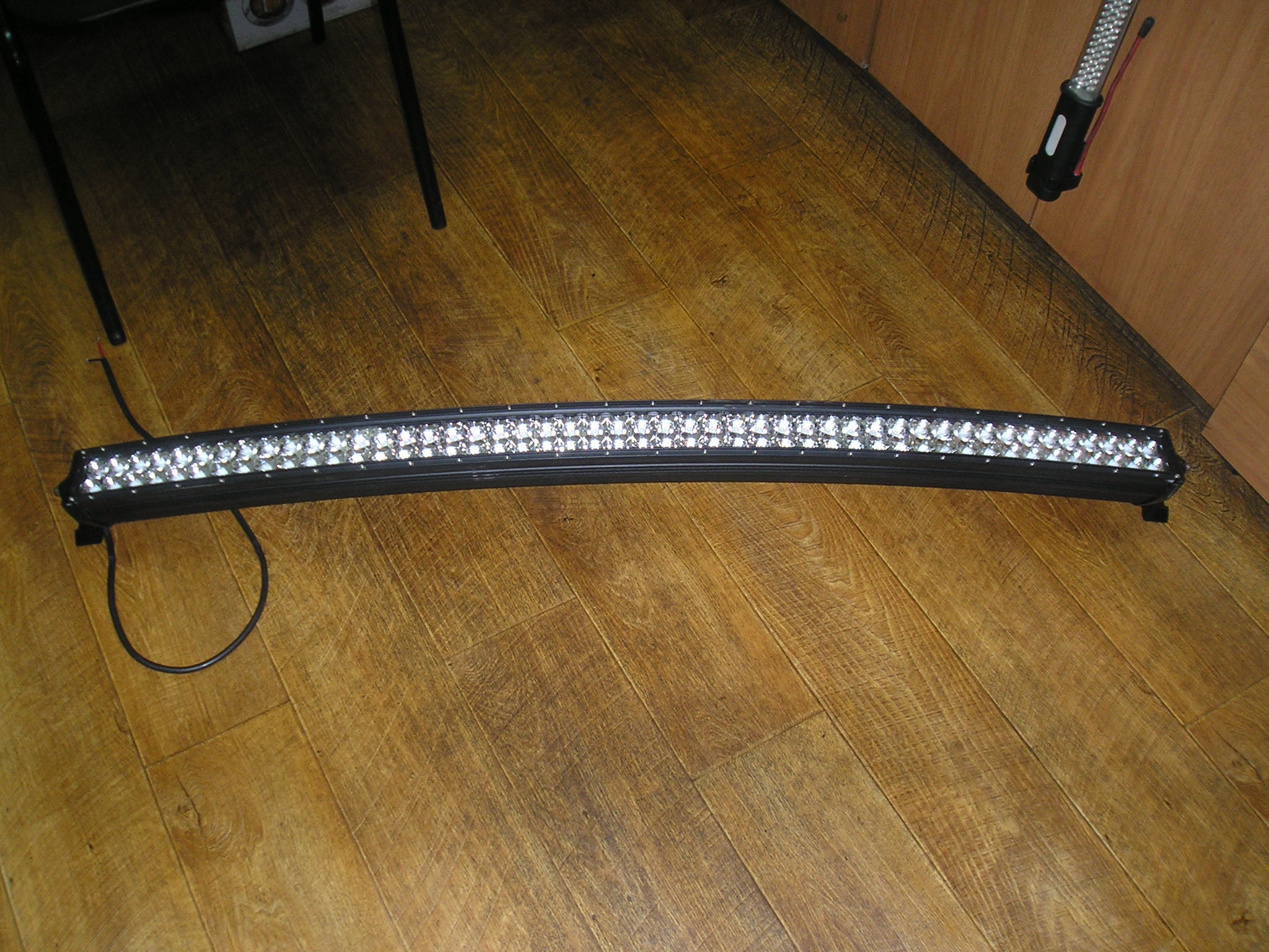

drozd272 писал(а):Новая версия,таких ещё не видел...выгнутая
Да вот она собственно
Когда включил ночью - такое ощущение что включил день! Вообще же они бывают 3х типов. Луч, рассеяный свет и комбинированный. В одной люстре 2 типа оптики.
