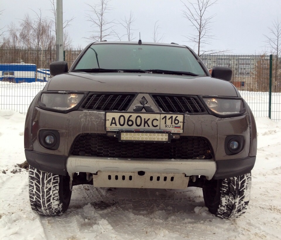

Я использую светодиодную фару дальнего света, только тяжелая она очень....но как светит очень нравится, кажется после нее, ксенон и не светит совсем..
Hanma 72w
Hanma 72w

Честно на знаю, использую ее только когда машин вообще нет, потому что пипец как ярко. Да и внедорог использую чаще...

Adel060 писал(а):Я использую светодиодную фару дальнего света, только тяжелая она очень....но как светит очень нравится, кажется после нее, ксенон и не светит совсем..
Она именно вдаль светит, не вширь? Всегда думал что LED это только рабочий свет.
Модель не помнишь?

Я покупал у нас на форуме, ник у него ТВЕ, у меня фара комбо, по бокам по два светодиода рабочего света, а остальные дальнего.
