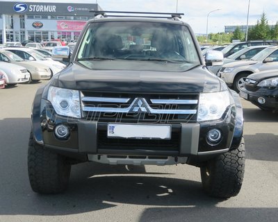

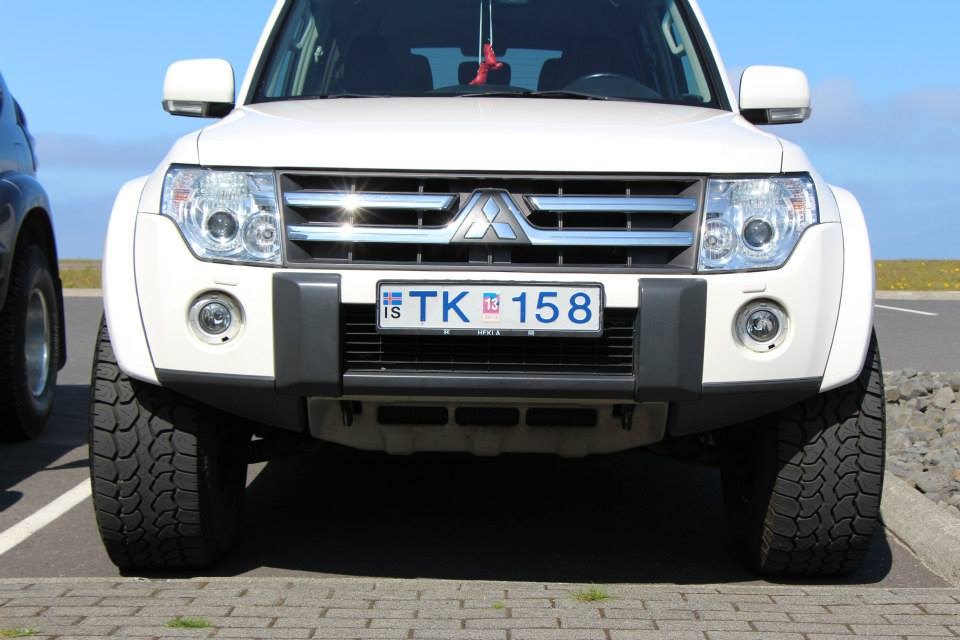

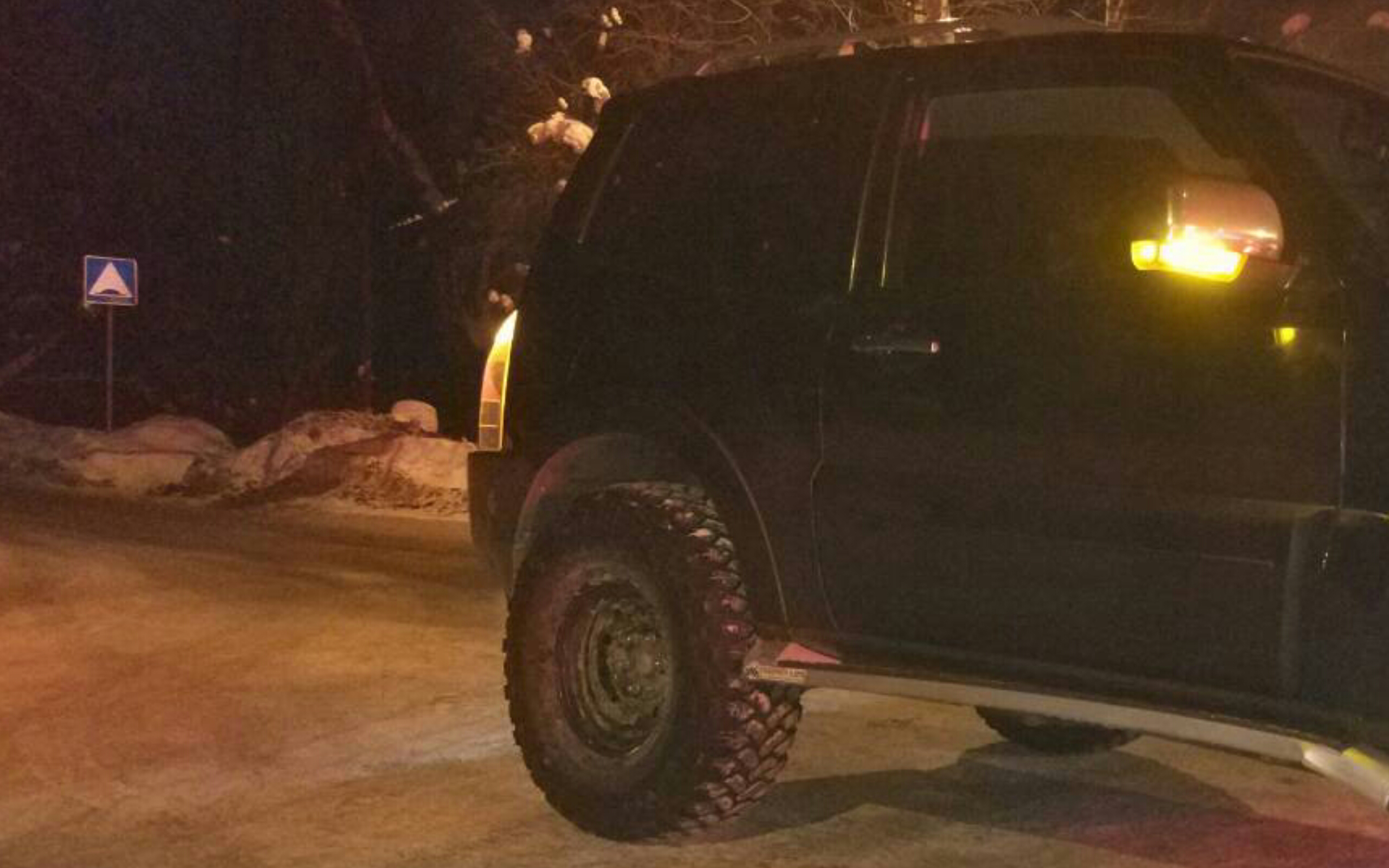

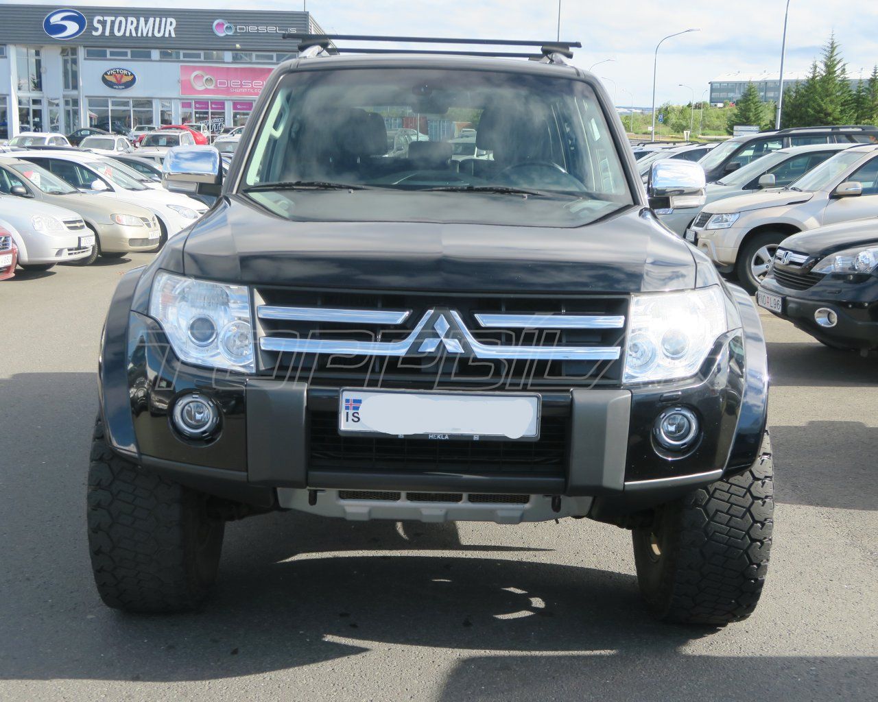

Так для сравнения вылета колес Вылет у "Арктик трака":
И вылет у Четверки сделанной у нас:

lolik писал(а):Ребята, понимаю, что тема немного старовата, но все же интересует возможность установки 35" на Pajero IV, Нашлась контора в Москве, которая готова осуществить эту хотелку, но, они предлагают установку 35й резины вместе с исладскими расширителями арок, которые стоят как крыло от боинга, но главный минус в этом для меня, это вылет дисков -40 или даже -46. Короче он мне такой нафиг не нужен. реально ли впихнуть 315/70 R17 с вылетом +10 ну или с нулевым вылетом? И к примеру прикрутить расширители арок Norix Link как на первой фотке в теме. Резка арок порогов и дверей, меня не пугает.
Я так понимаю, ты звонил Диме))) Установка Исландских арок требует не только резки арок, но и задней двери, сами арки 2120$ лифтовать ни чего там не надо, ну разве подвеску +2". У меня сейчас АТ 315/75R16 на ЕТ0 https://www.drive2.ru/users/cibiryak/

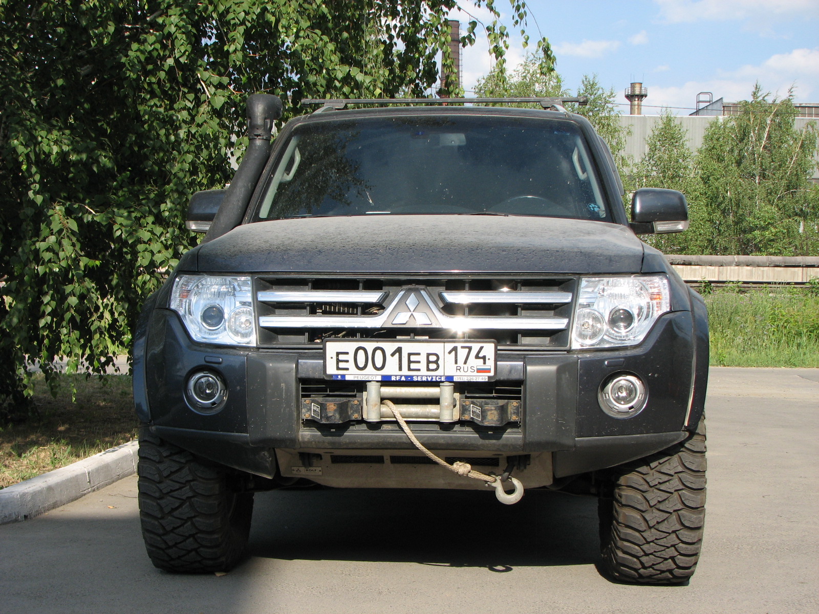

cibiryak писал(а):Я пока только договорился, заказ не делал. Пока острой нужды не было.
Не ваша?https://www.instagram.com/p/BBuMTPAyb0N/
Номер 001, недавно установленный шноркель, дизайн дисков, отсутствие фар и силовые рейлинги говорят о том, что это машина его :)
Надеюсь быстро просушит и снова в бой.

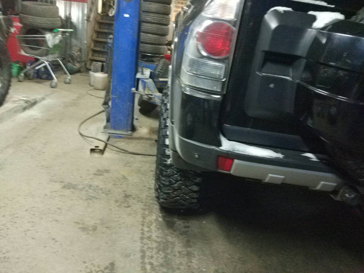

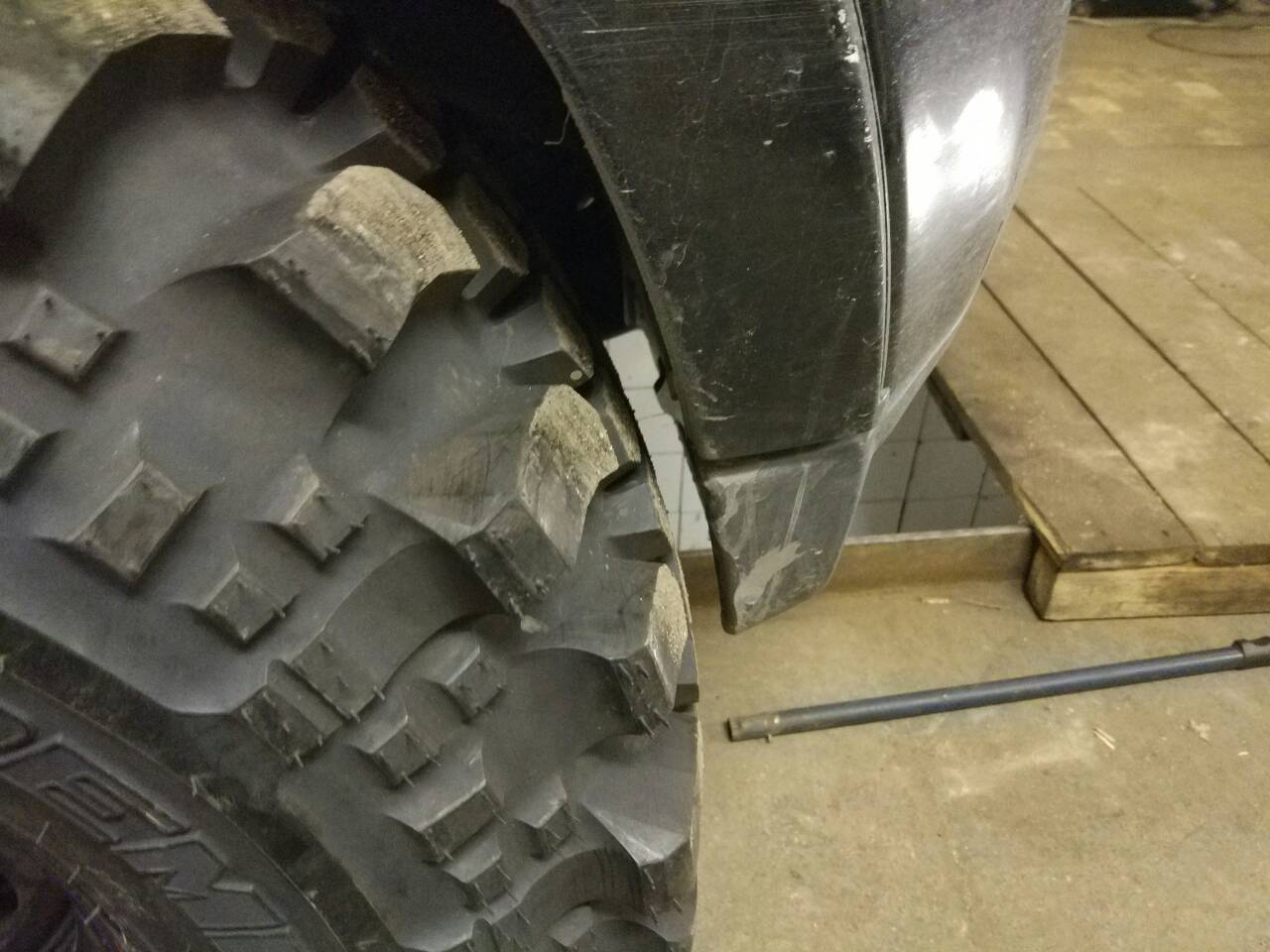

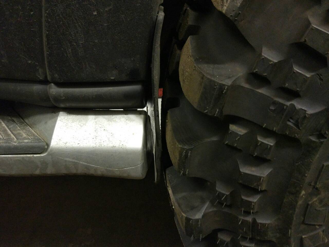

Re: 35" на П4-разговоры

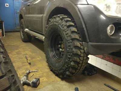

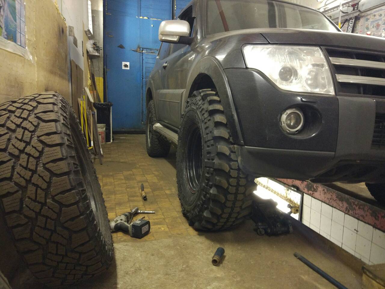

Сообщение BekasRL »

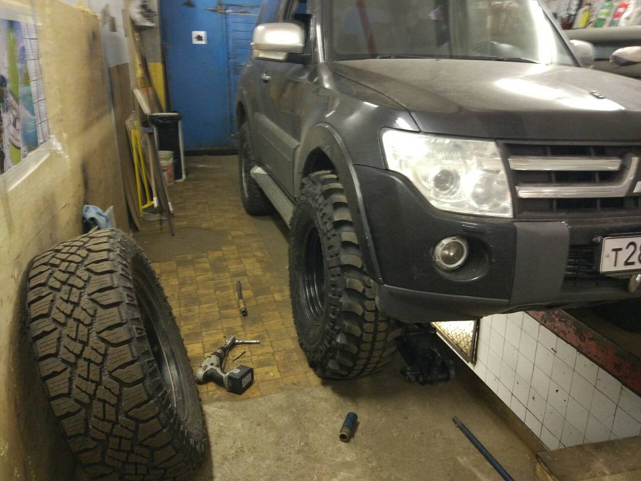

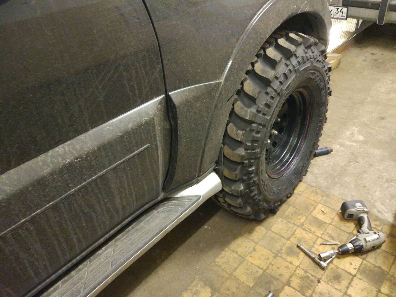

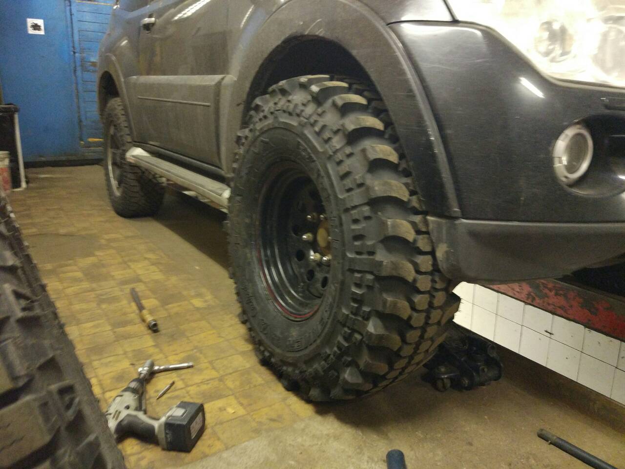

Кому интересно фотки на 35 -х. А если быть точным шины simex XT 295 80 16 , диски ет 0 ширина 8

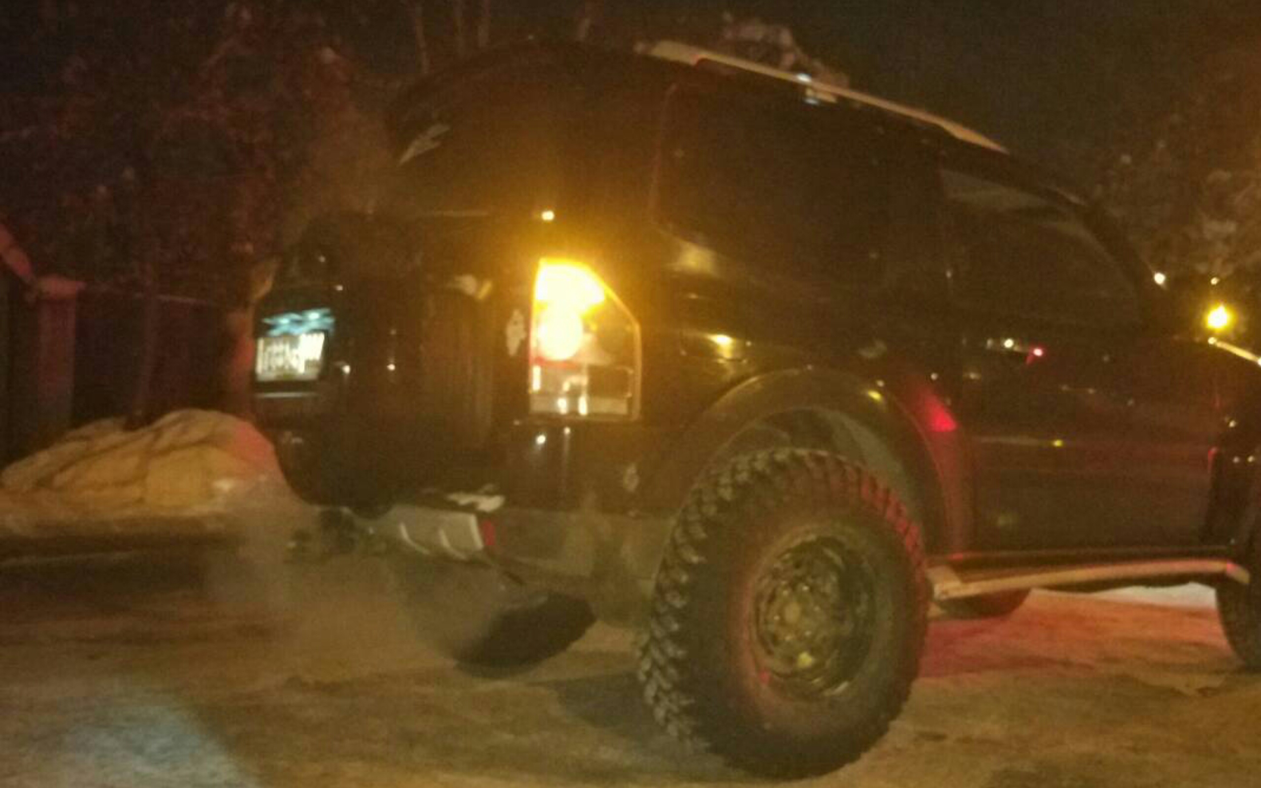

Сообщение Корней »
Время идет, Сибиряк вкатывает 42-е ::-D:
Надеюсь скоро отчёт увидеть

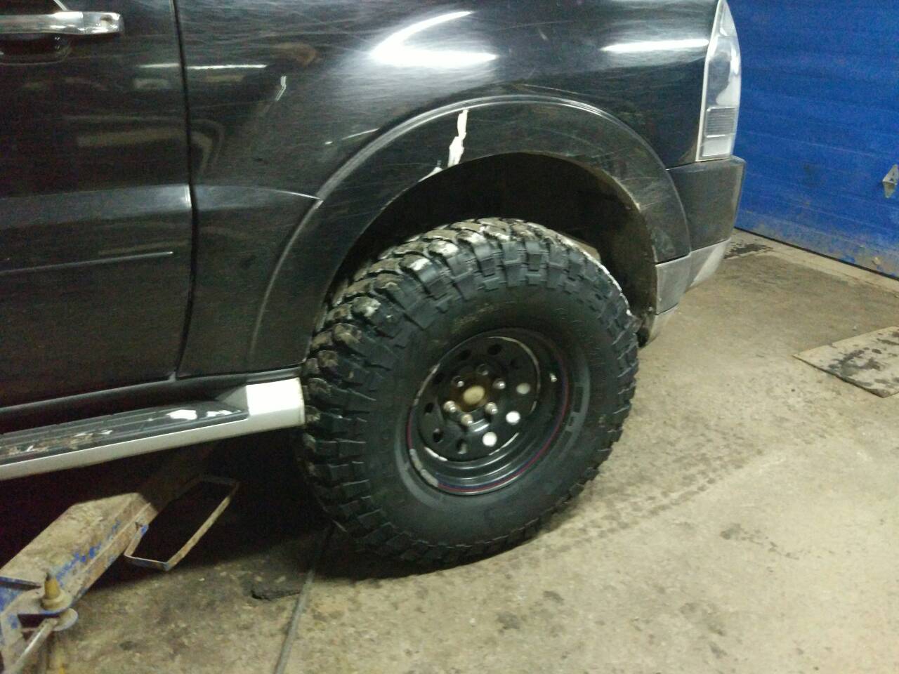

Сообщение BekasRL »

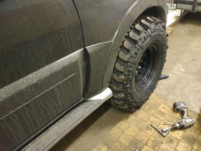

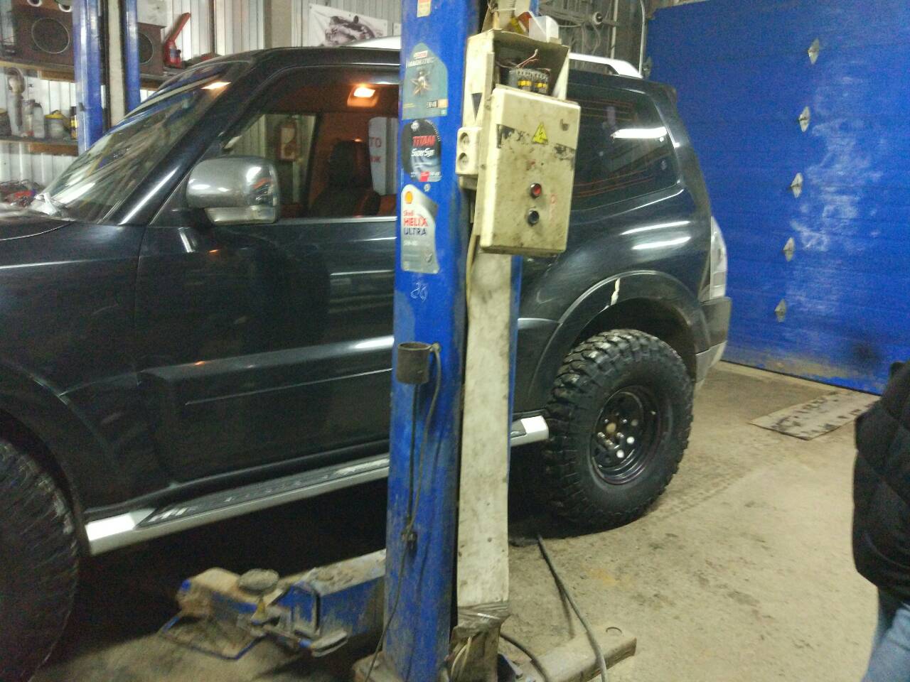

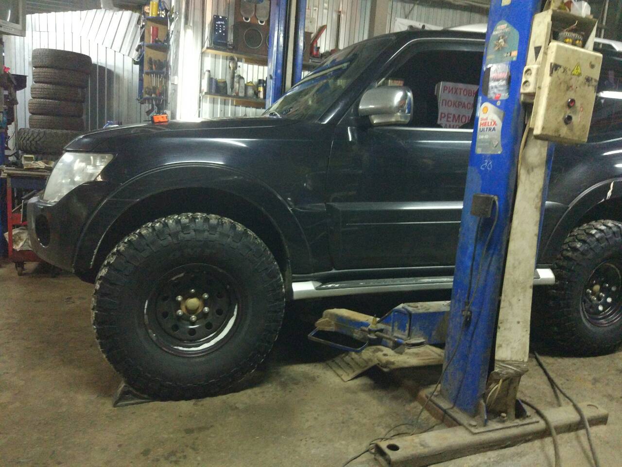

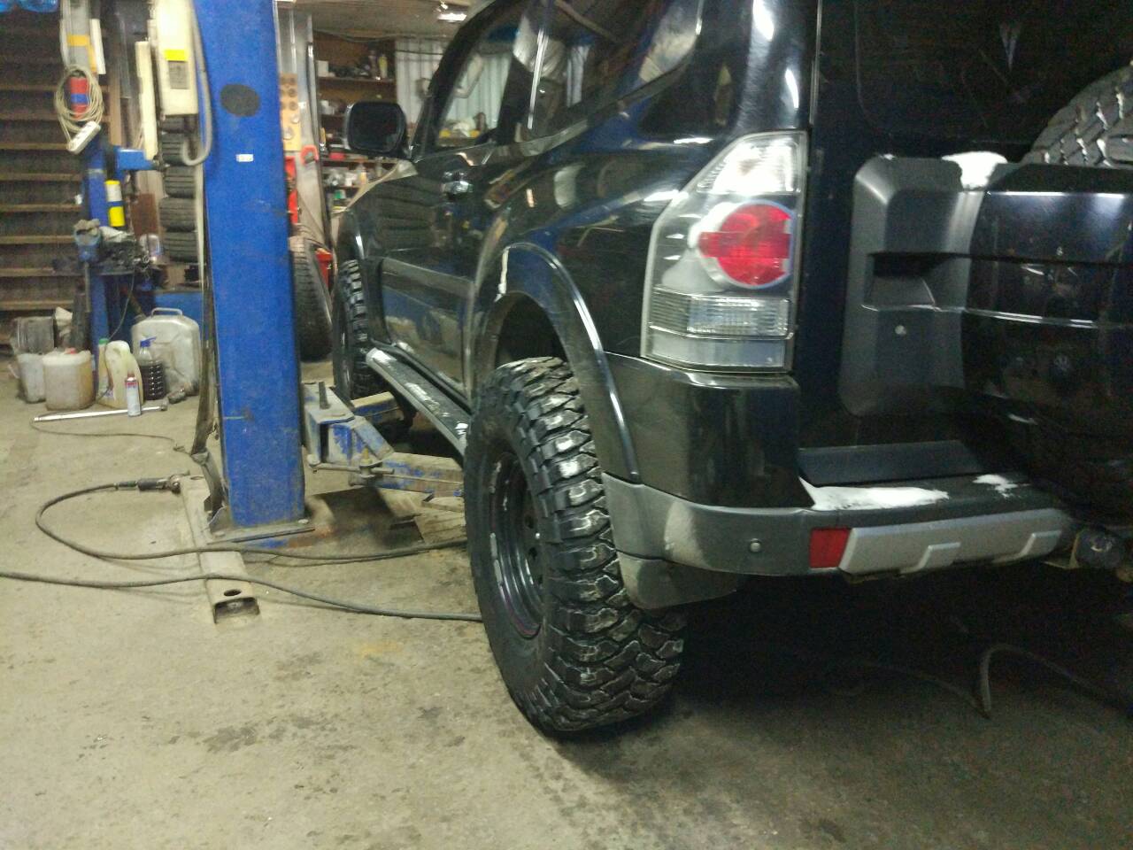

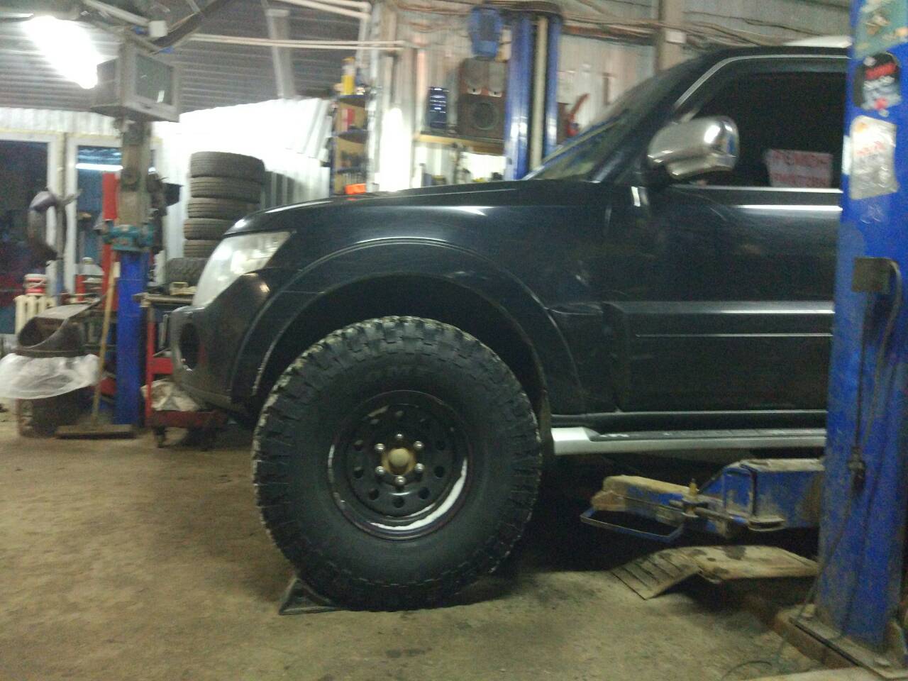

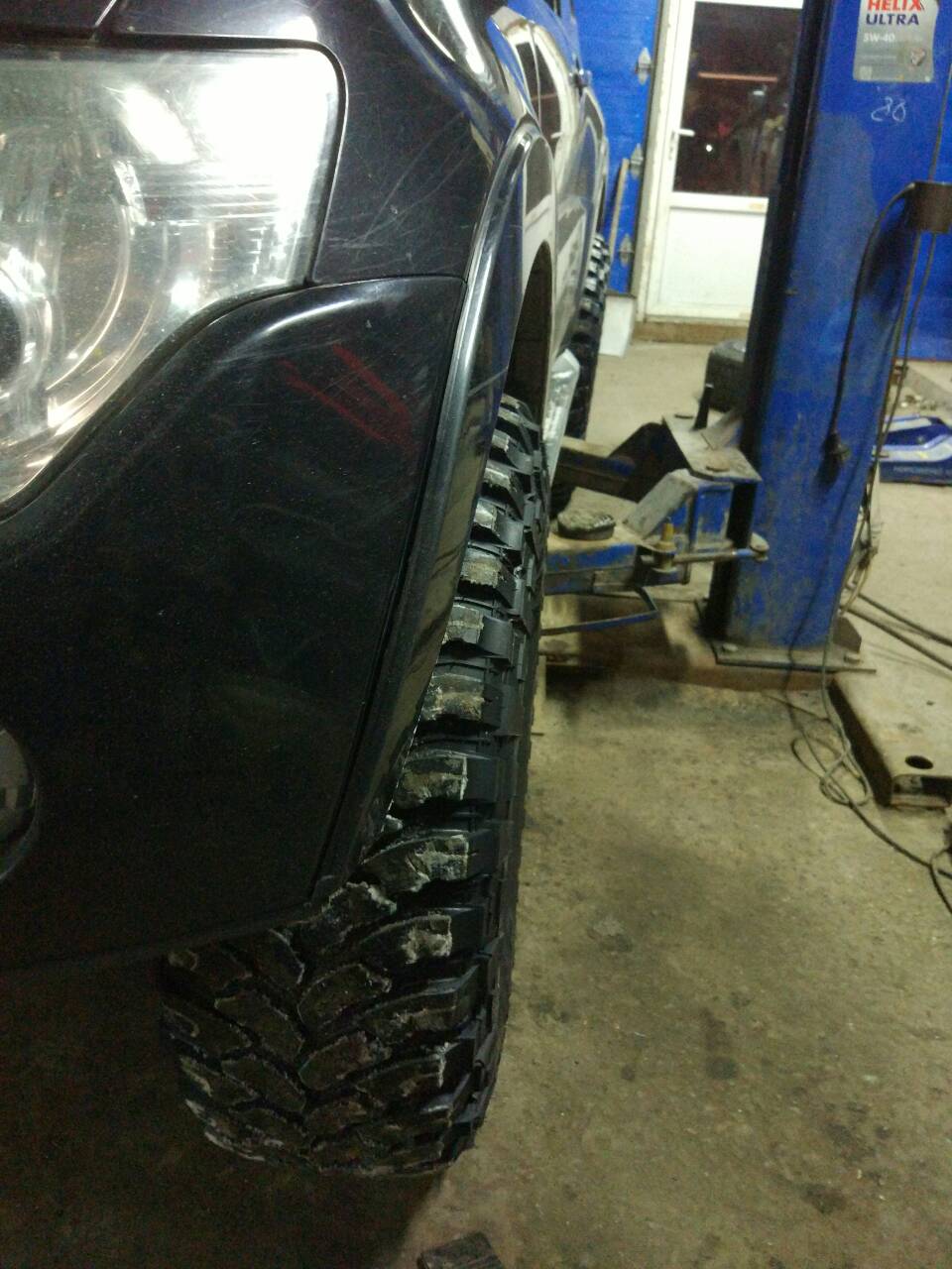

35" comforser диски -3

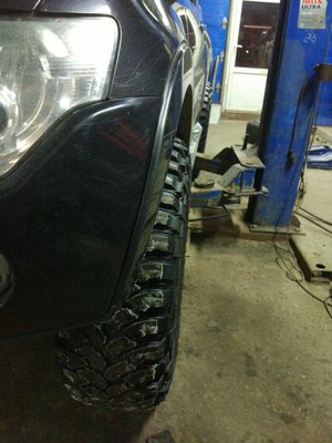

Сообщение Корней »
Зад то понятно, что лезет, а перед то покаж)))
Где резал, как поднимал
Алексей
BekasRL
Сообщения: 181
Зарегистрирован: 11 авг 2016, 15:41
Мой автомобиль(и):: pajero 4 коротыш был. Теперь подлиннее pajero IV
Поблагодарили: 13 раз
Сообщение BekasRL »
Ничего пока не резал. Пока была очередная примерка для понятия надо оно мне. Понял что на 35 паджеро едет нормально чуть тяжелее чем на 32.
