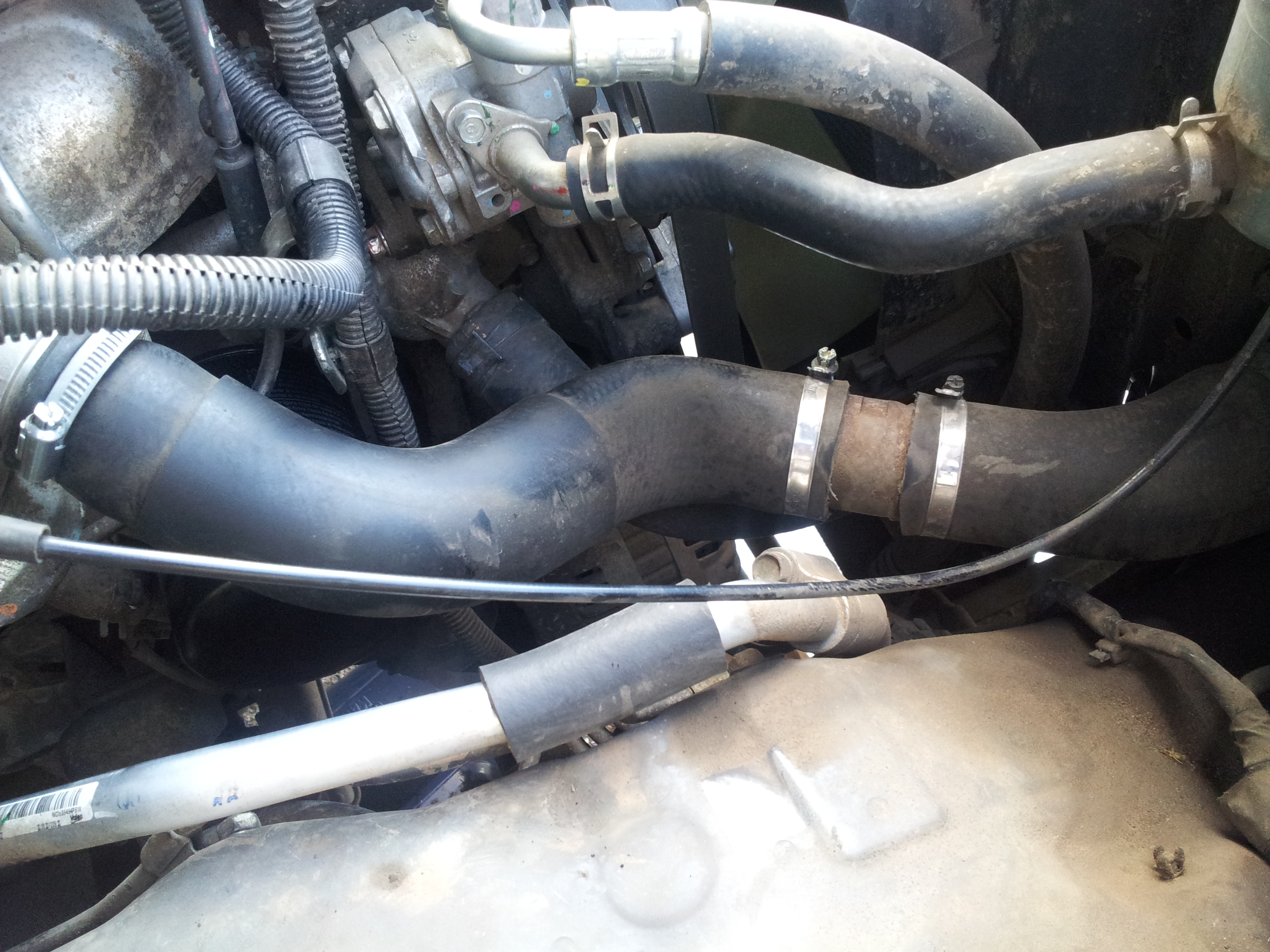

Именно так я и предполагал! +100!!! Ты это сделал на время "переждать" или "пока не кончится"?
Хотелось бы посмотреть ресурс силикона, если честно.

Хочется отметить, что диаметры можно поменьше. Надо будет пошукать чего ещё есть по силикону.

Не миновала и меня чаша сия, 4 года, 66 ткм пробег.
Дырень с палец на сгибе, снизу. Пару дней проездил с ней, ничем не чревато ?

И меня не миновала чаша сия.
Товарищи "колхозники"!)
Прошел год. Каковы ваши впечатления от сборного зиловско-камазовского варианта?)
Колхозить-таки или все ж таки на родной разориться?)

Всё отлично, звучок тока на средних чуть отличается за счет наличия соединитель внутри.

Из сгона стального, чуть на наждаке подправлен

Вот, кажется мне - вряд ли! Трудно, кмк, звук попортить куском сгона....sn1 писал(а):Всё отлично, звучок тока на средних чуть отличается за счет наличия соединитель внутри.

Данное соединение пришлось поставить вдалеке от дома по причине того, что на трассе постоянно соскакивал патрубок и его пришлось подрезать, так как разлохматилась та часть которая стягивается хомутом. Соединение было подобрано от какого-то насоса. Внутри почистил, промыл и поставил. Больше года стоит и никаких неудобств не чувствуется. Нет никаких звуков.

Ребзя....сделал как sn1 из ЗИЛа и КамАЗа....но соскакивает раз в три дня...в месте ЗИЛ - железяка. Тупо слезает, невзирая на затянутый хомут.
Вы это....герметик там или клей в месте соединения использовали?)

Я не использовал. На турбине 2 хомута стоит друг за другом.Yfish писал(а):Ребзя....сделал как sn1 из ЗИЛа и КамАЗа....но соскакивает раз в три дня...в месте ЗИЛ - железяка. Тупо слезает, невзирая на затянутый хомут.

Сколько внешний диаметр этой трубы железной должен быть ? 45-46 мм ?***Vladimir*** писал(а):Данное соединение пришлось поставить вдалеке от дома по причине того, что на трассе постоянно соскакивал патрубок и его пришлось подрезать, так как разлохматилась та часть которая стягивается хомутом. Соединение было подобрано от какого-то насоса. Внутри почистил, промыл и поставил. Больше года стоит и никаких неудобств не чувствуется. Нет никаких звуков.
Пожалуй, пришло время возить обрезок с собой на всякий случай. Подыскивать начал.
Еще вопрос про термоусадку, о которой шла речь ранее. В каких специализированных магазинах кто видел подобное вообще ? Подозреваю, что это это связано с кабельной продукцией - в смысле элетромонтаж от kВ. Усадка должна быть довольно "толстенькой" в принципе.
Про трубу нашел = 43-44 мм. С усадкой не ясно.

не жалейте длины вставки, чтобы не было натяжки патрубка. вибрация, колебания мотора провоцируют разъединение относительно короткого патрубка. мягкость парубка важна на его концах, а не в середине. ну и вставка должна быть из тонкостенной трубы, лучше дюраль- люминь для меньшей массы вставки. тяжелая вставка разбалтывает патрубок заставляя сильнее работать- колебаться возле неподвижных концов патрубка. сколько я их поделал в совковое время для ремонта драных шлангов-патрубков, когда все было дефицитом...

Алюминиевый ок. Это вариант с перетертостью хомутами. В принципе самый распространенный случай похоже.
Я у себя вчера тоже усилил сверху соединение доп патрубком от Камаза + 2 хомута, как Hidemon.
От дыры на сгибе и других подобных случаев спасет по хорошему только новый патрубок, ну еще неведомая усадка (как временная мера). Самый гемор, стоимость патрубка в 4 р и доставка около месяца.

труба+переходник+угол = норм вышло, хотя на интеркулер натягивается туго, можно попробовать послабее
