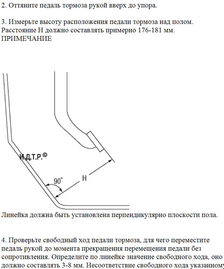

Т.е. я правильно понимаю, что это ВУТ либо подталкивает шток вперед, либо не дает ему отойти?
Регулировкой педали, кстати, это не лечится? Не может быть такого, что у него "поджата" педаль? Может, выключатель стопов подвыкрутить надо или просто отрегулировать ход педали.
Все это тоже, кстати, не даст штоку отойти не хуже грязищи. В процессе регулировки можно также поддернуть педаль на себя и сразу станет ясно, подклинивает шток или нет.
Еще вопрос - откуда грязища в ГТЦ? Продукты износа резинок штока?

Правильно. Может и педаль кто накрутил или наоборот где ослабло/сдвинулось чего, тут именно смотреть надо, а так опять аборт по телефону.Nickolas писал(а):Привет!

Так то регламентной замены обычно достаточно, чтоб грязь не накапливалась. Как правило, с исправной крышкой там только продукты износа. Однако, опять таки повторюсь: реальной картины конкретного авто мы не видим, и как следствие всё происходит долго и нудно. Некоторые, вон, с майнезной крышкой на ГТЦ вместо штатной ездят, и не парятся!

Доброго времени суток. Появилось время добрался до авто. Вырванную пластинку(перемычку) предохранителя абс запаял на место. Лампа абс погасла. Снял всасывающую трубку идущую на вакумник с двигателя. Заглушил то место на двигателе где она подсоединялась. Прокатится 5 км с остановками. Без ВУ конечно тормоза давить раз в 5 сильнее нужно, но все тормозит, абс как то тише стрекочет по педали. Результат такой же. Вначале пути все хорошо, ничего нигде не жмет. Накат хороший, но на 17 минуте работы двигателя(смотрю по установленному БК Мультитроникс) опять начинает зажимать. В начале немного потом все сильнее. Правое переднее колесо всех теплее. На машине уже 3 месяца не езжу(стоит на улице) и заметил одну вещь. Когда было -45 сами загорелись стопы(то есть педаль сама нажалась). Видимо был воздух в системе и он от мороза сжался. Топнул на педаль и стопы погасли. После переборки всех суппортов толком не прокачал тормоза, но педаль не ватная.

Re: подскажите что с тормозами?
Заинтриговал!
Попробуй отрегулировать педаль и посмотри, что из этого выйдет.
Регулировать нужно таким образом, чтобы педаль стала чуть ближе к полу.

Повернул П образую скобу на 2 оборота педаль стала ближе к полу примерно на 5мм. Загорели стопы, подрегулировал датчик включения. Свободный ход как в мурзилке 5-8 мм. Расстояние H тоже в допусках Прокатился дальше на пару километров и еле доехал до дома на полном приводе. Все тормозные диски горячие нельзя задеть шипит. Жду ремкомплект ГТЦ.
