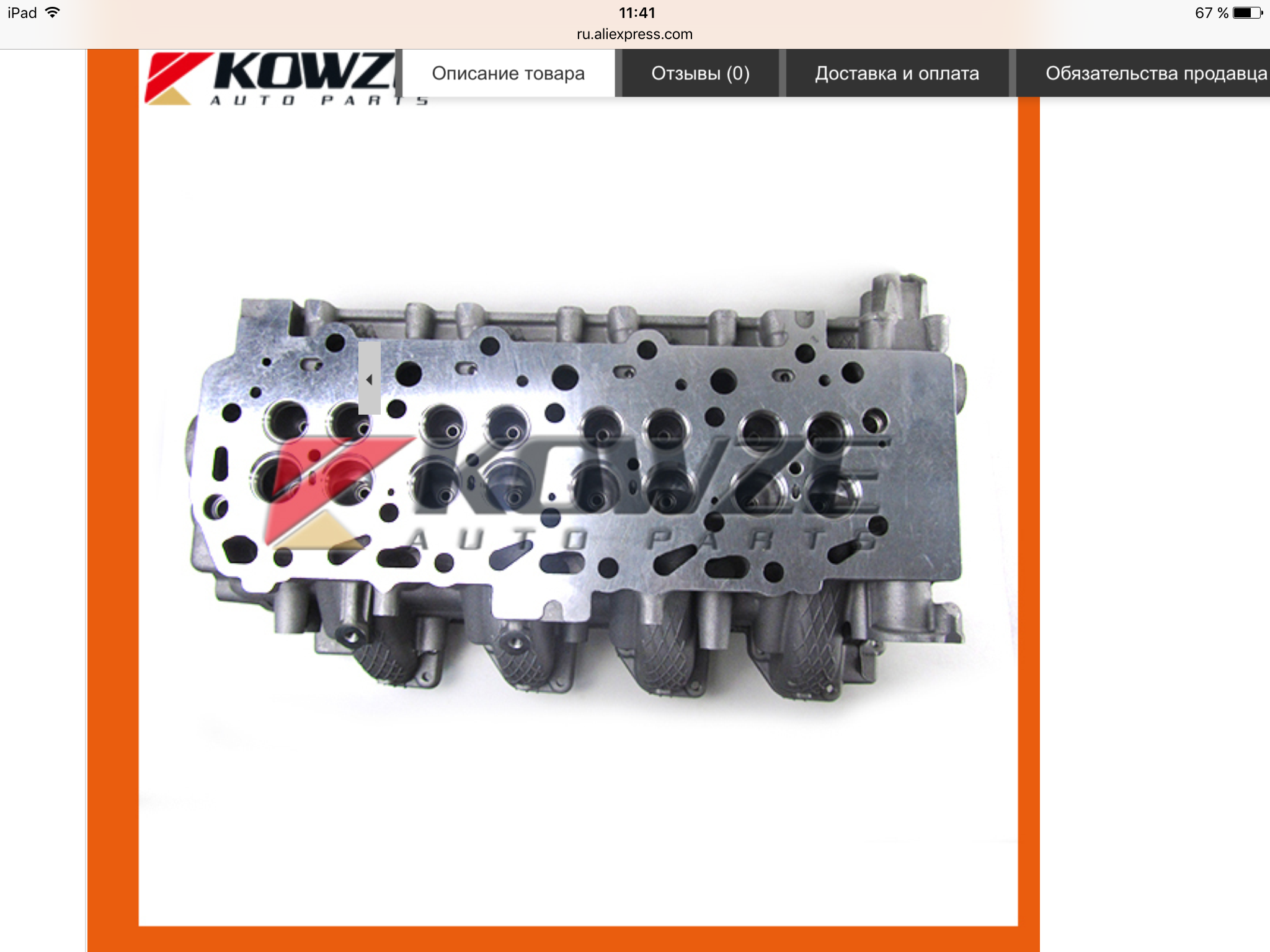

M@veric писал(а):
antonn писал(а): "На заборе тоже много чего написано, а там дрова". Там помимо фотографий есть применимость, а она разная )
ГБЦ от 4d56 с EFI (8 клапанов)
ГБЦ от 4d56 без EFI (8 клапанов)
Покажи пожалуйста 4 клапана на цилиндр на чертежах, если ты утверждаешь что они там есть.
Да собственно по твоей ссылке на ГБЦ в экзисте для мотора с EFI(133л.с) фотография есть. Вот она.
Неужели ты не видишь, что там всего 8 клапанов????????

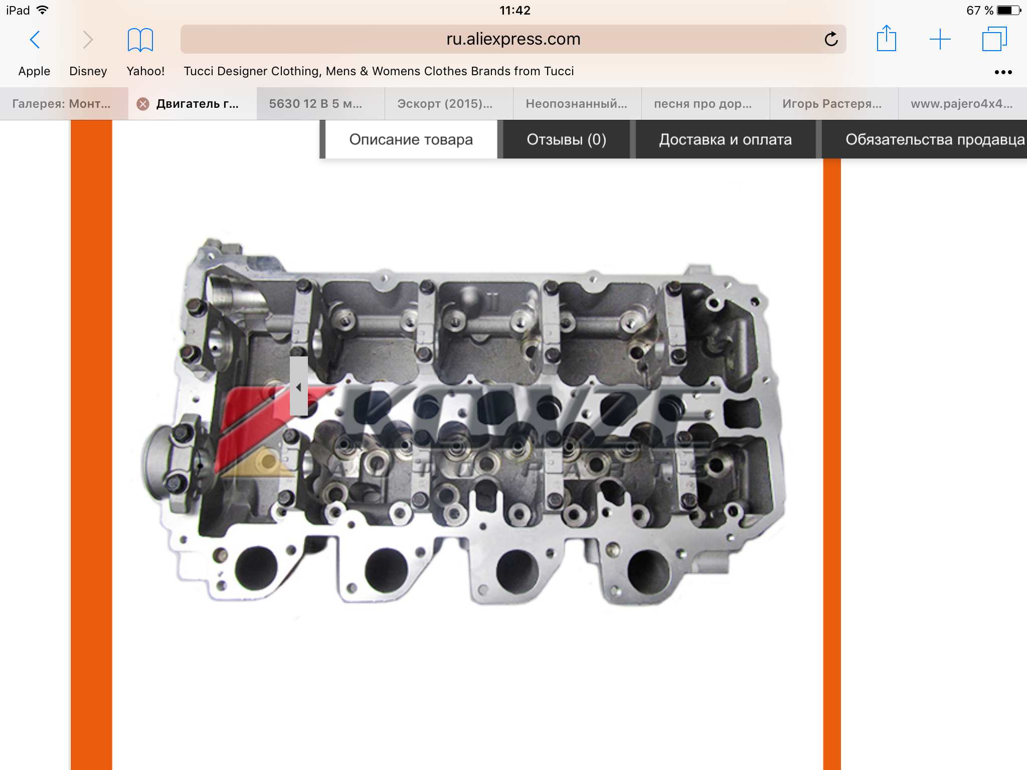

Ладно чего в пустую говорить. Просто выложи фотографию клапанного механизма 4d56 с 16 клапанами.
Интересно это увидеть. ............ А вот это от чего тогда, может кто знает ?
Сообщения: 57477
Поблагодарили: 4803 раза
Re: Замена 4D56 99лс на что-то более мощное.
Это от КВ и КН тоесть от 56-го но совсем другого.

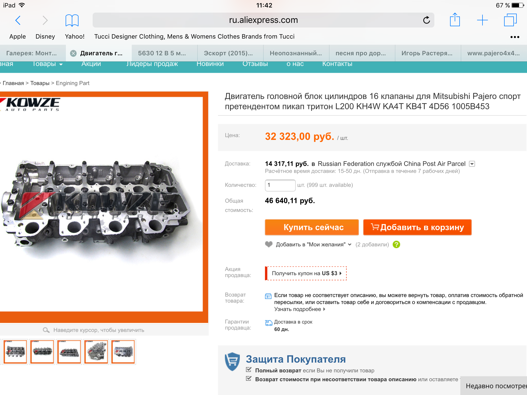

САНЕК36 писал(а): Ладно чего в пустую говорить. Просто выложи фотографию клапанного механизма 4d56 с 16 клапанами.
Это фото не с того мотора. С машины с другим кузовом(спорт нью и l200 в новом кузове), там вообще ГБЦ другая и распредвалов 2, а не один.
Хотя общее название движка 4d56, но он совсем другой.
