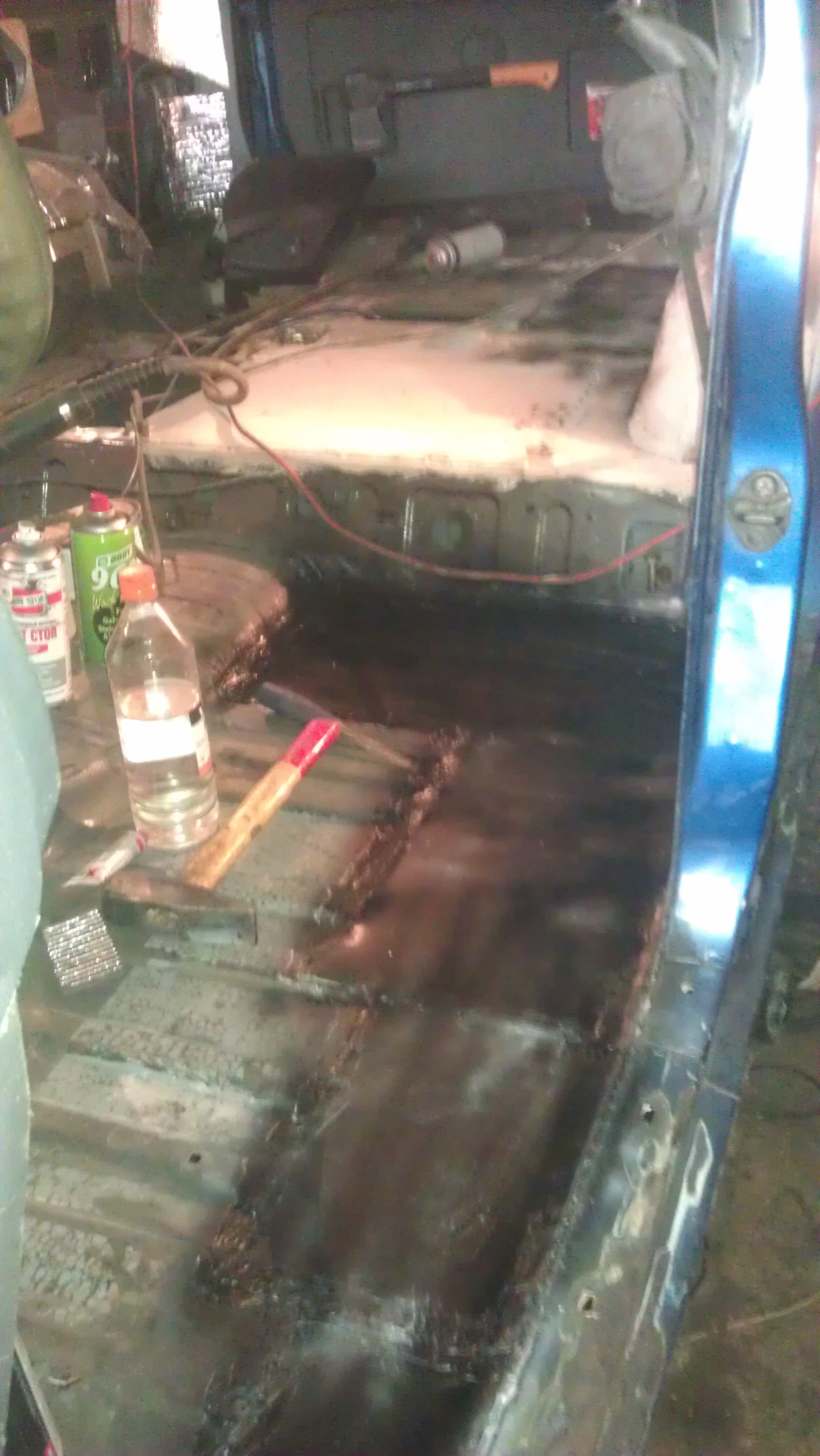

а что если по всему полу собрать рамку из проф трубы и на нее кузовное железо уже приварить?владимир михайлович писал(а):Ну кто как может, но ошибки на мой взгляд те же. Я про опору. Ну и про "удобство" потолочных швов.

я так понимаю надо наоборот...сначала кузов,а потом к нему привязивыться....сначала постанавливаешь лист жесткости, который вдоль машины идет. а вокруг него уже строишь порог и опоры, завязаные на угле и центральной опоре....я так понимаю....

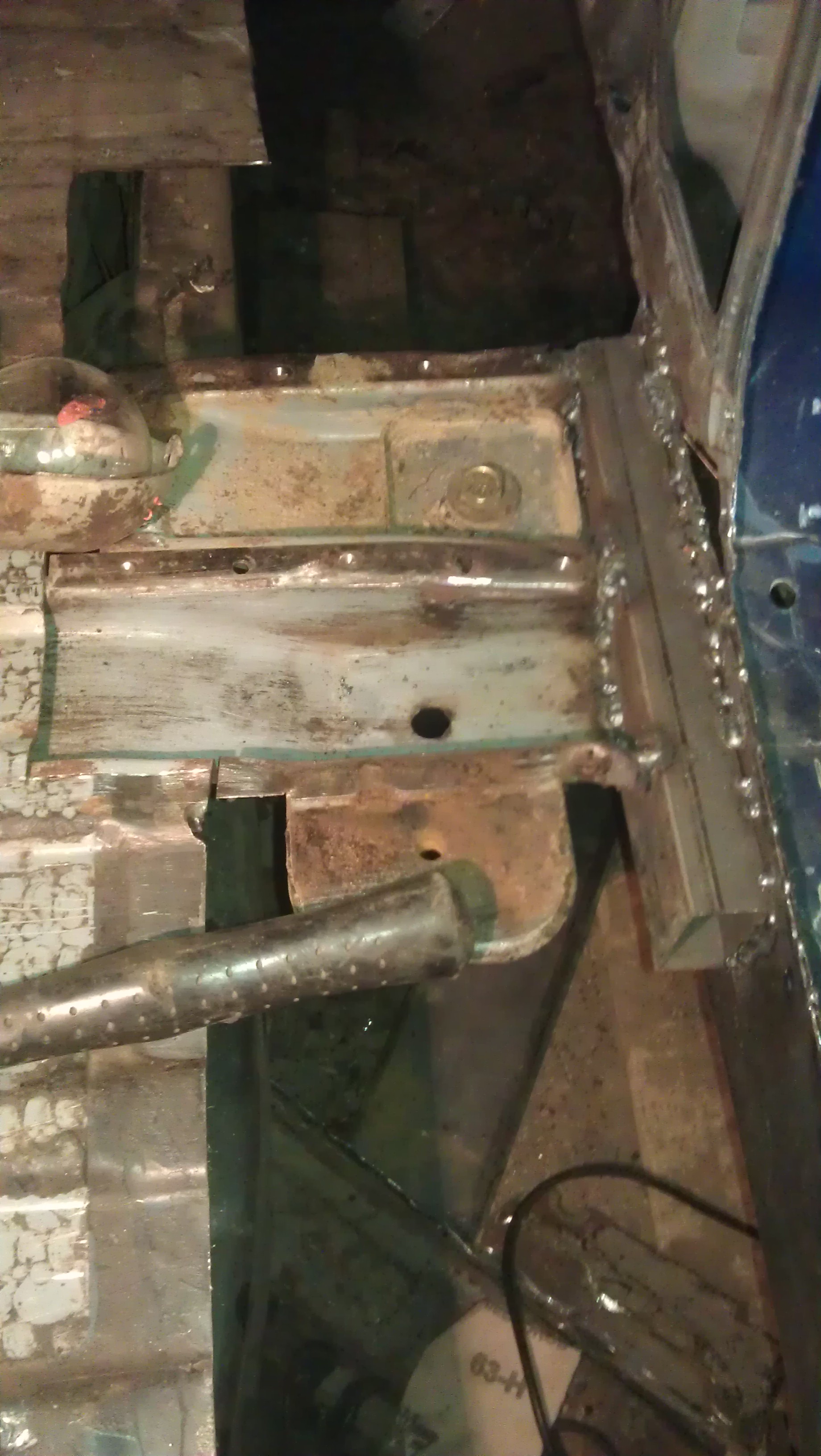

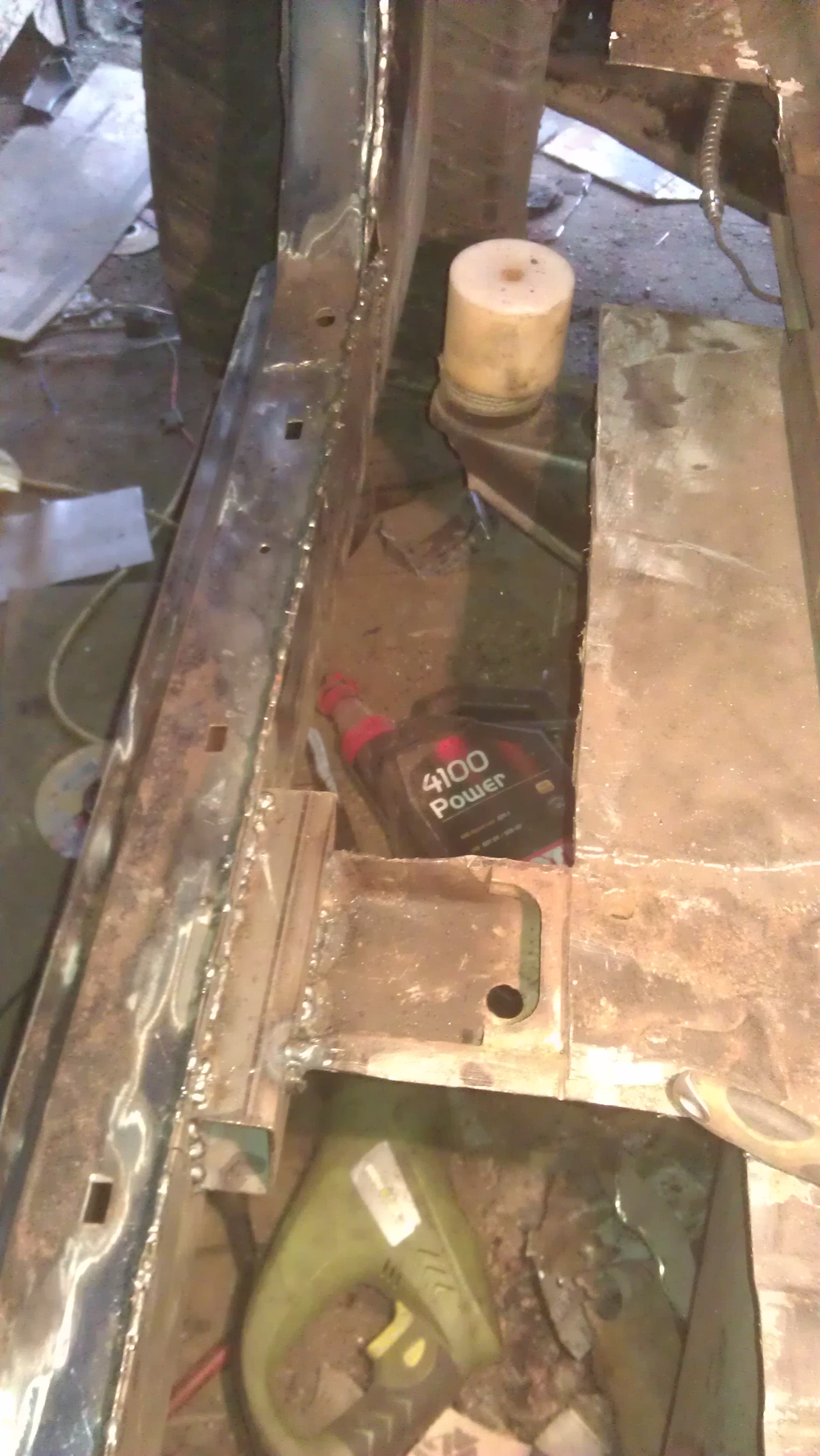

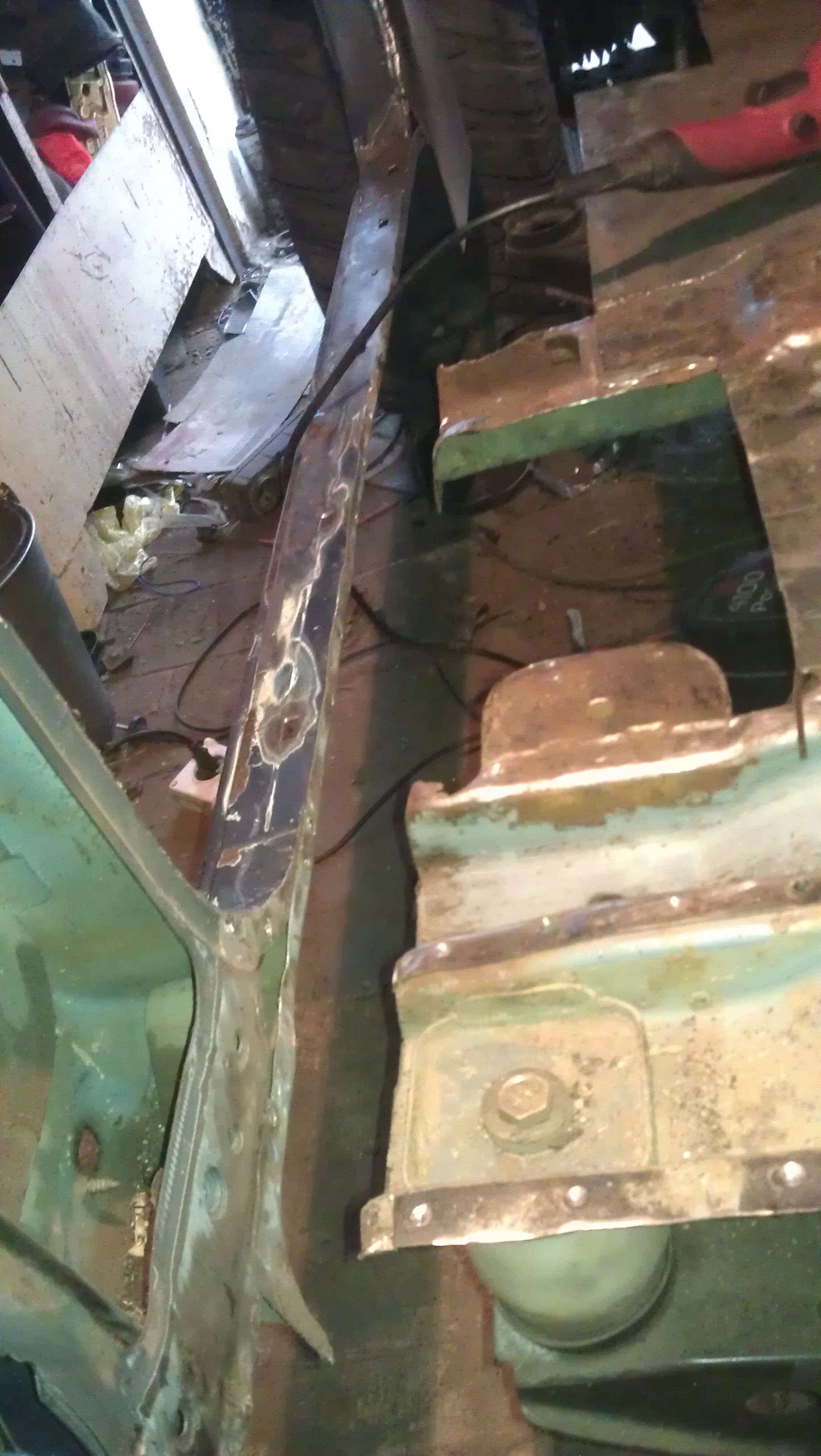

Говорить отдельно о рамке и кузовному железу уместно тогда, когда, например, рамка-каркас стальной и к нему привинчивается люминь. Нам же надо сварить единую прочную долговечную конструкцию.
На фото выше я сначала сварил низ стойки, такой мощный корень, потом выставил по высоте, дверям, ширине и приварил вместе с подушкой кронштейн-усилитель. От него к задней арке пойдет полоса, к ней короб, к коробу короб усилителя под седеньем, потом поверх этого из частей и сам пол. Послойно, начиная снизу, изнутри кузова. Можно применить и профиля или уголки, но мне больше нравится так.

сегодня почистил ребро и приварил только пластину....много чистил....

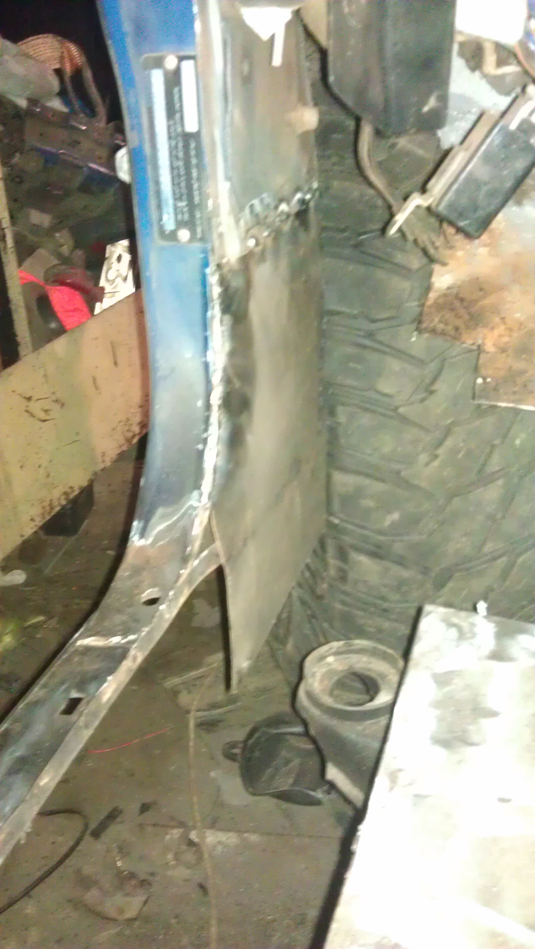

рычаг от рамы отпилил?(на подушку который идет)
а что сделал с усилителем который стойки(между дверями уходит в порог...)

на раме ни чего не пилил. усилитель между дверьми не трогал. не совсем понимаю о чем ты,зафотаю сегодня....

в месте где стойка входит в порог, внутри порога "загогулина" по другому ее назвать сложноbubl писал(а):на раме ни чего не пилил. усилитель между дверьми не трогал. не совсем понимаю о чем ты,зафотаю сегодня....

Эту загогулину в обеих стойках надо восстанавливать. Не точно по форме но так, чтоб они работали, иначе стойка держать не будет.

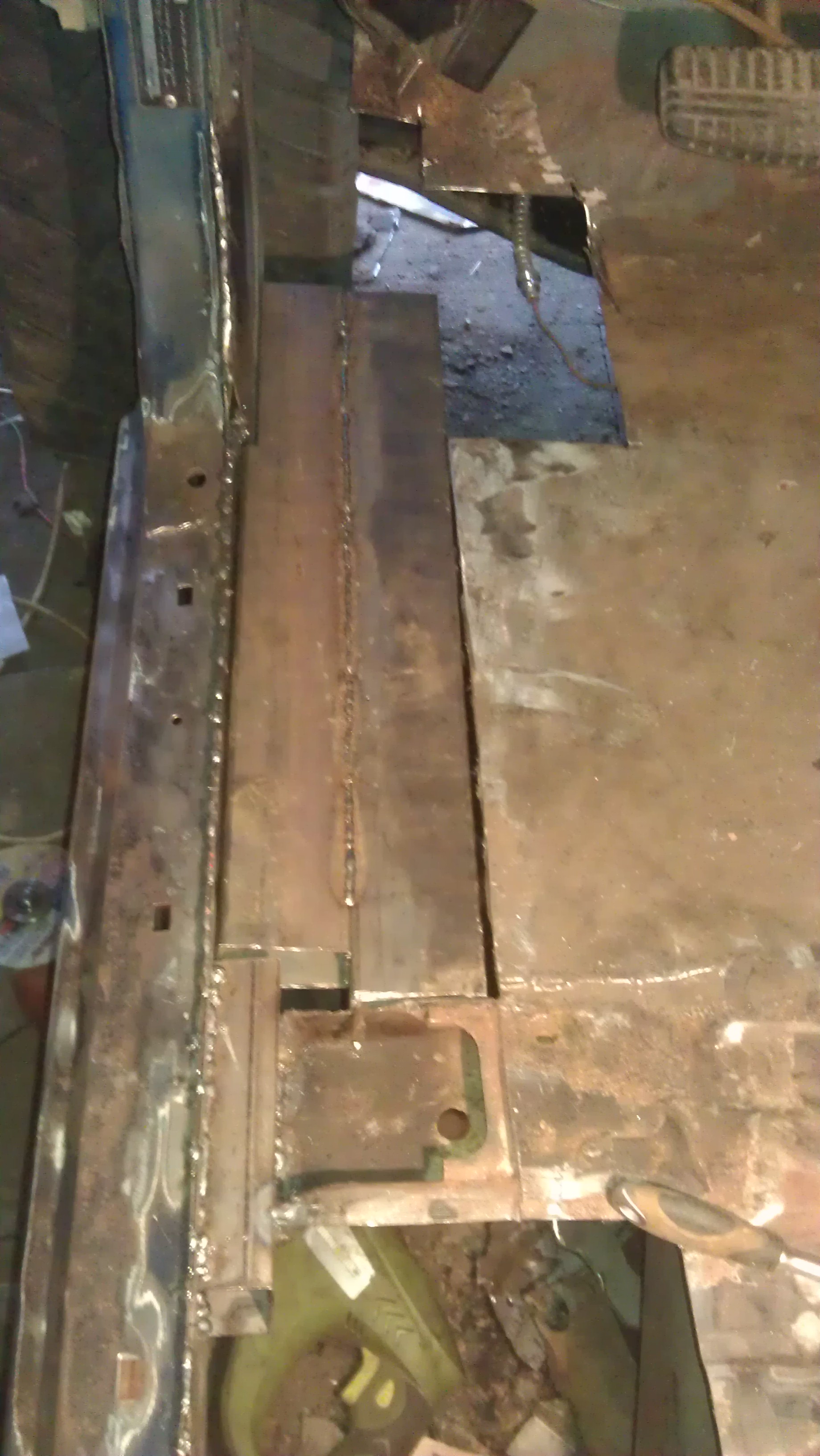

Загогулины не трогал ))))) их оставил....понял о чем ты....я к это загогулине еще и приварил полосу вертикальную. что с переди и посредине.....
Вот что у меня на данный момент сделано...

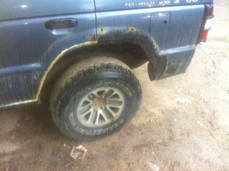

Я свой загнал с 1го числа. Работаю только по выходным. Щас пока сделал заднюю правую часть и правый порог. Воткнул две трубы 40х60 и одну 20х40 вместо проставок сделал усилители.

норм. пластик навесишь и как новый... )))
