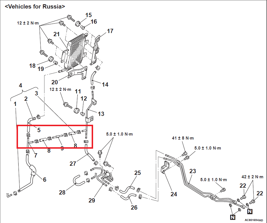

Поставить что ли с байпасом? :*SCRATCH*: ЧистА для спортивного интереса. Да и для ясности. Трубки ещё не купил, планирую сделать это сегодня. Как думаете, будет ли разница по охлаждению жижи летом? Замерить t жижи для сравнения найду где.

Не правильно мысль свою сформулировал. Имел в виду эту схему.

Интересная схемка, что то я ее поначалу не вкурил. Согласно нее получается большой контур байпасом не перекрывается? Отсекается только отмеченная красным перемычка?

Получается, что отсекается при замерзшем радиаторе.

Lebed писал(а):Получается, что отсекается при замерзшем радиаторе.
В смысле эта перемычка открывается при понижении температуры масла до нижнего предела рабочей температуры? Но что мешает маслу идти одновременно и по этой перемычке и через радиатор? получается при недогреве масла большой круг не закрывается, а просто открывается малый? как то бредово это выглядит.

AdB0kaT писал(а):Интересная схемка, что то я ее поначалу не вкурил. Согласно нее получается большой контур байпасом не перекрывается? Отсекается только отмеченная красным перемычка?
Видимо расчет сделан на то, что если вдруг радиатор перехватит- то жидкость по любому продавит через перемычку.
Давление в системе примерно 2-2,5 бар
Оно так и пойдет,через радиатор и через трубку.
Что в этом криминального?
А учитывая малое сечение сот радиатора трубка-подстраховка.
