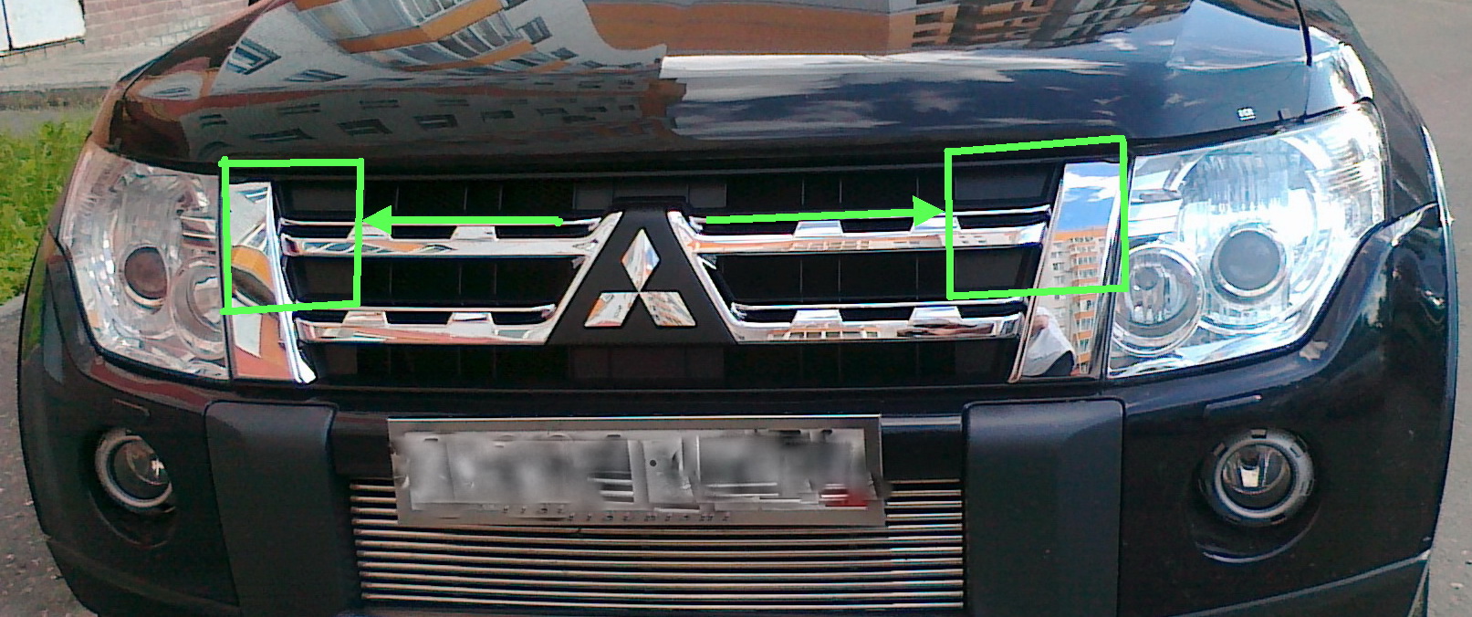

А если его (радар-детектор), упрятать за той частью решетки, где прорезей нет? У фар? Или в бокс какой, типа фото/видеобоксов для подводной съемки?
Сквозь стекло работает, наверное и сквозь пластик смогет.

Здравствуй Виталий!
Данную тему, благо в Питере это еще не совсем актуально, да и рд меняю не каждый год, изучаю не регулярно, поэтому добавим везде ИМХО))
По месту размещения.
Думаю, что идеально. Высота от земли по максимуму, не мешает противомоскитная сетка.
По влаго и пр. защищенности.
А хз. На зарубежных форумах вроде не жалуются, но.... Не были они в РФ)))
По самой модели рд.
В списке не заметил стрелку и автодорию. Вторую уже вроде как начали ставить и в мск и на крупных трассах.
Если не ошибаюсь, эта модель вышла около года назад и проскакивали отзывы о неполноценном функционале. Зайди на сайт ру кобры, заодно посмотри, что у них сейчас с техподдержкой, в т.ч. И по прошивкам. Покурил бы и профильные форумы по рд. Послезавтра могу глянуть, что есть в закладках на данную тему.
По наличию на а/м любого разнесенного рд с пометкой ру. 90% это конфискат и штраф в любой стране, где они запрещены, т.к. Существуют приборы, и стационарные, и мобильные. Кот. Прекрасно отлавливают разнесенные рд.
Сорри за краткость- чуток не сподручно сейчас

Привет Виталий! Поставить можно и за решетку и за бампер те там где нет металла. Пластик радио прозрачный...
Единственно для лазера пластик является помехой...

А разве Виталий не будет делать прорезь под рд? Значит недопонял. По лазеру не соглашусь, Андрей. Главное, чтобы кто то за км- полтора впереди ехал. Допускаю, что зависит от самого рд. Да и не важно))) вот будет ли все ловить разнесенный рд именно для андроида или того же айфона?

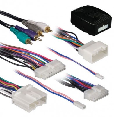

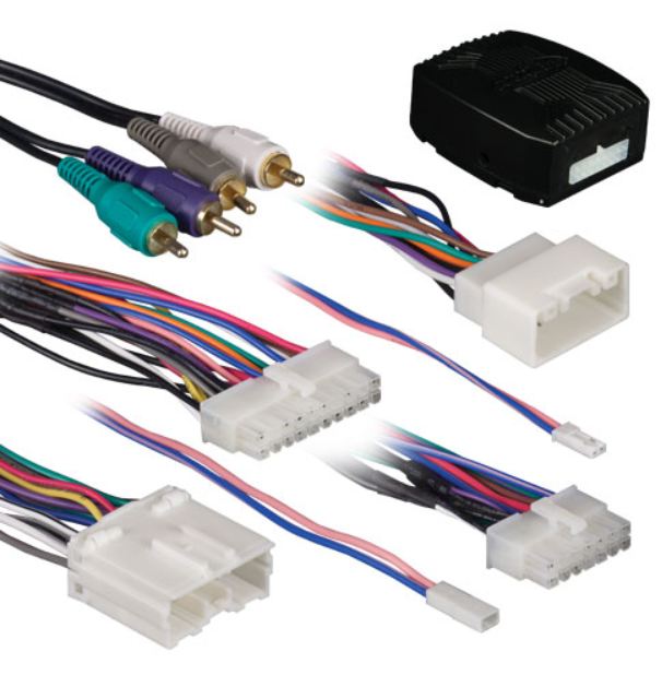

Итак, в надежде уничтожить фон и вернуть регулировку Fader, я заказал себе адаптер от Axxess, MITO-02.
Брал тут: http://www.sonicelectronix.com/item_187 ... TO-02.html
На сайте производителя поддержка заявлена для:
MITSUBISHI Lancer 2008 2010
MITSUBISHI Outlander 2010 2011
MITSUBISHI Outlander 2007 2011
Здесь инструкция в PDF, слепил со скана, сканировал только текст:
М-02.pdf
(1.09 МБ) 79 скачиваний
Но в переписке с производителем они подтвердили, что Паджеро-4 (Монтеро-4) с Рокфордом поддерживается.
Адаптер пришел. При установке пришлось слегка поколдовать-установить разъем для питания ГУ (подошел от Пионера) и установить пин для AUXа, его не было.
В остальном все подошло, заработало сразу. Регулировки звука (раздельные), само включение-все гуд.
Однако, Fader, не появился… ::'(: Надежда на адаптер «с родины Рокфорда» не оправдалась.
Звук, кстати, стал намного лучше, просто на порядок. Видимо, благодаря тому, что фильтры, описанные мной ранее, мы сняли вместе с китайским адаптером.
И вернулся фон, гад! :]:-O:
Что только не делали: фильтры по питанию ставили, провода экранировали, как только не извращались – ничего не помогло. Фон поменьше, чем на китайческом адаптере, и наиболее выражен при высоких оборотах двигателя, но-есть.
Убрало его бесследно только полное отключение генератора (это проделали в плане эксперимента). После чего генератор был отвезен в ремонт, откапитален: замена подшипников (140093 и 140419) и регулятора Mi IM341, чистка коллектора.
Фон уменьшился, но совсем не ушел.
Вот теперь думаю: «придушить» сигнал фильтрами и убрать фон, потеряв в качестве звука или оставить все как есть… Фон слышен при больших оборотах, например на затяжных подъемах, пока поезжу так.
To be continued… :*BYE*:

Схема у адаптеров стандартная...качество элементов только может быть разное вот и звук стал получше...
Учитывая что НЧ помеха валится по радиоканалу ...имеется ввиду по проводам :) есть смысл экспериментировать с экранировкой...установкой земли в отдельных точках и установкой конденсатора для того что бы заглушить и увести помеху в другой диапазон ...
Скорее всего помеху чует сам усилитель от Рокфорд, предлагаю установить ферритовые кольца перед усилителем ...
Последний раз редактировалось liss1975 25 окт 2014, 22:43, всего редактировалось 1 раз.
vector-n
Сообщения: 2464
Зарегистрирован: 27 авг 2011, 15:54
Двигатель:: 6G75, бензин, 3,8л
Откуда: Ярославль
Благодарил (а): 132 раза
Поблагодарили: 213 раз
Re: ГУ (Головное Устройство) на Android для Pajero IV
Сообщение vector-n »
Доброго, Николай! :*HI*:
Все перепробовали.
Кондер к откапиталенному генератору парипаяли (какая-то премудрость из мира автозвука), куда только фильтры не подключали-все без толку.
Видел-бы ты конденсатор, который для эксперимента подключали... Размером с небольшой огнетушитель ::-D: Пустое.
Только отключение генератора полностью решило проблему фона. Как это понять?
Да, ГУ ретранслирует в динамики ВСЕ. Даже фон от работы моторчиков приводов зеркал заднего вида.

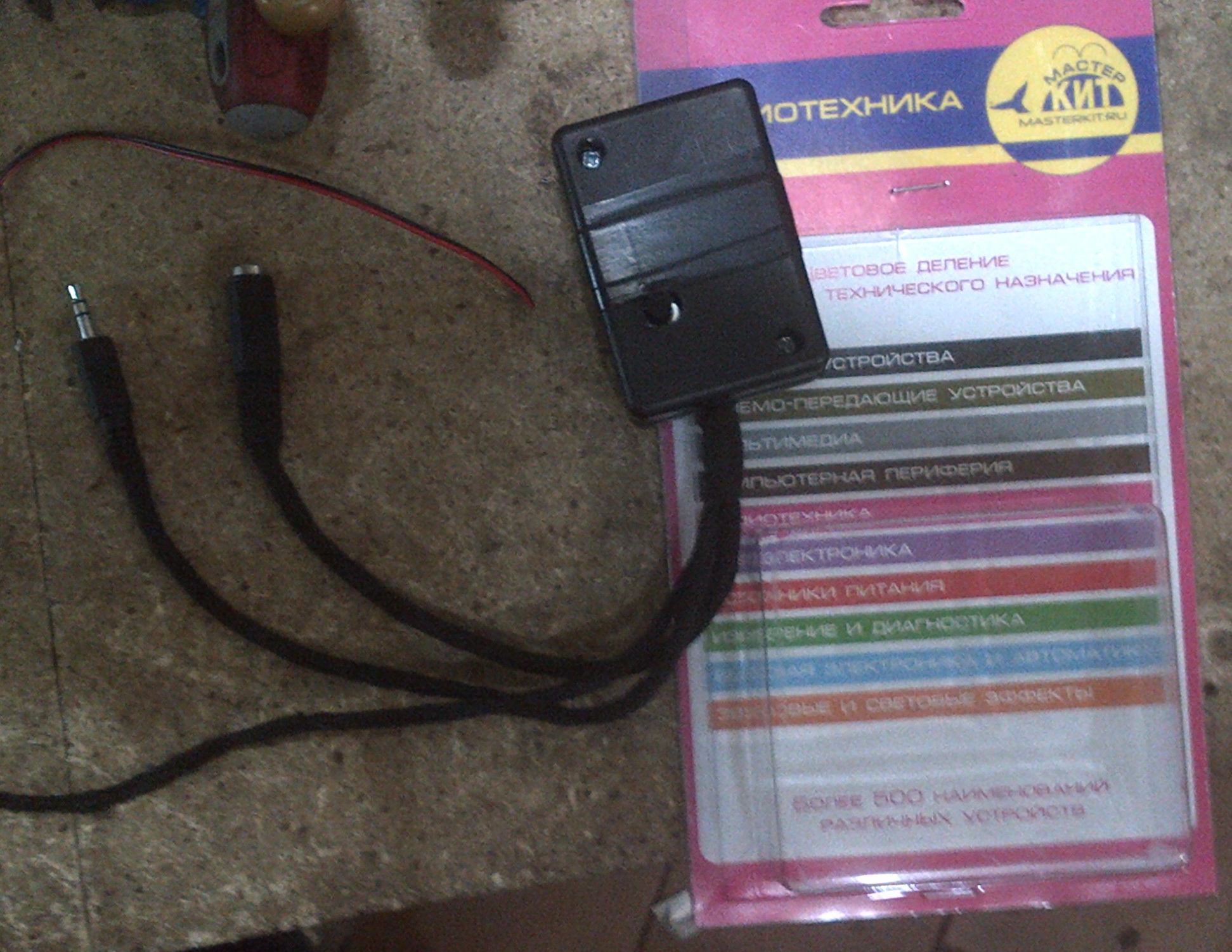

Расскажу о своей виктории над hand free, в частности-над микрофоном.
После замены материнской платы я надеялся получить хорошее качество звука при подключении выносного микрофона. Микрофон подключили, и он даже заработал, но… Ничего толком не изменилось, а именно: качество звука не улучшилось никак. :]:-O:
Проверка установила, что работают параллельно оба микрофона, причем внутренний принимал (и передавал) звук сильнее, чем внешний. Т.е., на аппаратном уровне отключение внутреннего микрофона при подключении внешнего не реализовано.
Из-за этого я слышу хорошо, меня слышно тоже неплохо, но… очень далеко. Собеседники говорят, что такое чувство, что я в 10метрах от микрофона. Плюс очень сильно слышны собеседнику внутрисалонные шумы, например, от работы климат-контроля.И опять начались шаманские танцы с бубном. :*WALL*:
Попытка усилить входной сигнал на внешний микрофон посредством подключения самодельного усилителя (собранного частично из конструктора «Мастер КИТ», частично еще из каких-то деталей) дала неплохой результат, но только при выключенном двигателе, на заведенном авто усилитель добросовестно усиливал все, что происходило вокруг и передавал в ухо собеседника, так что это не вариант.
Пришлось опять потрошить ГУ, разбираться снаружи и внутри.
Работа только внутреннего микрофона ГУ вполне неплоха, если говорить прямо в него, нагнувшись к ГУ. Это натолкнуло на мысль: «вытащить» внутренний микрофон наружу.
Это оказалось не так и просто. Но парни, разобрались, честь им и хвала! :*THANK*:
Что они там в недрах ГУ отпаяли и к чему припаяли, точно не скажу, но пояснили так:
«Китаезы подоткнули внешний микрофон в параллель с внутренним, но на другую шину. Поэтому этот сигнал (внешний) был вторичным, приоритетным оставался сигнал внутреннего микрофона. Это и поправили, отключив внутренний микрофон и переведя приоритетный сигнал на внешний.»
Короче, все стало хорошо. Даже отлично! :*YAHOO*:
Т.к. внешний микрофон расположен на левой стойке, и подобран хорошего качества, звук стал вполне. Теперь радует.
Вот такой вот, «восход солнца вручную». ::-D:

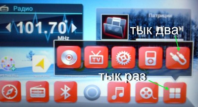

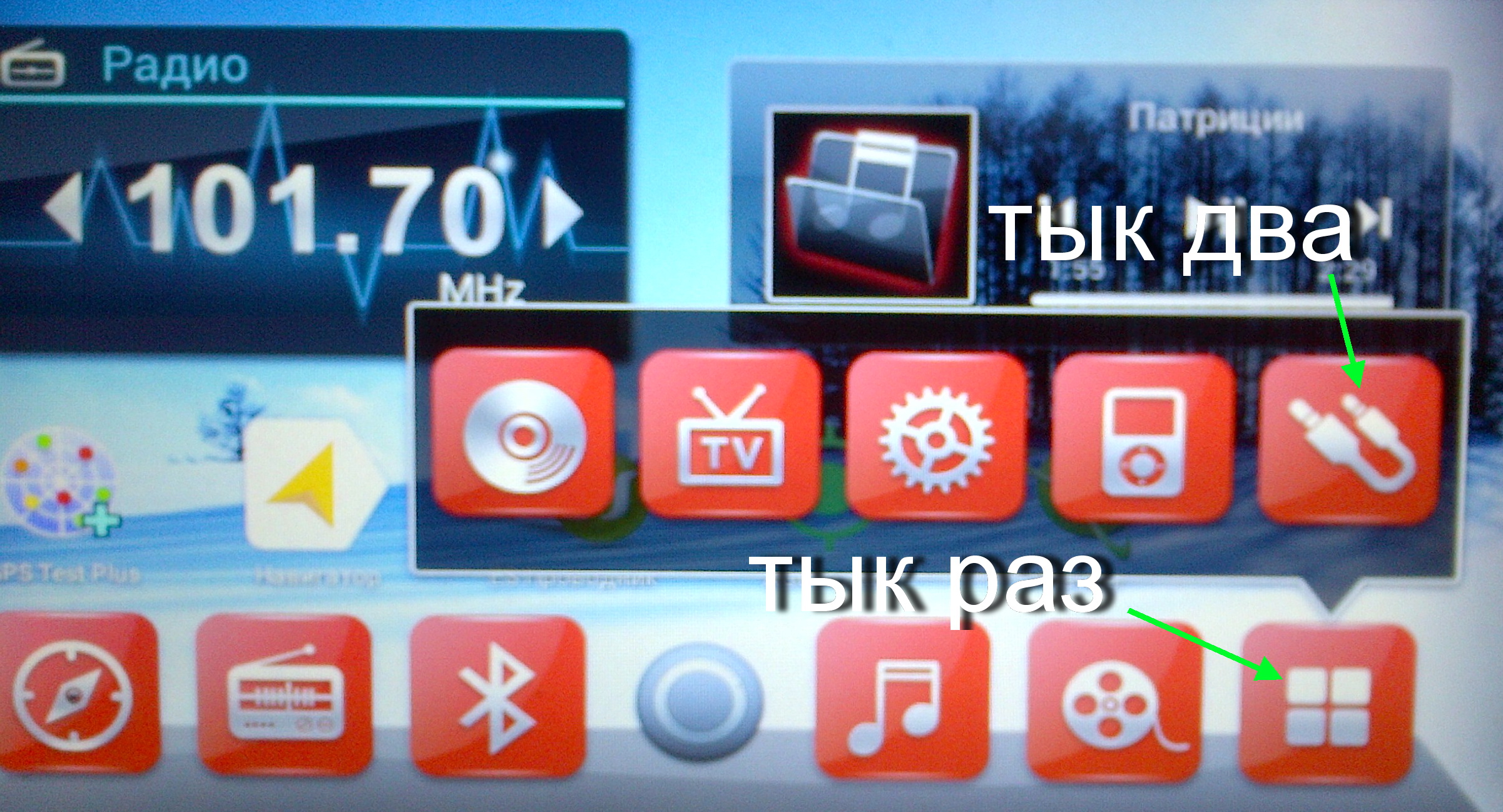

Петр Алтбертович писал(а):...При нажатии кнопки AUX появляется надпись на английском. "нет видео сигнала"...
Вот фото "места гнездования" AUXа:
У меня, кстати, на видео-AUX заведен сигнал с разнесенного видерегистратора, а на аудио-AUX: сигнал звука с потолочного DVD. И все работает, хоть вместе, хоть по отдельности.
Проверьте подключение.
