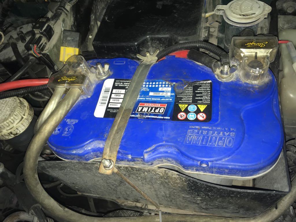

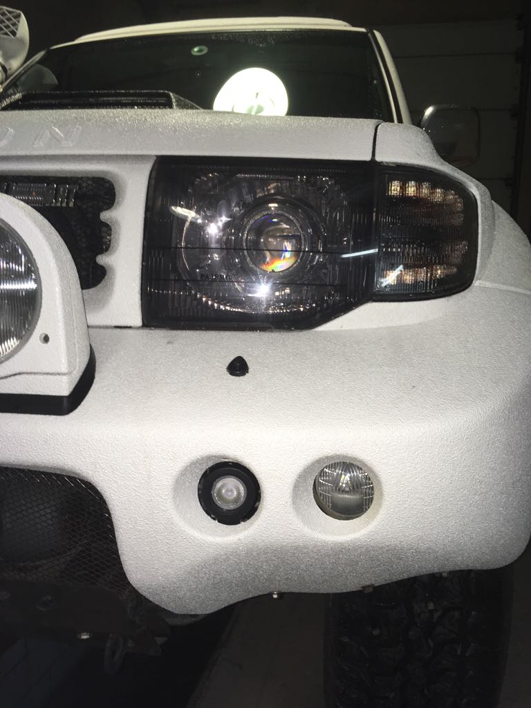

Хочу поделится еще положительными эмоциями от некоторых доработок... Наконец-то поставил нормальные клеммы на аккум Stinger, надоели эти сопли...

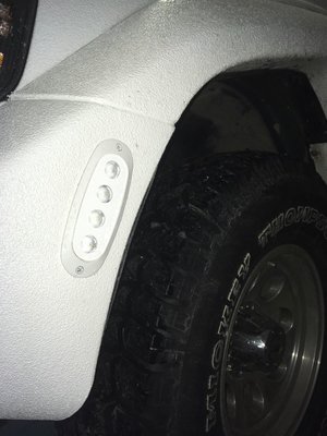

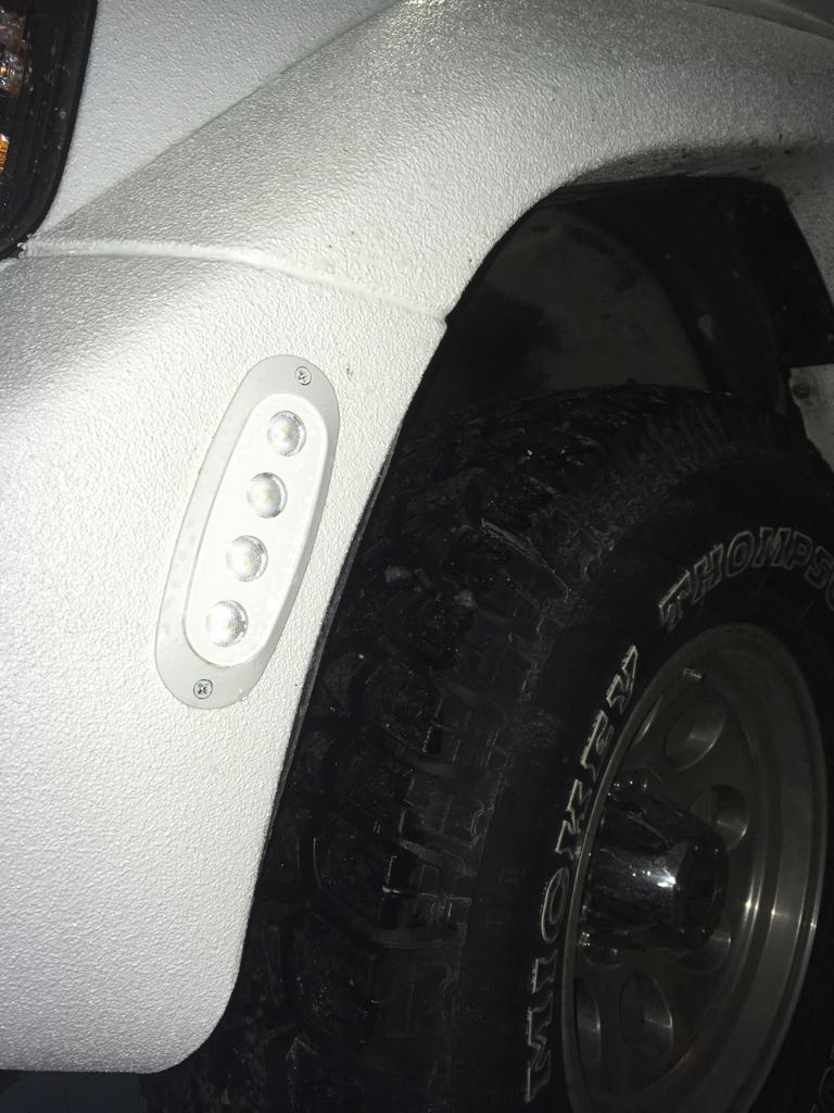

Вместо штатных туманок в бампере, поставил Led 10Вт с ближним, в углы бампера врезал Led Риф 4х5Вт с водительским светом, весчь ваще получилась, светит на несколько десятков метров под углом в 45%.

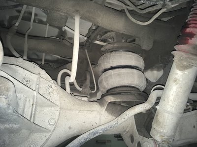

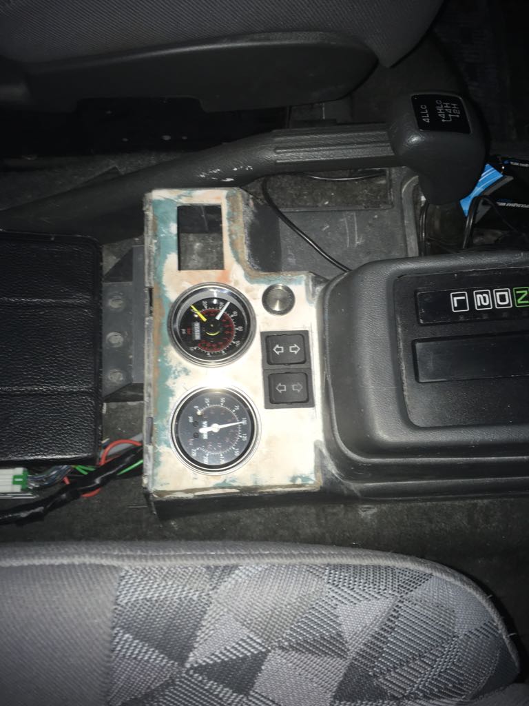

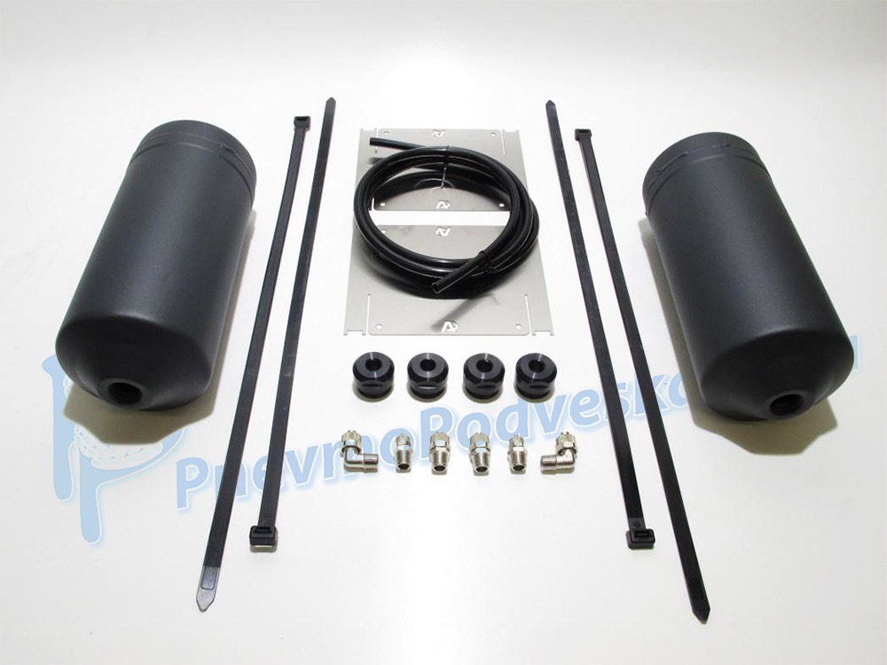

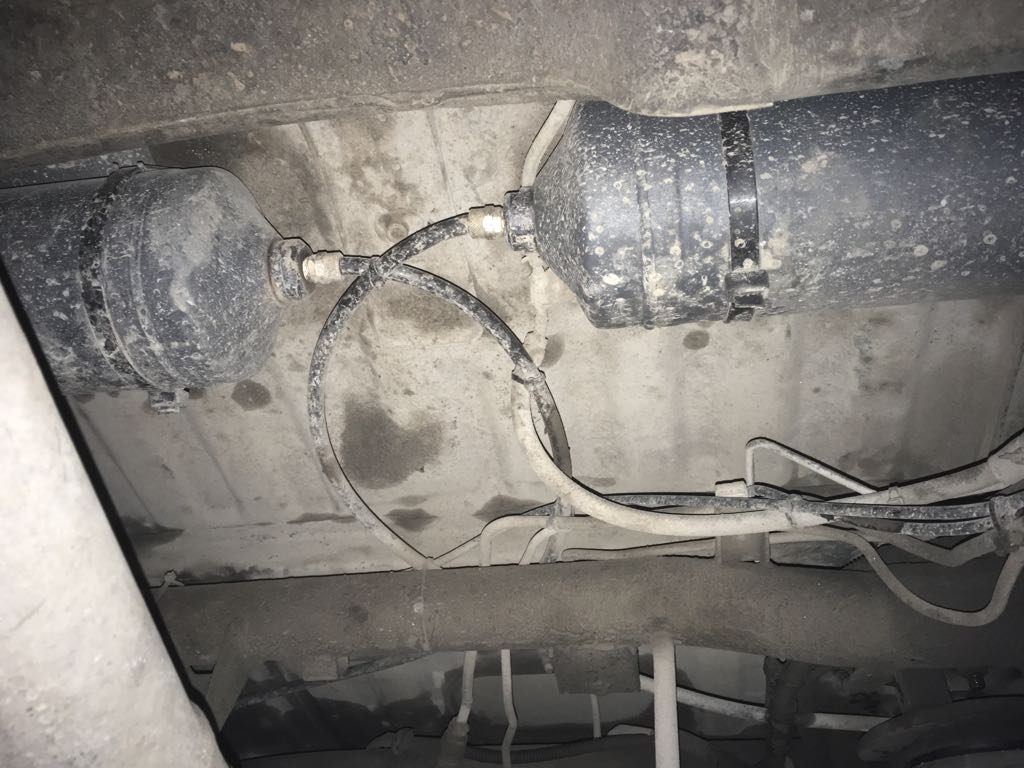

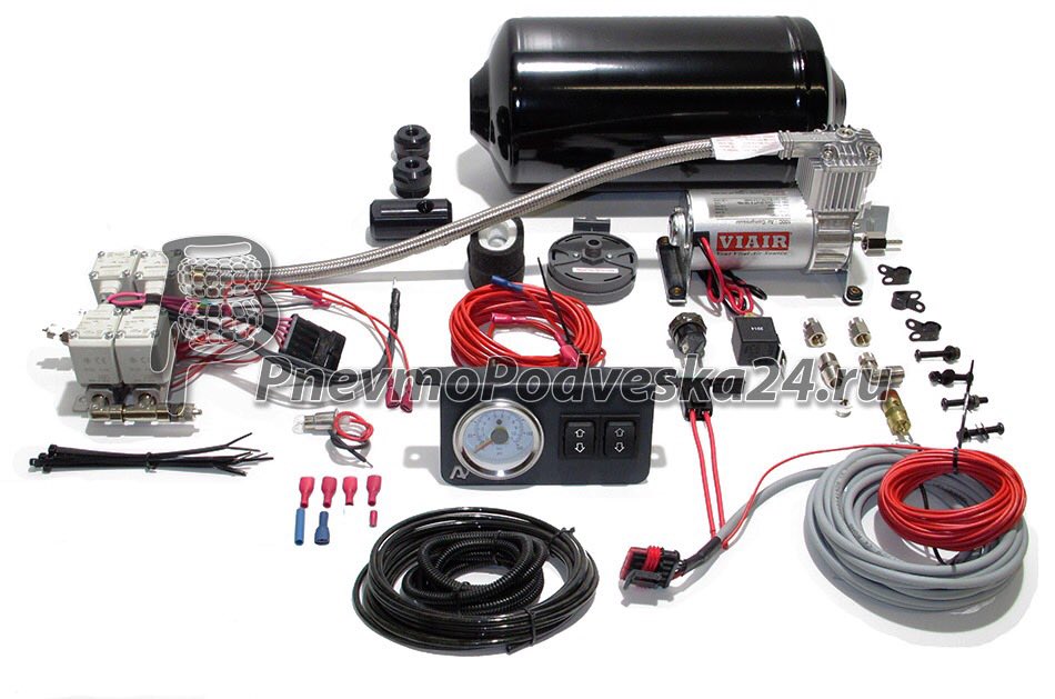

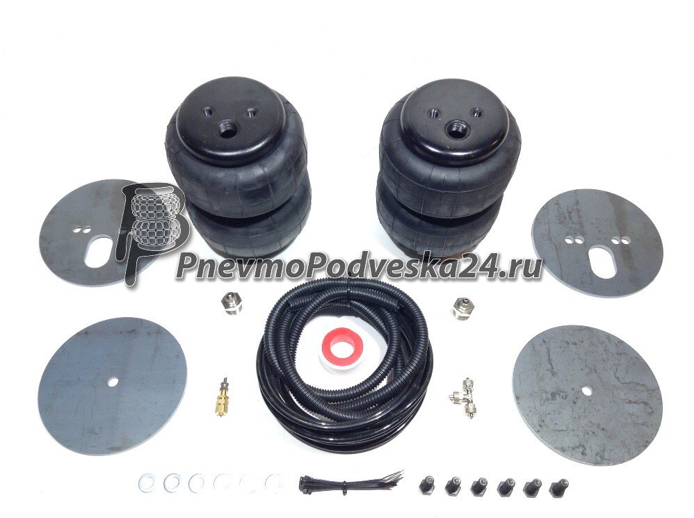

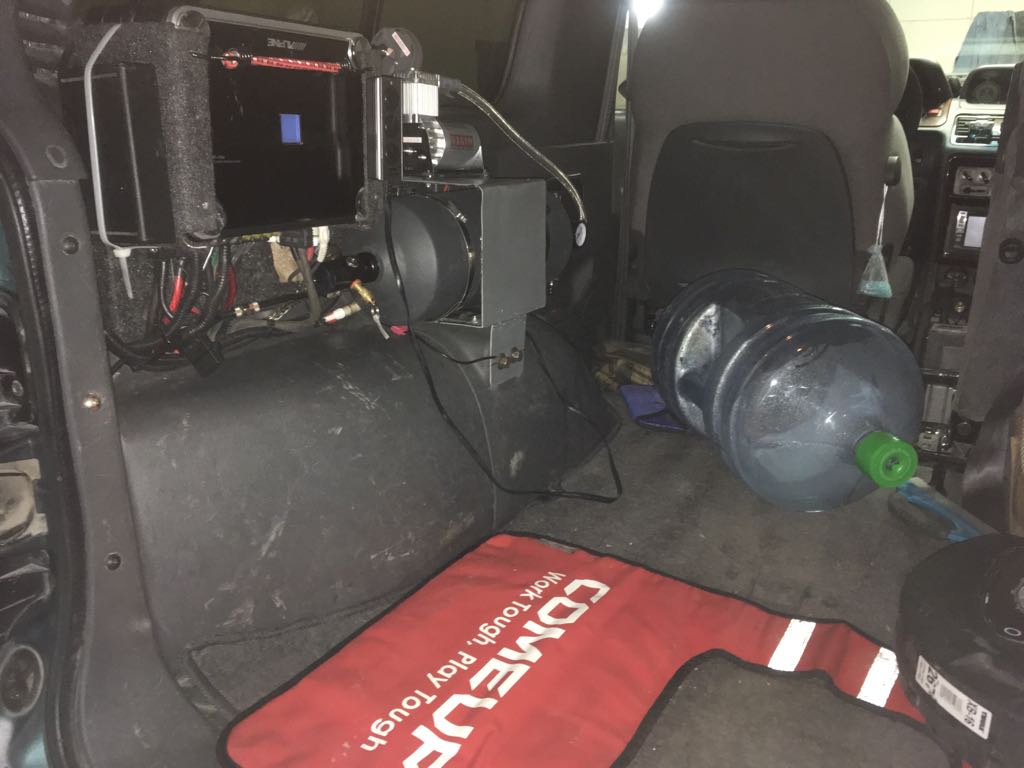

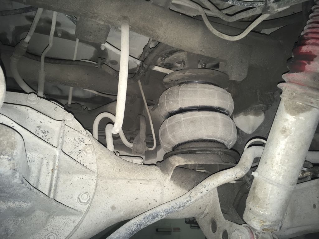

Решил попробовать пневмоподвеску внедрить... Приобрел комплекты от Ай Райд рубены вместо пружин, доп к ним по рессиверу на 2,5л, комплект управления двухконтурный на эл.клапанах и доп манометр на общую систему. Это уже все установлено около месяца назад и теперь решаю по передку, скорее всего будут пневмостойки. На днище закреплены доп рессивера и клапана. Вместо пассажирского подлокотника, установил основной рессивер на 5л., копрессор и осушитель, осталось отделать карпетом и возможность установки сидения так-же осталась.. В панеле где раньше была пепельница и прикуриватель, установил манометры и кнопки, данная часть еще будет доробатыватся заменой кнопок на более информативные и аквапринт наверно. Из наблюдений, интересное решение и комфортное, от мин до макс 10см хода при изменении давления в баллонах. В дальнейшем еще поставлю быстросъем для подкачки колес. Ход на пневме сохранился по параметрам пружин. Доп были изготовлены простаки, для соединения и добавки высоты между кузовом и балоном. Всем удачи и тюнинга в удовольствие.

Крутяк ! Паджерик на пневме это что то ! Наверное комфортно !? И в любой момент можно задрать клиренс) Кстати как туманочки лед себя ведут ?! И хорошо ли они защищены от водных процедур !?

Реально клиренс можно только размером колес поднять... Комфорт на пневме конечно есть и оперативная возможность менять жесткость, от стиля езды или загруженности. Теперь и ксенон в полном соответствии требований. Еще можно поставить датчик положения кузова... По туанкам; которые 10Вт идин диод - лучше штатного, но слабо, а вот РИФ с боков - отличные и очень герметичные.
