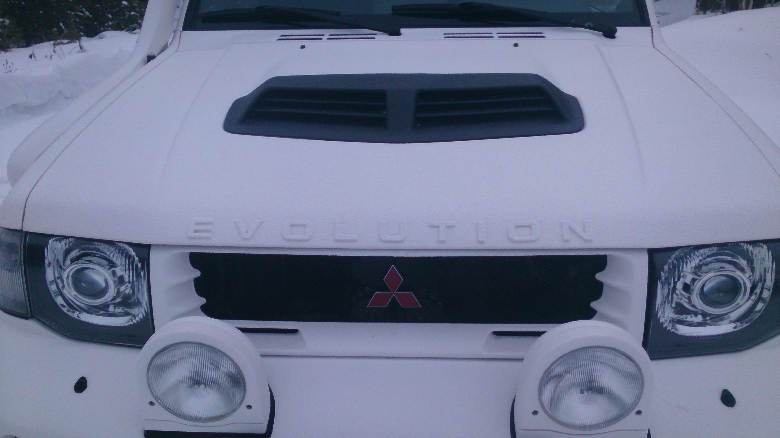

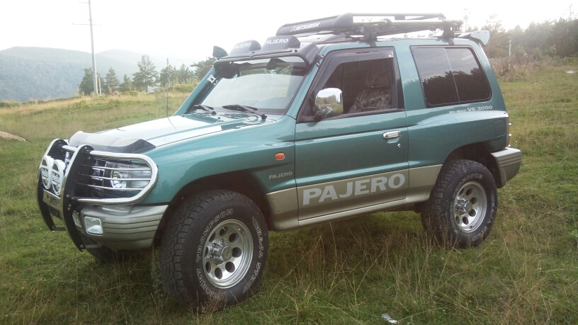

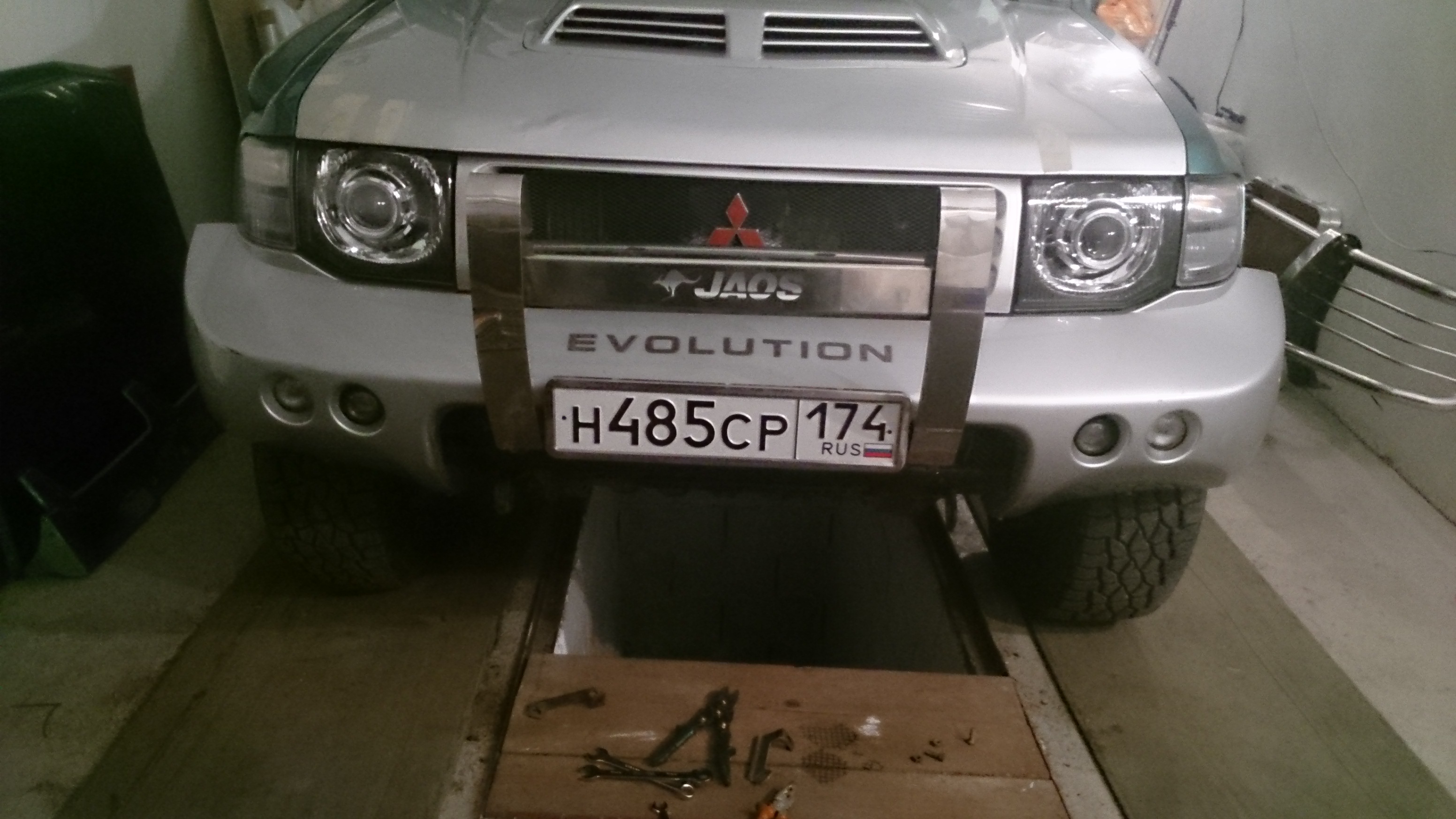

Весной 2014 года, был мной приобретен долго искаемый Митсубиси Паджеро именно с такими характеристиками. Куплен был в полном стоке, со дня выпуска. Немного уже успел добавить приятных и нужных вещиц. Сейчас на подходе еще пару доработок. Короче, машина очень радует техническими характеристиками и возможностью придать индивидуальности. Был установлен лифт комплект Ironmann, ремни, жидкости,резинки и т.д. Остальное что добавлено видно. Соответственно диски с отрицательным вылетом МТ и резина МТ. Установлен биксенон в фары, туманки в бампер. Немного фото сегодняшнего дня.
Добавлю фото следующего дня, сильно не пинайте, планов еще много...
Установлены еще элементы обвеса..
Сейчас на шумоизоляции и аудиоподготовке..
На ноябрь месяц планируется покрака, вот так :*SCRATCH*:

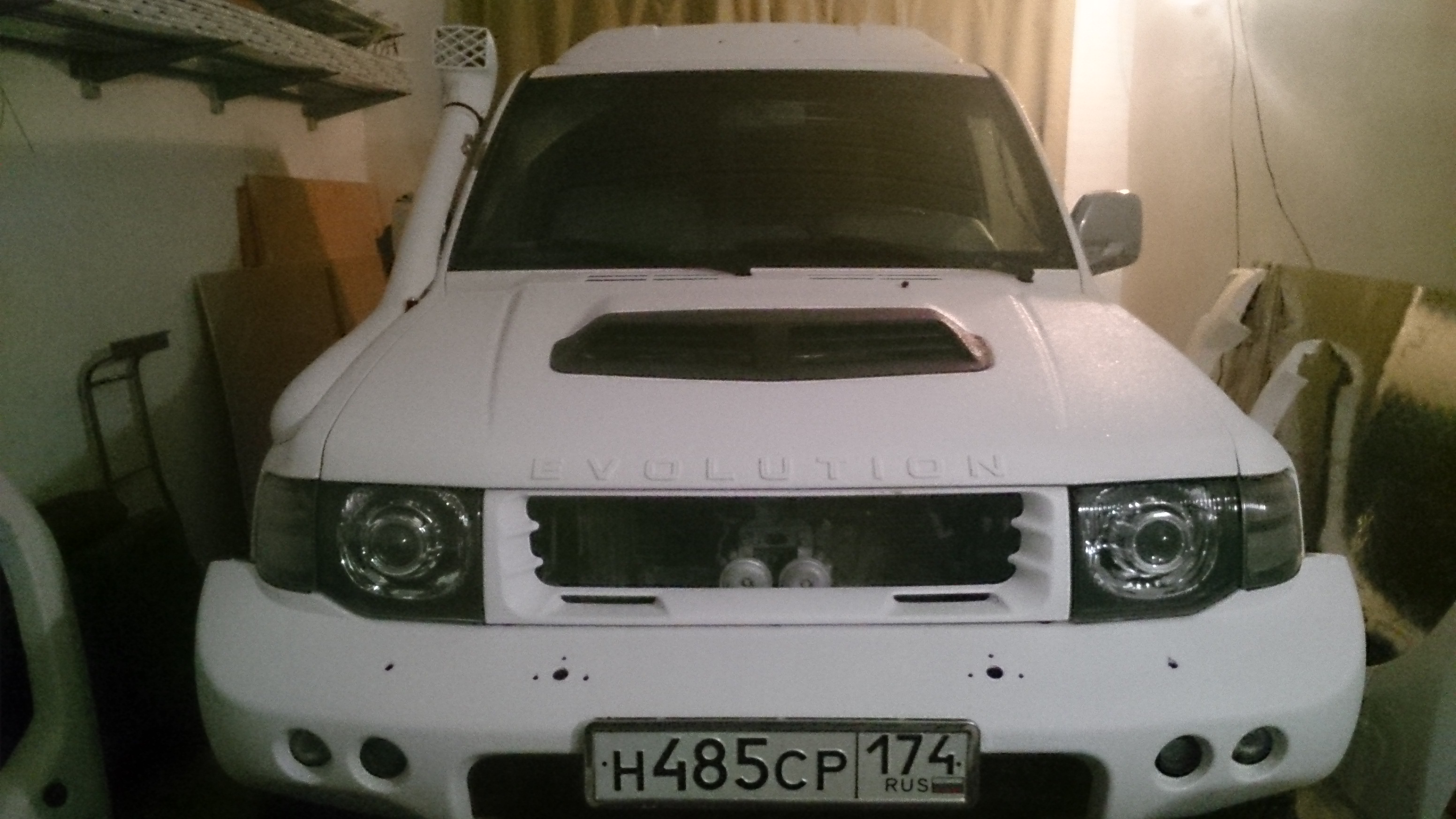

Вот и возвращение моего терминатора. В выходные почти закончил с установкой обвеса после покраски, осталось задний бампер подогнать и подкрылки зашумленные поставить, несколько фото.

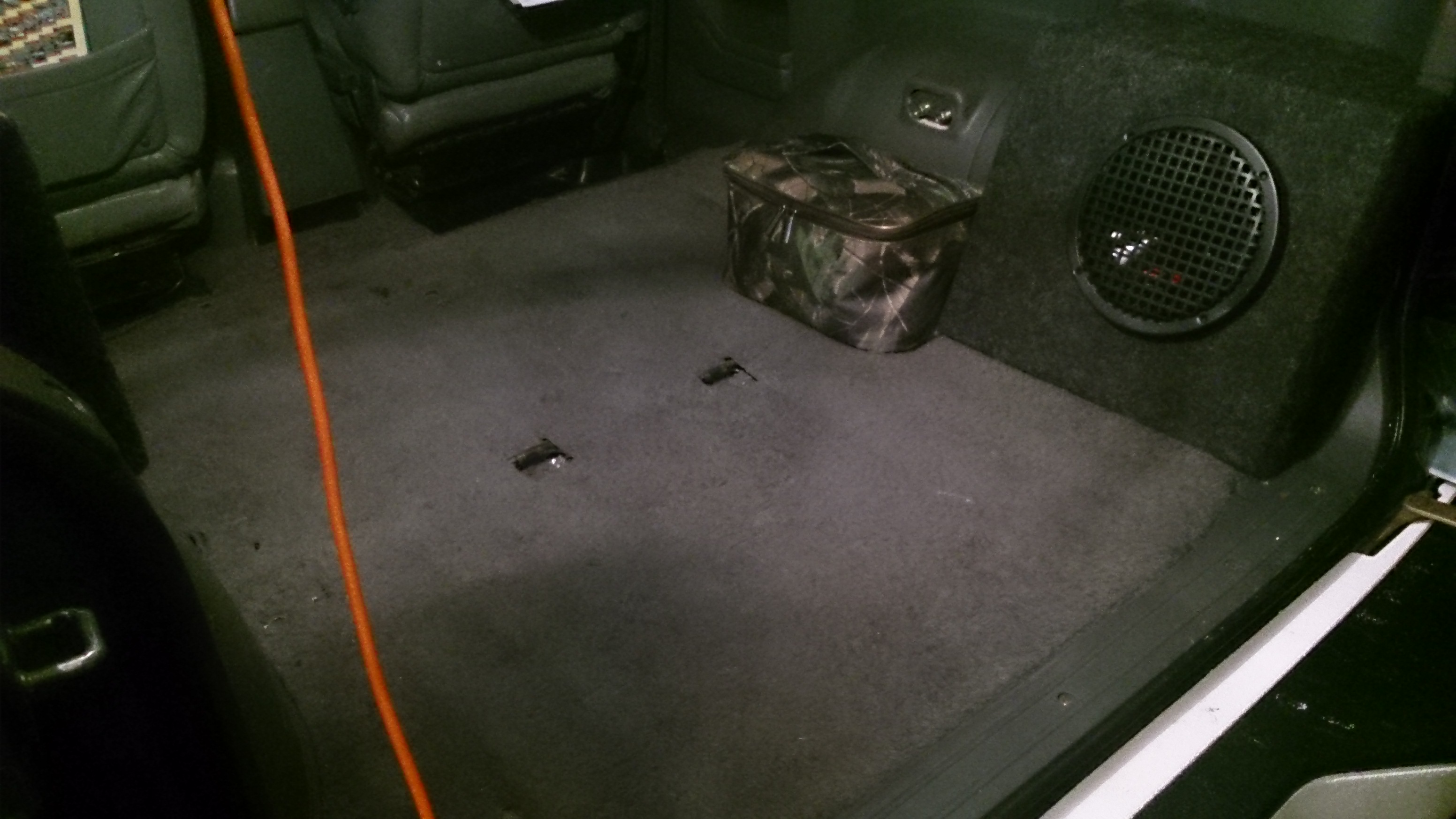

Отвечу на интересующие вопросы. Был приобретен обвес с Паджеро Эво и идет процесс вживления. Осталось правое крыло споллера поставить(нужен ремонт). Сегодня загнал машину на полную шумоизоляцию и аудиоподготовку. Сейчас ищу идею покраски авто Line-X, буду рад предложениям как покрасить ( можно с изменением цвета). Как то так.

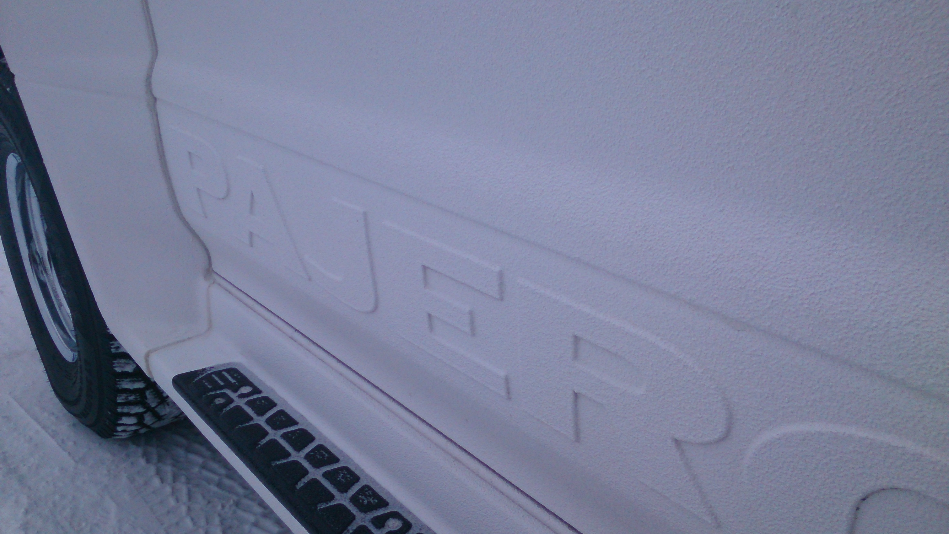

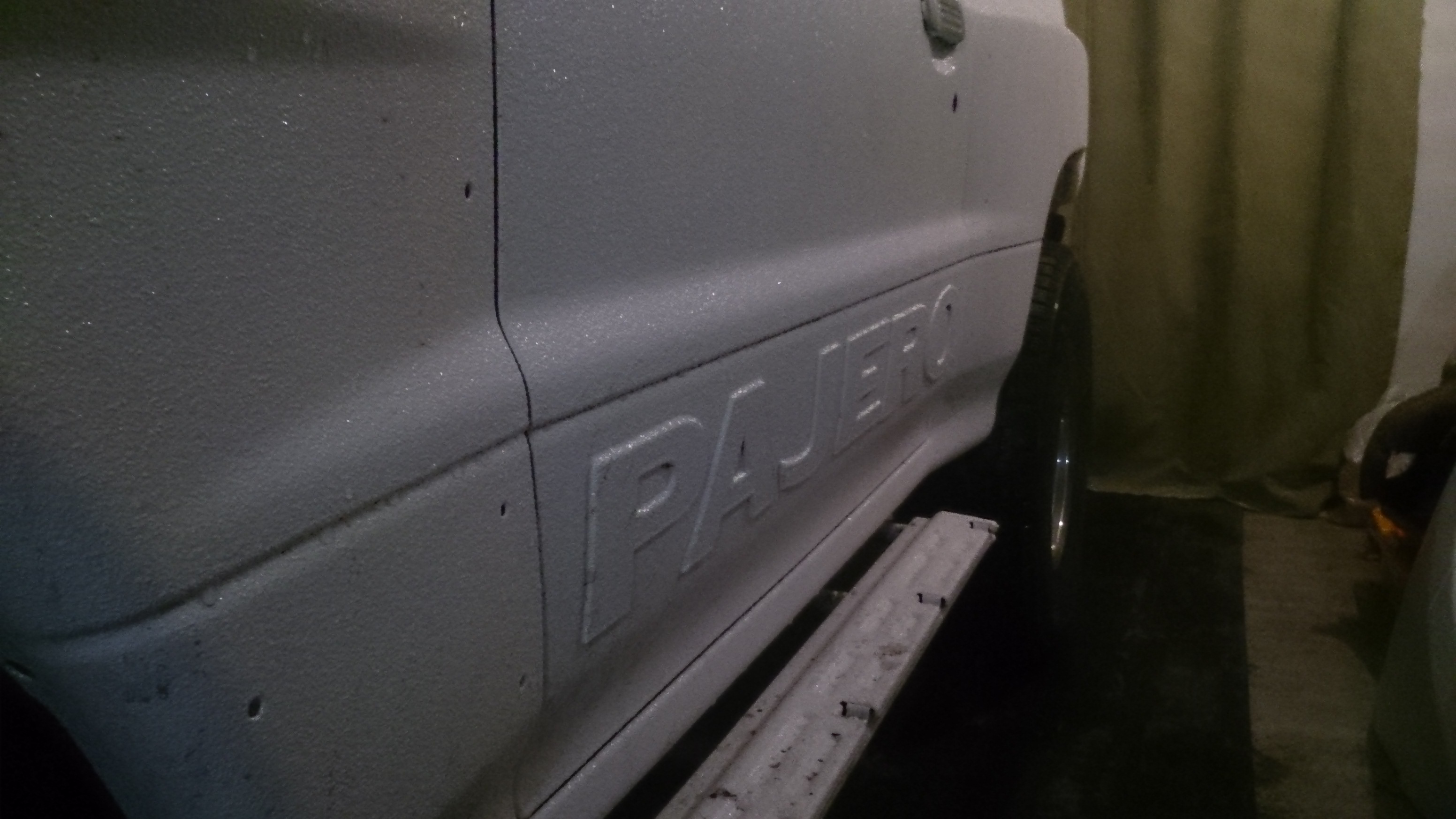

Повортники есть от Эвика, они маласть другие. Просто пока пробные установки были и подготовка для покраски. Фары Fox собирал, у меня была такая мысля, но вскрывать не хочется. Почему я с Line-X замутил дальнейший тюн, потому-что не смог найти рядом спеца по покраске Раптором, или хотябы с пониманием, а оплачивать опыты на своей машине не хочется. Но и Раптор это аналог, но не оригинал. Посмотрим что предложат, до среды обещали придумать что-то. Еще вот вопрос, какой бампер поставить думаю - есть два, с туманками раллийными, и простой но я на этот тип приспособил легкую дугу Jaos. После шумки сфоткаю оба варианта.

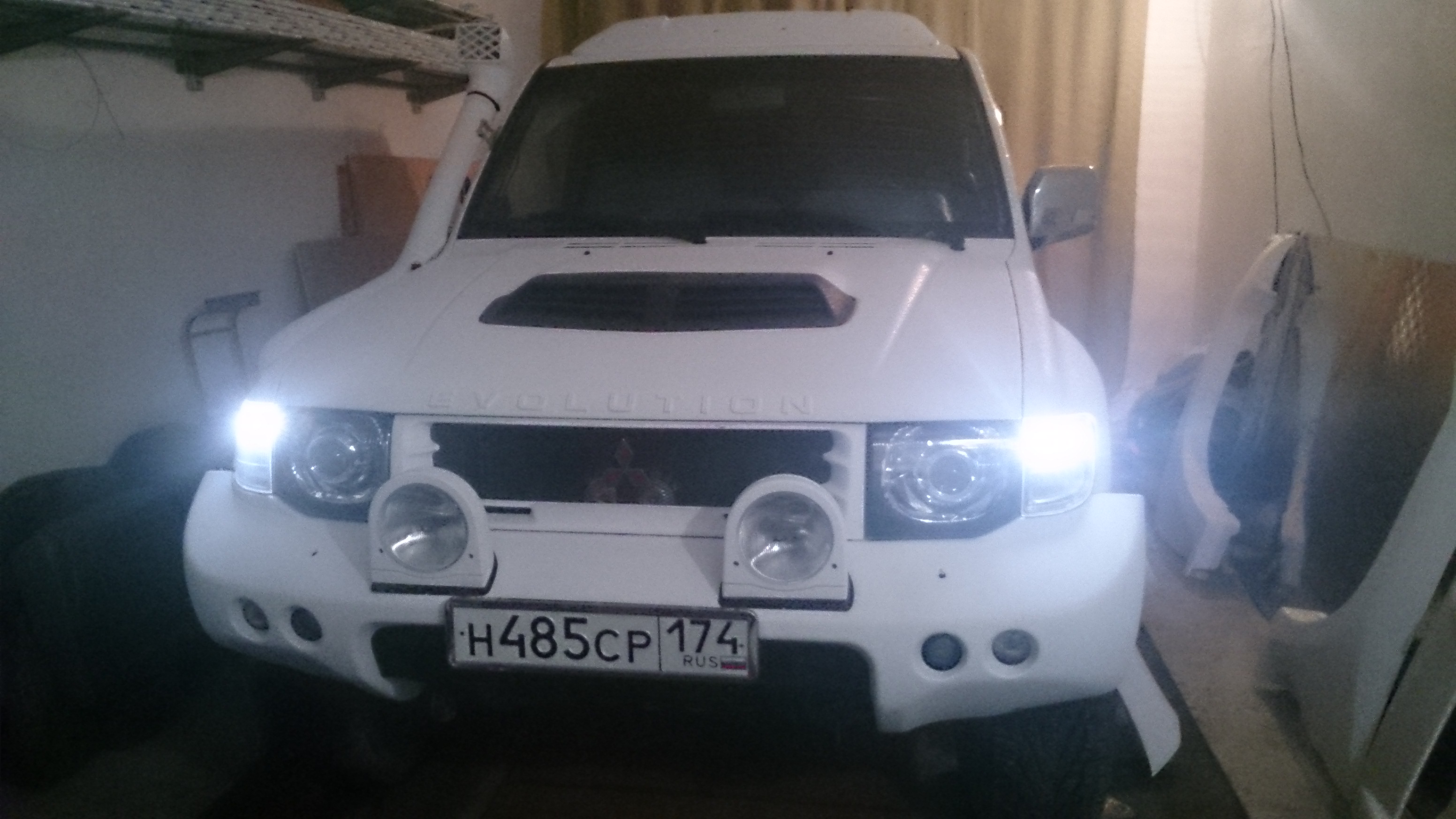

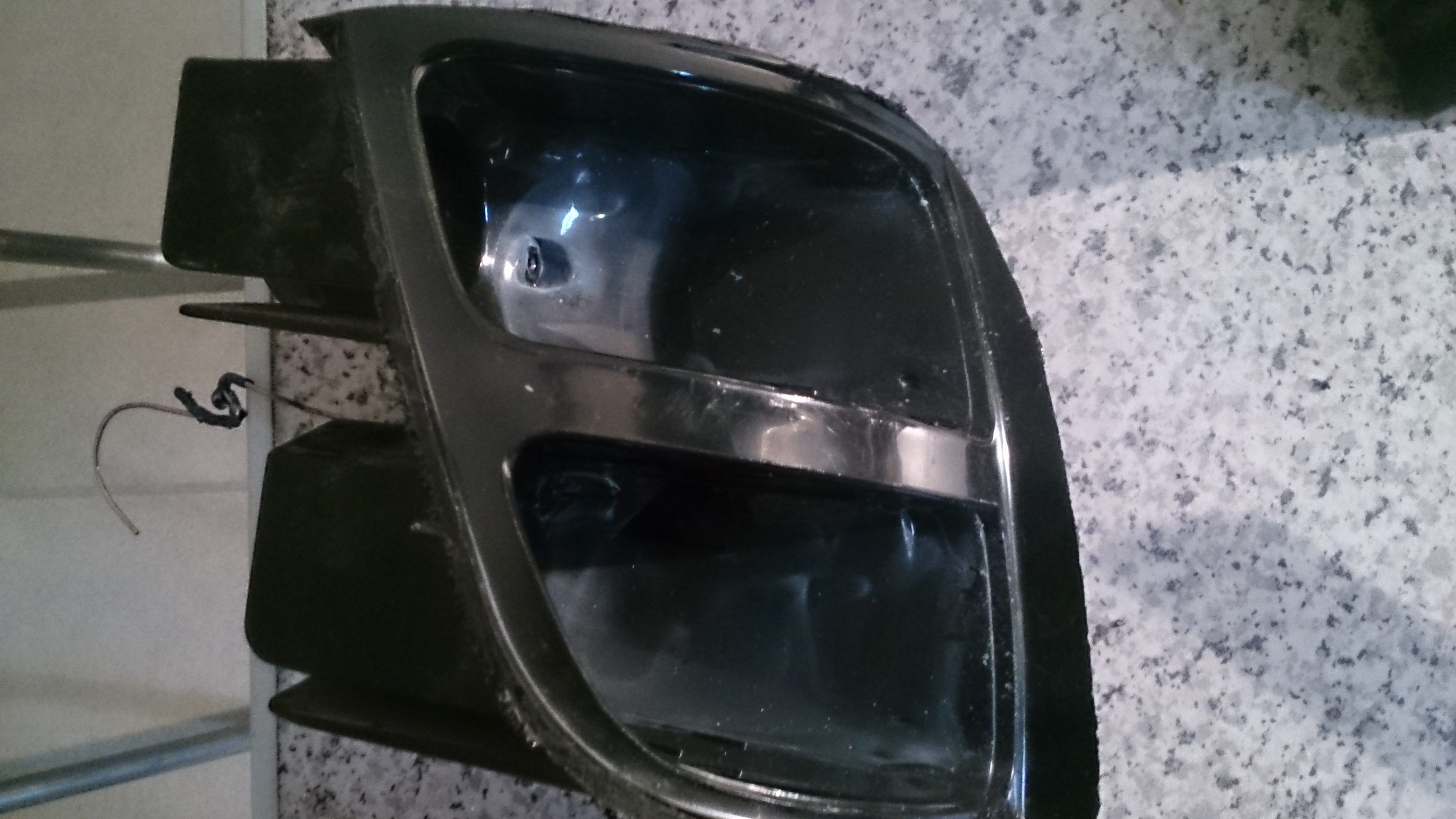

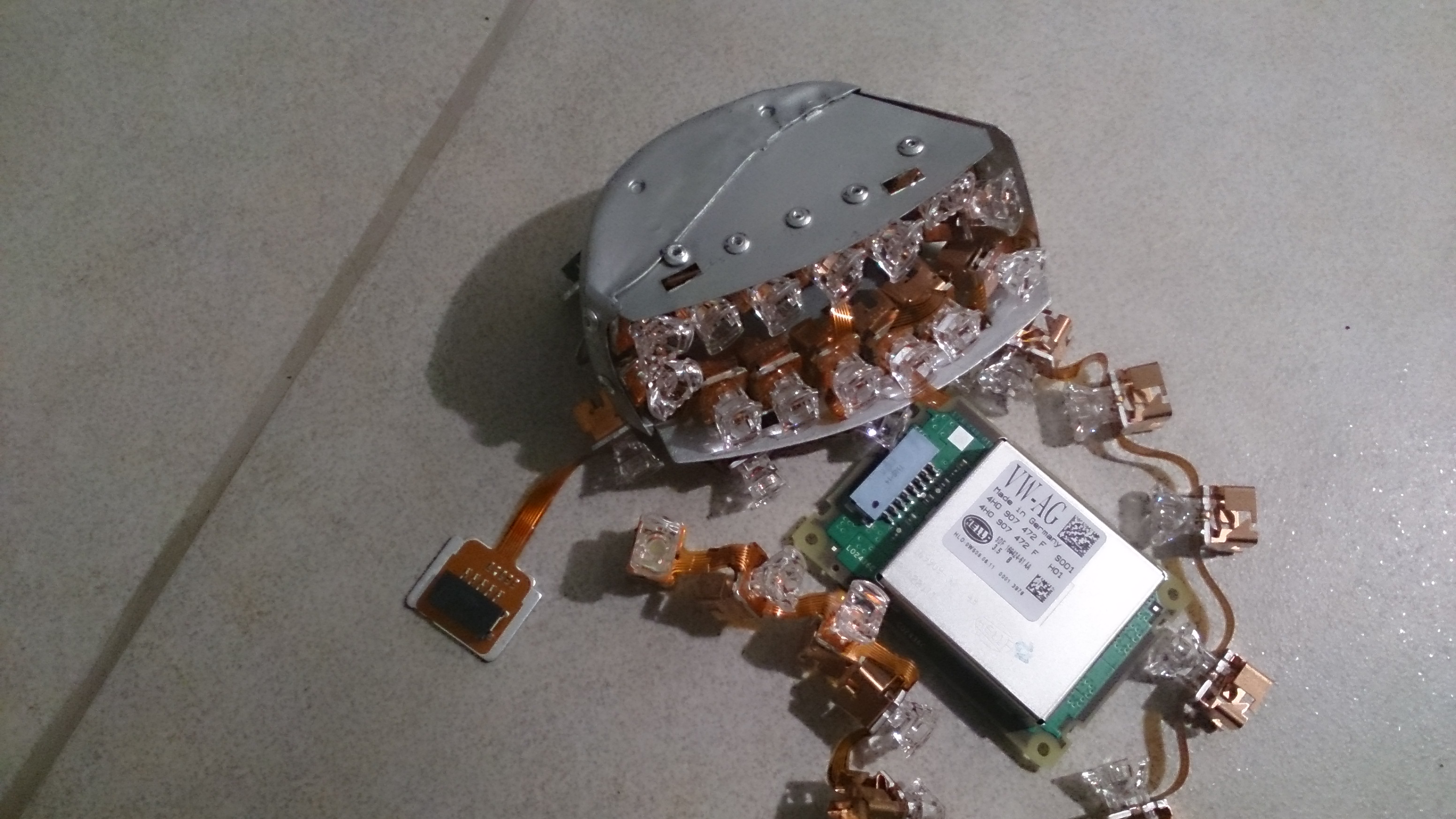

Решил пока машина на покраске, чтобы меньше мучится в ожидании снял габариты и решил в них внедрить DRL от Таурега, подняв габарит на место поворотника. Пока нет возможности примерить, на днях забирать авто с покраски, там и поставлю.
Что было проделано;
Интересной машинкой располовинил фарки, извлек металические вкладыши, почистил и покрасил.
В медных радиаторах диодов насверлил дырочек на 3,4, крепил клепками.
Очень неудобно шлейф диодов поддается изгибам, несколько рас были разрывы и пайка.
В ленте от Таурега 15 диодов, приспособил только по 14.
Включать пробовал от аккума, светятся ярко. Поставлю на машину сфоткаю.

Сегодня забрал свою машинку с покраски line-X. Малость сегодня успел поставить некоторые детальки. Ну и главное из этого, установить сделанные на досуге ходовые огни, от Таурега в свои габариты. Весь обвес снят и ждет установки,сегодня передний, а завтра задний буду ставить. И несколько фото. А в целом, впечатление от нового вида своей машины, в восторге. ::-D:

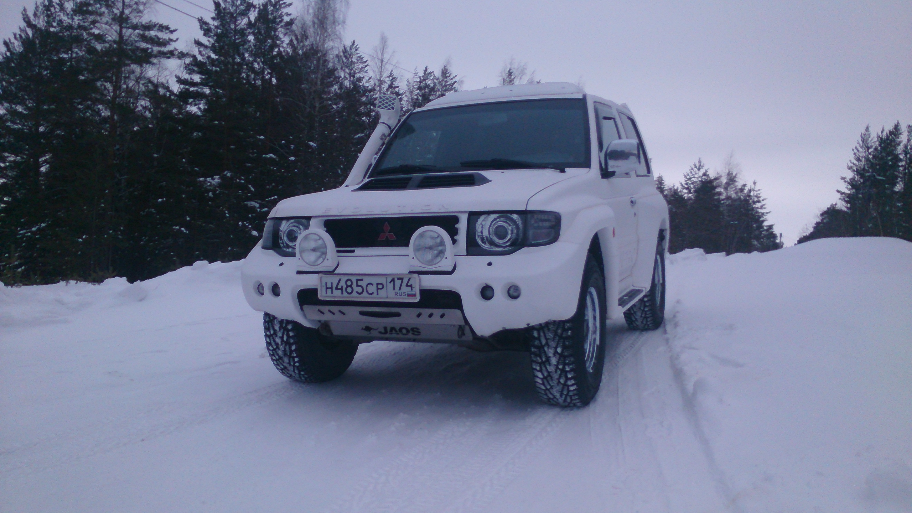

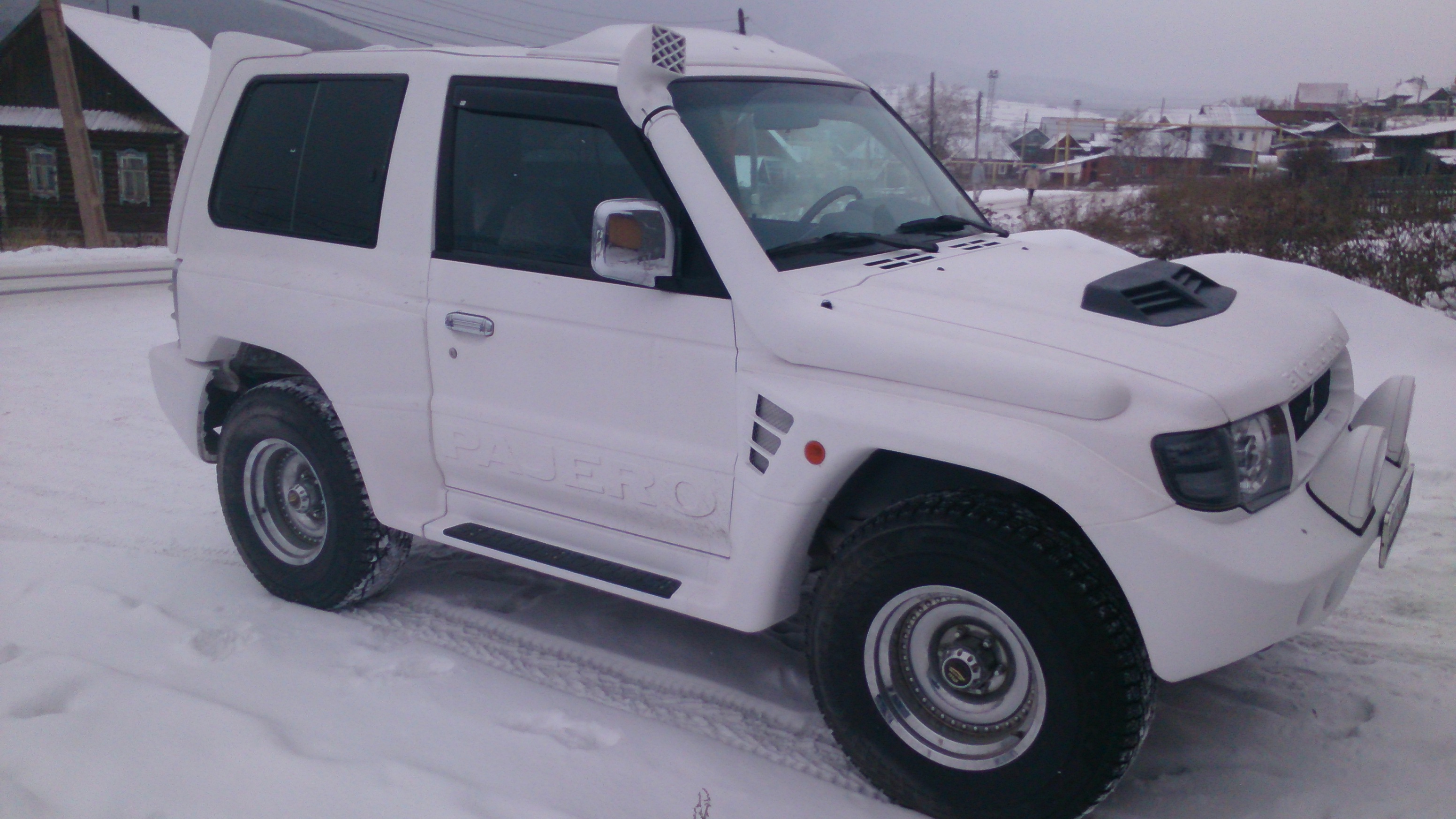

Ну вот, сегодня мой терминатор стал и по документам белым.
Осталось установить надкрылки, малость возникли ожидаемые сложности с пистонами, из-за толстого слоя покрытия, пистоны не защелкиваются. Бум искать подходящие.

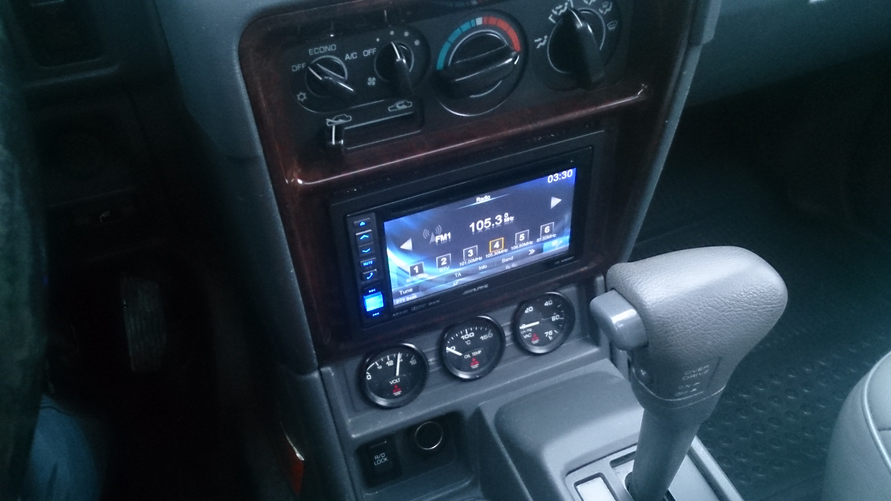

Сегодня покатался в удовольствие по лесным дорожкам и сделал пару фото, суппер эффект от шумки. Поставил доп приборы, пока только вольтметр подключил.

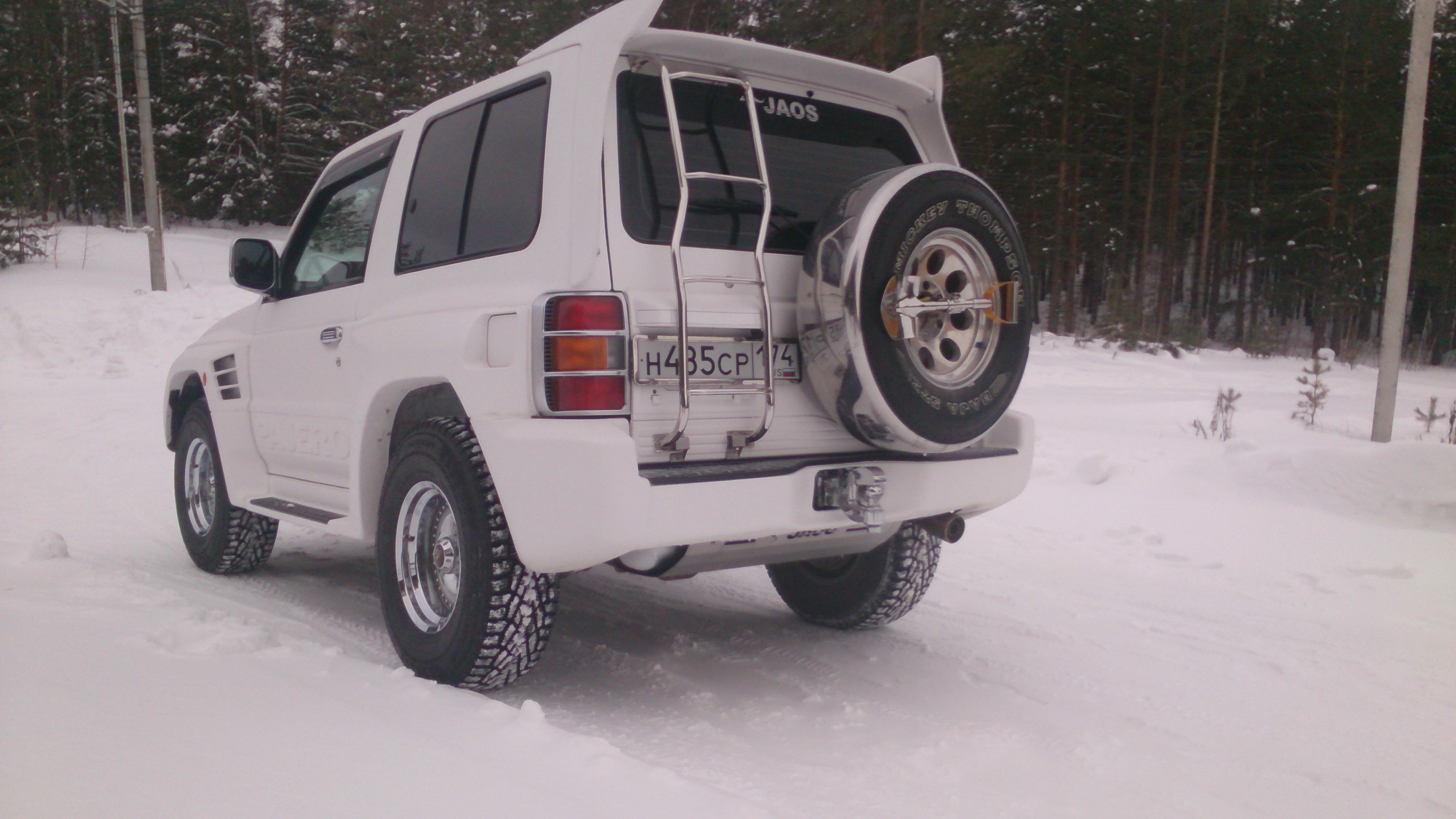

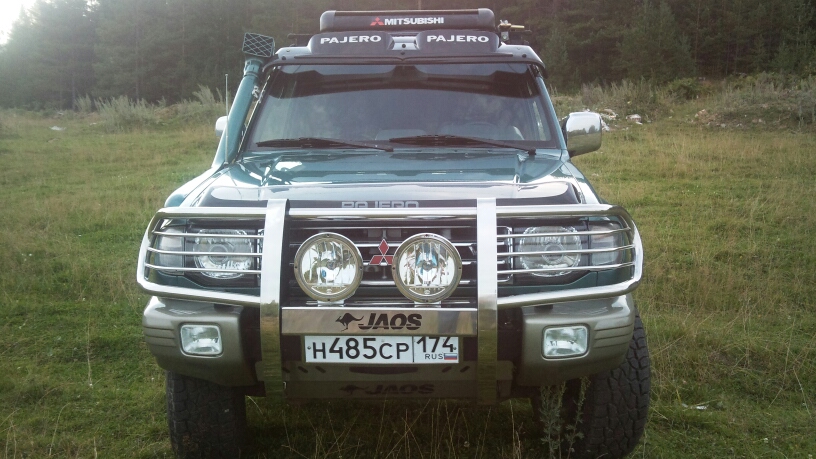

Всем большой привет, добавлю сведений о своем Терминаторе. Давно не писал ничего, а приятные дополнения и изменения потихоньку добавляются.

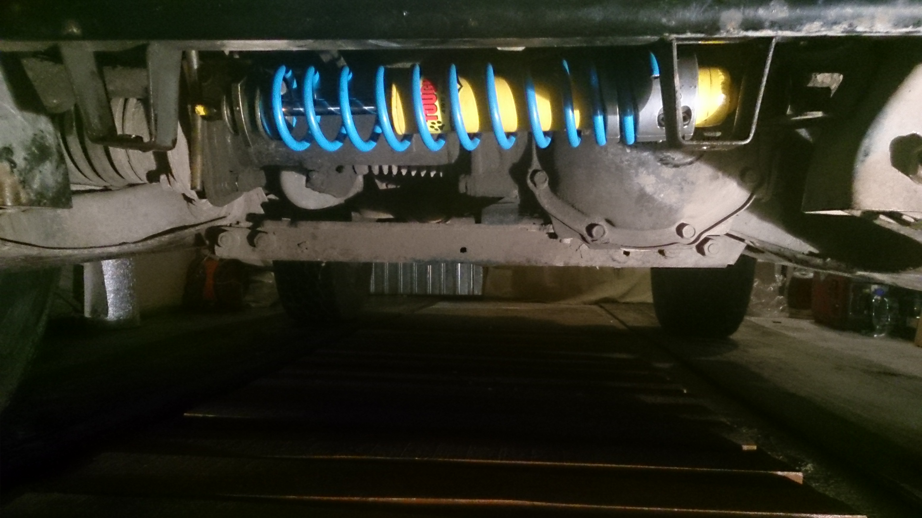

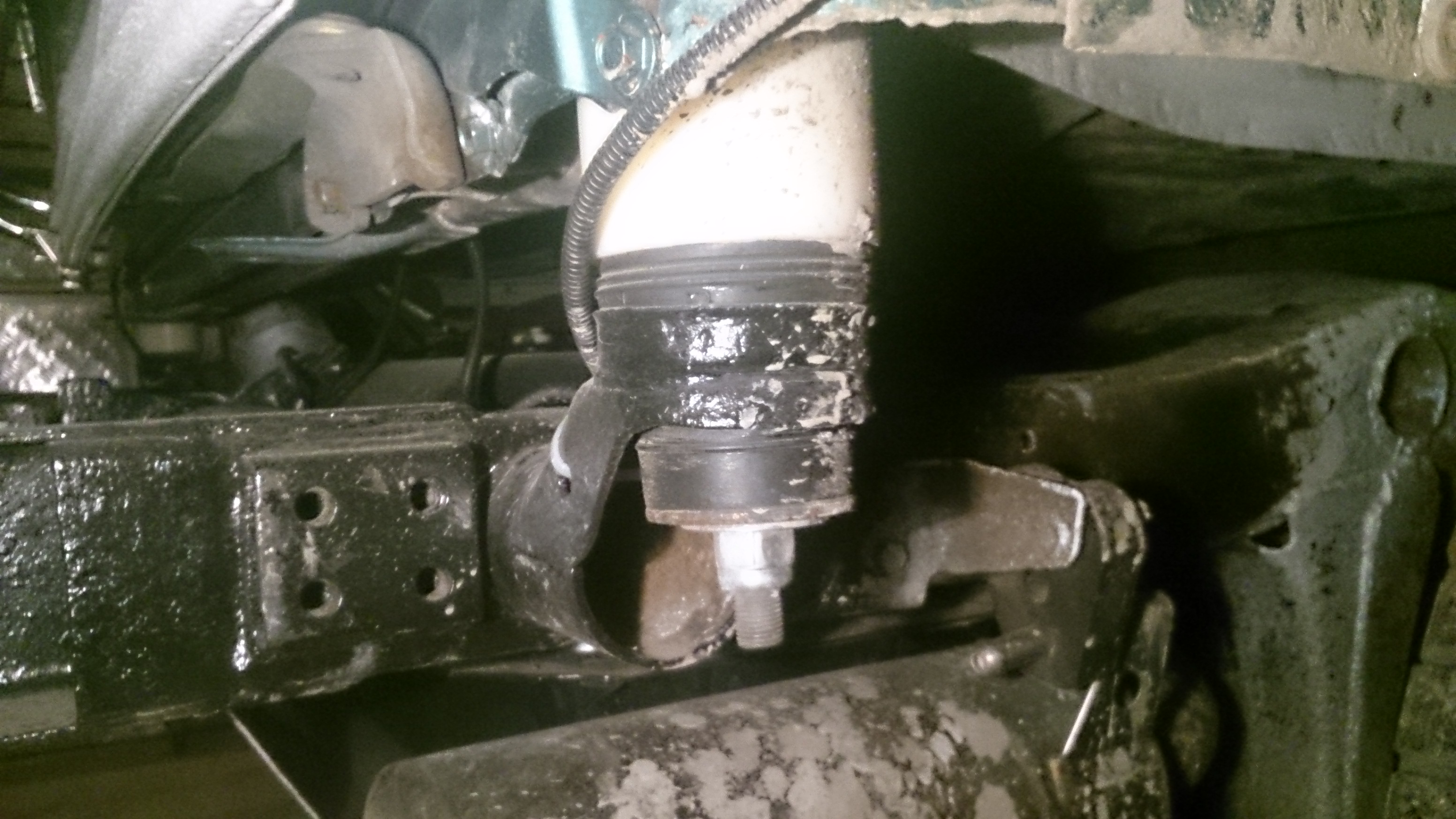

После обнаружения подтека заднего аммортизатора, а пробег его не больше 2000км, что грустно конечно.( В прошлом году установил лифт комплект Ironmann, аммы маслянные брал). Поменял пока для разнообразия и ввиду утери доверия стоявшим, все аммы на газовые Bilshtein, ощущения упругой и уверенной управляемости очень нравится. Это при том, что был сделан еще бодик при замене подушек под кузовом, и центр тяжести заметно поднялся.
Задний стабилизатор поставил усиленный.
Поменял клюшки и всю топливную трассу с баком в сборе.
Установил рулевой демпфер Тач Дог с возвратной пружиной, на руле пропала дрож на неровностях.

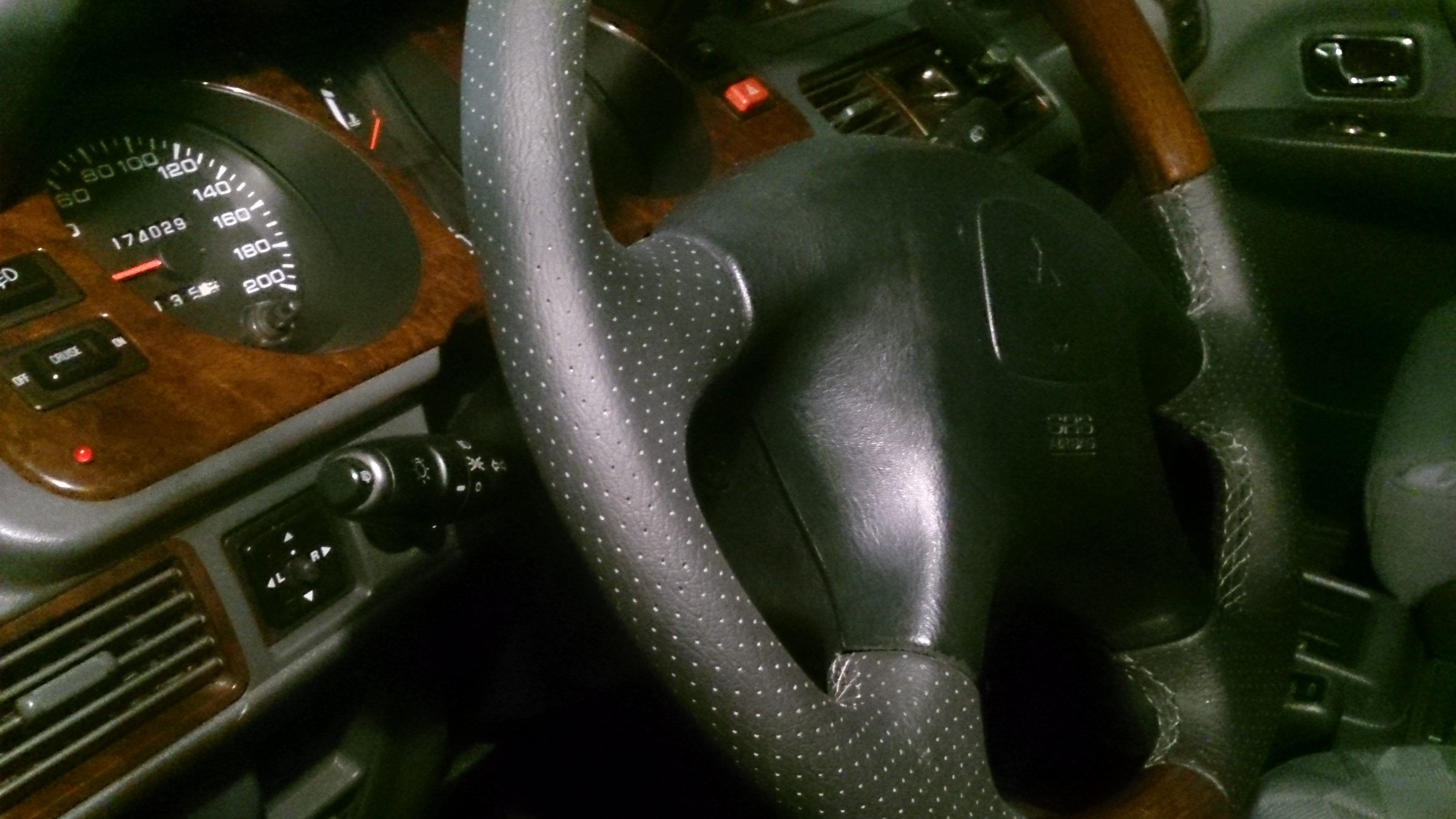

Перетянул на руле кожу и подлокотник тоже обшил.

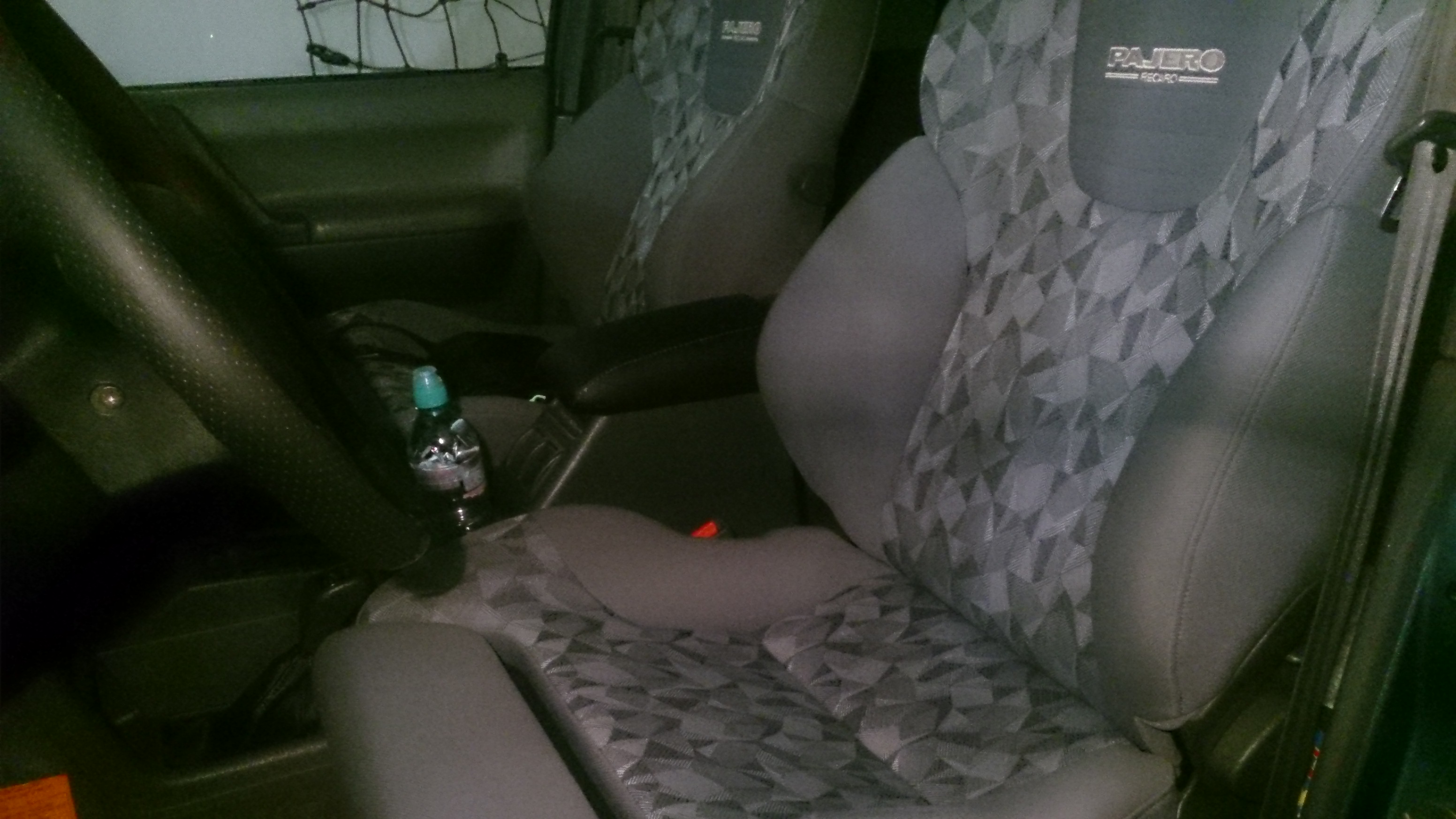

Поставил сидения Рекаро Паджеро, сидиш как влитой, супер.
Поменял до пламягасителя выхлоп на Canador, стало немного слышно в машине. С глушителем еще хочу попробовать пару вариантов. Лежит тюнинговый пламягаситель ( стронгер) нужно подгонка. И заднюю часть хочу раздвоить, тоже уже лежит донор.
Прикупил багажник AIBA WORK, но на мою крышу без реллингов, родные крепления не подходят. Были стеланы поперечины из 25 трубы нержавейки толстостенной. Сейчас на багажник креплю светодиодную балочку с комби светом.
Приобретена лебедочка 9,5 Come up, жду прихода синтетики и буду ставить внутри бампера.
Что вспомнил, перечислил. Всем единомышленникам и одноклубникам респек, удачи на дорогах и всегда возвращатся домой своим ходом.
Вчера подготовил детали для стронгера, вместо штатного пламягасителя, осталось крепления выточить и приварить.

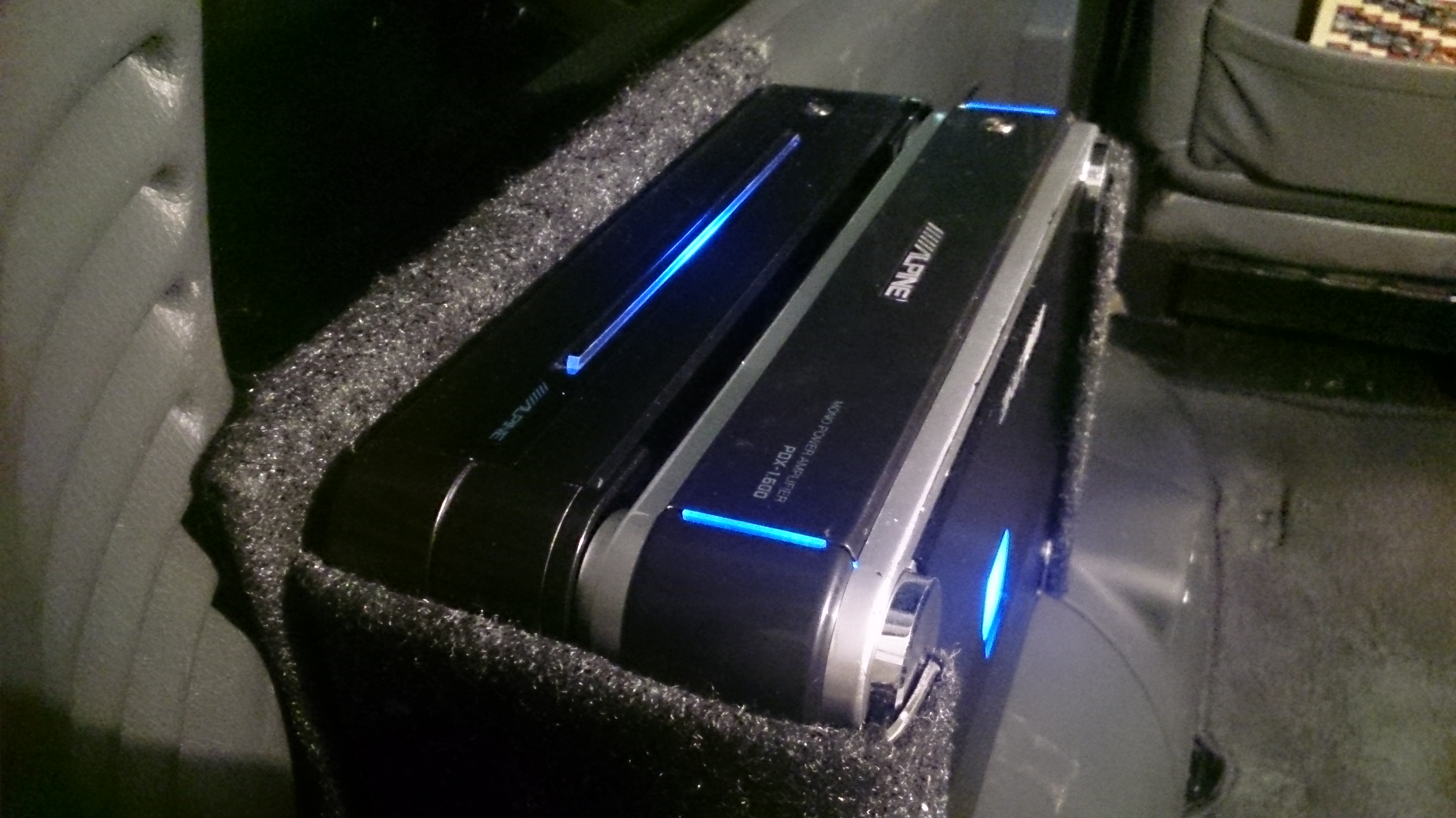

Alpine уважаю!) А что за второй усилок,снаружи моноблок,а внутри с новой линейки что ли?
