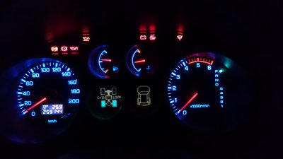

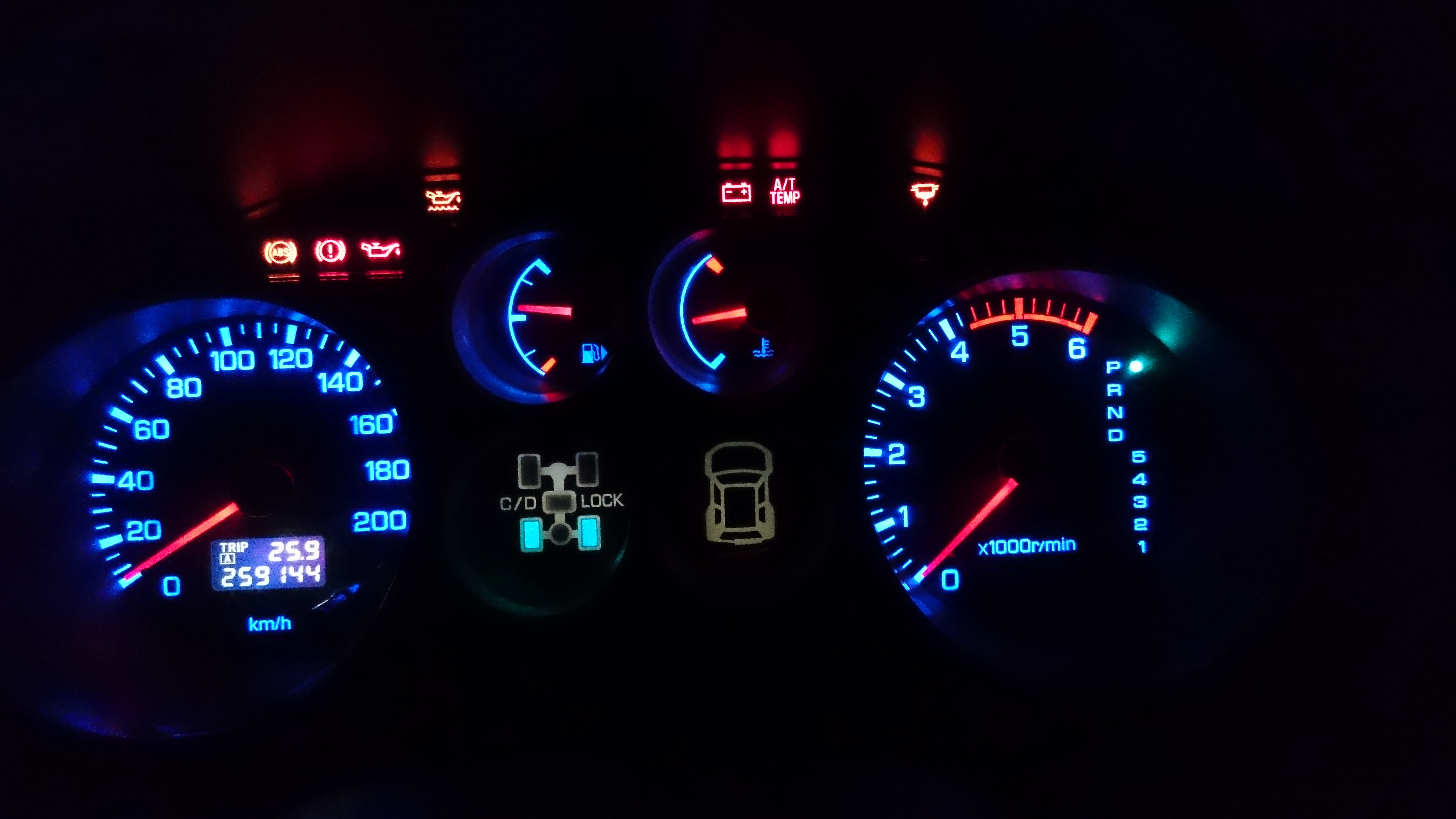

Вот и я переделал подсветку, видно и днем и ночью особо по глазам не бьет ( регулировки яркости хватает)
Под стрелками красные светодиоды, засвет стрелки равномерный. На циферблате снято напыление и установлен синий светофильтр. В качестве подсветки диодные ленты

Отлично получилось !!! А на дисплее переворачивал светофильтр?

Ага, именно так, мне кажется так лучше, почему с завода так не делаютtema_888 писал(а):Отлично получилось !!! А на дисплее переворачивал светофильтр?

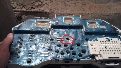

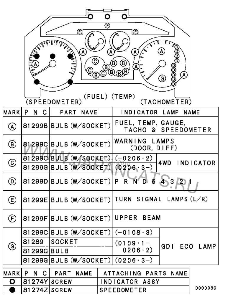

Добрый день .Есть некая проблема . Перегорела лампочка в приборке .в магазинах такой нет ,под заказ тоже не ясно какая именно ,ценник не 3 рубля .поэтому решил тут задать вопрос .
На фото моя приборная панель ,без лампочки .
Так же 2 е фото схема ,но там не ясно какая и куда ,номера все разные . Может кто сталкивался с поиском лампочек в приборку. Лампочка с синим гандончиком перегорела . Освещает как мне кажется стрелки уровня топлива и темп.ОЖ.

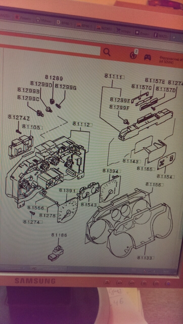

MR 444537 - та, что в красном.
Заходишь в магаз радиотоваров и покупаешь лампы подсветки для автомагнитол, 12V. Сам наматываешь на цоколь и меняешь колпак.
Колпачки отдельно продаются в автодоке, например.
Еще, как вариант, из наличия покупаешь аналогичную лампу по размеру на другом цоколе и потом перекручиваешь на свой.
А артикул выбирать здесь.

Не поверишь,вчера объехал 3 магазина ,в нашем колхозе нет нужных ламп(((( ,дали еще один адресок,сегодня заеду,если и там нет ,то буду заказывать оригинал .moonchild писал(а):MR 444537 - та, что в красном.

ну я покупал в автомаге ближайшие подходящие по колбе Който. На цоколь перекручивал сам.
Евгений 56
- Сообщения: 235
- Зарегистрирован: 31 июл 2015, 06:25
- Мой автомобиль(и):: Pajero III 5дв 2002 г.в
- Откуда: Оренбург
Re: Пересветка приборной панели и кнопок
спасибоmoonchild писал(а):Колпачок пробивается по арт. P7350B

Не нашел я лампочку,заказал оригинальную ,в магазинах наших нет таких лампочек .Есть только меньшей мощности .
