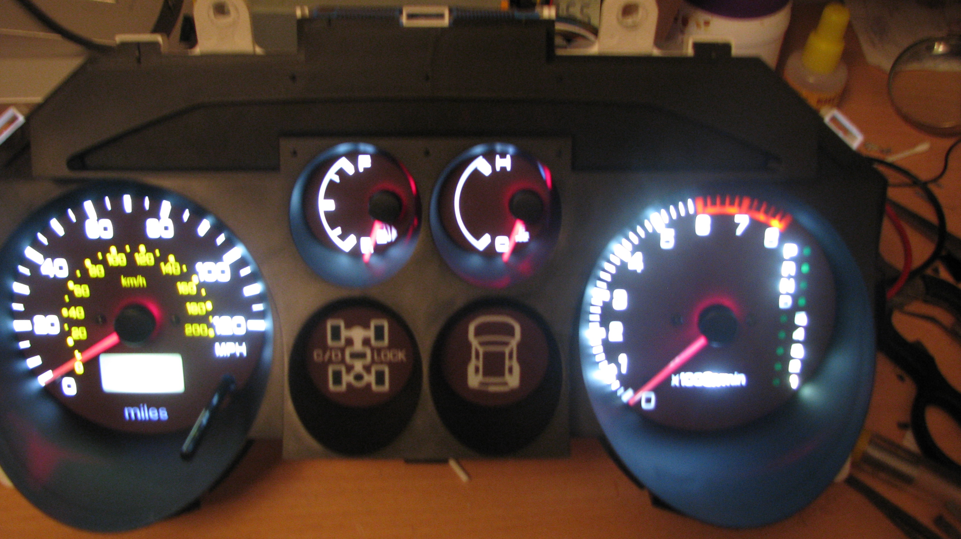

Озадачился тут светодиодики повставлять...
Но никак не получается добиться равномерной подсветки циферблатов спидометра и тахометра.
Понятное дело, что с одиноко горящими кнопками проблем нет (положения PRND,12345, колеса и т.п.), а вот циферблаты ну никак. Пробовал и подгибать диоды, чтобы свет точно попадал в пластиковые прозрачные распределители, пробовал и по 2 ставить. Не выходит красиво ::-(:

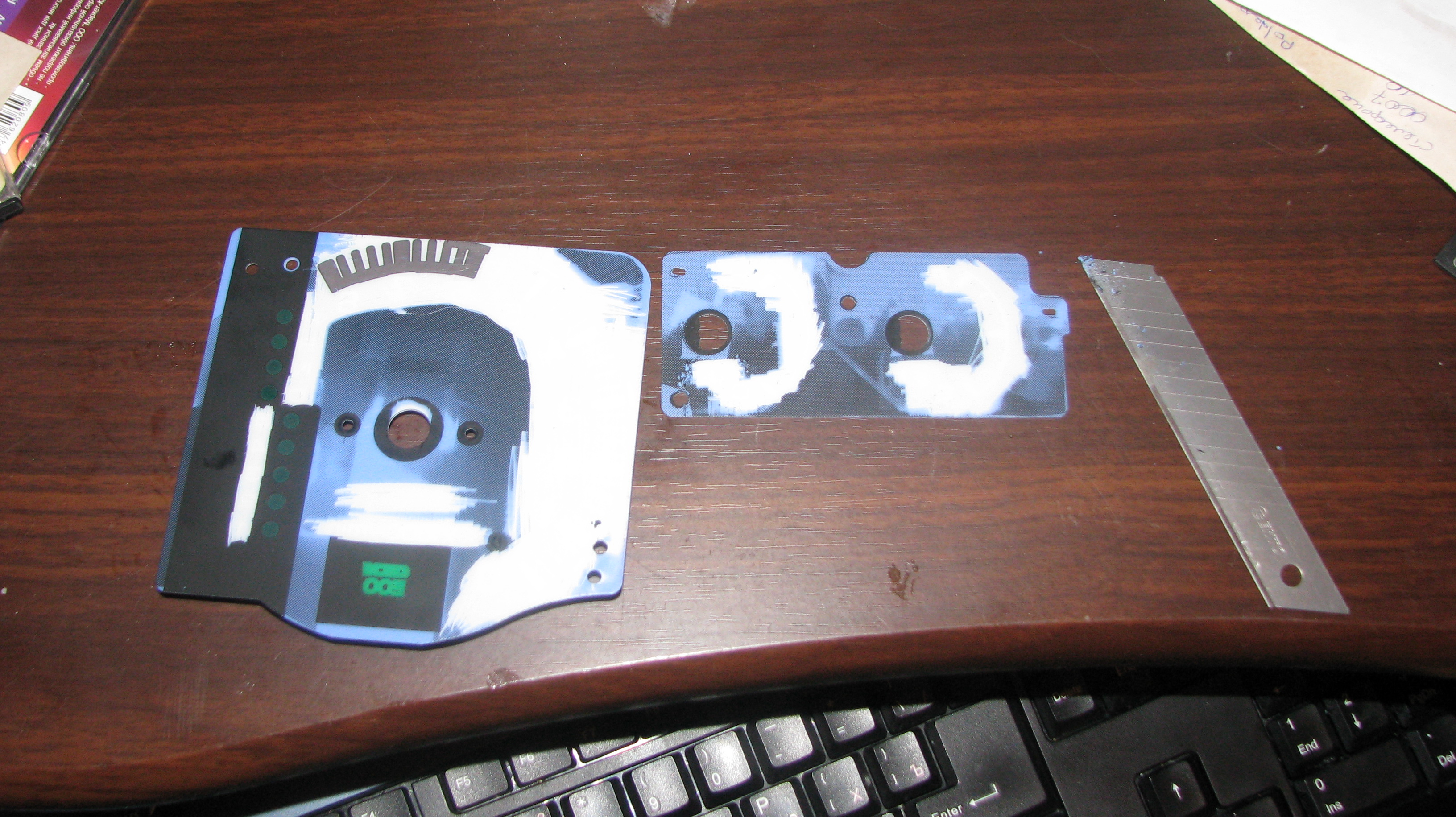

Прочитал в одной теме, что HiTEX советовал с обратной стороны циферблатов стереть напыление. А поможет?
Ну и еще нашел сложную пересветку с кучей диодных лент: http://drnice.narod.ru/MMC_Proborka.html
Прошу совета.

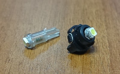

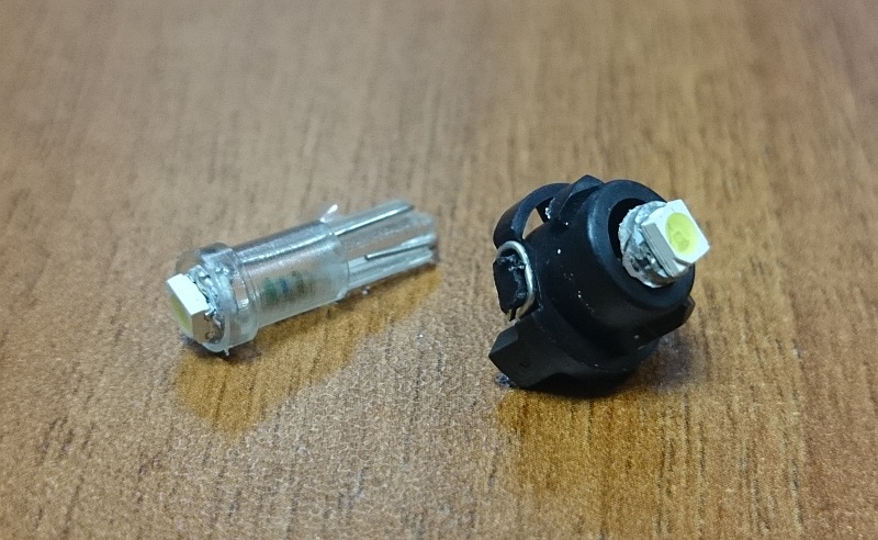

диоды пользовал такие:

Убирать светофильтры и световоды, использовать ленты. Просто замена ламп на диоды для неприхотливых и ,имхо, из-за неравномерной засветки хуже, чем было. Я у себя на спорте переделывал раз пять. Белым вообще просто. Темы были про тройку, поищи

Ленты и стёртое затемнение

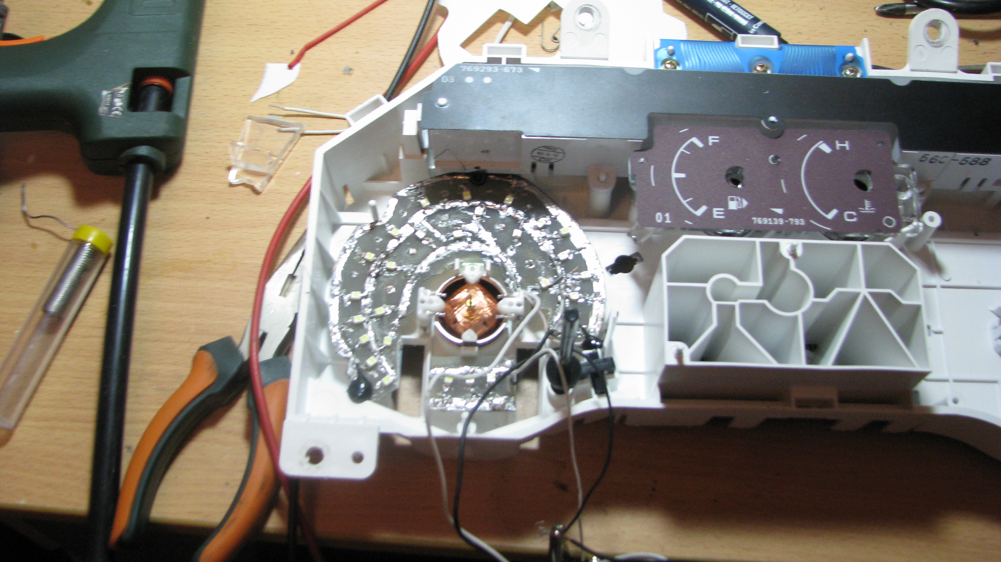

а фоток как оно внутри с лентами у тебя не сохранилось?

А я и не фотал.
Так как у нас там дно у щитка, всё в рёбрах жосткости, резал пластиковые основания и приклеивал их к корпусу, а на них ленту светодиодную.
Тут ещё стрелки белым светятся, потом подсветил их красными светодиодами

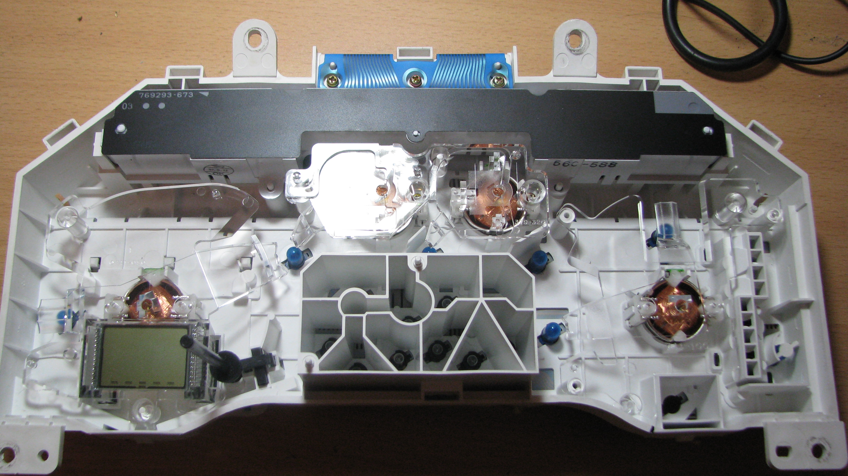

а световоды выкинул?

Блииин... хоть бери и разбирай щиток! Не помню. Вроде не резал там ни чего

hc2hunter писал(а):а световоды выкинул?
По сути световод картину не испортит после стирания светофильтра, но существенно затруднит снятие светофильтра без снятия стрелок и т.д.=гемор :)

и диод вы воткнули правильно? он не как лампочка - ему важна полярность. самое простое - патрон перевернуть в гнезде на 180 градусов.

да я кажись понял свой косяк, купил не те диоды, у вас на фото диод с платой, а у меня простой каплевидный, но я все равно покрутил, ни один не работает, и да я полный профан в вопросах электрики/электроники

разницы совершенно никакой, какая у него форма.
важно лишь, чтобы у диода был резистор (см. мои фото выше), т.к. все диоды рассчитаны на напряжение не выше 3В, а вы его суете в 12В.
скорее всего с диодами вашими все в порядке, просто в момент подачи на них 12В в машине они мгновенно сгорают, не успев посветить вам.

просто ножки разгибаешь...
и он фактически сам оттуда выпадает :)
именно такие как на фото продаются в автомагазинах. там же есть и "каплевидные" и "усеченные" и т.п...
собственно именно в автомагах и имеет смысл брать, т.к. там они уже с резисторами и рассчитаны на установку в автомобиль (под сеть +12).

HiTEX писал(а): Так как у нас там дно у щитка, всё в рёбрах жосткости, резал пластиковые основания и приклеивал их к корпусу, а на них ленту светодиодную.
Ты хотя бы "на пальцах" не обрисуешь, что именно ты резал и куда крепил диодные ленты?
Вот есть пара хороших фоток внутренностей.
И стрелки приборов как потом назад точно поставить? Я так понимаю в свободном состоянии они лежат на ограничителях, это не означает что они находятся под каким-то "натягом" и если их снять, то иголки провернутся лишнего в обратную сторону?
