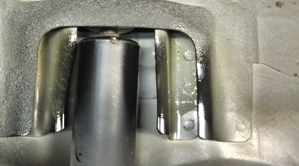

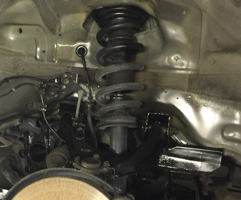

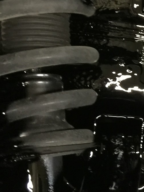

P.S.S. добавляю несколько фото товарища. Для понимания. За "вырви глаз" сорри, не моё

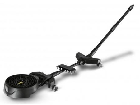

Для облегчения мойки купил по осени такую приспособу, посмотрю насколько эффективна.

Я не совсем понял твою мысль ...что ты увидел на этих фото?
Например на этом?
Может ты воспринимаешь антикор как влагу? Так это не влага а первый состав антикора...

Сделал- молодец, но как преподнес неизвестно какой антикор и как отстаиваешь..))
О фото. Влом мне их рассматривать, тем более такого размера.
