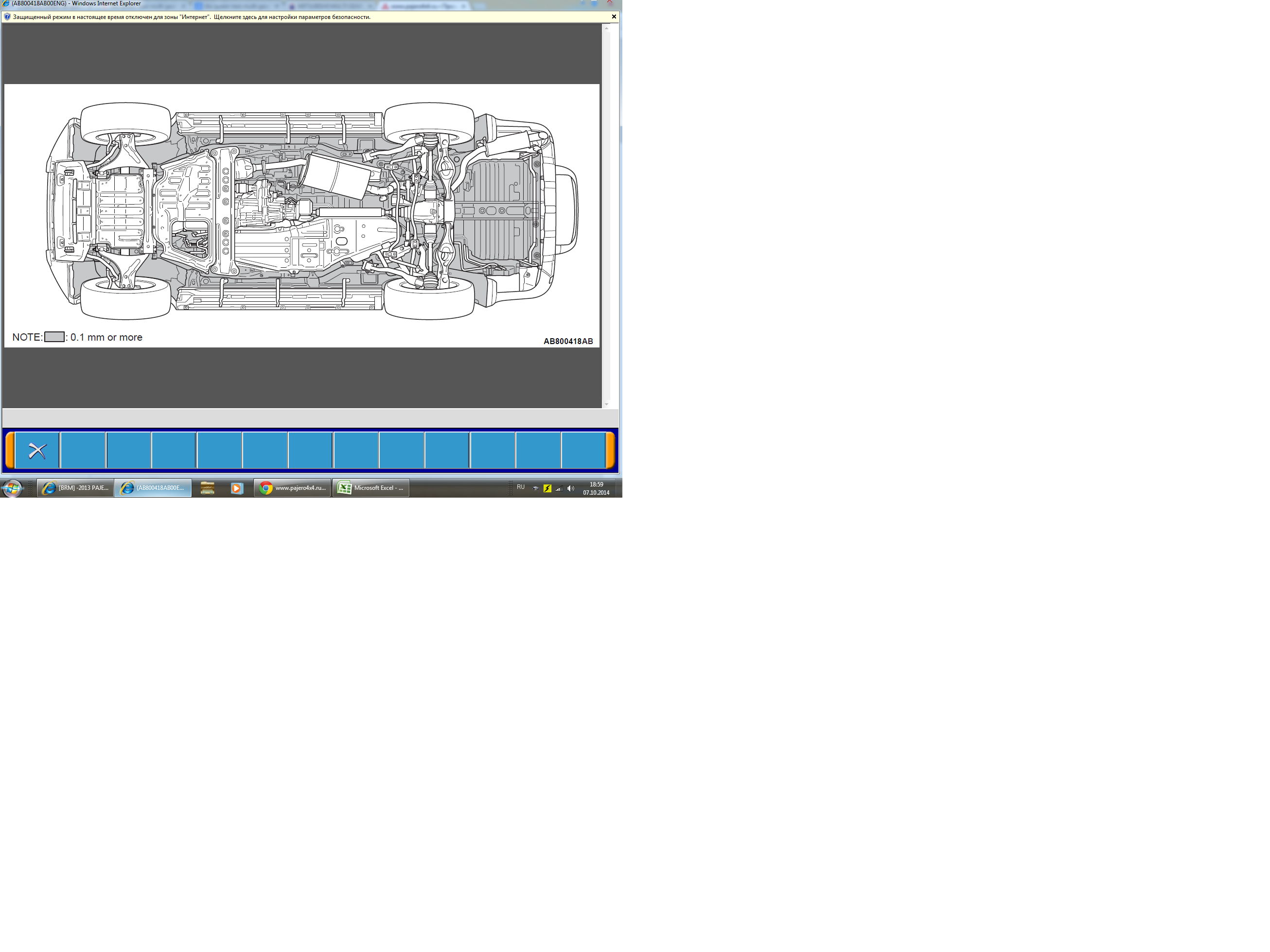

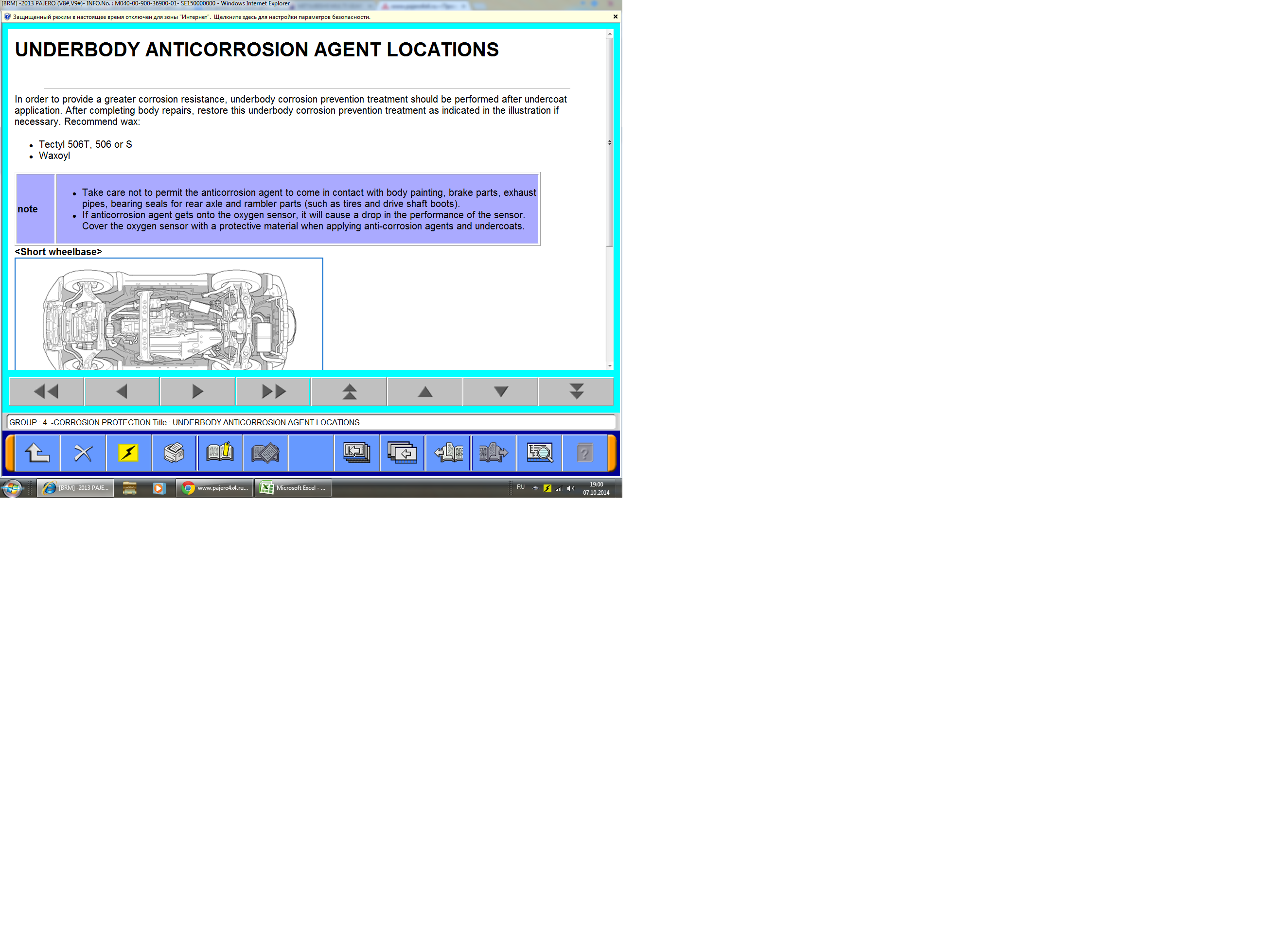

Да, наносит. Совместимо со всеми. Подзаряжусь- выложу принты. Пока для ИНФЫ и понимания почитайте тему "ржавеем")))
Пысы. В каком городе будет ездить авто?

Lebed писал(а):...Совместимо со всеми....
Совсем придирчивым)))
