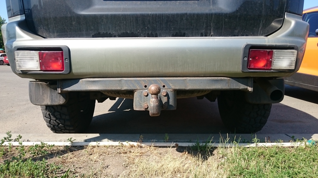

Сообщение PinkFloyd »
ddk писал(а):а никто вместо туманок задних ничего не колхозил для освещения назад?
Я фонари от ПАЗика вколхозил.

Сообщение pvp.62 »
Сурово..... :*THUMBS UP*: :*THUMBS UP*: :*THUMBS UP*:
pvp.62
Дешево и сердито. И просто в реализации. ::-D:
Света более чем достаточно.

Сообщение Chumahod »
PinkFloyd писал(а):pvp.62
Наивный! ::-D:
извинюсь заранее конечно, но вариант именно колхозный. На дороге такое авто видеть грустно, а эффект от установки крайне сомнителен ((( есть ведь варианты, которые нормально светят и не уродуют авто...

+1 "и не уродуют авто"
Chumahod
А что уродливого? Была красная стекляшка. Стало две стекляшки: одна красная, другая белая. Если уж на то пошло, можно сказать, что одно уродство сменилось другим.
Насчет эффекта я вообще не понял. Я видел этот эффект, а Вы - нет. Что Вы мне можете рассказать про этот эффект? :)
PinkFloyd писал(а):Chumahod
Исполнение. :) Извиняюсь, грубое и топорное, к тому же идущее в разрез с концепцией самого авто, т.е. фактически глумление над автомобилем, работой дизайнеров, инженеров и технологов митсу. На Ваш взгляд, у Вас получилось лучше, чем у них? Что ж, на вкус и цвет, как говорится... :*JOKINGLY*:
А на счёт эффекта... похоже, Вы увж. сэр PinkFloyd "слаще морковки ничего не пробовали". Как светят фонари от паза с лампой в 21Вт знаю не по наслышке. Но если в штатные фонари ЗХ Спорта поставить, например, вот это
http://www.pleer.ru/_123328_glare_of_li ... htuki.html
то Вы на самом деле будете удивлены эффектом, да и колхозить ничего не нужно.
P.S. Про варианты реализации светодиодного рабочего света скромно промолчу... ::-[:
P.P.S. Ещё раз извиняюсь за подачу. Просто назвал вещи своими именами - не смог удержаться! ::-D:
Chumahod писал(а):Исполнение. :) Извиняюсь, грубое и топорное, к тому же идущее в разрез с концепцией самого авто, т.е. фактически глумление над автомобилем, работой дизайнеров, инженеров и технологов митсу. На Ваш взгляд, у Вас получилось лучше, чем у них? Что ж, на вкус и цвет, как говорится... :*JOKINGLY*:
Это все громкие слова. А по факту - в стандарте стоит просто кусок красного прозрачного рифленого пластика. Можно, конечно, назвать это шикарным дизайнерским изыском. Но мне так не кажется. Я просто один кусок пластика поменял на другой кусок пластика. И я при этом не ставил перед собой цели сделать красивее. Мне просто нужно было усилить свет. Фары смотрятся не хуже и не лучше стандарта - они просто выглядят по-другому, вот и все.
Chumahod писал(а):А на счёт эффекта... похоже, Вы увж. сэр PinkFloyd "слаще морковки ничего не пробовали". Как светят фонари от паза с лампой в 21Вт знаю не по наслышке. Но если в штатные фонари ЗХ Спорта поставить, например, вот это
Там стоят койтовские лампы на 35Вт. Т.е. было 2х21=42Вт в стандартных фарах. Стало 4х35=140Вт в стандартных и дополнительных фарах. Т.е. мощность увеличилась более чем в 3 раза. А если еще принять во внимание, что площадь пазовского фонаря как минимум в полтора раза больше, чем у родного, то разница в освещении получается еще сильнее.
Китайские синюшные диоды пробовал - не впечатлило. Они годны только в габариты.
PinkFloyd писал(а): Это все громкие слова. А по факту - в стандарте стоит просто кусок красного прозрачного рифленого пластика. Можно, конечно, назвать это шикарным дизайнерским изыском. Но мне так не кажется. Я просто один кусок пластика поменял на другой кусок пластика. И я при этом не ставил перед собой цели сделать красивее. Мне просто нужно было усилить свет. Фары смотрятся не хуже и не лучше стандарта - они просто выглядят по-другому, вот и все.
:*WRITE*: Вот!! Тут то и подошли к самому главному! Качество! Смею огорчить: пластик, мягко говоря, разный, и так же по разному фонарики сделаны. Примерно как жизнь тут и в япии. Обсуждали несколькими страницами ранее, в т.ч. и я сообщал, что имел негативный опыт по дешёвым диодам. Ну а так хозяин-барин, конечно же! Пользуйтесь на здоровье! Да и из бампера они вполне эстетично торчат... :*JOKINGLY*:
P.S. Проводку перегрузить в 3,3 раза дело не хитрое. :) "Раз пошла такая пьянка", вот аналогичный расчёт по конкретной диодной сборке: 2х8w=16, 16x8.5=136 Вт по "светосиле".
Благодарю кстати, за подробную информацию! Она поможет большинству клубней не повторить Ваших ошибок. :) За сим откланяюсь. :*THANK*:
Chumahod писал(а): :*WRITE*: Вот!! Тут то и подошли к самому главному! Качество! Смею огорчить: пластик, мягко говоря, разный, и так же по разному фонарики сделаны. Примерно как жизнь тут и в япии.
И чем конкретно они отличаются? Интересуют не общие слова о неком эфемерном качестве, а именно конкретика.
Chumahod писал(а):Обсуждали несколькими страницами ранее, в т.ч. и я сообщал, что имел негативный опыт по дешёвым диодам.
Открою страшную тайну - все китайские автомобильные лампы делаются из дешевых диодов. Это синюшная выбраковка, которую китайцы скупают у производителей по два бакса за ведро. Лампы по Вашим ссылкам не являются исключением.
Chumahod писал(а):Ну а так хозяин-барин, конечно же! Пользуйтесь на здоровье!
Большое спасибо за разрешение!
Chumahod писал(а):Проводку перегрузить в 3,3 раза дело не хитрое. :)
Несомненно. Именно поэтому допфонари я запитал через отдельную схему.
Chumahod писал(а):"Раз пошла такая пьянка", вот аналогичный расчёт по конкретной диодной сборке: 2х8w=16, 16x8.5=136 Вт по "светосиле".
Т.е. по "светосиле" то же самое, только в несколько раз дороже и с синюшным светом.
Chumahod писал(а):За сим откланяюсь. :*THANK*:
Счастливо! ;)
