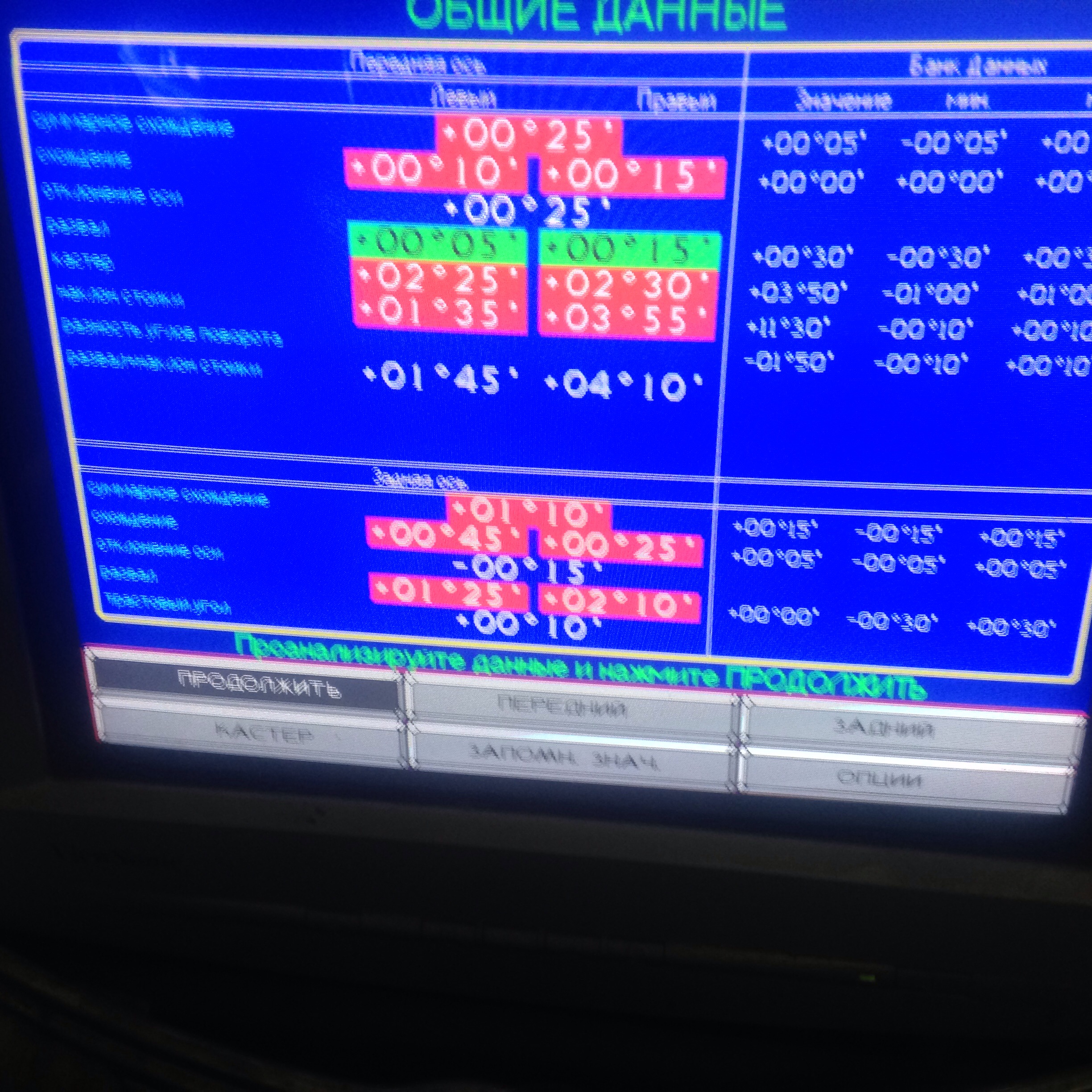

Подожди, не торопись)))) На чашку задние проставки одевались чуток сложновато, да и сам дурак- надо было замерить высоту чашек и глубину выработки под них в проставках... Контроль по сход/развалу всё равно планировался. Будут цифры, будет визуальный осмотр- от этого спляшем...

Я тоже, например, сильно удивлялся, когда после установки первого комплекта от Влада (1,5", Комфорт) получил "зад а-ля Татра". И никакие ухищрения не позволяли загнать развал в "зеленку" уверенно.
Вроде, и машина та-же, и параметры у всех сопоставимые, а берут парни (2", силовой обвес) и у них-"Щастье" (с)
С проставками, думается, по-разному у всех выходит из-за разной степени просаженности пружин.

Скорее всего, Виталий.vector-n писал(а):...С проставками, думается, по-разному у всех выходит из-за разной степени просаженности пружин.
По ощущениям же... Вроде жестче не стало, иногда кажется, что перед мягче стыки глотает, что вполне возможно т.к. теперь резина между кузовом и чашкой стойки. Объективно пока судить не берусь- АТ резина по себе и так не мягкая, да и прогреть её нормально пока погода не позволяет. По эксплуатации на сильно убитых дорогах и при полной загрузке пока ничего сказать не могу.

Привет Андрей.Lebed писал(а):Подожди, не торопись)))) На чашку задние проставки одевались чуток сложновато.
Вот выше и вся причина. Задние проставки из 10 случаев 9 не садятся до конца( если их не доработать)
Потом при езде пружина и вес все таки" загоняют" её на место.
После установки проставок я рекомендую своим клиентам покататься два -три дня. Резину за это время не успеет сожрать, а вот проставки садяться уже полностью на свое место.

Гайки крепления передних стоек подтянулись примерно на 1/2 оборота, сход/развал конечно разбежался, особенно сзади. По остальному все нормLebed писал(а):Сообщение от 19.03.15 г.Контроль сход/развала сделан на след-й день- 20.03.15 г., норма. Км 40 пробега, не более. По факту, после нескольких сотен км пробега, наблюдаю задние колёса "домиком". Да и по ощущениям от рулёжки "что то здесь не так..." (с). По итогам контроля цифр сход-развала/моментов затяжки отпишусь в течении нескольких днейLebed писал(а):... Решение принято- проставки из Новосиба, перед 10 мм, зад 30 мм. ....

Re: Собрался сделать лифт
Теперь в спокойном режиме. Берите на заметку.
Диапазон развала зада 0°00’ ± 30’ (left/right difference within 30’), цифры же через несколько сотен км после установки проставок 30 мм вы видели на фото выше. При этом напомню- на след-ий день, после пробега около 40 км, всё было в зелёных зонах.
Покрутив развальные болты мастер добился лишь пограничных значений по развалу. Около +30’. Наши не сдаются))) На землю и метров 700 кругами и по неровностям, после этого опять на стенд. Уже лучше- +20’. По итогам получилось +10’.
Умиляет и другое. На хвосте моего стокового авто по сути около 60 кг в плюсе, часть же из вас лифтует стоковый авто (без силового обвеса и тех же постоянных "плюс 60 кг") пружинами "плюс сколько то" и еще и проставками на 30-40 мм... Как вам делают развал? Видели ли сами? Как лечат при этом?..... Не, можно и подпилить развальные болты, но вряд ли это вам делают.
Как то так, коллеги
Как то так, коллеги
Хех. Делают и причём без проблем. Всегда присутствую раз, мастер проверенный уже давно два. Стенд прохожу минимум два раза в год.
Да хоть 10 раз "ку", Алексей))) или пружины у тебя реально
устали, или лечат тебя, или нихера не понимаешь.. На проставках 40 уже не было бы зеленой зоны...

Скорее всего-именно это. "Лечить"развальщику -зачем? Тем более, не чужому.Lebed писал(а):....или пружины у тебя реально устали...
Как тебе сказать , Виталий.... Могу поднять авто и одним домкратом,
... Могу покрасить в черный цвет диски... Могу сфотать эти лядства, при этом не с собственным авто... Думаешь буду?))) так и лечат....
