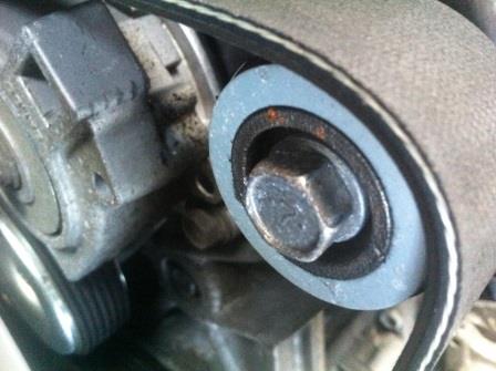

Первичный осмотр мотора привел к обнаружению деструкции подшипника верхнего ролика приводного ремня.
Ремень вроде подпалиться не успел.
Писец - ролик - родной. Менялся на 96 т.км. Пробег 102 т.км.
Менялся точно, т.к. он же на виду, новый блестел как у кота яйца.
есть фотки.. не знаю, надо их выкладывать, не надо...

Была тут партия роликов некоторое время назад... ::-(: На вид от оригинала не отличить, тока смазки в подшипниках совсем не было. Фоты пригодятся кому нибудь обязательно!

Chumahod писал(а): Была тут партия роликов некоторое время назад... ::-(: На вид от оригинала не отличить, тока смазки в подшипниках совсем не было. Фоты пригодятся кому нибудь обязательно!

Уронили перед установкой :)
