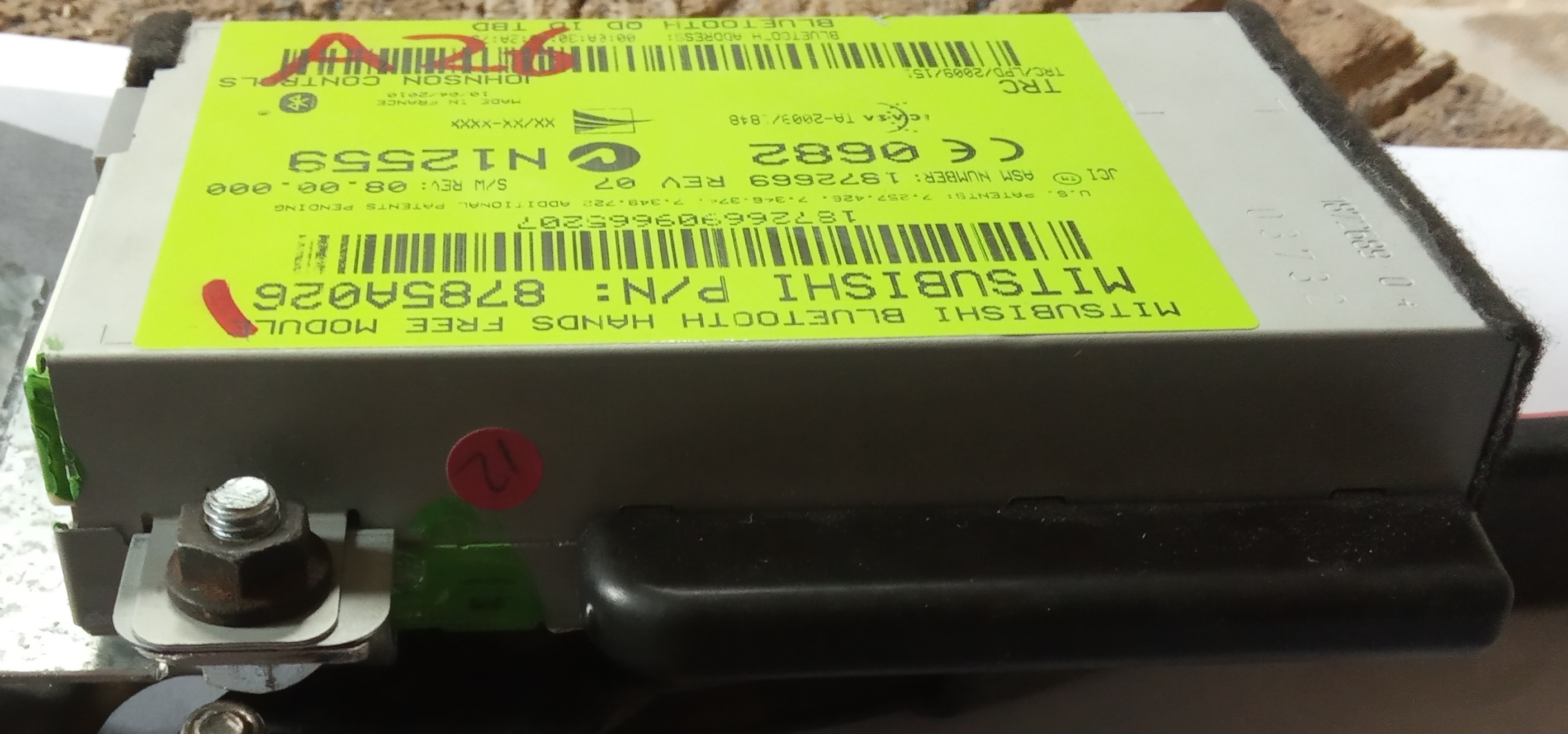

Доброго времени суток, коллеги.
Все-таки сподобился купить блок блютуз, и сегодня была произведена попытка внедрения оного в авто, однако все закончилось неудачей. Не смог найти 28-контактный разъем за бардачком, только 24-х контактный (как я понял, для парктроника). Он точно где-то там? Фото моей магнитолы (во вложении) совпадает с http://pajero4x4.ru/bbs/phpBB2/viewtop ... 6#p2633626.

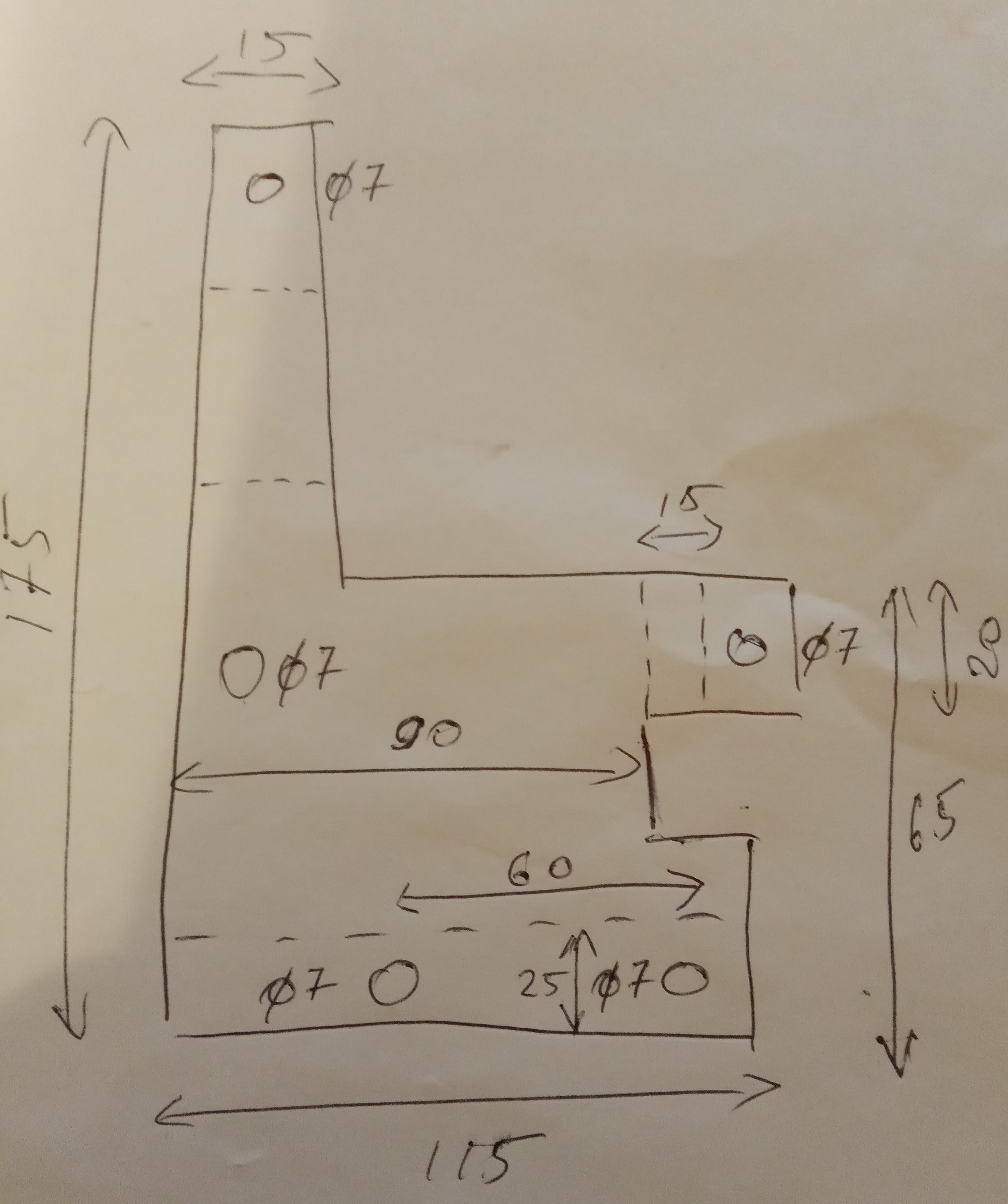

Да, может кто-то поделится чертежиком (или наброском) кронштейна для крепления блока? Планка для его крепления присутствует

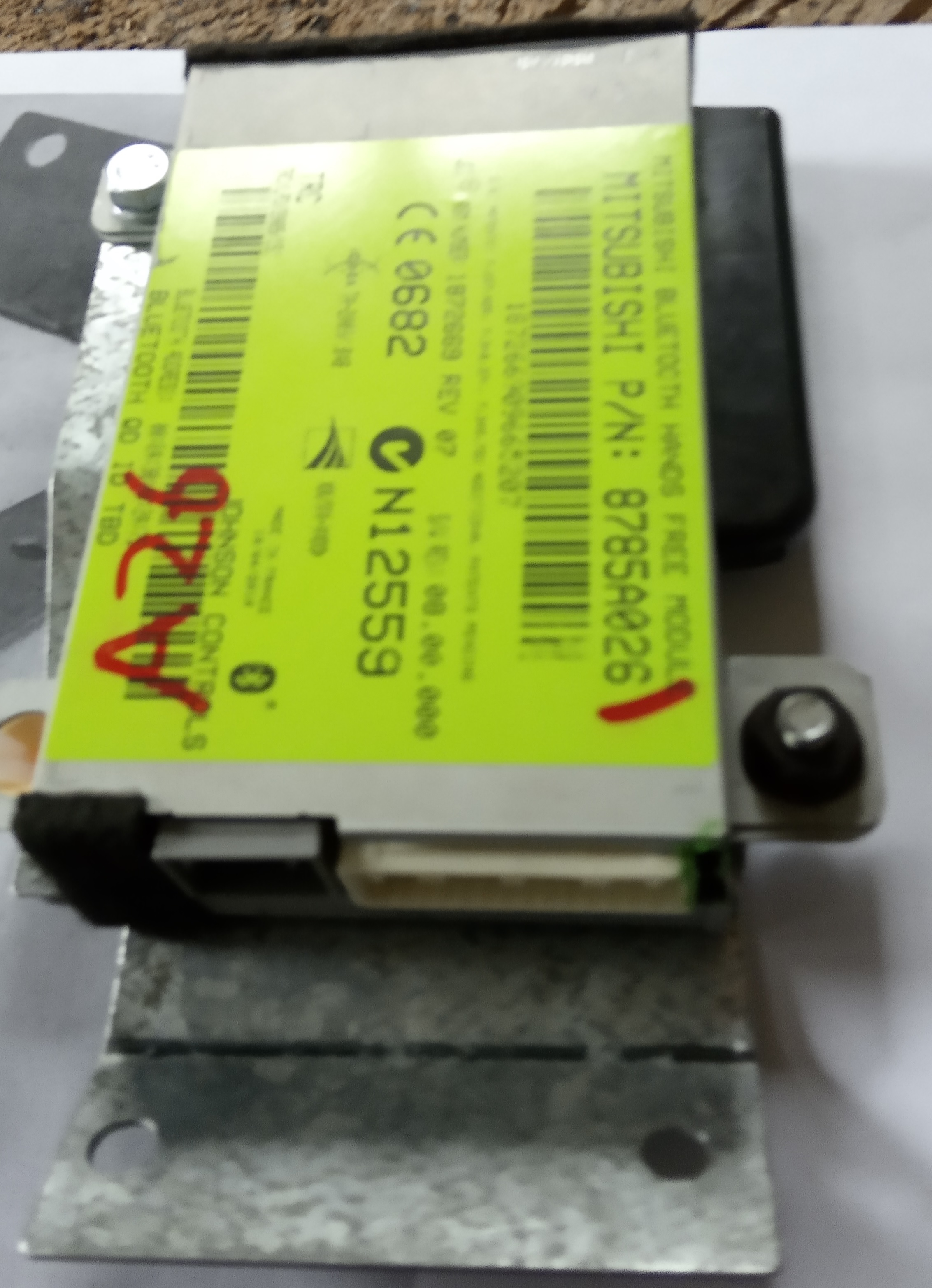

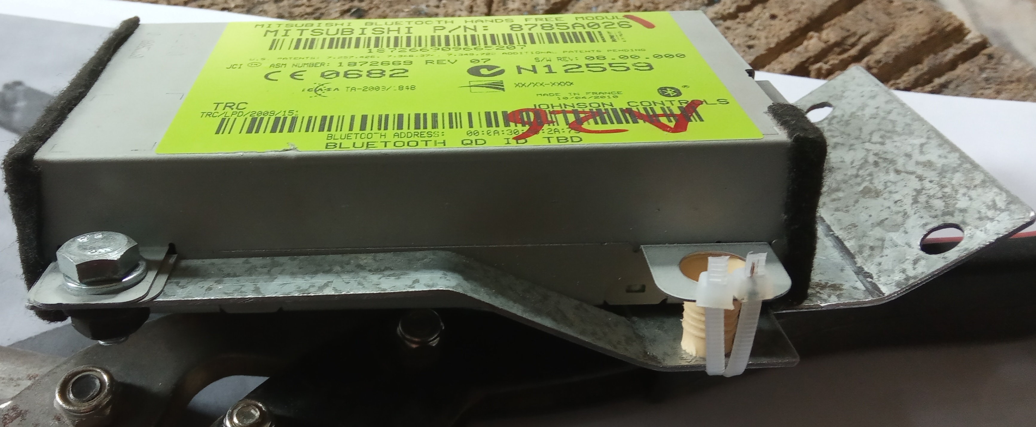

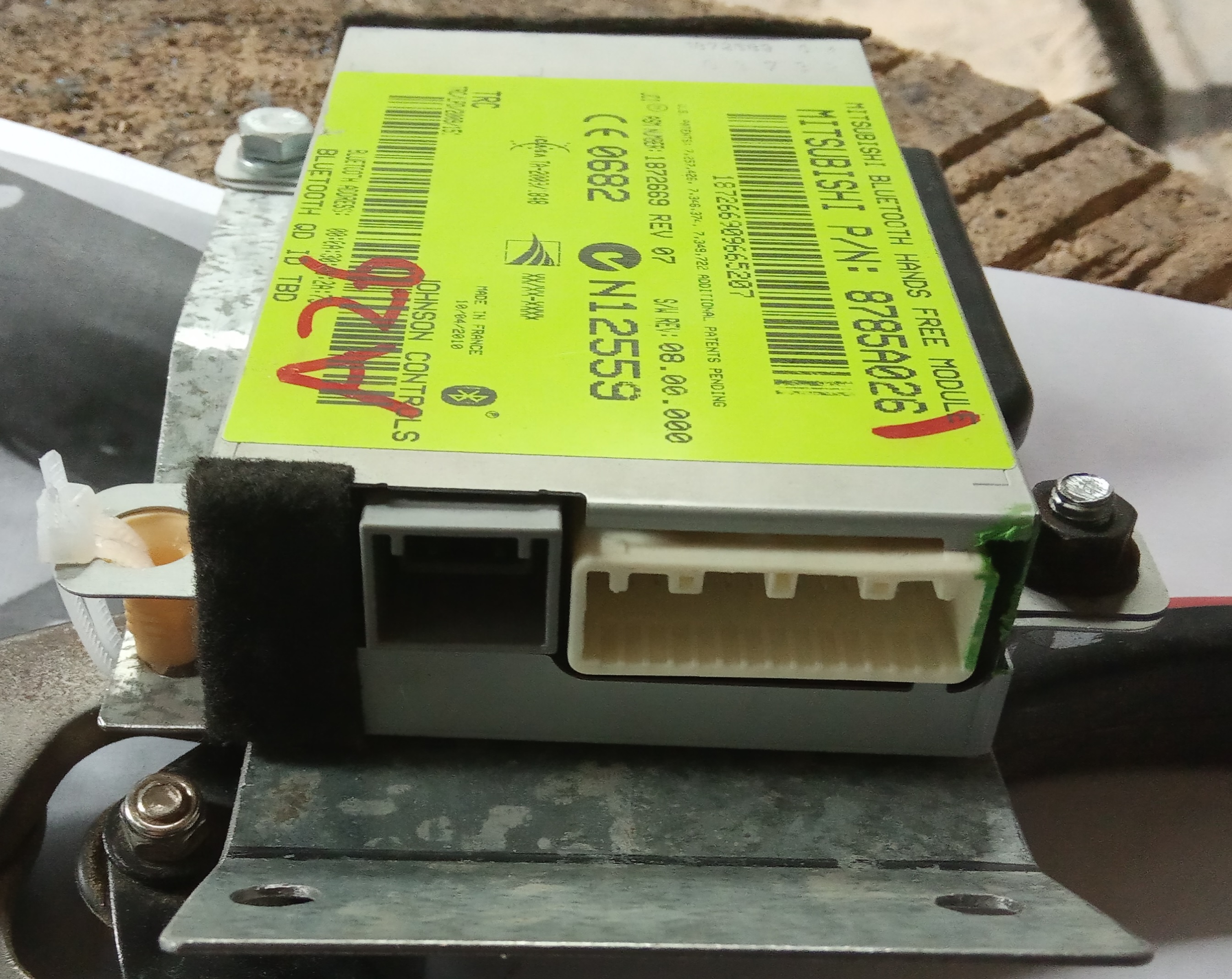

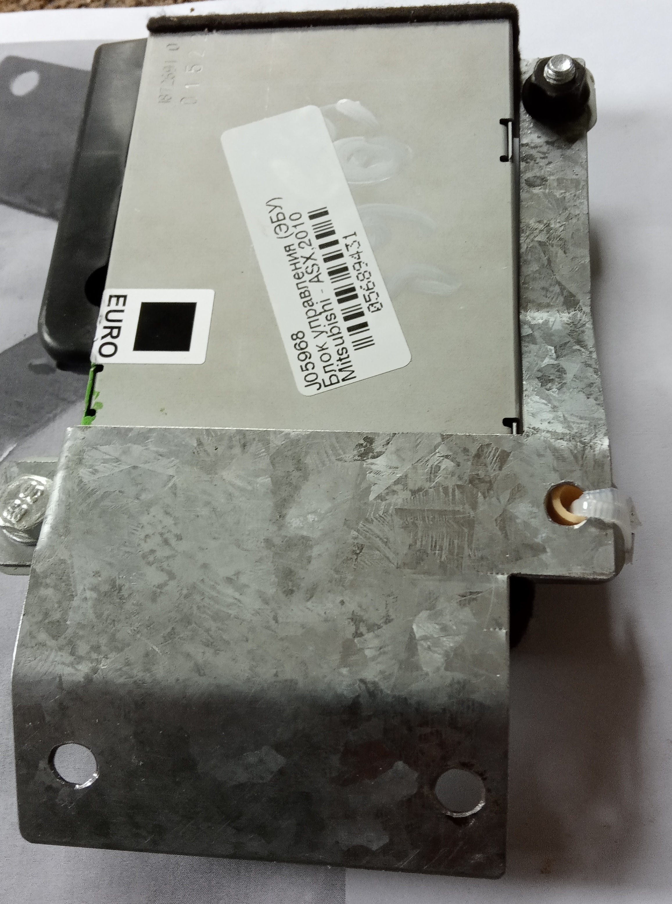

Сам спросил - сам и отвечу:
1. разъем запрятали за трубу, поэтому его сразу и не видно.
2. выкладываю фото чертежа и кронштейн в сборе - как получилось. может, кому пригодится... идею подсмотрел на драйве. чертеж относительно фоток кронштейна немного изменил - так будет лучше, поскольку проводка к блоку совсем без запаса. там, где размеров нет - надо подбирать по месту. лишнее - обрезать.

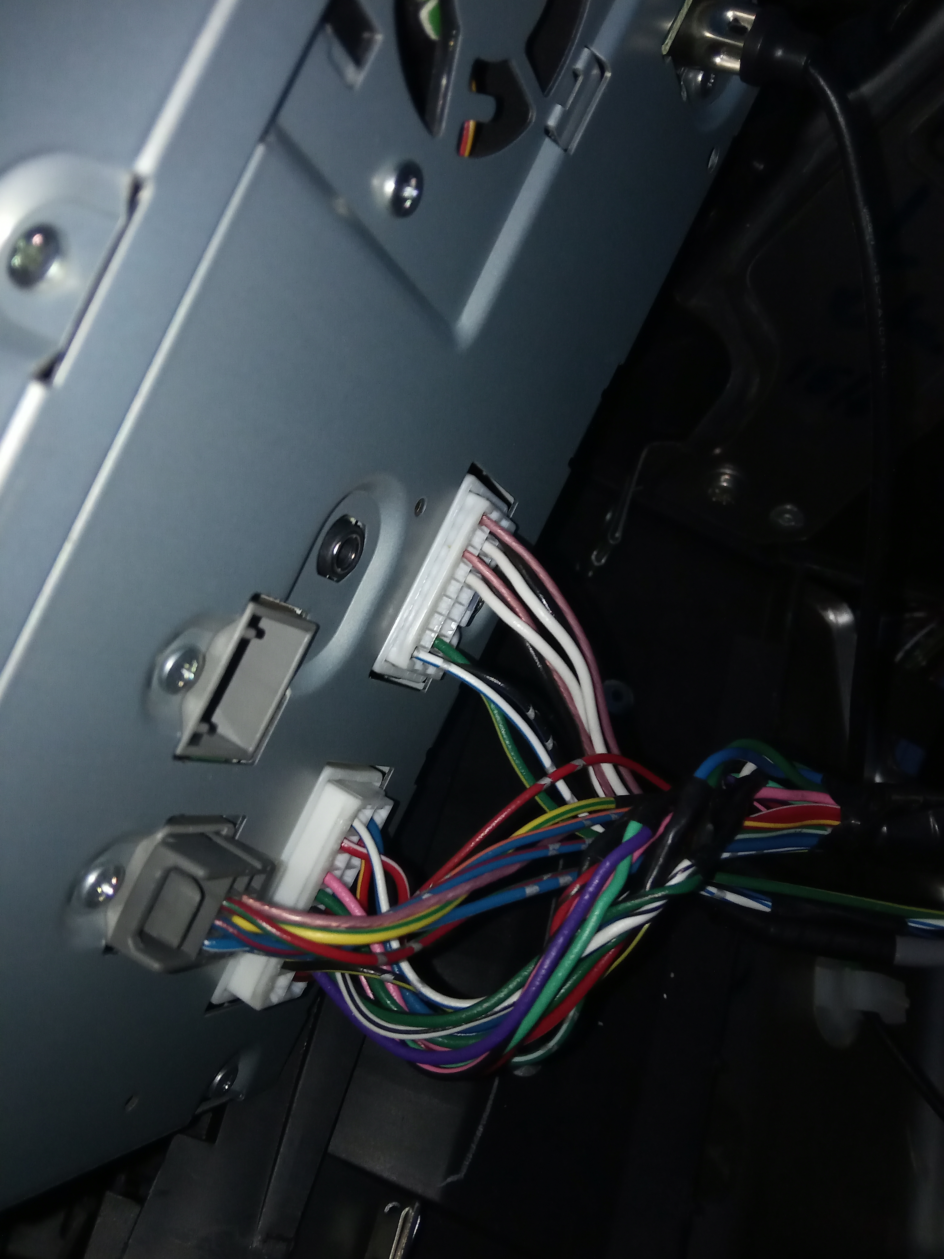

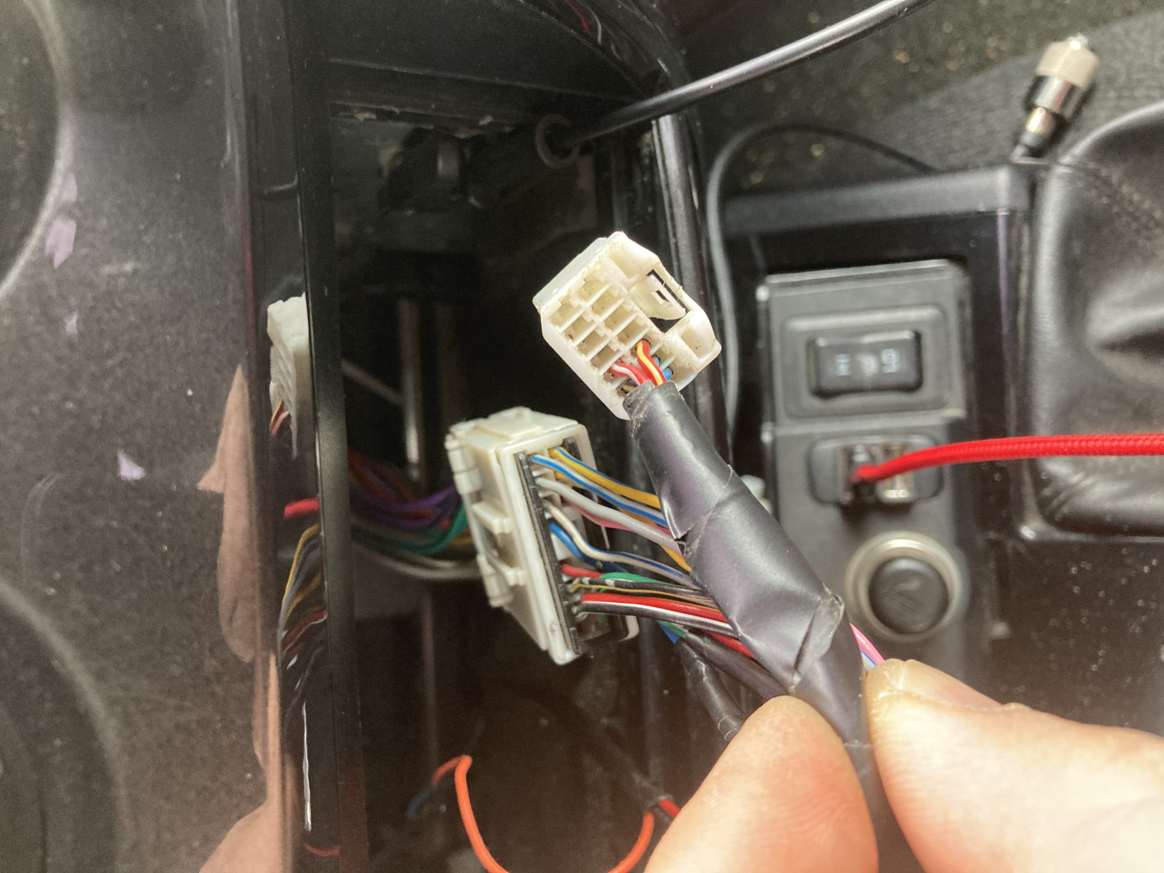

Здравствуйте, стал обладателем Mitsubishi pajero sport 2, 2013 года в комплектации ultimate,
Немогу ни где найти информацию о рампиновки головы w12 что бы подключить BT блок, блок уже прилбрел . Может кто то помочь?

Sergey 64,
Идем на mmc-manuals.ru выбираем машину "Руководства по ремонту и обслуживанию" -" Mitsubishi Pajero Sport Service Manual, Technical Information Manual & Body Repair Manual, MY 2009-2014 General Export, eng., html/pdf/png, онлайн-версия" - выставляем год и "90 -CIRCUIT DIAGRAMS" - "HANDS-FREE INTERFACE SYSTEM" - "(2013 Supplement) HANDS-FREE INTERFACE SYSTEM"
1
2
1
2

Я правильно понимаю что получается просто коса от магнитолы до bt блока ни куда больше провода не идут? А нет конкретной схемы у кого нибудь что именно и куда подтыкать по проводам, ни как не могу разобраться
mall
- Сообщения: 1002
- Зарегистрирован: 29 окт 2017, 22:14
- Двигатель:: нету
- Мой автомобиль(и):: нетушки
- Откуда: SPB
- Благодарил (а): 33 раза
- Поблагодарили: 81 раз
Штатный USB+BT в MPS II 2010-2013 Ultimate. (R-03 и USB)
тогда к автоэлектрику
естественно нет, помимо головы, провода идут в сторону плюсов (в районе центра) и до точки земли (область правой пассажирской ноги) и до области левой водительской ноги там конект до фишки косы на крышу для микрофона.
