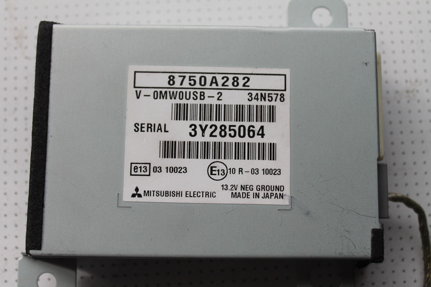

2. USB-Box с номером 8750A282, 8750A203, если требуется только USB. или 8785A0ХХ, если требуется USB+BT, где хх - любая цифра от 22.

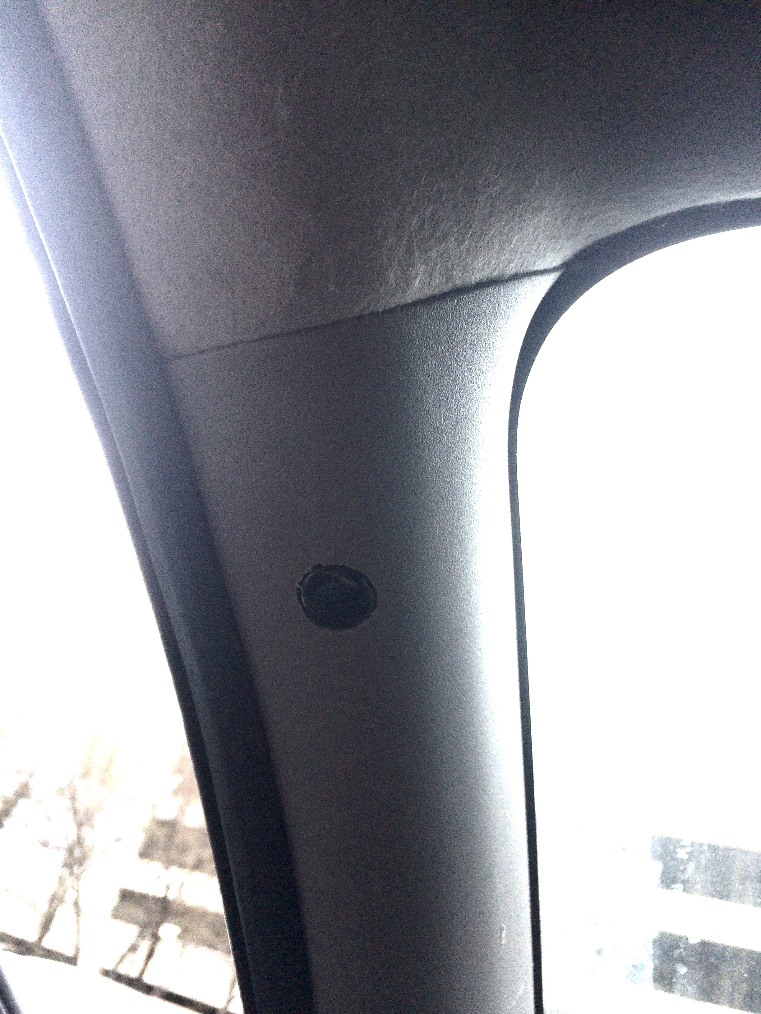

Сам микрофон я установил в углу на стыке левой передней стойки и крыши, под обшивкой.
Стрелочка указывает направление микрофона К водителю.

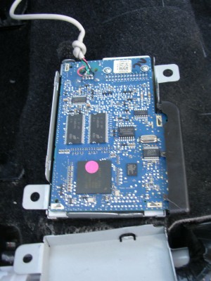

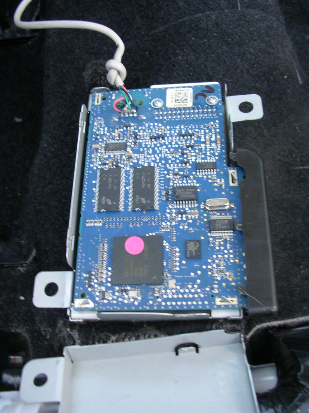

Теперь с USB шнурком.
Если у Вас есть хвостик, а он бывает продается вместе с боксом, то нужно к нему припаять свой удлинитель по следующей схеме
Хвостик -> Удлинитель
Экран -> экран
Черный -> красный
Красный -> черный
Коричневый -> белый
Фиолетовый -> зеленый

Подскажи пожалуйста, куда вставляется оригинальный микрофон, какой то плафон другой?
Как подсоединить камеру заднего вида?
и есть ли номер провода для звука ДВД?
спасибо, заранее! )
В PIV только такую картинку микрофона нашел
mic4
поройся в каталогах, я что-то не нахожу там плафона с микрофоном или HandsFree вообще.
У меня живет просто под обшивкой, без всяких плафонов. Там только стрелочкой нужно к водителю разместить, для лучшей чувствительности. Направленный он какой-то что-ли)

Так у человека П4 в профиле.
У НМПС да, в потолок
микрофон
Вот как закрепить кронштейн блока (8785А012), я что-то не смог понять. Видимо в 2011MY еще небыло предусмотрено.
UPD. Нашел плафон(место под мик) в П4. 8670A044HA(43)(YA)
