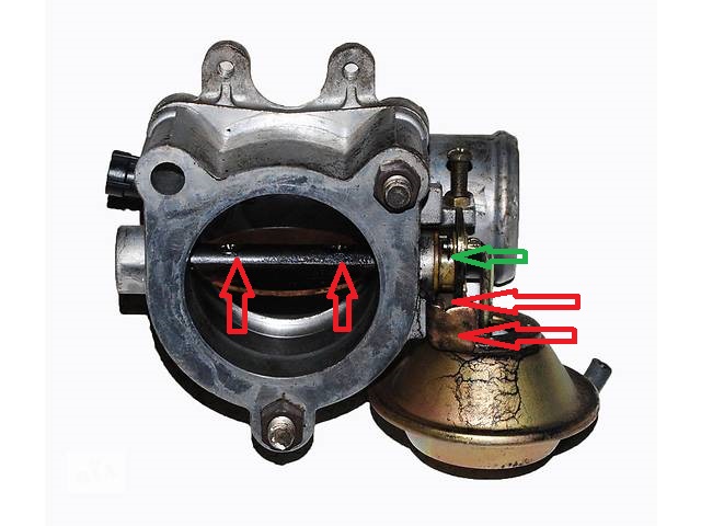

В этой теме некоторое время назад поднимался вопрос про уплотнительное кольцо от форсунки камаза на вал дросселя.
Это действительно не сложно, поставить уплотнительное кольцо, но есть нюанс.
Снятие дроссельного узла описывать не буду, 3 болта в состоянии открутить кто угодно.
Перейдем сразу к кольцу.
Чтобы до него добраться, надо полностью разобрать дроссельный узел:

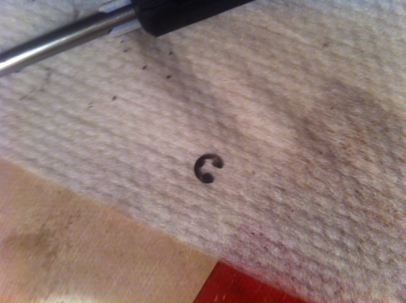

Выкручиваем 4 винта(отмечено красным) и снимаем стопорное кольцо(отмечено зеленым) Стопорное кольцо Вытаскиваем заслонку, вынимаем шток и видим уплотнитель. Формально, уплотнитель там есть. Это такое бронзовое колечко, выполеноное воедино с резиновым уплотнителем.

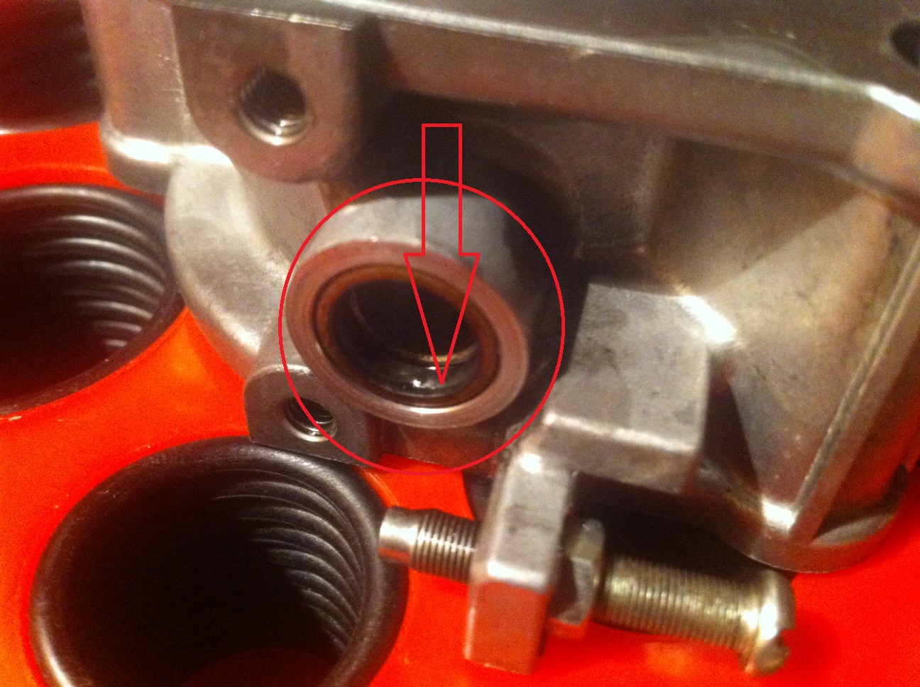

Как видно на фото, уплотнительное кольцо деформировано и, естественно, ничего уже не уплотняет. Масло оседает на заслонке и выдувается наружу.
Аккуратно поддеваем отверточкой кольцо и вынимаем.

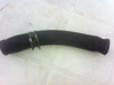

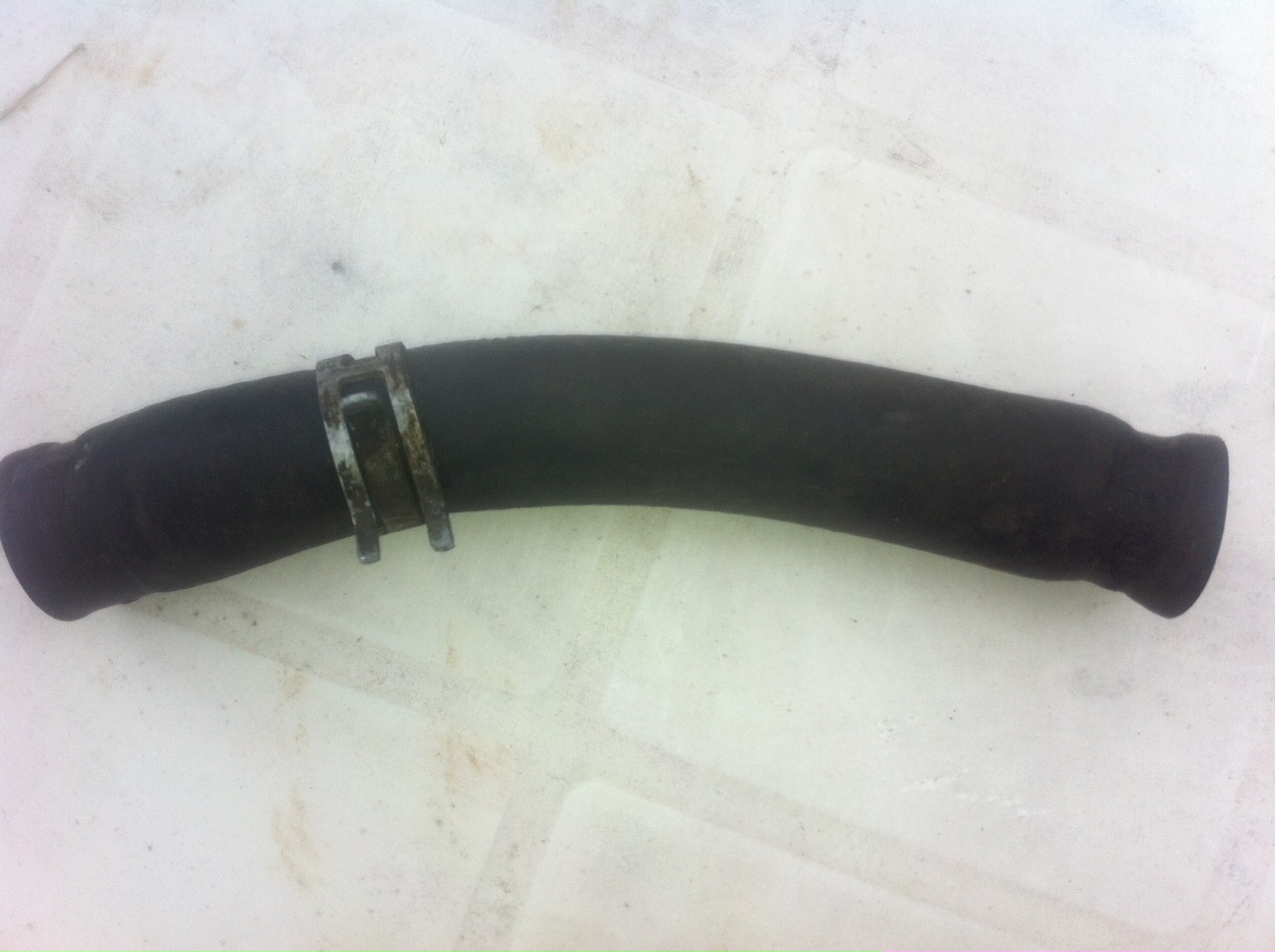

Масло хлестать из дросселя не должно, иначе можно поиметь вот такое ЩЩастье в виде разбухших патрубков охлаждения ЕГР и турбины.
А их поменять - тот еще геморрой. Собственно, с них-то все и началось.
