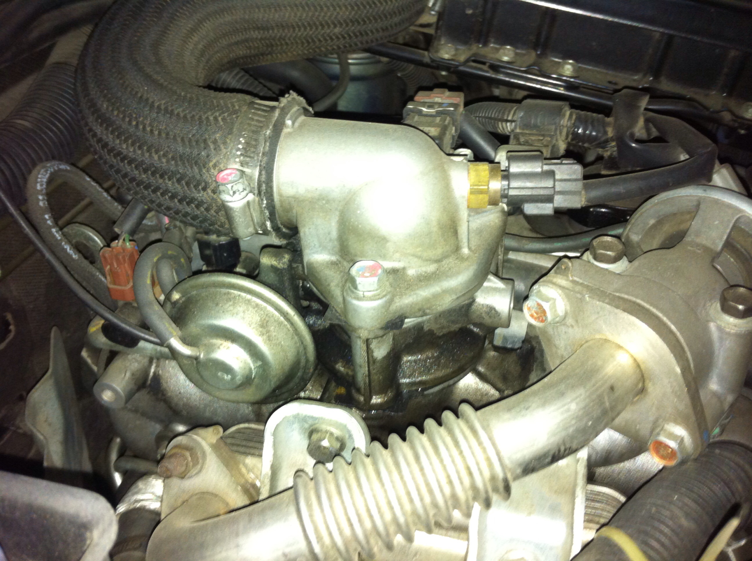

Здравствуйте!
Пожалуйста, не ругайтесь сильно, в дизельных делах я человек новый и многого не понимаю.
Вчера обнаружил потеки масла на дросселе (фото) и полез посмотреть что твориться в интеркулере. Там маслянных луж нет, но все стенки в маслянном налете. Жор масла если и есть, то незначительный.
Что характерно, 1000км назад делал комплексную диагностику в РОЛЬФ, ничего по этому поводу не сказали, я даже не уверен, смотрели ли они туда.
Если я правильно понимаю, то турбина на подходе.
В связи с чем несь несколько вопросов:
1. Сколько еще она протянет 100км-1000км-10000км? Как определить, что она приехала окончательно?
2. Ее возможно отремонтировать? Я так понимаю, что ее устройство достаточно примитивно.
Спасибо!

Тоже потеет дроссель. Грешу что просто нет герметичности в соединениях. Турбина дует хорошо.

У меня точно так же как у тебя на фотке. Турба дует на ура. Прокладки дросселя заменил, не помогло, все равно потеет. Все знакомые и незнакомые дизелисты сказали "не парься, езди и не забивай голову"
Год уже езжу и ничего, все норм.

Сними патрубок с турбины и пошатай за вал, если не люфтит, забей и езди
она что у тебя свистит и воет или не дует???

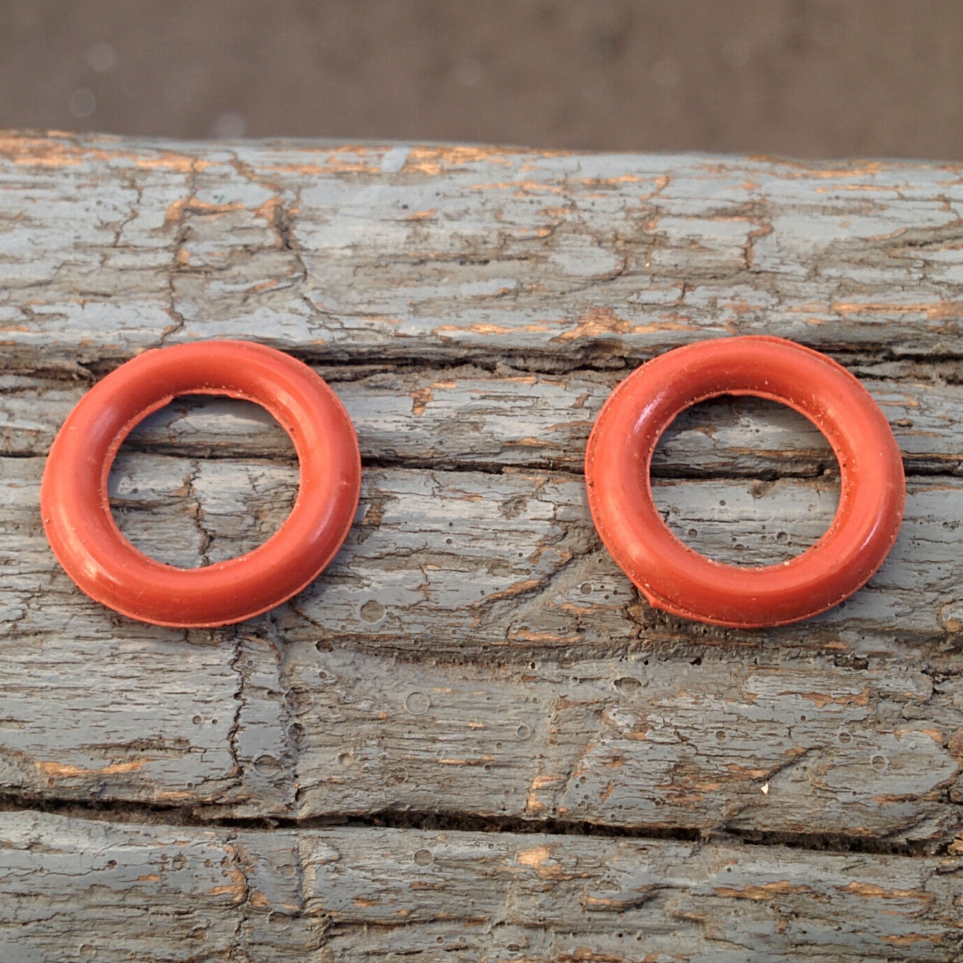

это течёт по валу дросселя-ставим туда резиновую манжету от Камаза(стоит на масляном канале под головкой-диам. около 12мм) и вуаля лет на 5DIKII76 писал(а):У меня точно так же как у тебя на фотке. Турба дует на ура. Прокладки дросселя заменил, не помогло, все равно потеет. Все знакомые и незнакомые дизелисты сказали "не парься, езди и не забивай голову"

Да, я тоже так думаю что это именно вал, больше не откуда)

Можно об этом чуть подробнее? Или где почитать можно?это течёт по валу дросселя-ставим туда резиновую манжету от Камаза(стоит на масляном канале под головкой-диам. около 12мм) и вуаля лет на 5

Обзавелся парочкой) Спасибо, буду ставить)

Дроссельная заслонка, сам элемент, сидит на валу в корпусе. Этот вал выходит из корпуса дроссельной заслонки. В месте где вал контачит с корпусом и сифонит. А колечко резиновое как сальник будет)

совершенно верноСлава MPS писал(а):Дроссельная заслонка, сам элемент, сидит на валу в корпусе. Этот вал выходит из корпуса дроссельной заслонки. В месте где вал контачит с корпусом и сифонит. А колечко резиновое как сальник будет)
