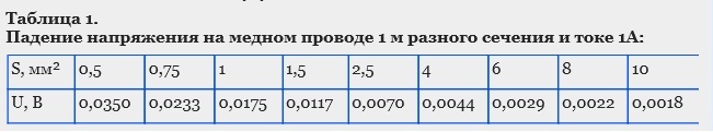

kompail писал(а): Кстати с эбу у меня показывает одно напряжение, как правило пониже чем на батарее на порядок к примеру 13,5В, сигналка показывает более повышенное напряжение заряда 14,3В, при замере на акб около 14,1В.
Николай, на какое значение ориентировался?)
Правильно ориентироваться на напряжение на АКБ. На ЭБУ есть погрешность примерно в 0.25-0.3 В из-за потерь в проводах. Если ЭБУ кажет 13.5 В, значит в действительности 13.75-13.8 В, что в пределах рабочего диапазона. Ориентироваться на сигу не нужно...
Что то сомнительная такая цифра в падении напряжения на ЭБУ в 0,25-0.3 В. Если принять условия что нагрузка 1А (хотя она всяко меньше) и сечение проводника 1квадрат (не помню какое там сечение), то получится что, падение напряжения на 0,26В возможно при длине провода 15метров. Это каким извращенцем производителем надо быть, что бы так запитать ЭБУ. ::-D:
http://www.samelectric.ru/komponenty/vy ... -toka.html
Все же погрешность похоже возникает изза китайского чудо сканера :)

kompail писал(а): Все же погрешность похоже возникает изза китайского чудо сканера :)
ОБД сканеру по барабану какой он и с чего сделан т.к. он просто считывает цифровой код в том виде который передает эбу, далее он его транслирует на конечное устройство где прога отражает данные.... цифре плевать на погрешности...
То, что ЭБУ выдает инфу на 0.25-0.3 В меньше чем на АКБ проверенно опытным путем... а вот куда деваются эти самые 0.25-0.3 В хрен его знает, может это потеря в кабеле, а может прошивка ЭБУ так откалибрована, а может прога на конечном устройстве не корректно откалибрована, а может в ЭБУ стоит защитный диод на развязку по питанию который легко может съесть до 1.5 В, а если варистор то с 0.1-0.5 В...
Что бы исключить возможность просадки до ЭБУ надо замерять напругу на входе ЭБУ
Проще тогда откалибровать вручную прогу на конечном устройстве в соответствии с данными акб, ведь нас интересует АКБ а не напряжение на ЭБУ, хотя данные мы берем именно оттуда.
В любом случае не стоит забивать себе голову этими 0.25 В ::-D:

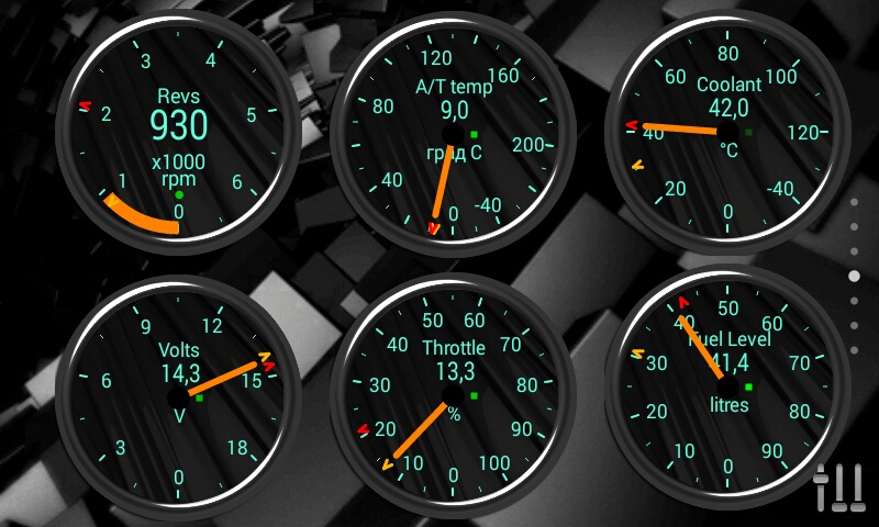

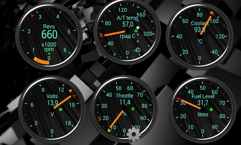

Откалибровал pid на отображение напряжения именно акб а не эбу... в итоге напряжение на прогретом авто 13,8-13,9 В, на холодном 14,3-14,6 В.

Это что за софт такой, что даже остаток в баке рисует?
