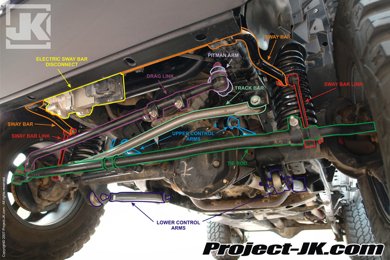

erro2r писал(а):было бы интересно посмотреть - на выходных удобно будет?
я имел в виду хайпиньен на рубиках
Всмысле? И перед и зад с поднятым хвостовиком?????
А разве на поворотных кулаках ,стоковых на tube axeles с редуктором dana есть возможность поставить хай стиир,без замены кулаков?( drcham,Вов,это я так хитрожопо написал,потому что на самик форуме щаз 44 даны тоже обсуждаются и некий буквоед сделал ремарку,обоснованно ,что нет дана мостов,а есть редукторы)))))))
Если память не изменяет,на всех пиндосих мостах соединительная тяга идет четко в горизонте по оси чулка,что в общем по сопромату и правильно....а хай стиир- это года эта тяга выше чулка где то на 5 см.

drcham писал(а):Передний мост HP'шный и передок без отключения полуоси т.е. 80-91 wagoneer ?
p.s. ни в коем случае не делай рулежку как на XJ/ZJ. Твой образец - JK Rubicon.
Володь,я моть чего и путаю,но на чирках вакуумная машинка с муфтой размыкания п/о стояла до 89 года....На ренгах- до 91 или 93 года...
Да и машинка эта дурацкая -не тупик!
Можно у Паши Рубера заказать цельную П\о с длинными шлицевыми ,типа на запас,а по факту,тупо отболгарить лишнее.
Да и муфту поломанную ни разу не видел....замкнуть её вручную,выкинуть нах нахлобучку с мембраной,а на мост -заглушку.
А что там глобально изменилось-соединительная тяга выше?

хайстир в смысле соединительная тяга сверху на кулаки цепляется , а не снизу , ну и в итоге она выше , чем центральная ось моста. муфты размыкателя нету .
разница в рулевках большая - на xj тяга от сошки идет к поворотному кулаку , а вторая тяга цепляется к первой и получается , что стоит под углом к оси моста. на рубике соединительная тяга продольная мосту , а от рулевки идет к тому же правому кулаку , завтра фотки выложу , сча с телефона

erro2r писал(а):хайстир в смысле соединительная тяга сверху на кулаки цепляется , а не снизу , ну и в итоге она выше , чем центральная ось моста. муфты размыкателя нету .
Да можешь не заморачиваться,всё понял- у меня на тойото мостах так реализовано с hi steer. Вспомнил про рулёвку XJ ::-D: Всегда считал,что крайслер=кал ::-D:

Вот оно!

кстати не знал , что на jkеях электроразмыкатель стаба стоит . рулевку почти так и хочу реализовывать , ну с нюансами - у нас рулевой редуктор с внешней стороны рамы.
присмотрелся внимательнее - демпфер все же есть? задумаюсь об его установке

erro2r писал(а):кстати не знал , что на jkеях электроразмыкатель стаба стоит . рулевку почти так и хочу реализовывать , ну с нюансами - у нас рулевой редуктор с внешней стороны рамы.
Электроразмыкатель только на рубиках.
не, зачем тебе демпфер. Его на мостовых авто только лохи ставят... поездишь с ШИММИ немного, а потом поставишь... ну может пару пальцев сломаешь... ерунда всякая.
