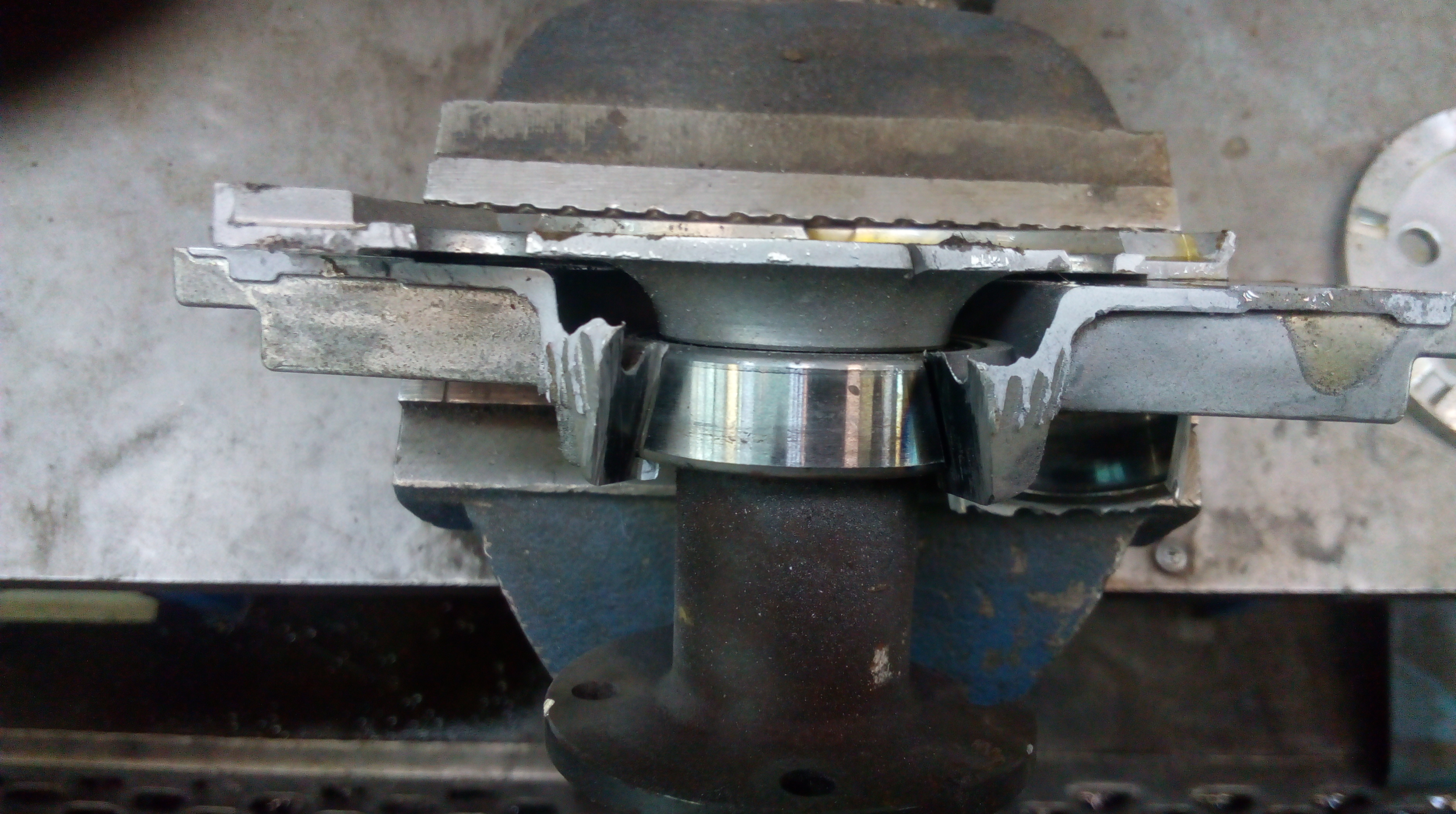

Паламал что-то :*SORRY*: :*PARDON*:
Муфта бензиновая. Но отличие с нашей, дизельной 2.5, у неё только в рабочей поверхности ответных половин блокировки. И почему-то другой подшипник(не по форме, по каталожному номеру). Возможно другие диаметры, что очень сомнительно. Скорее просто *фишка производителя*.....
Итак.
Метод разрушительного контроля ::-D:

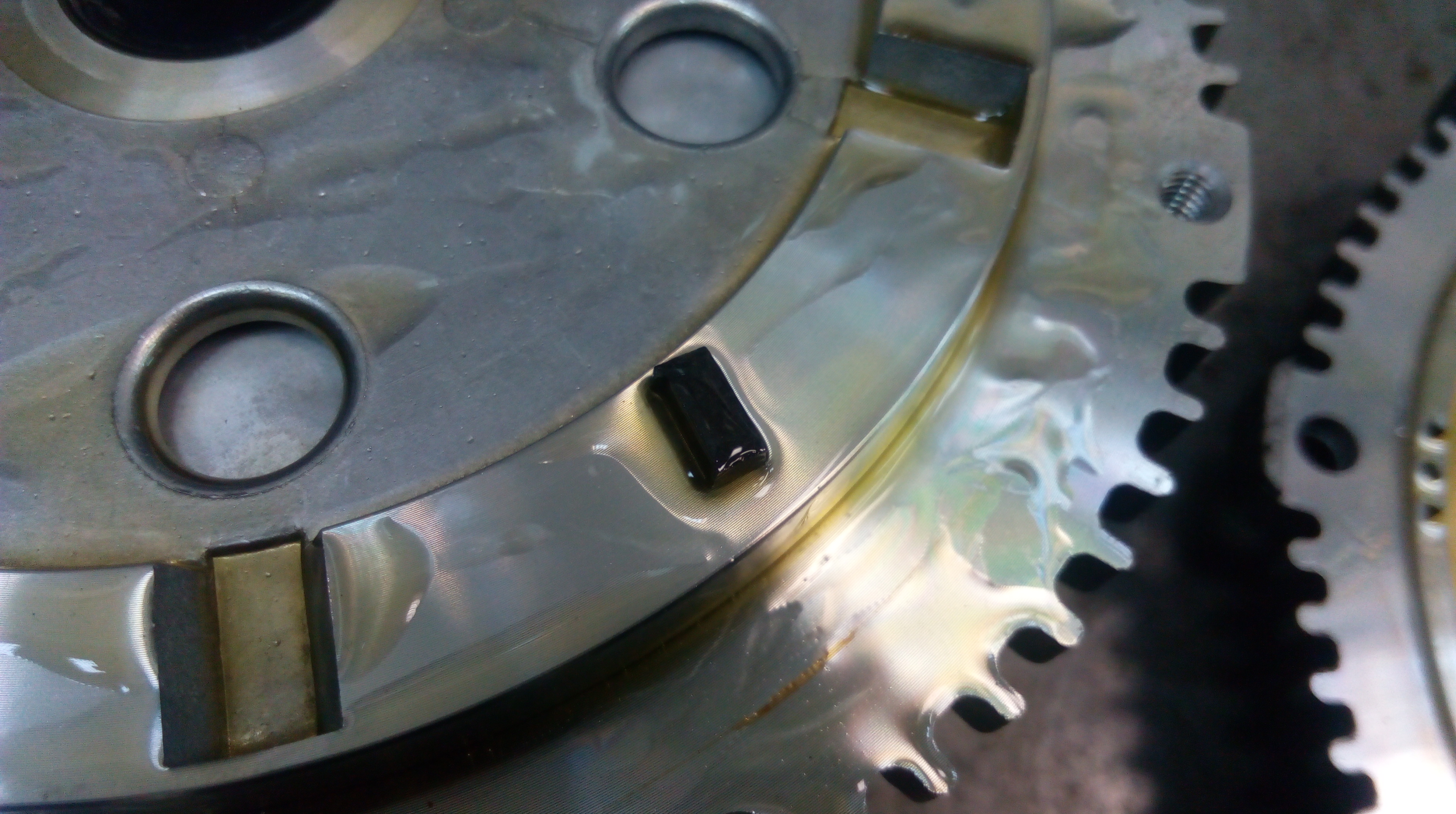

В этой муфте масла нормально так))) если сравнить с муфтой Люси в видео ранее.....
Вот эта чёрная штучка- маслосборник, который низя пролюбить или поставить неверно. Первый раз вывалился....раньше такого небыло. Как он стоит у нас- можно посмотреть на фотах в начале темы.
на заметку))) очень часто спасают головки 1\2 для работы с прессом. Кстати, именно головками я прессую сайленты на амортизаторах)))

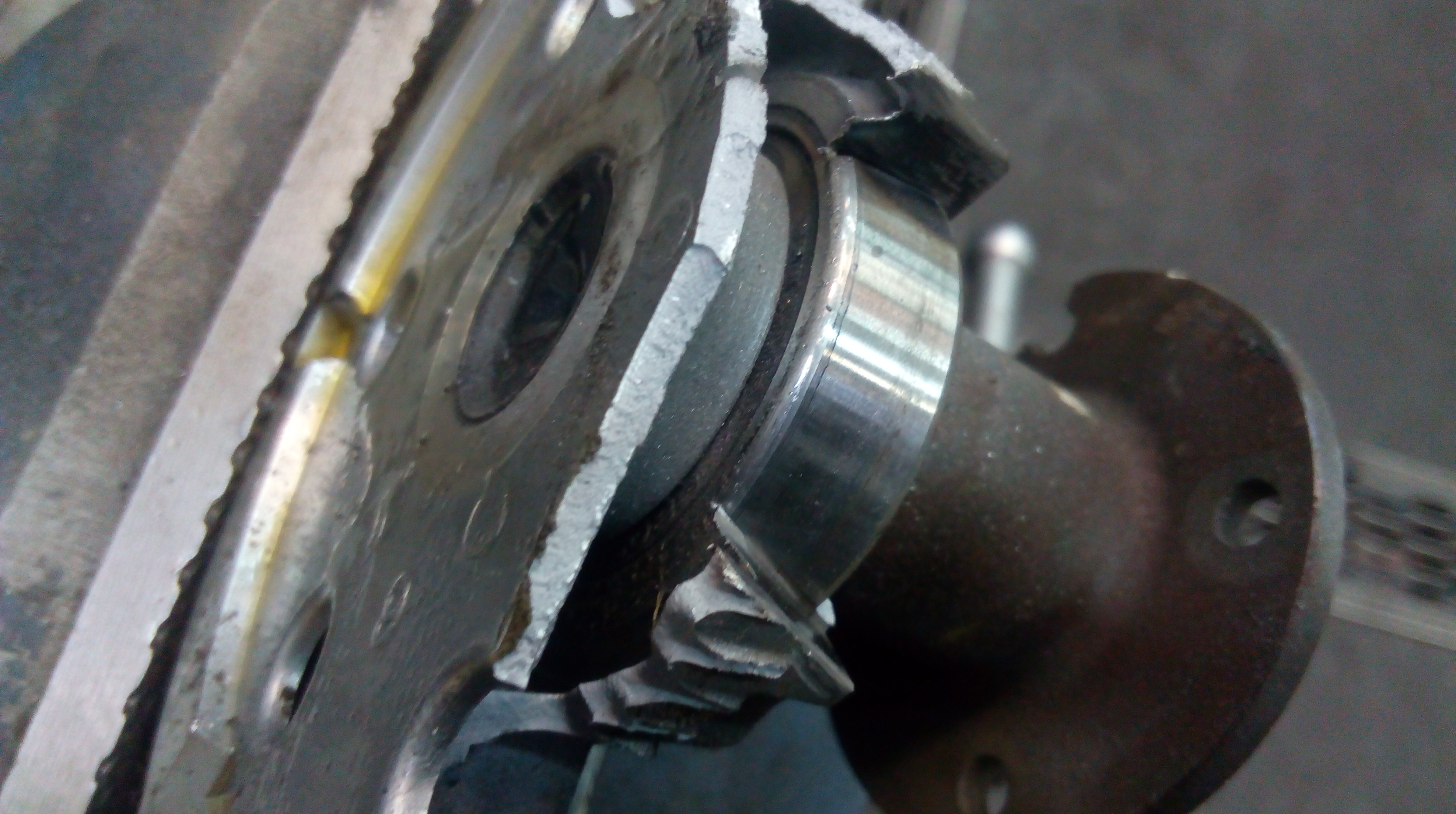

Ой) <br />Произошёл на давке около 5тн
Ой)
Чуток пильнул болгаркой
Ну и даламал окончательно
маркировка подшипника
и еще букав
и еще букав
Вывод.
Подшипник без понтов. Сборка задней крышки с ротором, на валу- без понтов. Замена подшипника возможна :)

Интересно как это собирают на заводе?
Судя по фото, думаю что так: одевают на вал нижнюю часть корпуса, потом напресовывают подшипник на вал, затем все это в корпус. Я так понимаю, что корпус состоит из двух частей.
Свят, а есть возможность располовинить корпус так, чтобы выбивать не сам вал, а сначала подшипник и уже затем снимать его с вала? По фото не совсем понятно.
